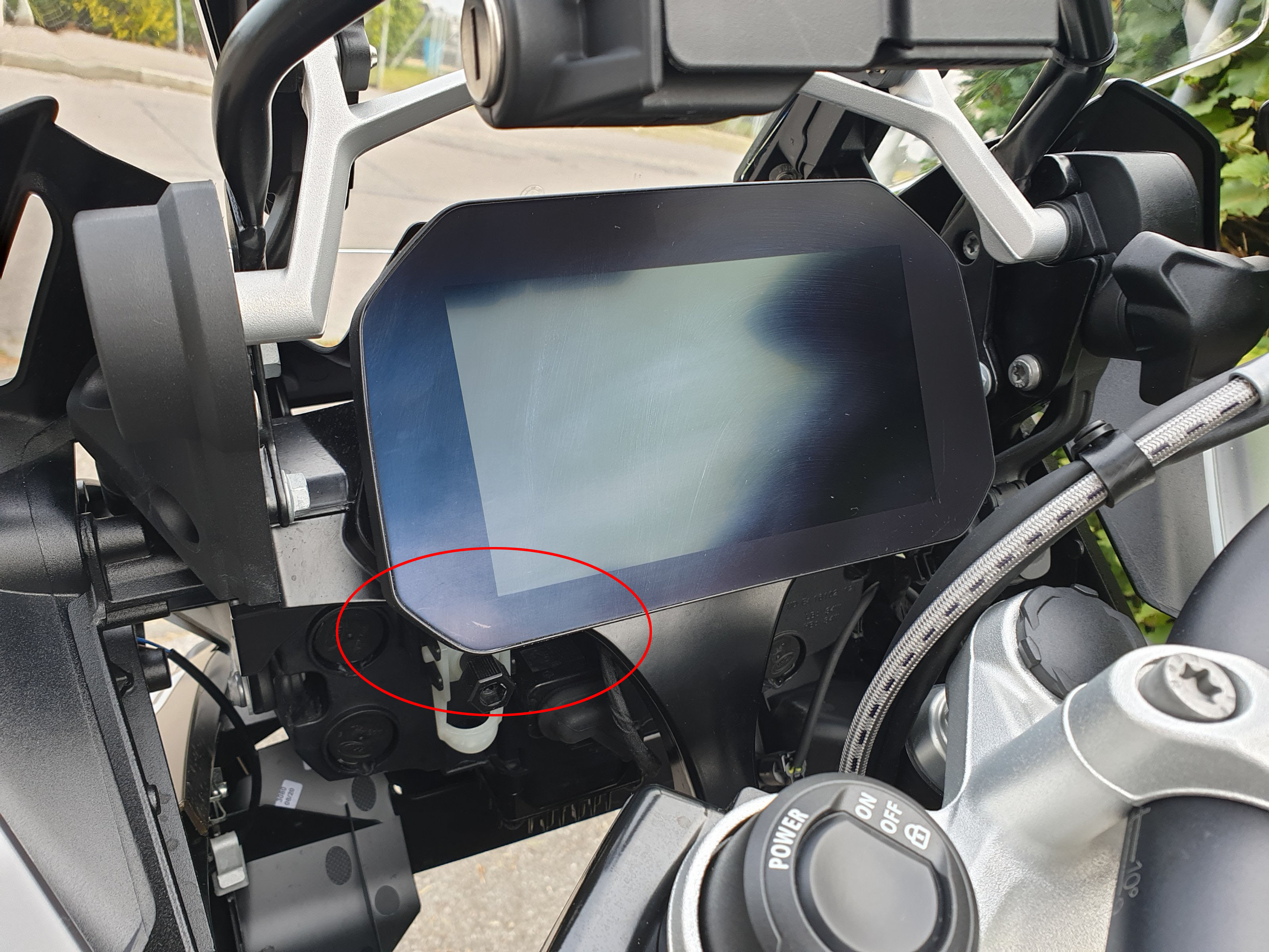

Hallo Foren Mitglieder.
Habe seit Juni 2020 eine 1250 ADV. Muss nun feststellen, dass sich die Beschichtung löst.
Am Reinigungsmittel liegt es nicht, ist von BMW.
Danke schon mal für eure Hinweise.
Grüße Günter
Hallo Günter,
Wenn sich da auf deinem TFT etwas löst, dann ist es sehr wahrscheinlich die Standard Werksseitige Schutzfolie von BMW. Mal ganz am Rand ein wenig knibbeln, bis sich da was ablöst. Die sitzt da gut plan drauf.
Du benutzt ein BMW Reinigungsmittel? Welches denn?
BMW selbst gibt an, das Display mit Wasser und Seife Grund zu reinigen und dann mit einem trockenem Micro Faser Tuch und Displayreiniger finishen.
Eigentlich braucht es keine Schutzfolie, denn da packt man nicht an. Es ist kein Touchscreen.
Nen‘ Kumpel hatte solch eine Folie ein halbes Jahr am Helm nicht gemerkt. Einzig seine Kommentare waren immer, dass der Helm dunkel ist.
Gruß Brauny

Geh mal mit destillierten Wasser über das Display, da bleiben dann keine Putzstreifen.

Dass das die Schutzfolie für den Transport ab Werk ist, glaube ich nicht, denn die hat schon mit Absicht so viele Blasen, dass man aufmerksam wird, dass das Ding runter soll.

...ich denke der Händler wollte was gutes tun - für mich sieht das auf dem Bild nach Folienablösung am Rand aus, weil die Folie am Rand angestanden hat...
...aber nur wenn das Display vorher sauber war ;) ansonsten "Mutti hilft" kaltes Wasser mit einem Schuß Schnaps

Hallo zusammen,
vielen Dank für die schnellen und sachkundigen Antworten.
Auf Schutzfolie hatte ich anfangs auch getippt, war aber tatsäclhich keine drauf. Bin dann mit Osmose Wasser dran gegangen, und siehe da, die Flecken haben sich gelöst. Zum Schluss noch mit einem Brilleputztuch nachgearbeitet und das Display ist wieder perfekt! Sehr wahrscheinlich hätte dest. Wasser den gleichen Erfolg gebracht.
Aber nun vielen Dank für eure Antworten und Tips.
Günter

Hat das so schon mal jemand gesehen? In der Suche ist nichts zu finden!
Bei mir löst sich die Beschichtung vom TFT ab, wie bei einer alten CD, man kann die "Display Folie" leicht mit dem Fingernagel abrubbeln, es ist keine Folie von mir oder BMW.

Das ist keine Beschichtung vom TFT, da ist noch eine Folie aufgeklebt. Sieht man an dem einen Bild links in der Ecke. Das Display geht plan bis zum Rand des TFT und dort gibt es einen kleinen Spalt (wo bei Dir Dreck drin sitzt). Es ist aber nicht höher als das Gehäuse.
Also einfach abmachen.

Entweder Transportschutzfolie oder Folie vom Vorbesitzer! Ganz klar keine Beschichtung! (man sieht die Folienränder im Bild)

Auf Bild 2 sieht man Blasenbildung, also ist es eine Folie, die man entfernen kann. Im TFT Glas kann es keine Blasenbildung geben.
