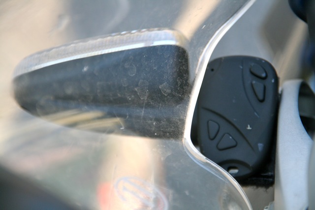

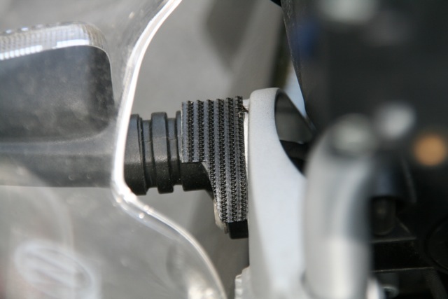

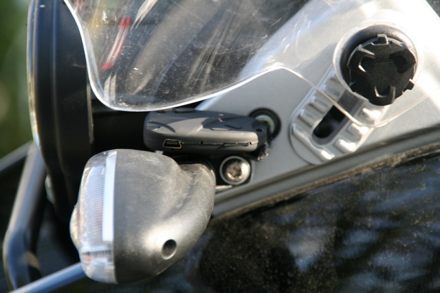

MD80 Spycam
Nachdem ich eine ganze Weile an der richtigen Befestigung geknobelt habe
kanns jetzt mit dem Filmen richtig losgehen. Das normale Klettband hielt
zwar die Kamera, ließ jedoch Relativbewegungen zwischen Verkleidung und
Kamera zu -> Vibrationen.
Ich habe mir deshalb bei Conrad Duotec-Klettband besorgt. Das hält so fest,
dass ich Angst hatte die Verkleidung zu zerbrechen bei der Demontage.
Hätte wahrscheinlich auch den Vogeleinschlag vorletzte Woche
überstanden
. 2...3qcm Klettfläche reichen völlig aus um die Kamera
sicher zu fixieren. Zusätzlich habe ich die beiliegende Plastikhalterung durch
eine weitere Schraube verstärkt.
