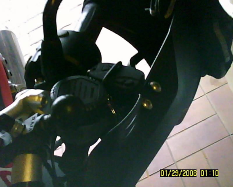

Nach meinem Kenntnisstand geht das gar nicht. Du kannst aber mit div. Filtern in div. Video-Programmen solche Blöcke sehr erfolgreich rausrechnen, so das man kaum noch was davon sieht; zum Beispiel mit VirtualDub und dem LogoAway-Filter.
Kennt jemand die aktuelle Konfiguration um diese vermaledeite Datum zu entfernen:confused: Hab mit Logoaway rumprobiert aber nix geschafft, Datum ist immer noch da.:mad:
Ein Screenshot oder eine Erklärung wär klasse, hab leider nur Englische Helptexte gefunden.

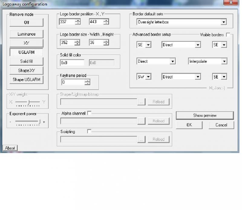

Logoaway
falls jemand die Configuration für Logoaway interessiert:)
so schauts denn bei mir aus;) und funzt prima!

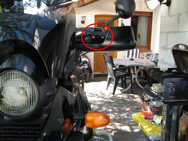

Hallo zusammen,
ich habe am Samstag die erste Fahrt mit der angekletteten Kamera unternommen. Und zwar habe ich sie auf der linken Seite auf den inneren Halter des Handprotektors gesetzt. Habe dort zwei Schnipsel Klett aufgeklebt und das gleiche auf die Kamera. Die Kamera hat problemlos gehalten und die Aufnahmen waren, abgesehen von einem Problem, ganz gut.
In den Aufnahmen zeigte sich öfters eine verikale Auf- und Abbewegung, fast so wie eine Welle. Hat aber m. E. nichts mit den Unebenheiten des Straßenbelags zu tun. Ich vermute vielmehr, dass der Fahrtwind die Kamera in bestimmten Fahrsituationen in leichte Bewegungen versetzt. Ich habe jetzt mal am Halter des Handprotektors eine ORing angebracht, den ich zur stärkerten Fixierung über die Kamera rollen kann.
Muss es die Tage mal testen. Werde dann auch mal ein Bild einstellen.
Das mit dem O-ring ist ne gute Idee! Dann muss man nicht dauernd nach Tape suchen und hat kein Geschmiere an der Kamera! Freue mich auf das Bild.
Danke für den Tipp, werde ich mal ausprobieren!

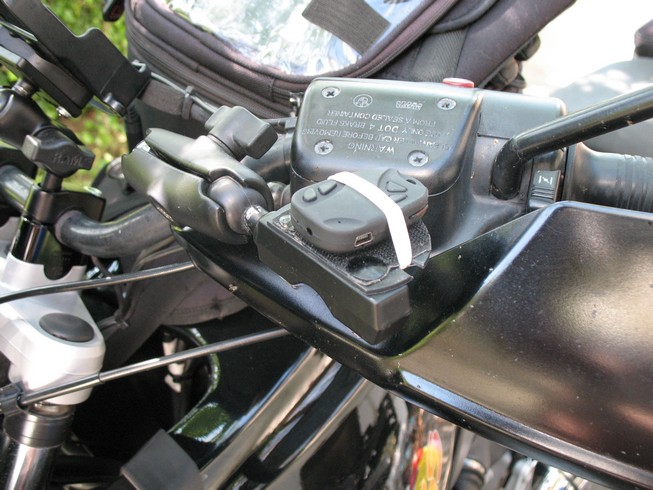

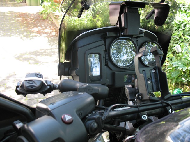

Das ist bei meiner Kamera genauso. Das ist m.E. aber Drehzahlabhängig, beim Durchbeschleunigen aus dem Drehzahlkeller tritt das sogar vermehrt auf.
Irgendwas schaukelt sich dann wohl in der Kamera auf, aber was soll´s hat halt nur 10.- gekostet:)
Ja, mit der Drehzahlabhängigkeit könntest Du Recht haben.
Das Bild mit der befestigten Kamera habe ich angehängt.
