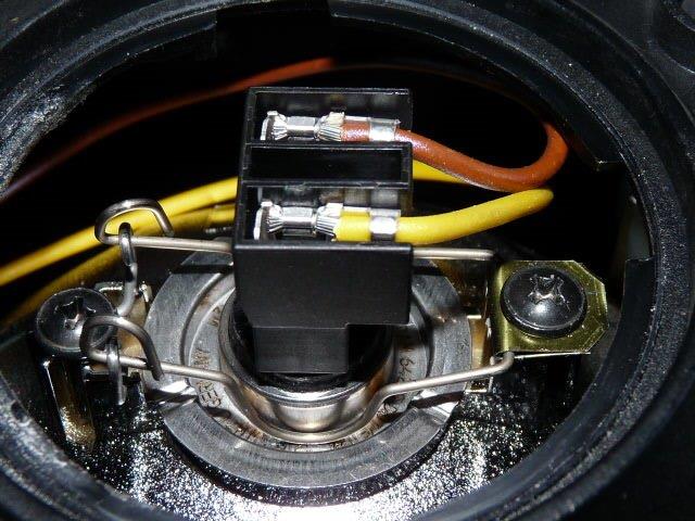

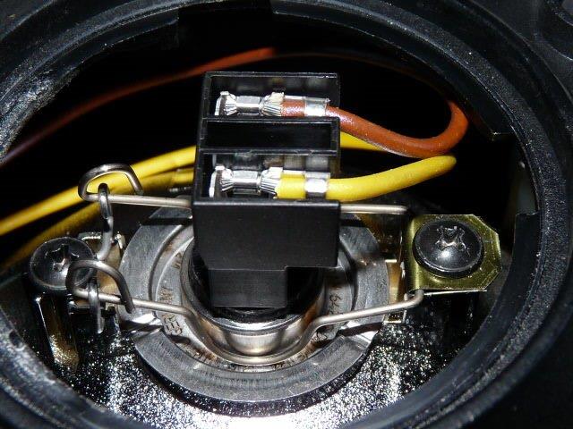

hier fliegt keine Feder mehr weg
wurde aus einer alten Blechdose ausgeschnitten und umgebogen, Loch rein für die Schraube ... fertig
Ja, ich hatte Dein Bild schon vor Jahren im Forum gefunden. Hatte zwar noch keine Probleme beim wechseln, aber als ich den Schweinwerfer eh mal ausbauen musste, habe ich Deine Lösung gleich mit verbaut. 1 A.

Das Drahtbügelchen, fixiert durch ein Schräubchen, bei einem Motorrad dieser Preisklasse ist aber auch Scheiße. Hab gestern in CZ lange an der Tanke geflucht, nachdem mir beim Birnenwechsel der Bügel entgegen kam. Zum Glück habe ich dann das in den Griff bekommen, eine Glanzleistung von BMW ist die Konstruktion sicher nicht
Ja, hätte man mit sehr geringem Aufwand deutlich besser konstruieren können. Aber dann fährt ja keiner mehr BMW-Werkstatt zum Birnenwechsel. Beim ersten Mal war es eine Fummelei. Wenn man dann weiß wie es geht, geht es eigentlich relativ schnell. Beim Ausbau der defekten Birne möglichst nicht den Bügel kompl. aus der Halterung lösen. Vorsichtig nach hinten biegen und hoffen, dass er an Ort und Stelle bleibt.
Taunus_Michel
Taunus_Michel
02.06.2024
289
65779 Kelkheim
R1200GS 2008 MÜ, K25, R100GS Para 1991
Letztes Wochenende hat es mich auf Tour auch erwischt (2008er MÜ), bin dann halt die letzten 200km ohne Abblendlicht nachhause gefahren. Beim Wechsel dann, klar der Bügel hat sich ausgehängt. Hab dann den Scheinwerfer ausgebaut und eine M5er U- Scheibe unter die Schlitzschrauben gelegt. Jetzt kann der Bügel nicht mehr weg. Test später bei eingebautem Scheinwerfer-> Wechsel der H7 funktioniert jetzt einwandfrei.
Bin mir aber nicht sicher ob ich evtl. den Reflektor ausgehängt habe. Der ist beim anziehen der Kreuzschlitz Schraube leicht nach vorne gerutscht, kam dann aber mit einem leisen Klick wieder zurück. Hab dann noch mal vorsichtig von hinten auf den Reflektor gedrückt. Der bewegt sich nicht scheint also fest zu sein, Hab ich vielleicht Glück gehabt.
