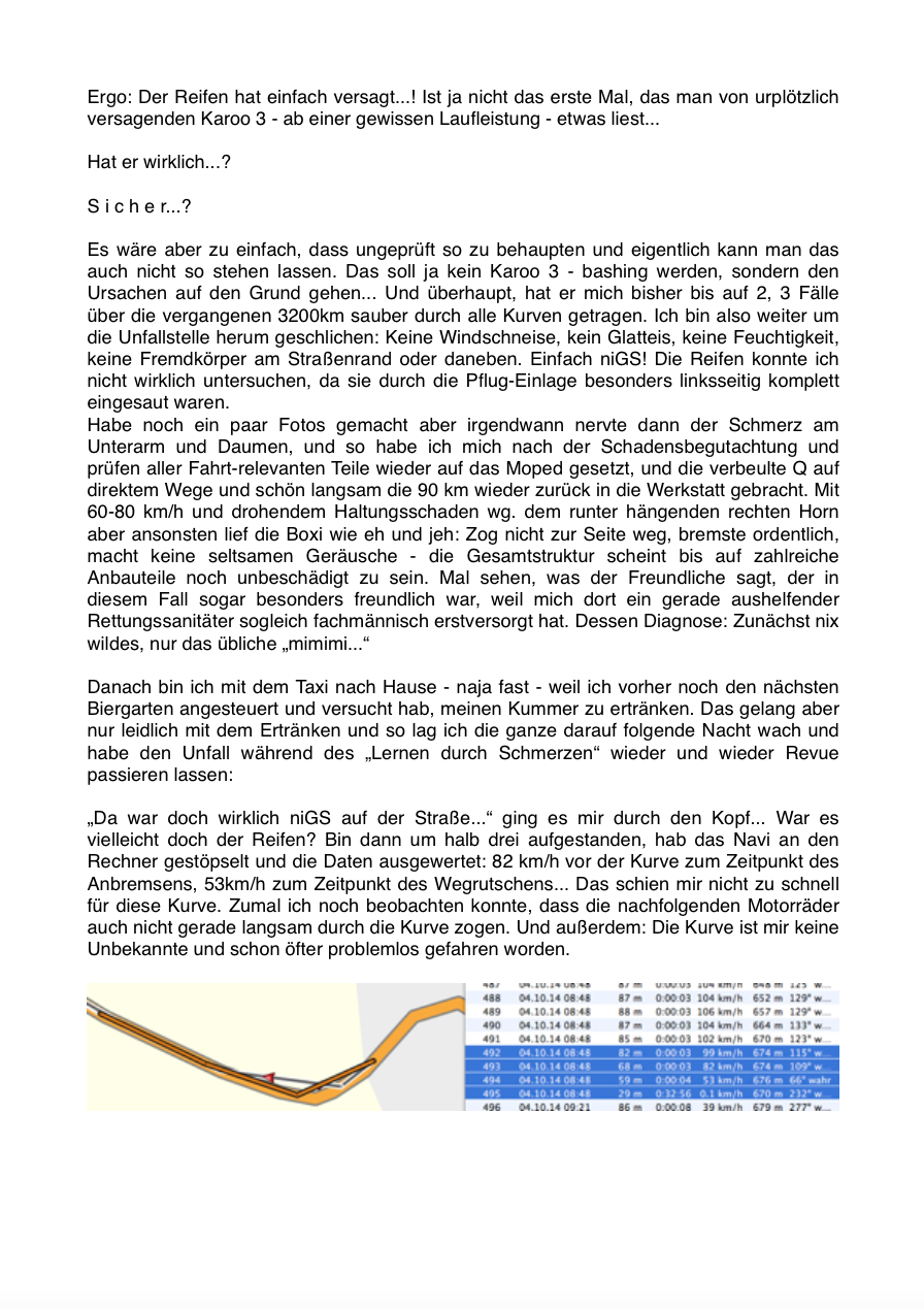

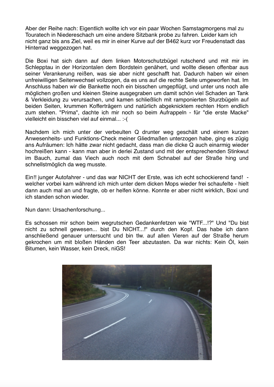

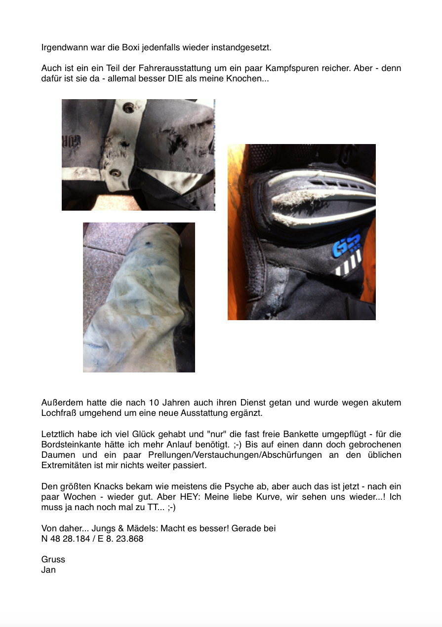

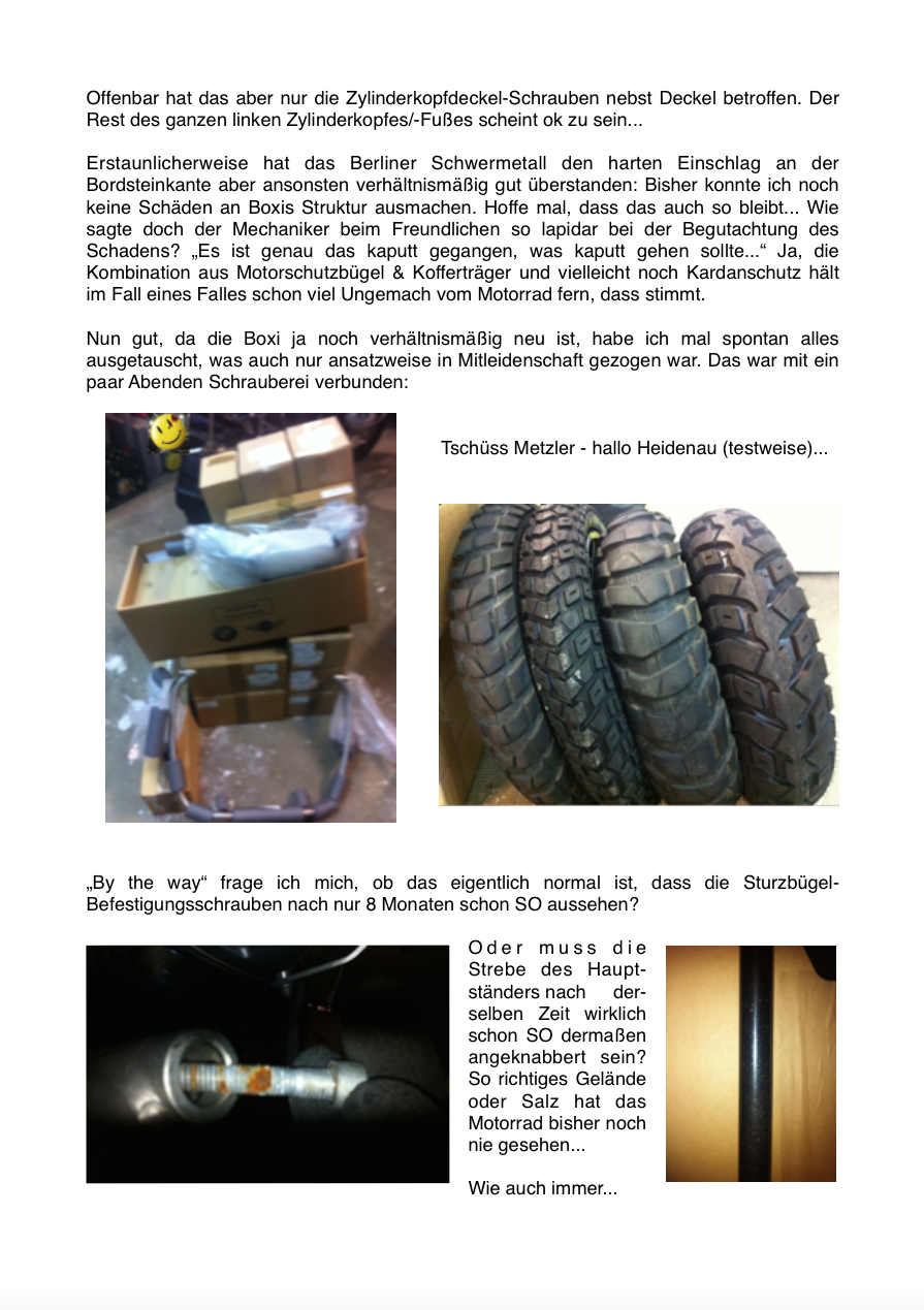

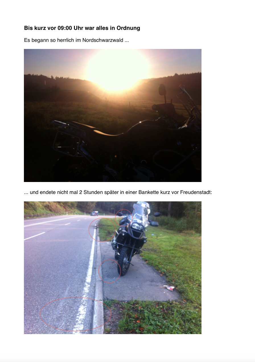

So, jetzt hat es mich auch mal erwischt: Anbei ein kleiner Unfallbericht zur Aufarbeitung und zur Berichterstattung wie ich den vergangenen tollen Motorrad-Herbst leider so verbringen durfte.
Gruss
Jan

Gott sei dank ist dir nichts gröberes passiert.
Hast du vor der Kurve vielleicht Pause gemacht, so dass der Reifen wieder kalt war?

Bei "ein paar Tausendern an Neuteilen" hätte ich mangels Vertrauen allerdings die komplette Maschine
gegen ein unfallfreies Exemplar getauscht.

Ich finde persönlich die von mir gefahrenen Metzler Reifen durchweg schlecht weil sehr rutschig. Auf meiner HP2 Enduro waren serienmäßig die Karoo 2 M+S montiert, die sind lebensgefährlich!! ( nur meine Meinung)
Haftung bei kleinster Feuchtigkeit-NULL...
Auf meiner kleinen G650X waren auch Metzler drauf die auf feuchtem Untergrund sehr zu rutschen anfangen. Reifen kaufe ich nur noch Michelin Anakee und Continetal TKC80.

Hey! Vielen Dank für die guten Wünsche und Eure Tipps und Infos! ;-)
Und ja, "die Boxi" und ich sind wieder wohlauf:
Das wochenlange richten der Maschine hat natürlich auch irgendwie Spaß gemacht - trotzdem wäre ich lieber gefahren… Wenn ich etwas fahren möchte, was ich auch mal wegschmeißen muss, schnappe ich mir die KTM, die ist bei Weitem günstiger wieder zu richten und auch leichter aufzuheben. ;-)
Aber die Schrauberei half eben auch, dass Motorrad besser kennen zu lernen und festzustellen, dass z.B. das Bordwerkzeug (auch der erweitere Satz) sein Geld wirklich nicht wert ist und das man tlw. ja mit speziellem (verlängerten) Werkzeug arbeiten muss um lediglich einen Sturzbügel zu demontieren… Für die nächsten, wirklich längeren Touren ist es gut, so etwas zu wissen. Wer möchte schon gerne im Notfall mit einem geborstenen, hohlen 19er Innensechskant in der Pampa stehen und sich fragen, wie man jetzt das V-Rad demontieren soll...?
Klar, das fahren in den Wintermonaten hat auch so seine Schattenseiten - verzichten möchte ich darauf aber trotzdem nicht. Interessant fand ich die Infos vom Kardanfan zu dem Salz. Das werde ich im Hinterkopf behalten - auch wenn ich lieber auf salzfreien Straßen unterwegs bin. Aber auch Klaus sein Argument mit dem "schon wieder zu viel Gas" in Kombination mit Straßenbelag könnte es schließlich gewesen sein… Wie auch immer: Die ersten 500 km sind schon wieder herunter gespult und bisher lauft alles wie es soll.
Aber weggeben werde ich sie nicht, falls sie nicht noch irgendwelche gravierenden Macken offenbart. Es gibt ja nix äquivalentes von BMW derzeit. Die LC mag ich noch nicht leiden: Die hat den Schalldämpfer auf der falschen Seite sitzen, zu viel Spielereien verbaut, muss ihre Kinderkrankheiten noch kurieren und außerdem gibt’s die nicht in "triple black". So wird das niGS! ;)
Noch etwas zu der Aufarbeitung: Man sucht natürlich nach Gründen - der eine mehr, der andere weniger - um eine Aufklärung für sich zu finden. Gerade, wenn die Gründe so undefinierbar sind. Und sicher ist man oftmals versucht, alles und allem den Grund dafür in die Schuhe zu schieben wenn etwas mal nicht funktioniert - bloß nicht sich selber. Aber da hat der Schlonz schon Recht und es ist ja auch schon seit jeher mein Leitspruch:
Zu 95% macht der Fahrer das Rennen...oder eben auch NICHT… ;-)
In diesem Sinne: Danke nochmals Euch allen für Feedback und Zuspruch! :thumb_up: :victory:
