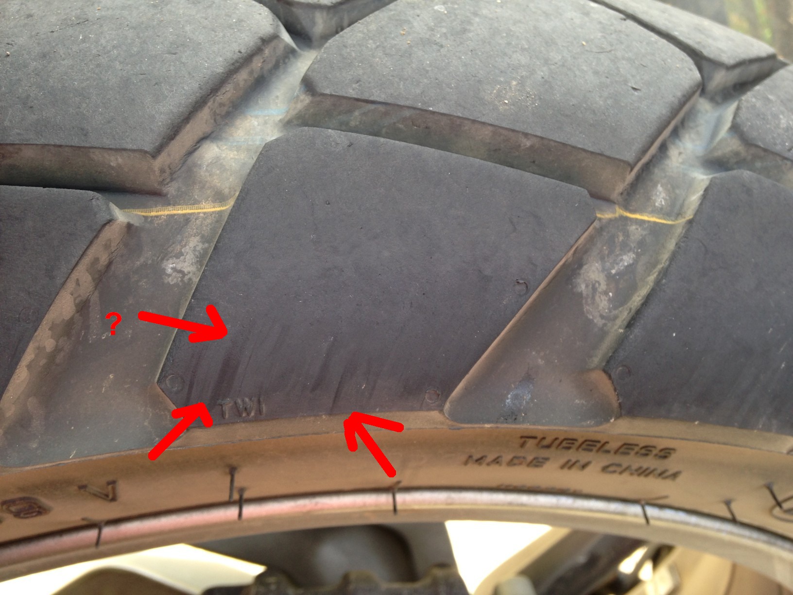

Ob es die Salztheorie bestätigt, weiß ich nicht, da es zu diesem Zeitpunkt schon 3 Tage lang, wenn auch nachts nur knapp, frostfrei war, aber ein ähnliches Erlebnis hatte ich neulich auch, allerdings auf 4 Rädern. Als ich damals gegen 9:00 Uhr morgens mit meinem Permanentallradler durch einen mir sehr gut bekannten Kreisverkehr fuhr und dabei schon viel defensiver als sonst unterwegs war, ging mir die Fuhre kurz nach dem Scheitelpunkt der Kurvenbahn vor dem Ausfahren fast nach aussen ab. Ich dachte wirklich ich hätte vorn rechts einen Platten, was aber nicht der Fall war. Witzigerweise melde sich kurz danach eine Verwandte per Telefon mit der bangen Frage, ob etwas mit Ihrem Auto nicht in Ordnung wäre, da sie mit ihrem 1er BMW etwa zur selben Zeit in der selben Gegend fast aus einer Kurve getragen worden wäre. Für Bodenfrost war es eigentlich mit ca. 3 bis 4 Grad zu warm.

PS Will ja nicht Deinen Frieden stören und Zweifel säen, aber von den Heidis hört man hinsichtlich der Bodenhaftung aber auch nicht das beste...

Ja, wird sich zeigen, was der Heidenau kann. Ich schrieb ja, bis zum dem Crash war ich mit dem K3 auch eigentlich zufrieden. Wenn auch nicht so gut wie mit dem TKC80, so komisch sich das anhören mag.
Ich fahre den Heidenau auch nur, weil ich mir eine etwas bessere Laufleistung erhoffe. Wenn der dann noch in Kurven was kann - umso besser.

Ganz ähnliche Spuren weisen meine K3 auch auf. Scheint aber nur die Stelle zu sein, worüber der Reifen letztlich abgegangen ist. Der Grip-Abriss ist vorher passiert, so vermute ich.
ich persönlich vermute ja, dass Du für diese Kurve einfach zu langsam warst, die Balance verloren hast und umgefallen bist ;o)
Nee, im Ernst, will Dich ja wirklich nicht schulmeistern, oder so, aber versuch das doch einfach zu verdrängen. Meiner Erfahrung nach bringen derlei Überlegungen rein gar nichts und blockieren einen eher, als dass sie hilfreich wären.
Aber natürlich ist es generell schon korrekt, vor allem aber verständlich, dass man eine Ursache objektivieren will, denn 1. hätte man es ja selber sehr gerne, wenn es durch unvorhersehbare äußere Umstände zustande kam und 2. will man es ja nach Möglichkeit bei einer nächsten Gelegenheit ausschließen können. Gelingt das aber nicht, als Fahrfehler verbuchen, oder von mir aus auch als Pech, Statistik, was weiß ich und möglichst unbeschwert weiter machen. Es fährt sich so schlecht unter Damokles' Schwert

Jep, Du hast absolut Recht. Das war nicht mein erster und das wird wahrscheinlich auch nicht mein letzter Sturz gewesen sein. Obwohl, rein statistisch wäre jetzt mal jemand anderes an der Reihe...
Das Damokles-Schwert hänge ich mir nicht übern Kopf - das hängt da schon ganz automatisch - bei jedem! - der sich auf nen Bock setzt. Das muss man sich halt immer mal wieder vor Augen führen. Angst macht mir das nicht. Es verhilft mir aber zu mehr Respekt ggü. de gerne mal übersehenen Randfaktoren beim Motorrad fahren. Mehr ist es letztlich auch gar nicht.
Ich wollte halt mit Euch zusammen Möglichkeiten & Meinungen diskutieren und aufzeigen, dass es auch mal weniger rund laufen kann. Und das hat ja soweit gut funktioniert!

Der Wechsel von den Karoo auf die Heidis war wohl richtig.
Mir ist der Karoo an einer gemieteten R 1200 GS TÜ auf Mallorca auf trockener Fahrbahn beim kräftigen Beschleunigen hinten weggeschmiert. Unsere Gruppe kam von einer staubigen Schotterpiste auf die Straße. Allerdings ist besonders der helle Belag auf den Straßen dieser Insel bei jedem Wetter mit Vorsicht zu genießen. Das ASC war angeschaltet, hat aber nicht eingegriffen. Ich bin nicht gestürzt, sondern mit dem Schrecken davongekommen.
Die Heidis habe ich seit 10.000 km auf meiner eigenen R 1200 GSA TÜ. Die sind weder bei Regen noch Sonne in Deutschland oder Skandinavien durchgerutscht. Ich fahre sie auch zurzeit im Winter, allerdings vorsichtig. In diesen Tagen hätte ich gerne den Regenmodus von der LC.

Ja wie in meinem Bericht geschrieben: Ein K3-bashing möchte ich nicht lostreten aber man muss sein Glück ja auch nicht bis zur Schmerzgrenze herausfordern...

Hmmm, mir ist beim Rausbeschleunigen schon mehrfach der Scout weggeschmiert. Einmal heftig und nur mit Glück ist niGS passiert (war naßkalt), bei trockenen Straßen passiert passiert gelegentlich das, was manche Kollegen hier kontrolliertes wegrutschen nennen. Nur daß ICH das eben nicht kontrolliere, aber es hält sich in Grenzen...
Vielleicht hängt das aber auch mit dem anderen Reifenformat zusammen.

@Bergler: Heidenau K60 Scout.
Recht so. Der kommt jetzt bei mir auch drauf.
Nach meinen persönlichen Erfahrungen ist auch der alte Tourance (nicht der Next und auch nicht EXP) der Reifen mit den besseren Haftungseigenschaften grade bei kritischen Straßenbedingungen (Feuchte, Kälte, ..). Ist zwar schneller als die beiden anderen genannten runtergerubbelt. Aber wie vorher schon ein anderes Forumsmitglied geschrieben hatte:
Lieber der Reifen rubbelt runter als mein Motorrad oder gar ich selbst..
