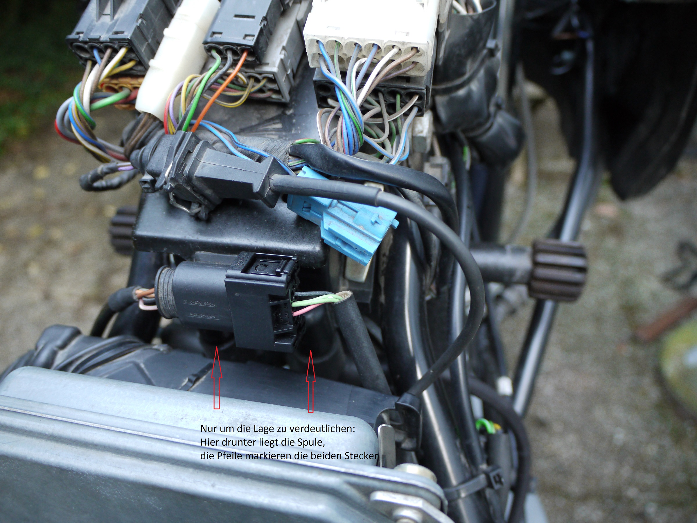

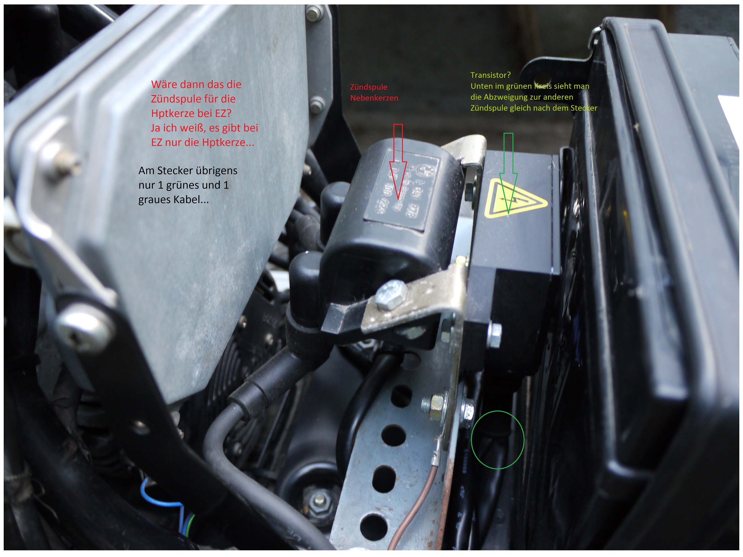

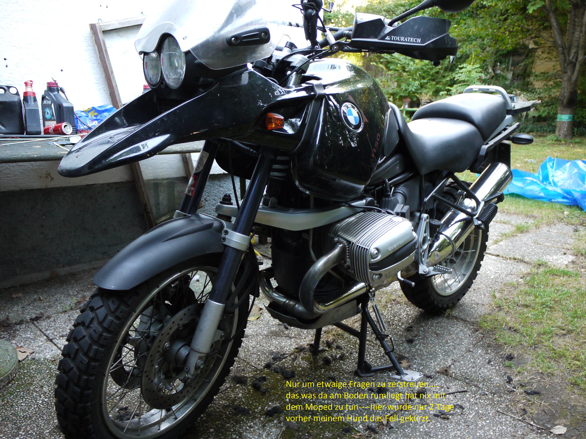

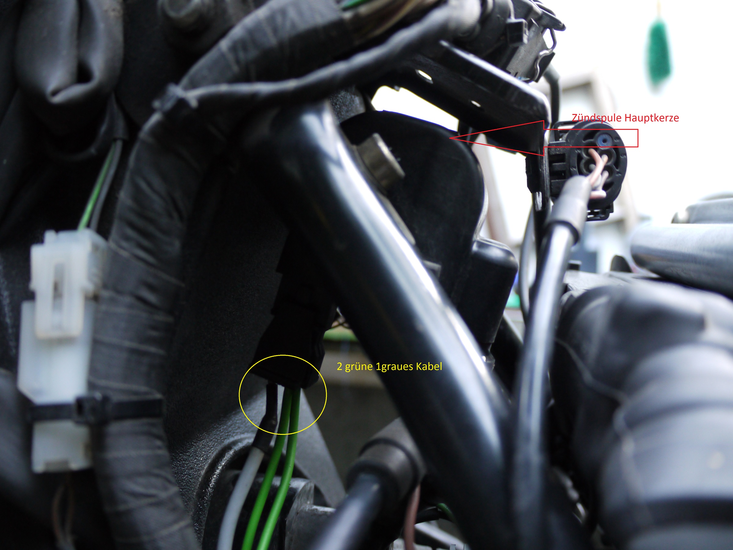

Hier nun ein paar Bilder.
Mehr als ein kurzer Start ohne Nebenkerzen ist sich nicht mehr ausgegangen. Hiezu kommt gleich ein Video. Sorry für die schlechte Bildqualität aber es ging mir mehr um den Sound und die Konvertierung war wohl ein bissl zu grob gewählt.

Nun ja, sie war noch nicht warmgelaufen deshalb hab ich nur zögerlich und wenig Gas gegeben. Aber sie startete gut. Muss natürlich vorm Umbauen nochmal ohne Nebenkerzen fahren und auch mal gut durchziehen. Ich vermute mal, die jetzige Nebenkerzenspule wird zur Hauptkerzenspule. Ich müsste dann den Stecker vom Transistor? abziehen und diese Abzweigung zur anderen Spule auftrennen.
Warum hat die andere Spule zwei grüne und ein dickes graues Kabel? Sind die beiden evt. sogar für die beiden Steckerspulen? Dann könnte sogar der DZ-Kabelbaum verbaut worden sein. Nur dort, wo die zwei grünen Kabel rauskommen, kommt auch die Masse des Transistors raus und ist zurückverlegt zur Spule vor der Motronik und dort an die Halterung geschraubt.

Moin Robert.
So wie ich das sehe hat sich der Umbauer schon richtig Gedanken gemacht. Was das für ein Zusatzkästchen ist, kann ich nur mutmaßen, aber ich vermute mal dass das genau das ist, was ich vorgeschlagen hatte, nämlich ein "Relais" (Transistor) für die Klemme 1. Um das genau zu wissen, müsste das Kastl mal geöffnet werden...
Entweder hats nicht funktioniert oder er hat die Lust verloren und dann mal schnell verkauft...
Alles nur Vermutungen
