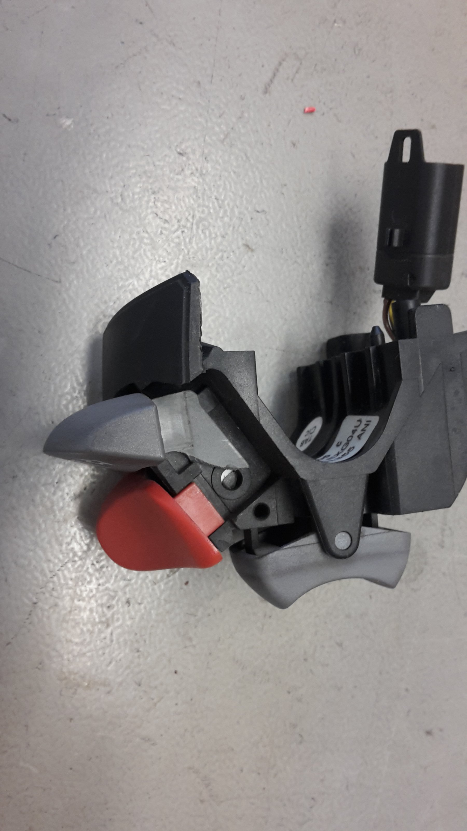

Gebr. Einzelteile gibts schon. Meist halt nur die ganze Armatur, wobei Du diese nicht komplett tauschen müßtest.
Der Elektroteil läßt sich unabhängig von der Armatur tauschen.
Einzelnen Drücker zu kriegen wäre Glückssache.

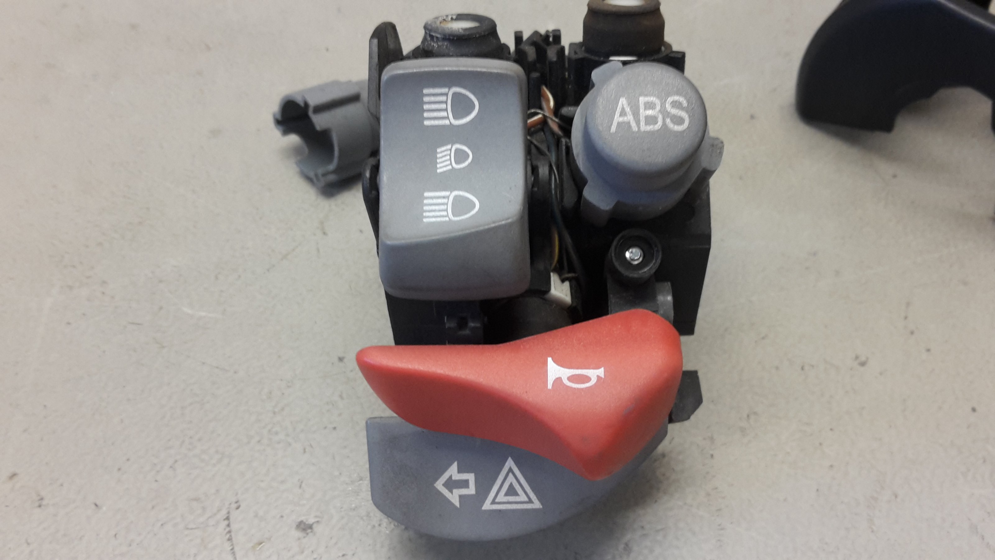

Bei mir ist die Armatur für eine R1200GS aus 2006, leider nicht nur ausgehängt. Funktioniert erst mal, sollte aber kein Dauerzustand sein, wenn hier jemand was über hat ....
Die graue Taste unten, bei der auf der einen Seite die Lasche fehlt. Sollte vielleicht auch von anderen 12ern älteren Datums passen
