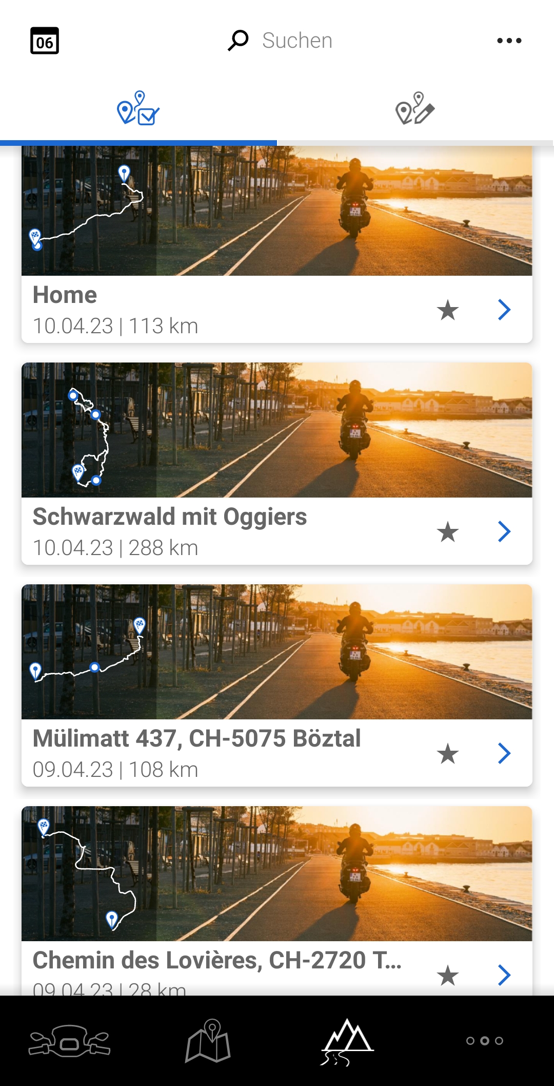

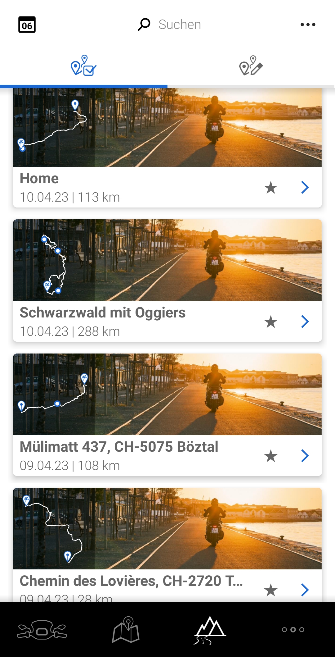

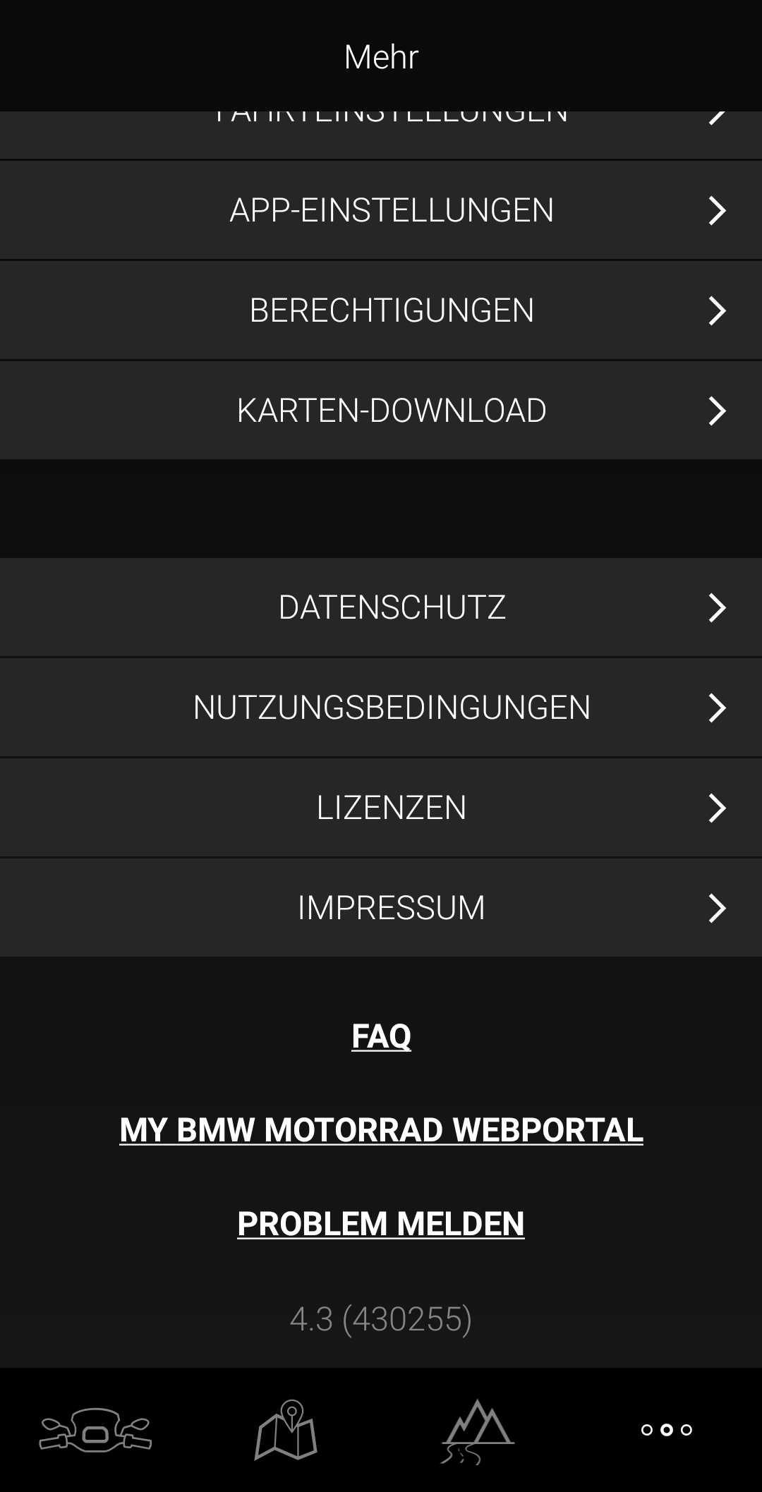

Guten Tag Leute
8-tung Spoiler: Es wird ein längerer Text!!!

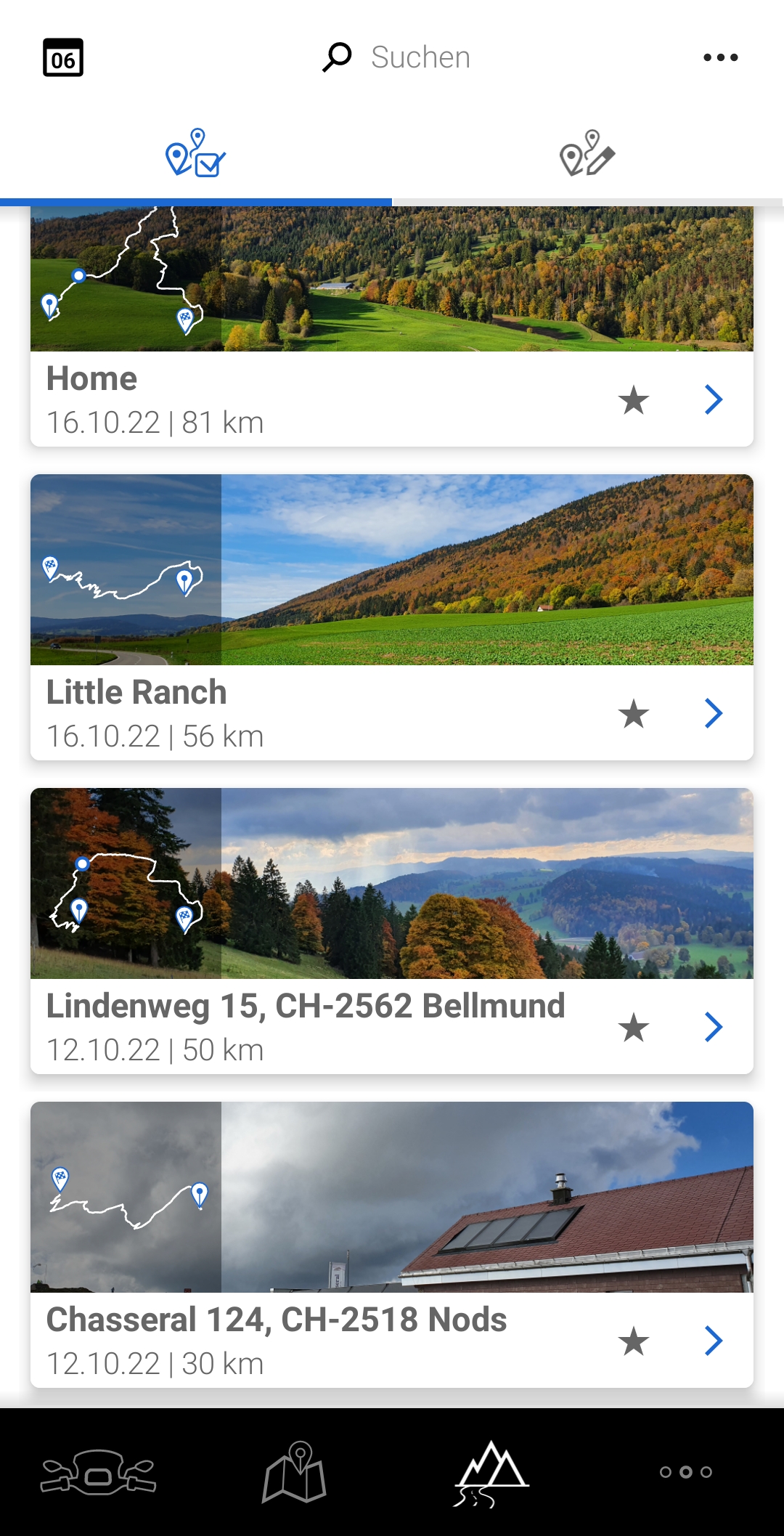

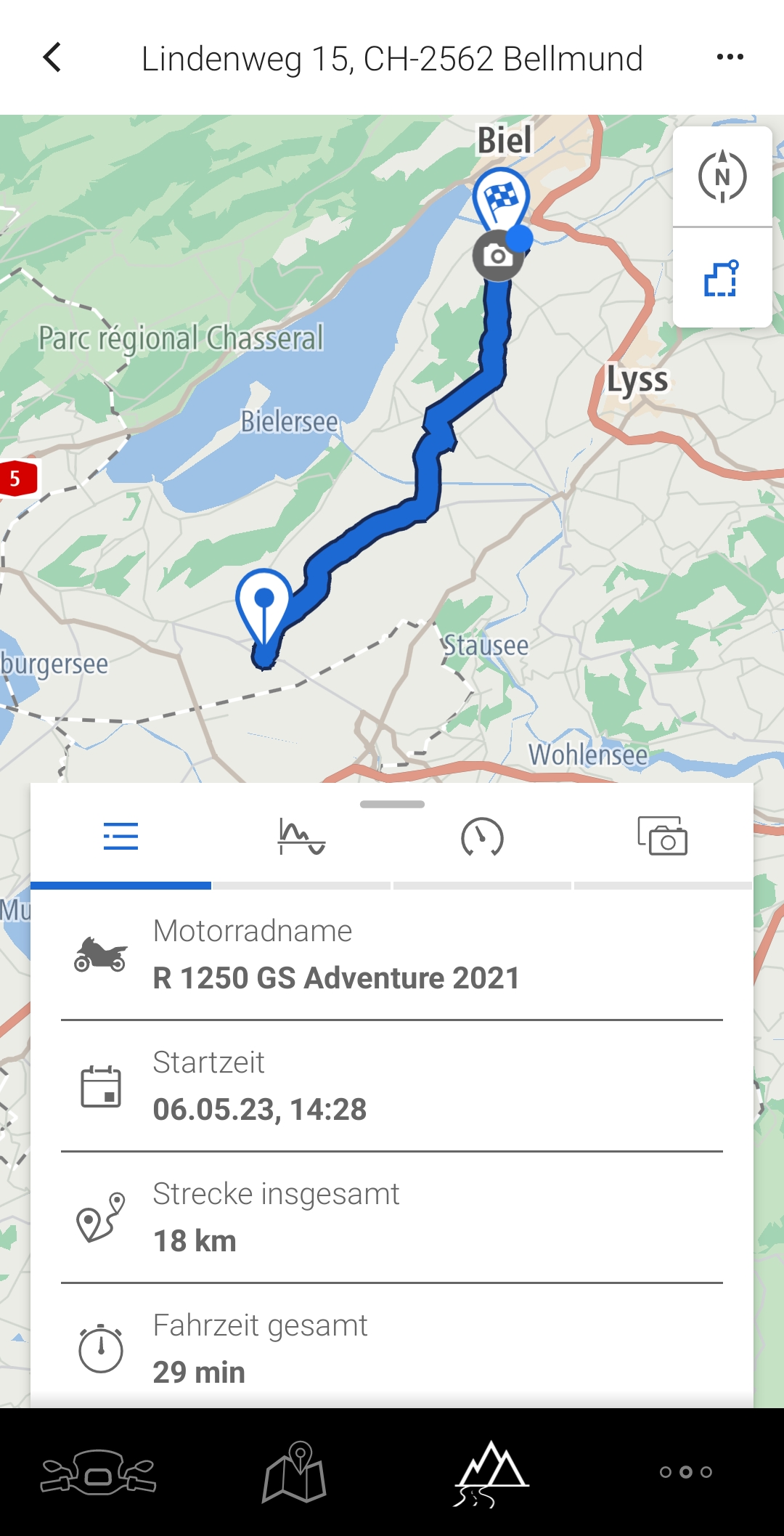

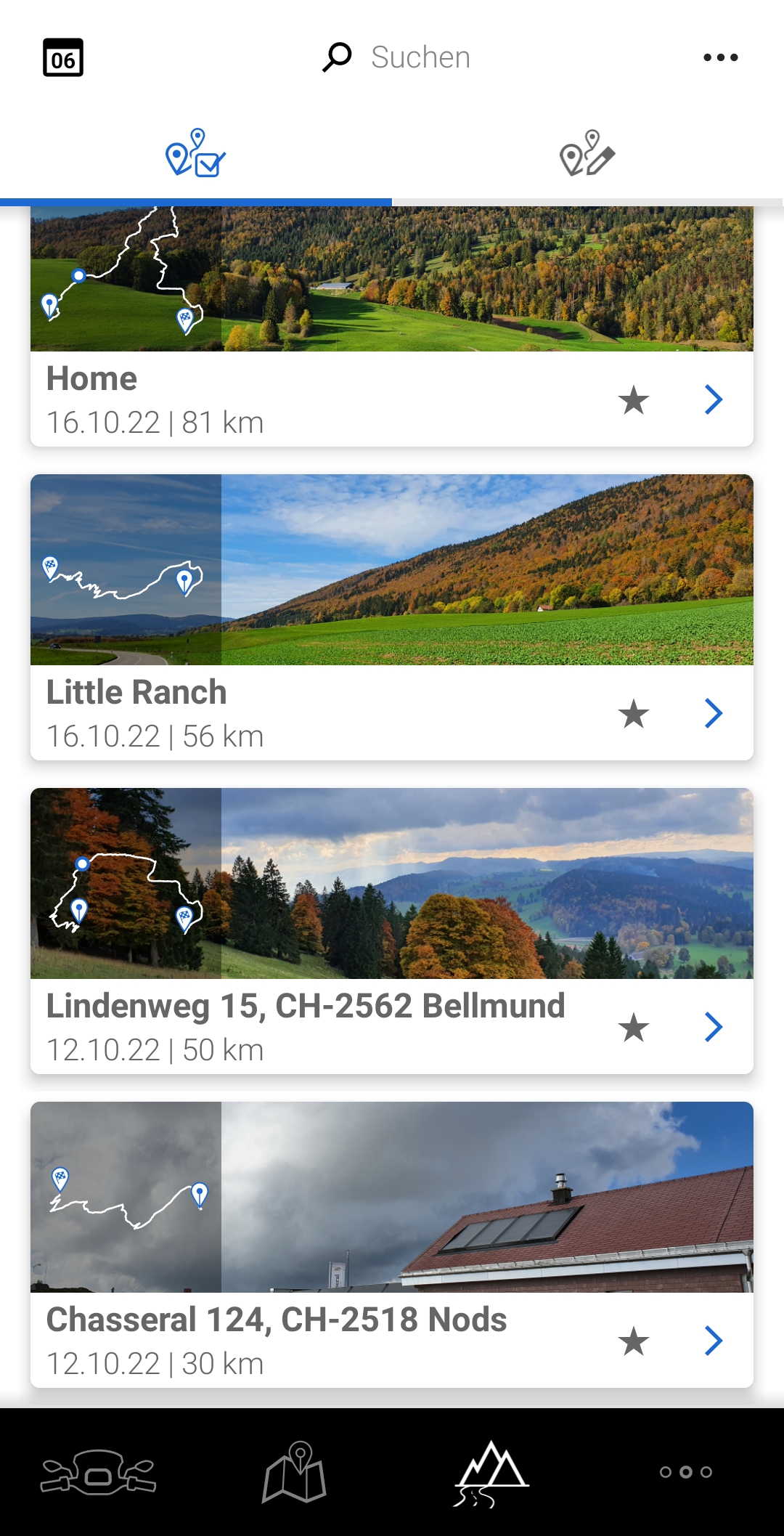

Habe heute eine Lösung gefunden. Eine "softe" und eine "hardcore" ;)
Mein Handy, Samsung Galaxy S22 Ultra, alles auf dem aktuellen Stand, funktionierte bis Ende März einwandfrei!

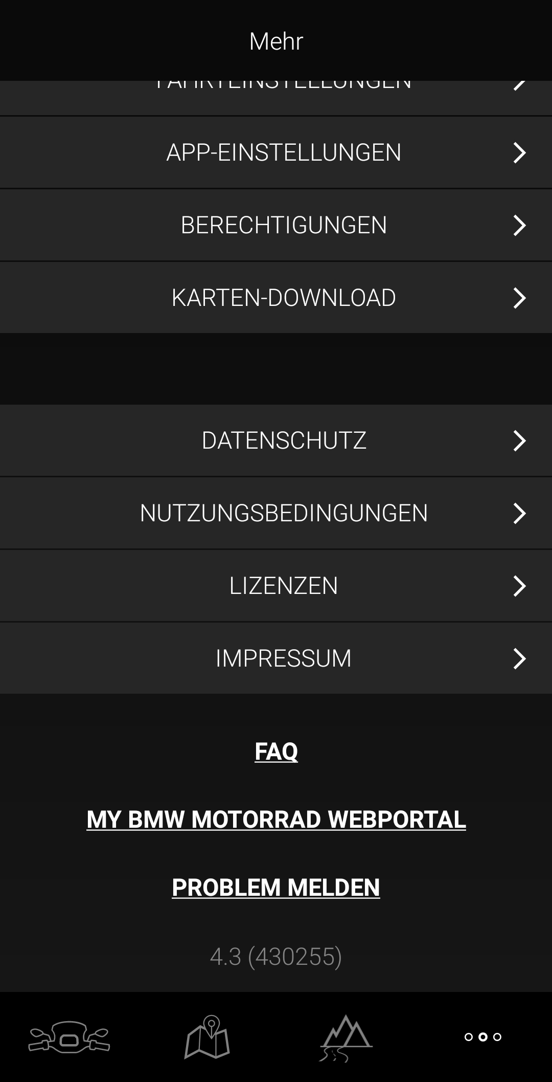

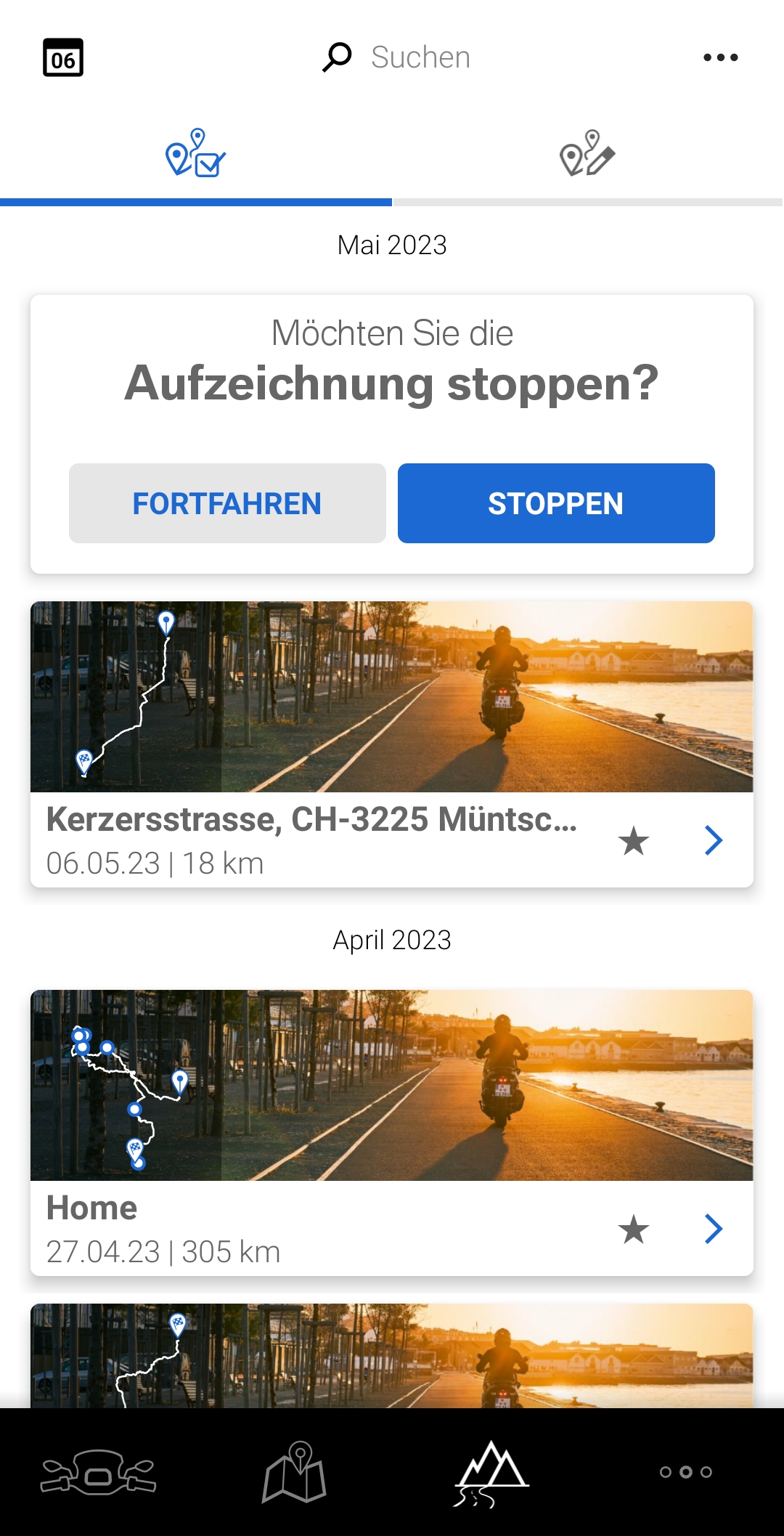

Ich habe gestern auf apkcombo.com eine APK für die frühere Version der App, 4.3 gefunden und die alte deinstalliert und die Version 4.3 aufgespielt. Hardcore deshalb, weil alle Daten und Karten weg sind und neu eingespielt werden müssen. Habe für den Test mal die Schweiz runtergeladen.

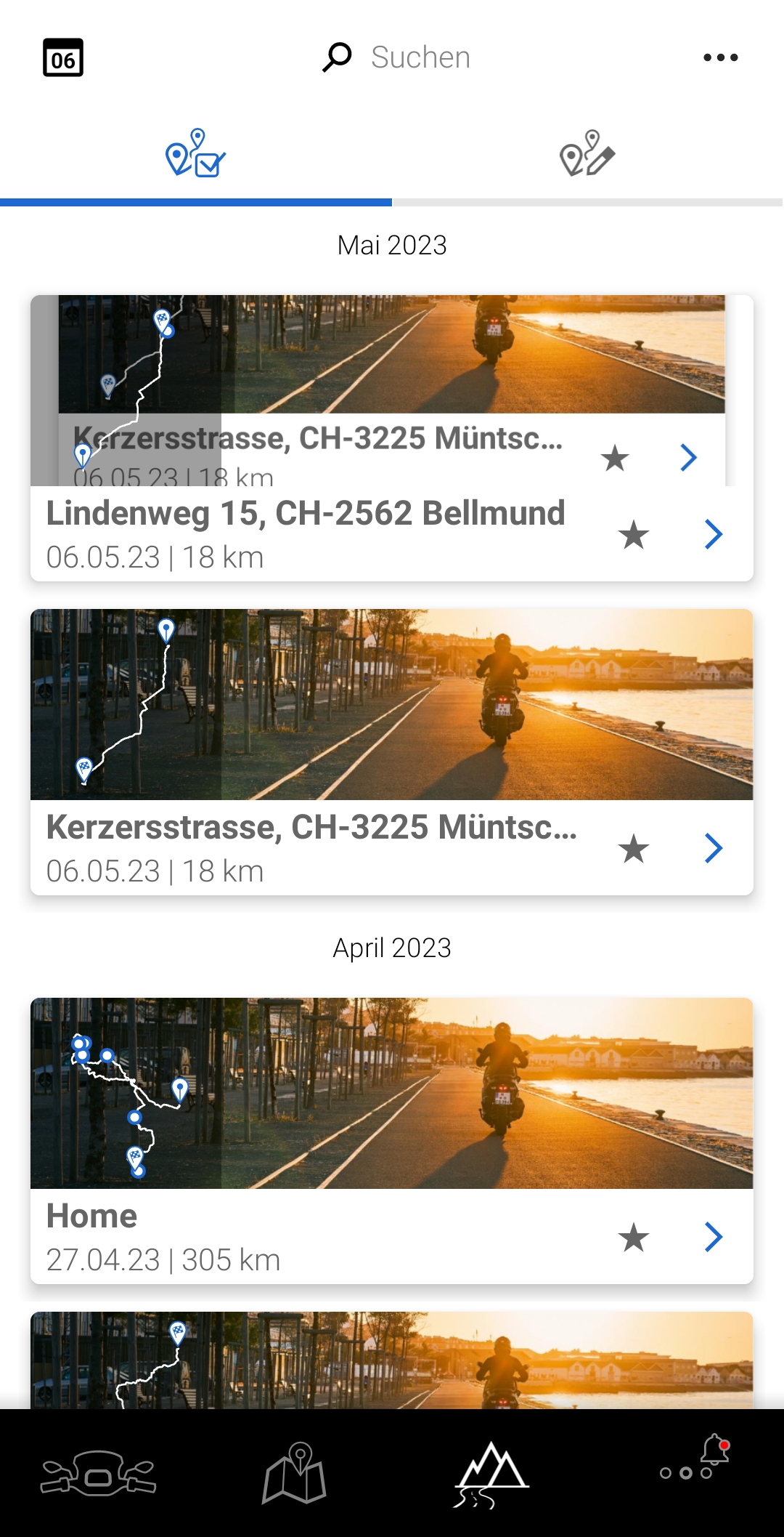

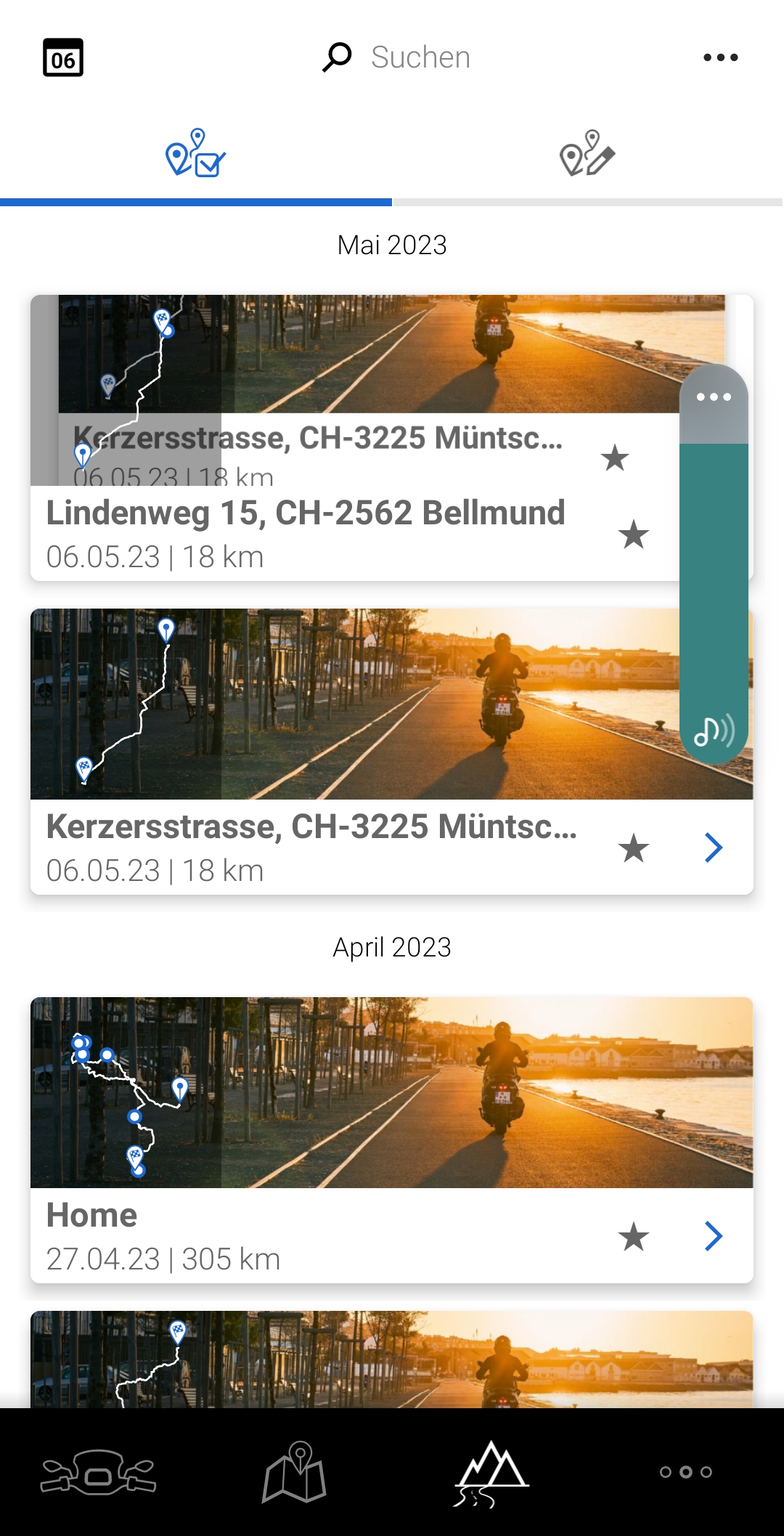

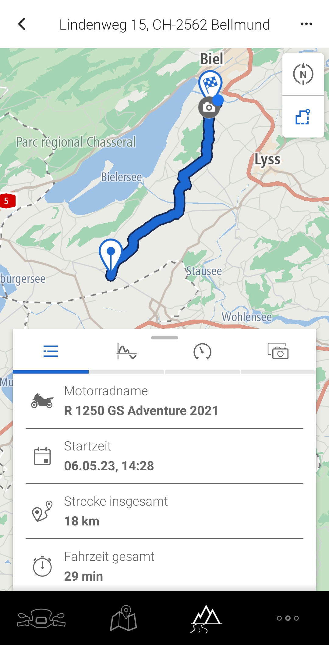

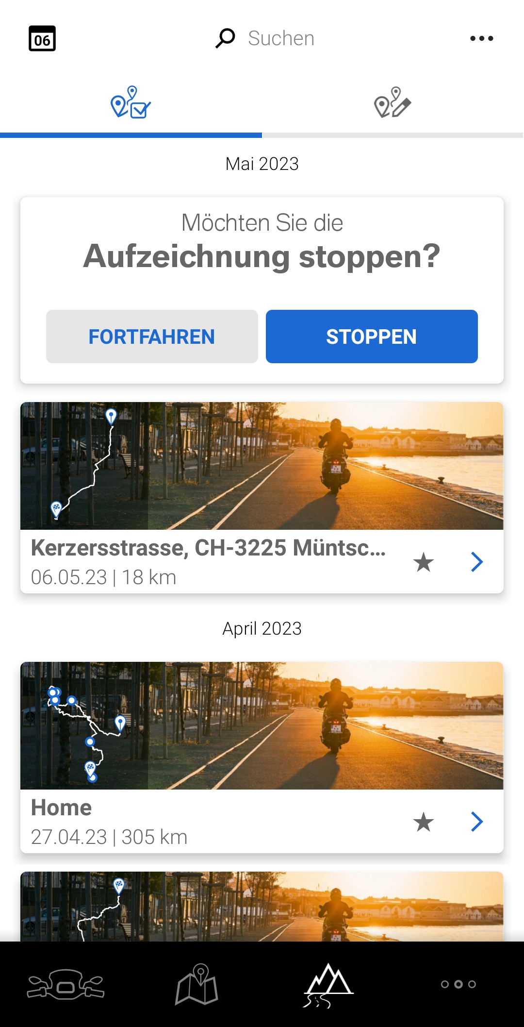

Bei der Testfahrt heute habe ich mir Gedanken über mein Verhalten i. S. Bedienung der App gemacht. Mir ist aufgefallen, dass ich z. B. letzte Saison immer beim Stiefelbier oder bei der nächsten Gelegenheit die App manuell gestoppt habe.
Bei den Fahrten 2023 habe ich das nicht mehr automatisch gemacht, könnte das Problem sein. Die früheren Versionen haben wohl die Aufzeichnung von sich aus irgendwann beendet, wenn der User das vergessen hat... Darum die "softe" Version: Probiert doch mit Version 4.3.1 mal aus, ob das hilft?

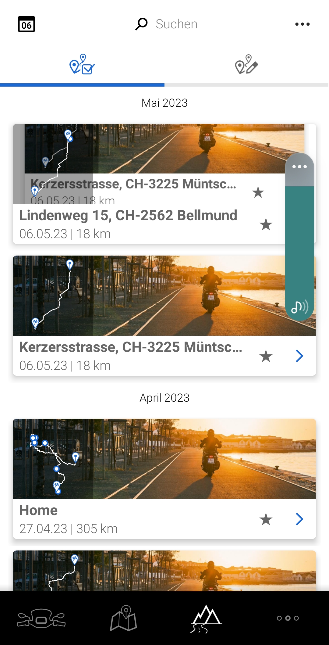

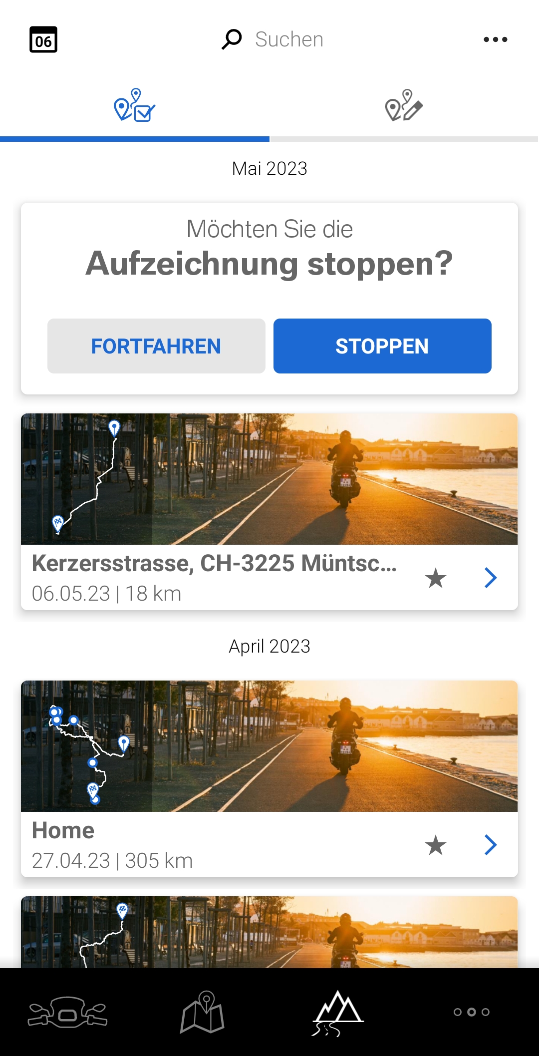

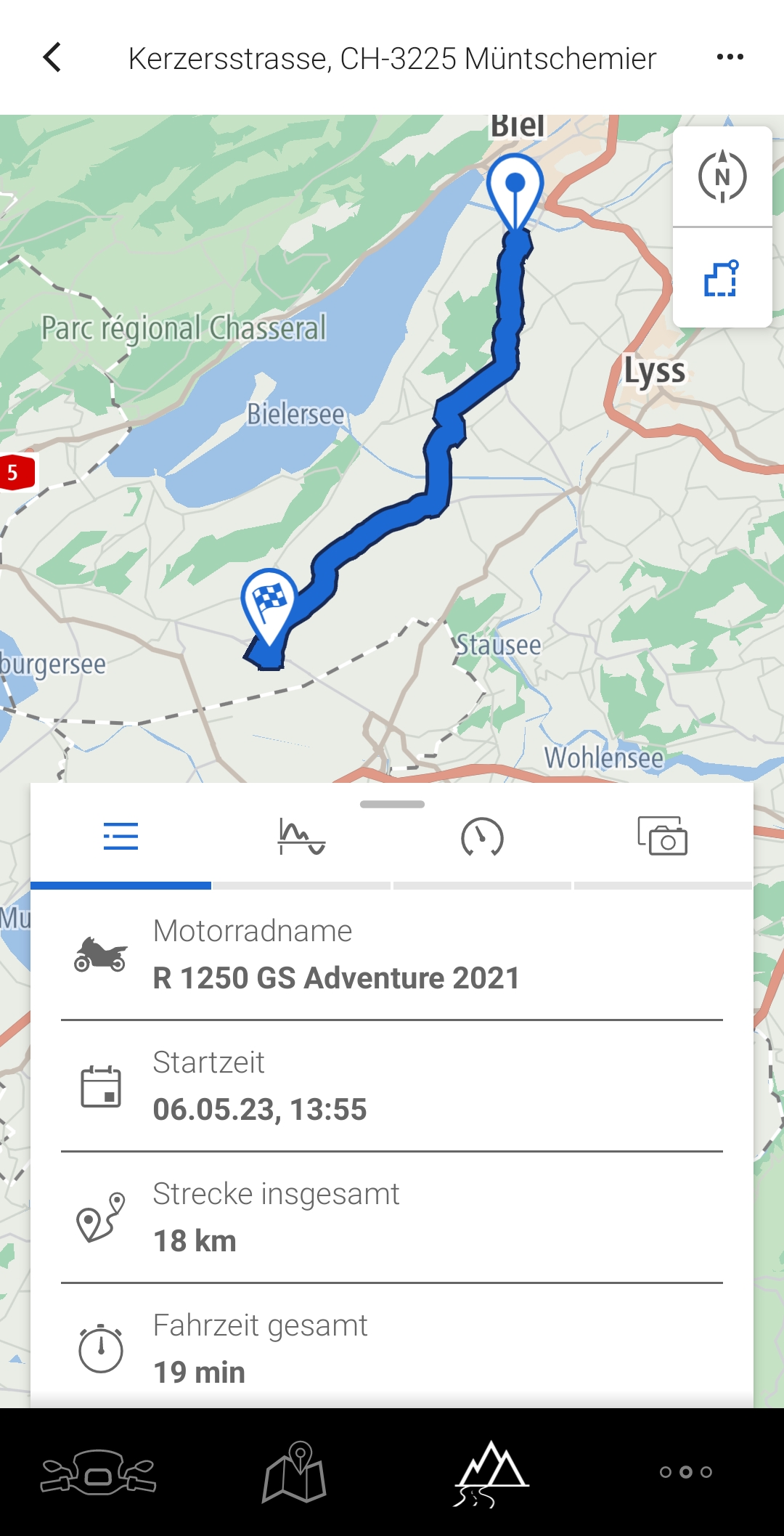

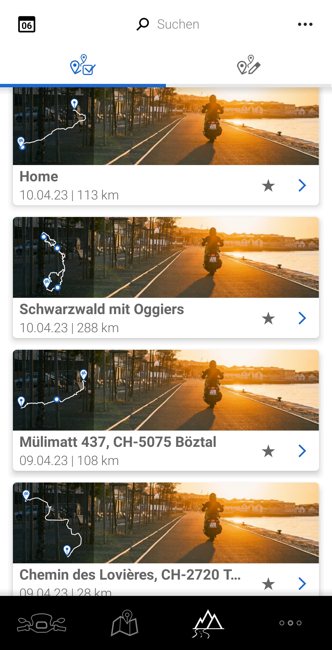

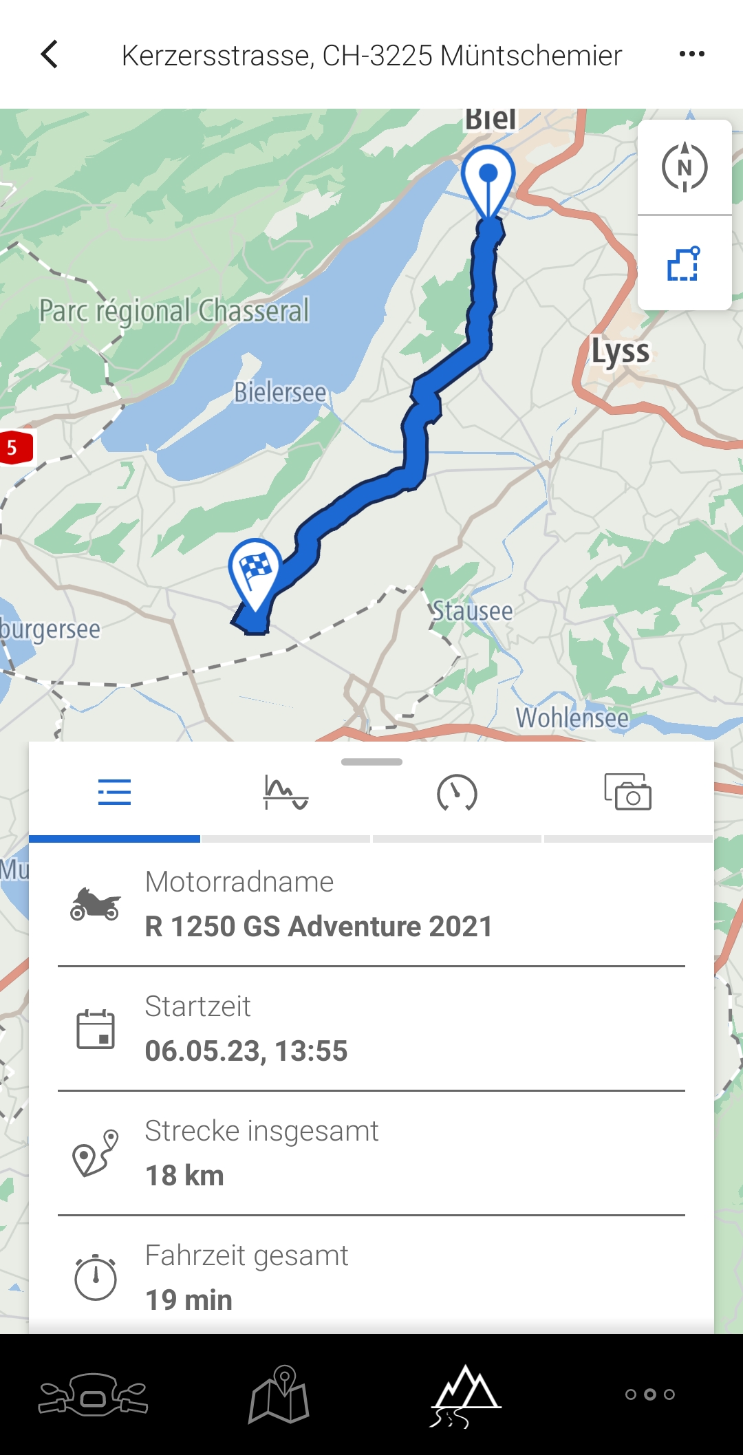

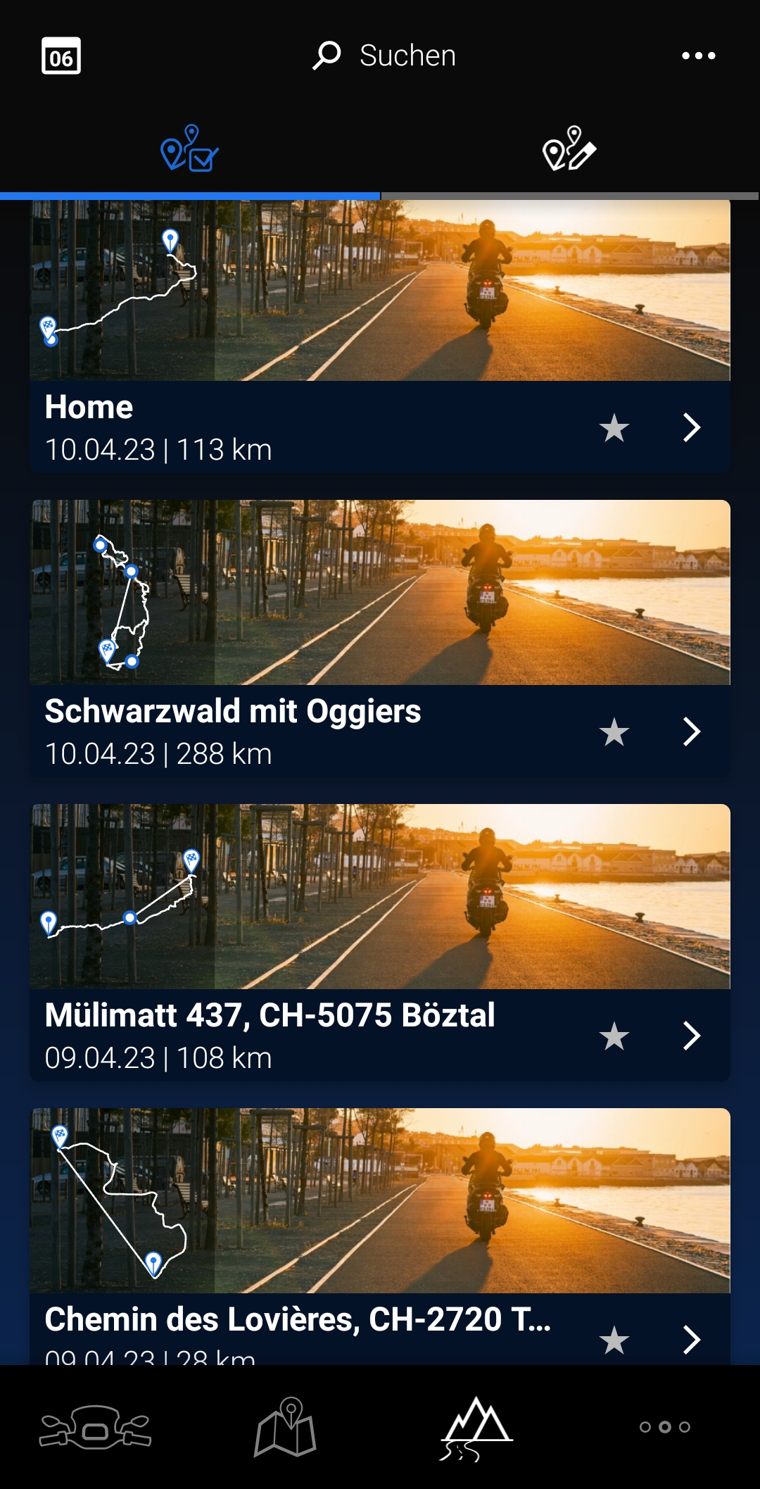

Die Version 4.3.1 fügte jeweils zwei Touren zusammen, siehe unten. Wahrscheinlich, weil die App weitergelaufen ist.

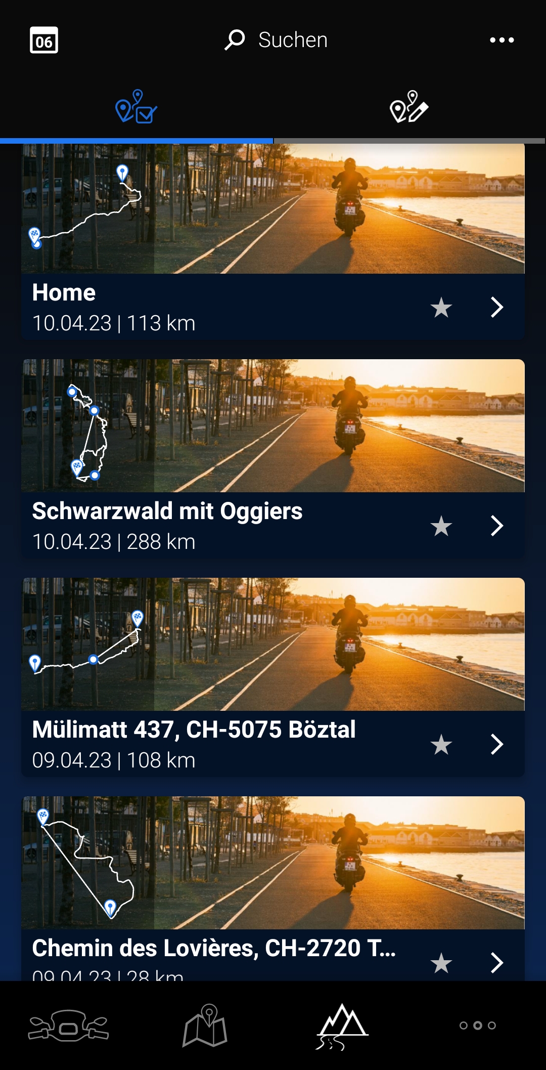

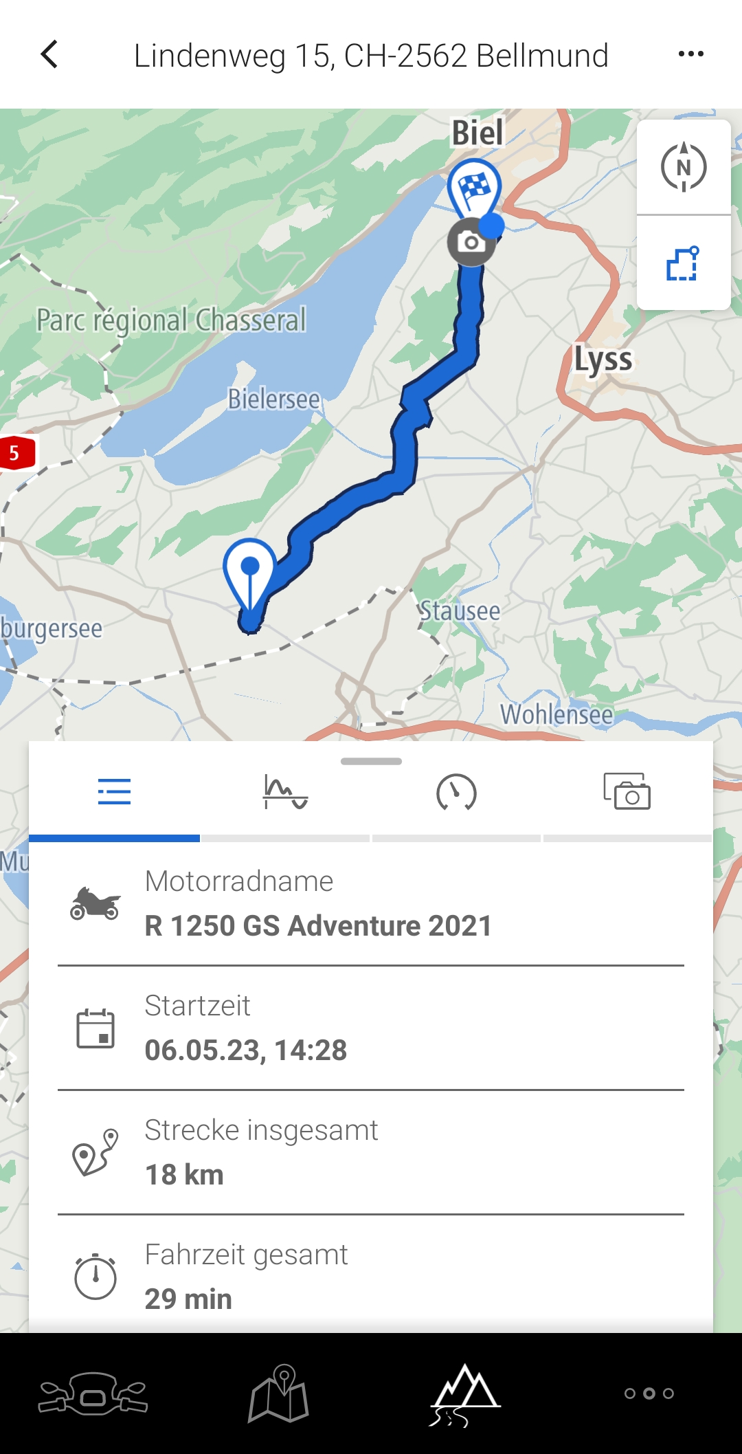

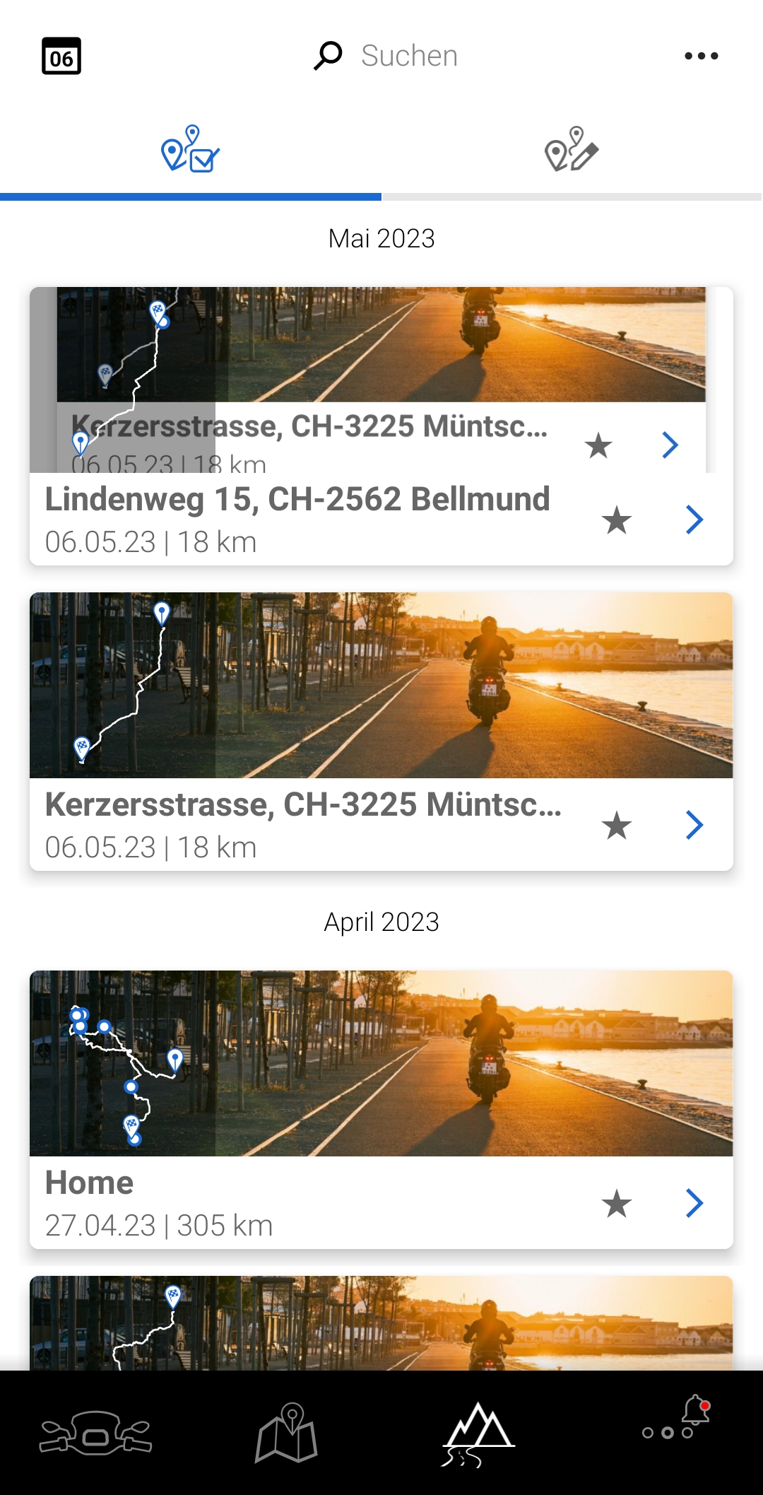

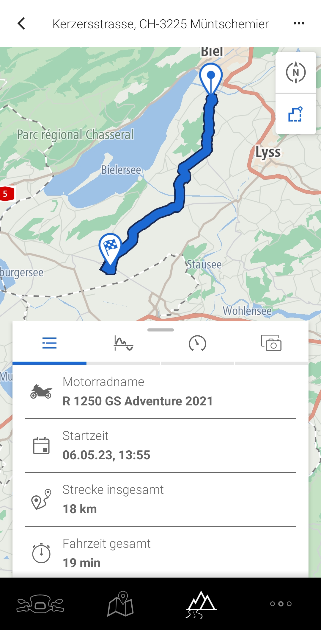

Das Bild heute:
4 Connected Version 431 false.jpg 5 Connected Version 43 nach Re-Installation.jpg 6 Connected Version 43 Richtig W2sO.jpg 7 Connected Version 43 Richtig W2O.jpg

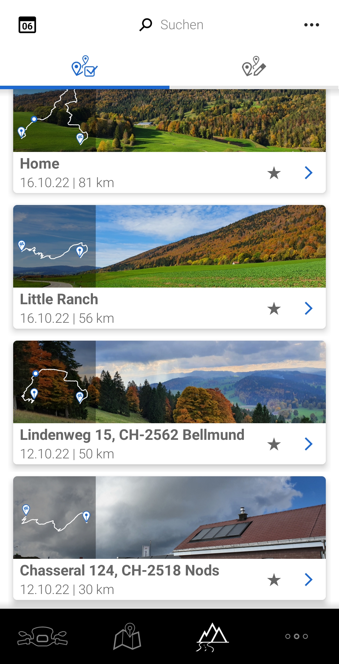

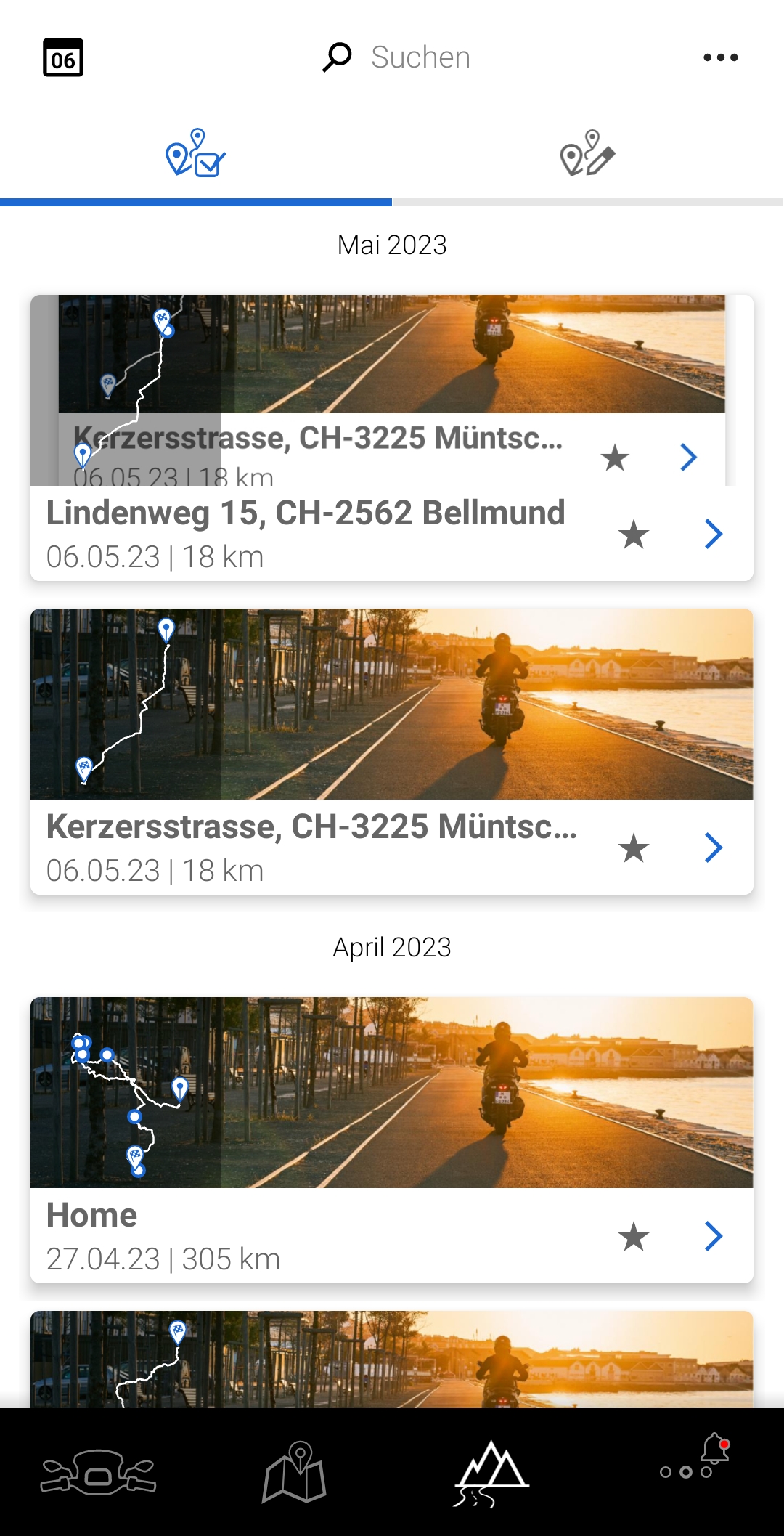

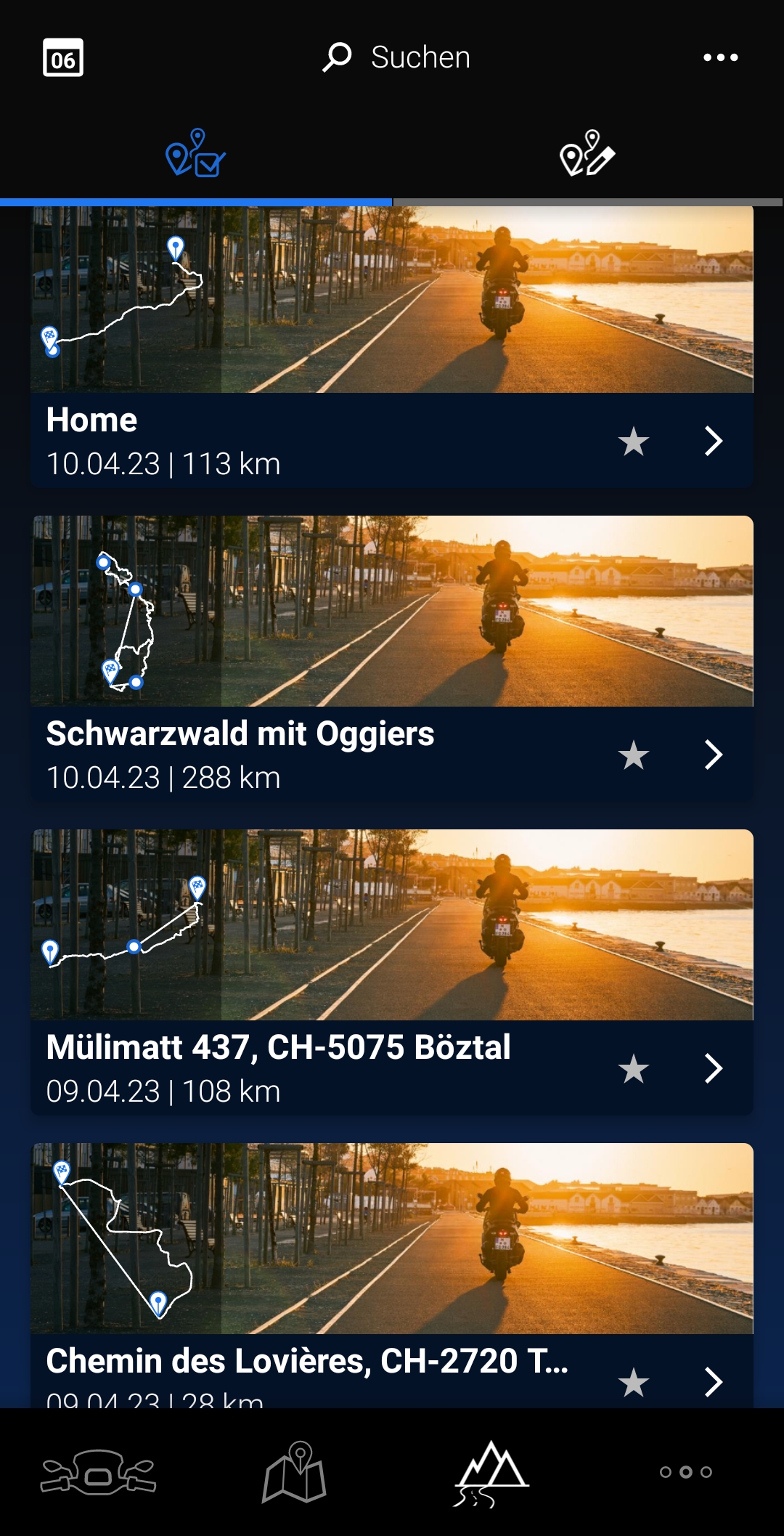

So sah es vor der Re-Installation aus:
Wenn ich der einzige Betroffene sein sollte, es hat Spass gemacht, diesen Post aufzubereiten :smoke:
Danke allen, die sich gemeldet haben
Bruno

Hier noch der Link für die APK:
apkcombo.com/bmw-motorrad-connected/com.bmw.ConnectedRide/download/phone-4.3-apk

Guten Tag Leute
Das Bild heute:
Anhang anzeigen 580052 Anhang anzeigen 580053 Anhang anzeigen 580054 Anhang anzeigen 580055
Bruno

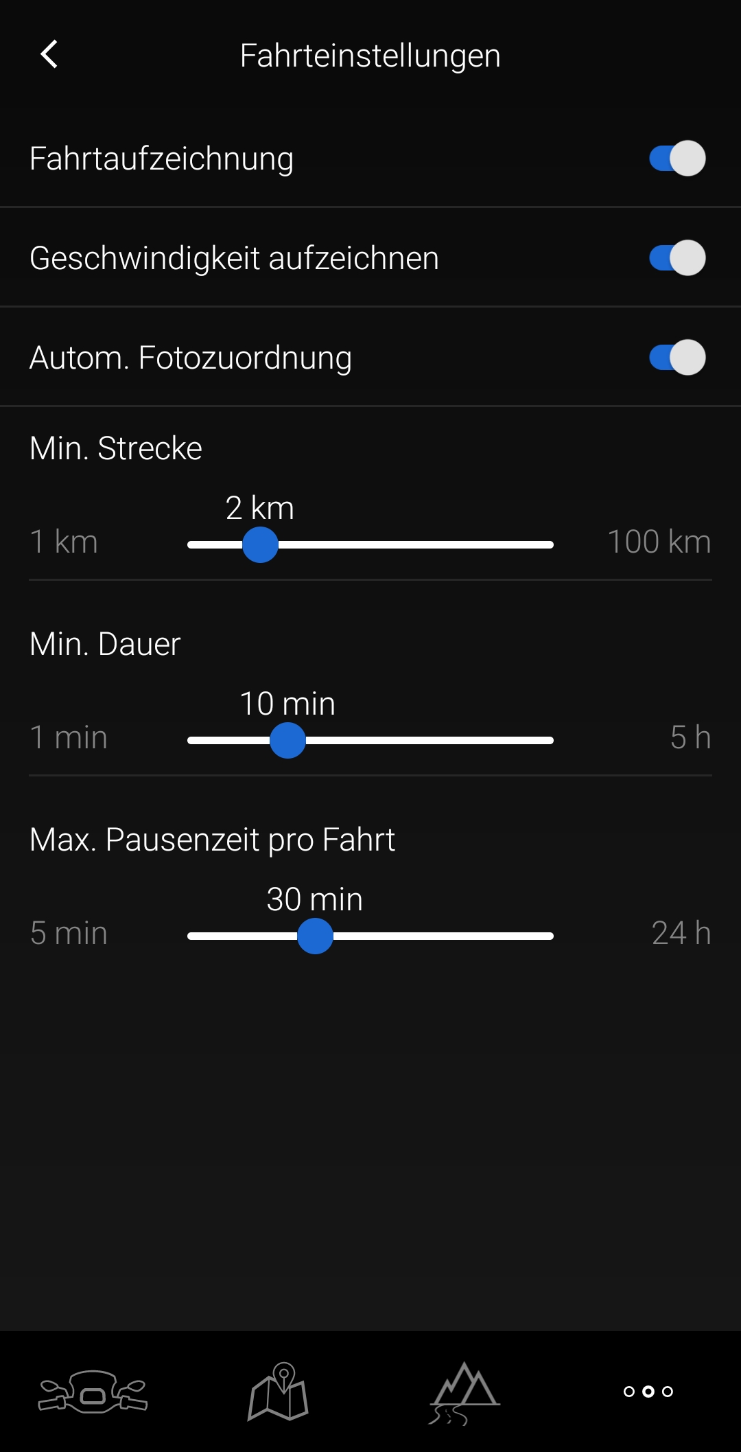

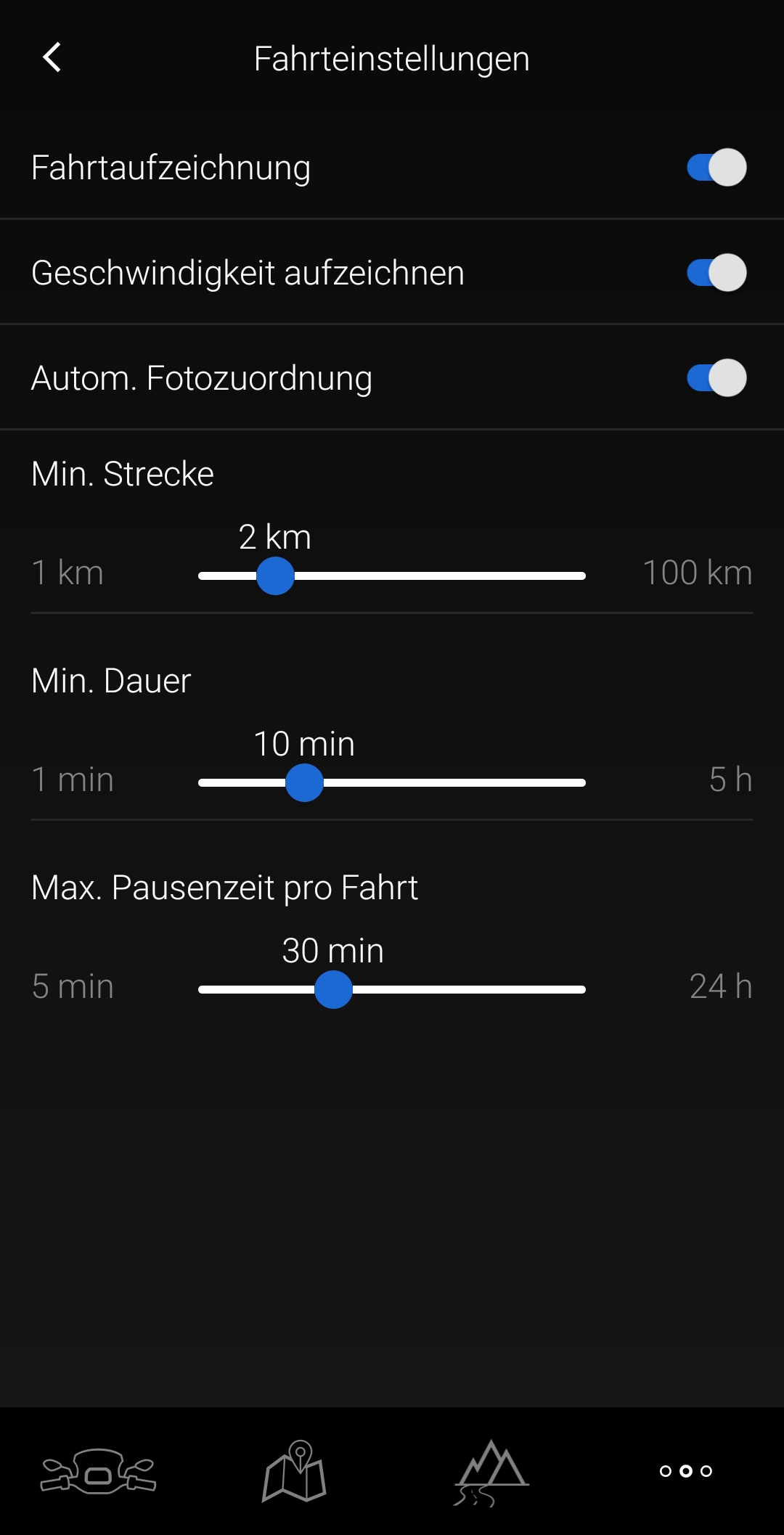

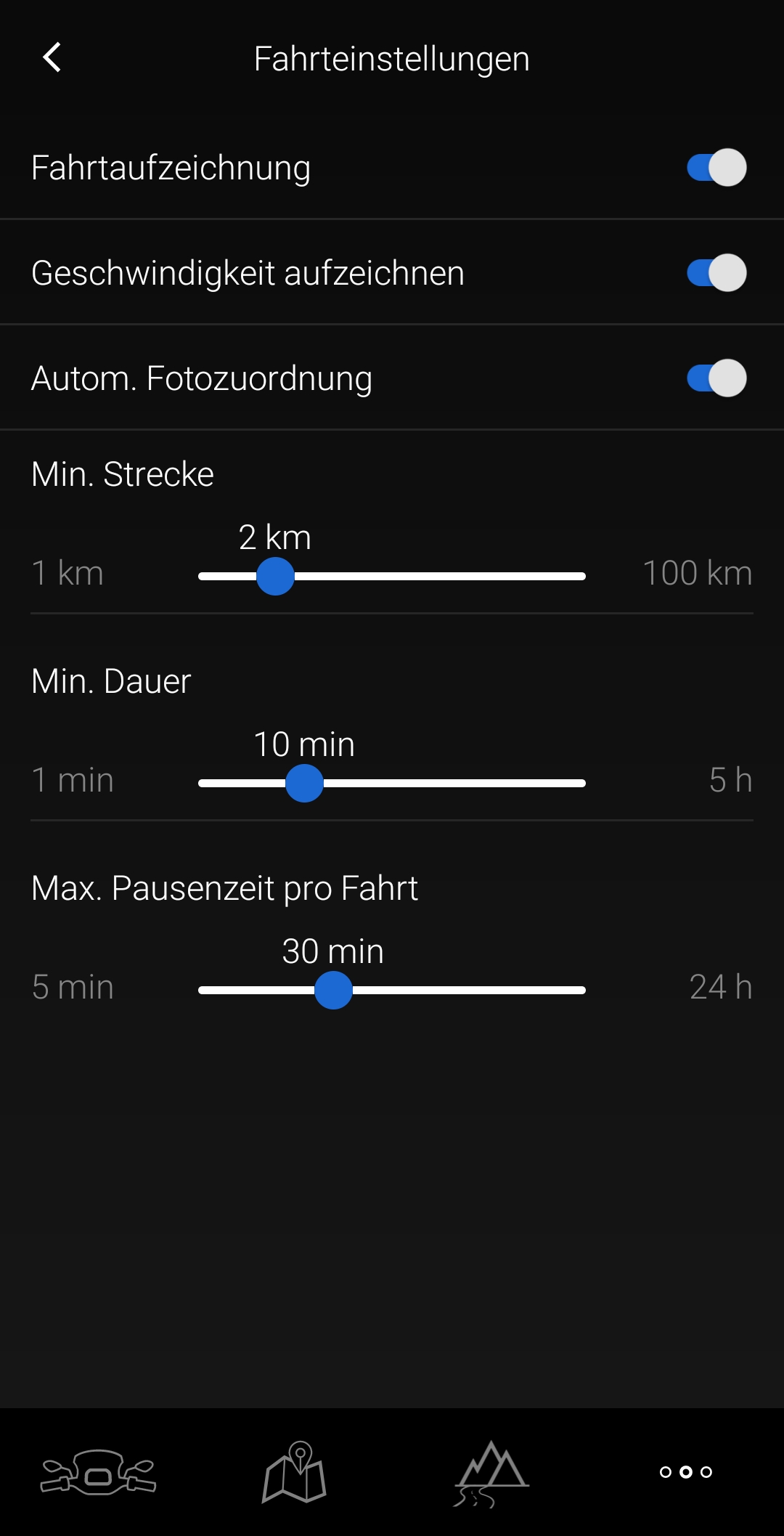

Geh mal unter "Mehr" in die "Fahreinstellungen" Dort kannst Du u.a. die Pausenzeit einstellen, d.h. wann die App die aktuelle Fahrt beendet. Ich habe diese Zeit auf 2 Stunden begrenzt. Sollte die wider Erwarten doch mal länger sein können einzelne Fahrten zusammengefügt werden.
Swissbiker2
Swissbiker2
20.03.2020
9
Biel
1250 Adv Forty
Meine aktuellen Einstellungen
Swissbiker2
Swissbiker2
20.03.2020
9
Biel
1250 Adv Forty
@KJB Ja, es funktioniert in der aktuellen Version 3.4.1 offensichtlich nicht. Auf dem Rückweg heute nach Biel war ich noch einkaufen und habe die App laufen lassen und es war wieder wie vor 3.4.1, ausser dass als letzter Eintrag bei den Touren plötzlich beide Wege übereinander am Display erscheinen. Komisch. Vielleicht hätte ich eine noch frühere Version zurückspielen sollen...Screenshot_20230506_193320_Connected.jpgScreenshot_20230506_193525_Connected.jpg
