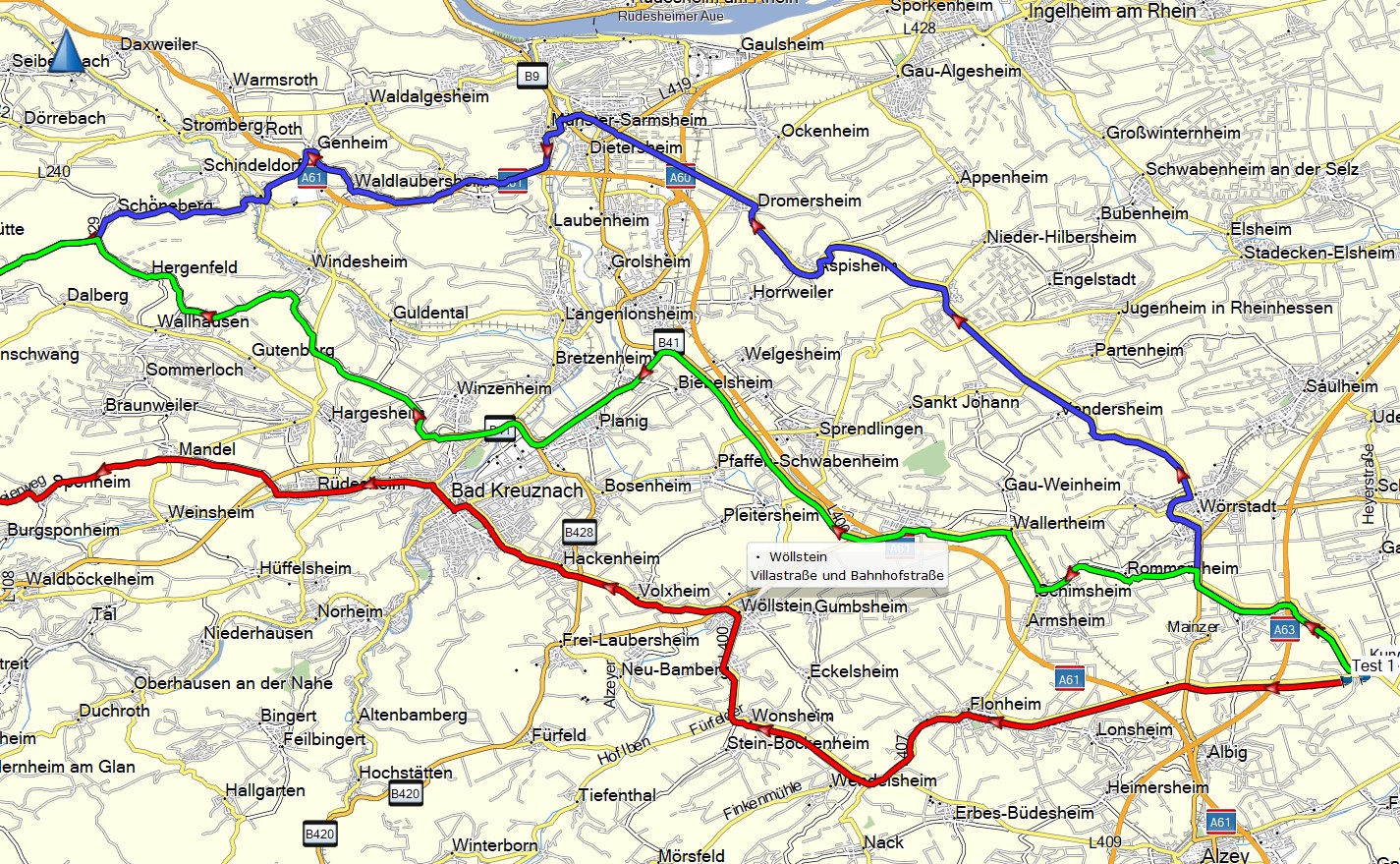

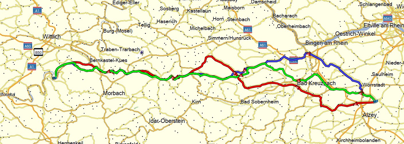

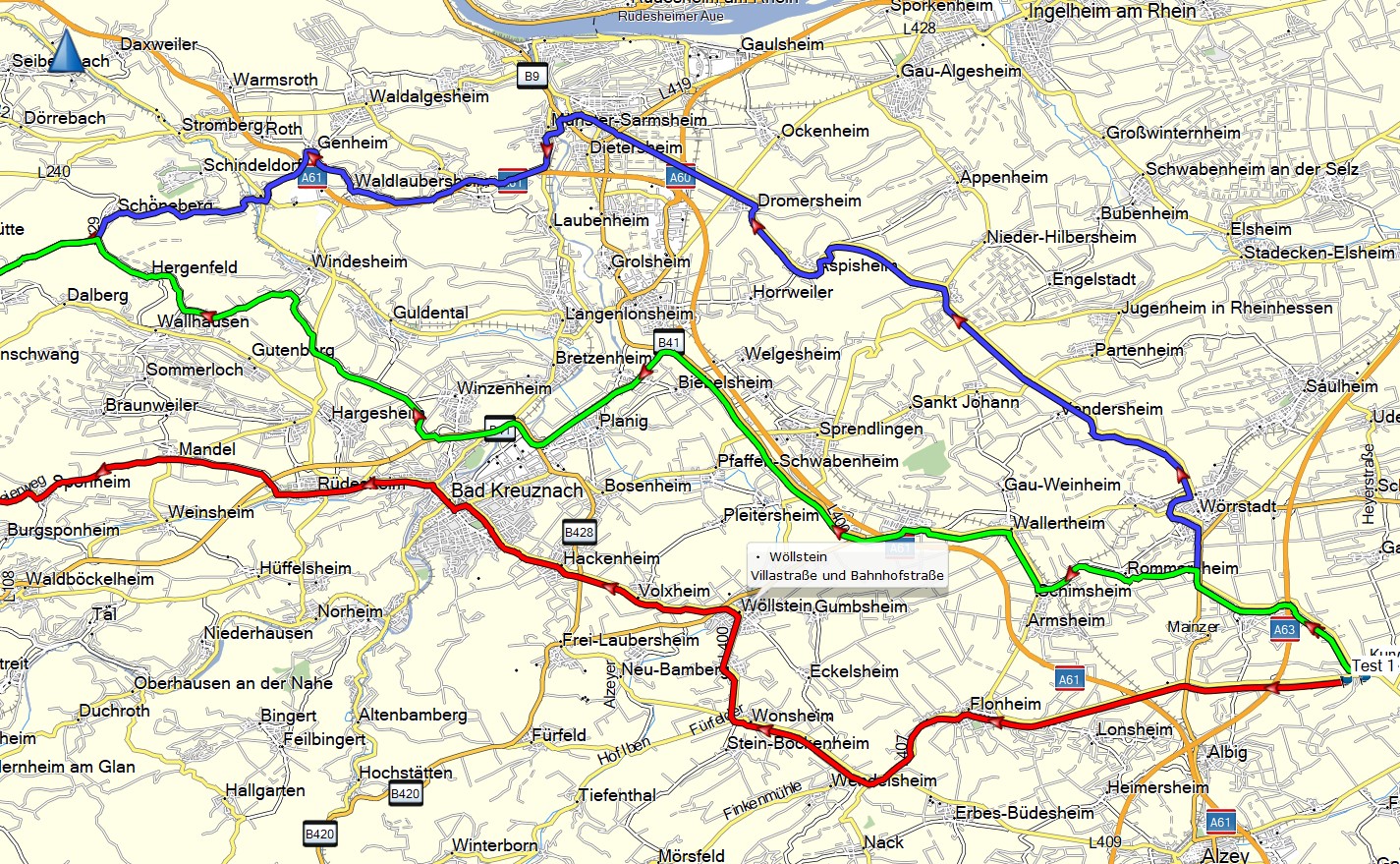

Ich habe mal die gleiche Tour (Biebelnheim nach Minheim) mit dem CRN (rot), Kurviger (grün) und Calomoto (blau) erzeugt und in BaseCamp zusammen dargestellt.
Hier den Bereich um Bad Kreuznach vergrößert.
Der CRN fährt als einziger durch größere Orte und durch die Stadt Bad Kreuznach.
Stell in der BMW App oder im CRN effizient mal ein. Mittlerweile Routen sehr viele mit dem Profil
Bei Einstellung Effizienz und Autobahnen vermeiden, sieht es viel besser aus.
@KJB
Bei Einstellung geringste Kurvigkeit und Autobahnen nicht vermeiden, ändert sich im Prinzip nichts.
Die Route führt wieder mitten durch Bad Kreuznach.

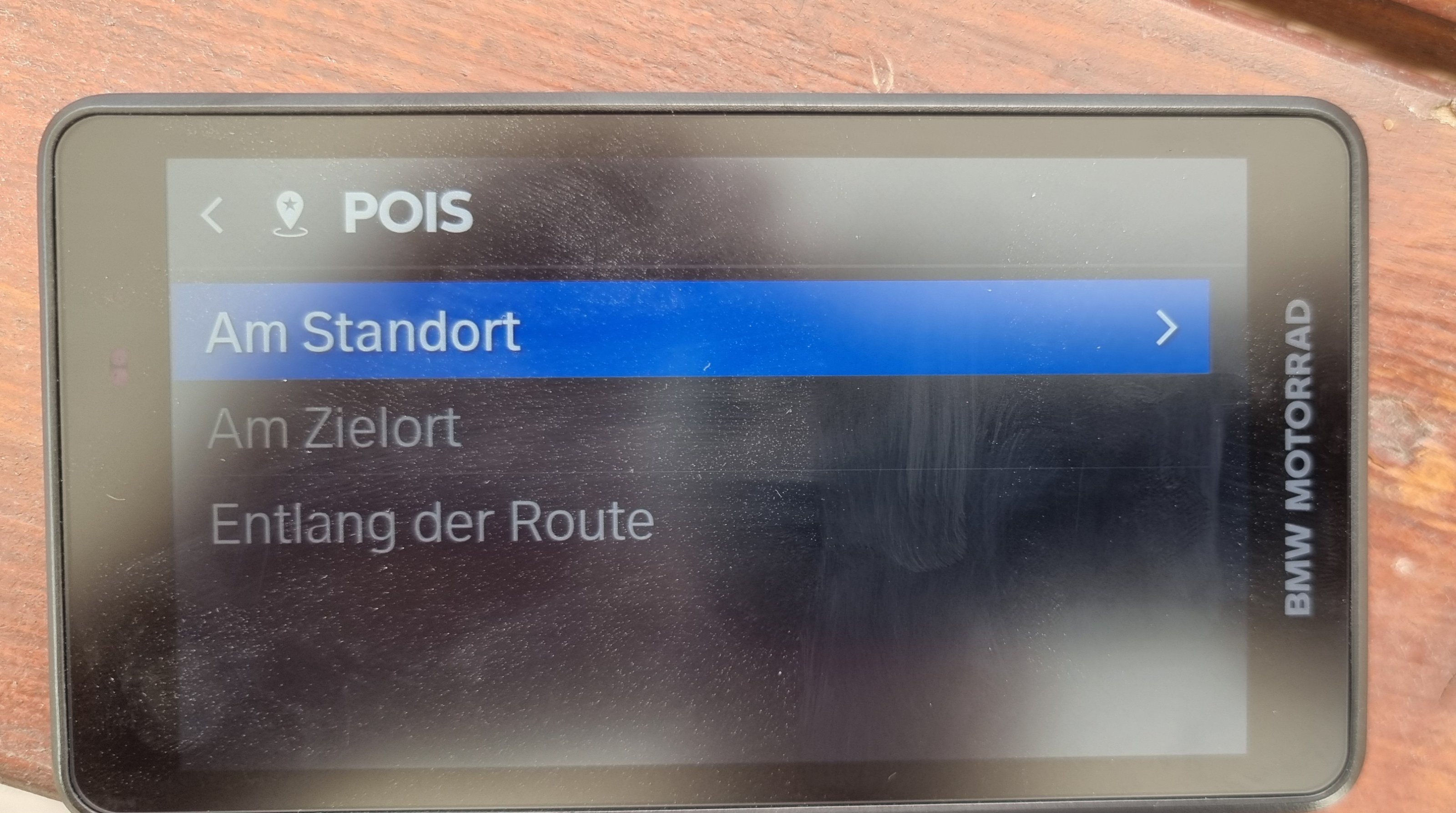

CRN Pois ( Tankstelle ) entlang der Route Frage an die Profis ?

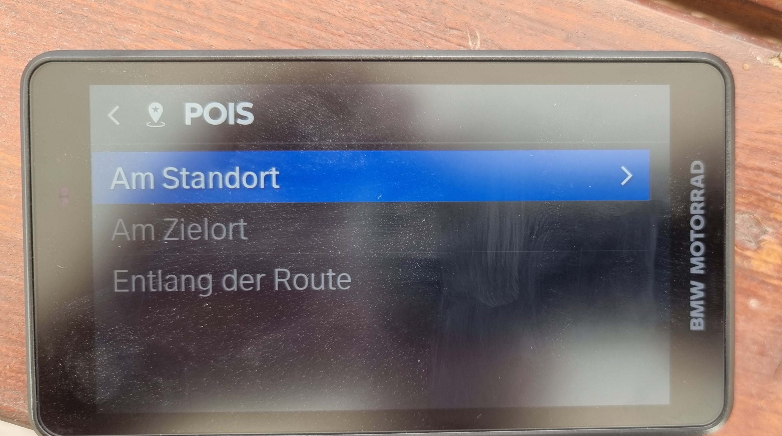

Bin heute eine Route gefahren, gespeichert vorab, soweit alles funktioniert.
Auf dem Rückweg, suche ich eine Tankstelle, entlang der Route ?!
CRN zeigt mir das nicht an, komm nicht in die Menüwahl ?
Wie kann ich entlang einer " gespeicherten Route " eine Tankstelle finden ?
Kann ich die Pois nicht wie bei Garmin anzeigen lassen ?
Danke 👍

Hast du nicht versucht mal weiter durchs Menü zu klicken?
Ist doch Selbsterklärend

Oh sorry , stand auf dem Schlauch ..steht ja " am Standort "...mein Fehler..ich lösch die Frage am besten wieder :stumm:

kurven auf Maximal und er führt an Bad Kreuznach vorbei, aber wie hier schon beschrieben ist nicht immer von Vorteil

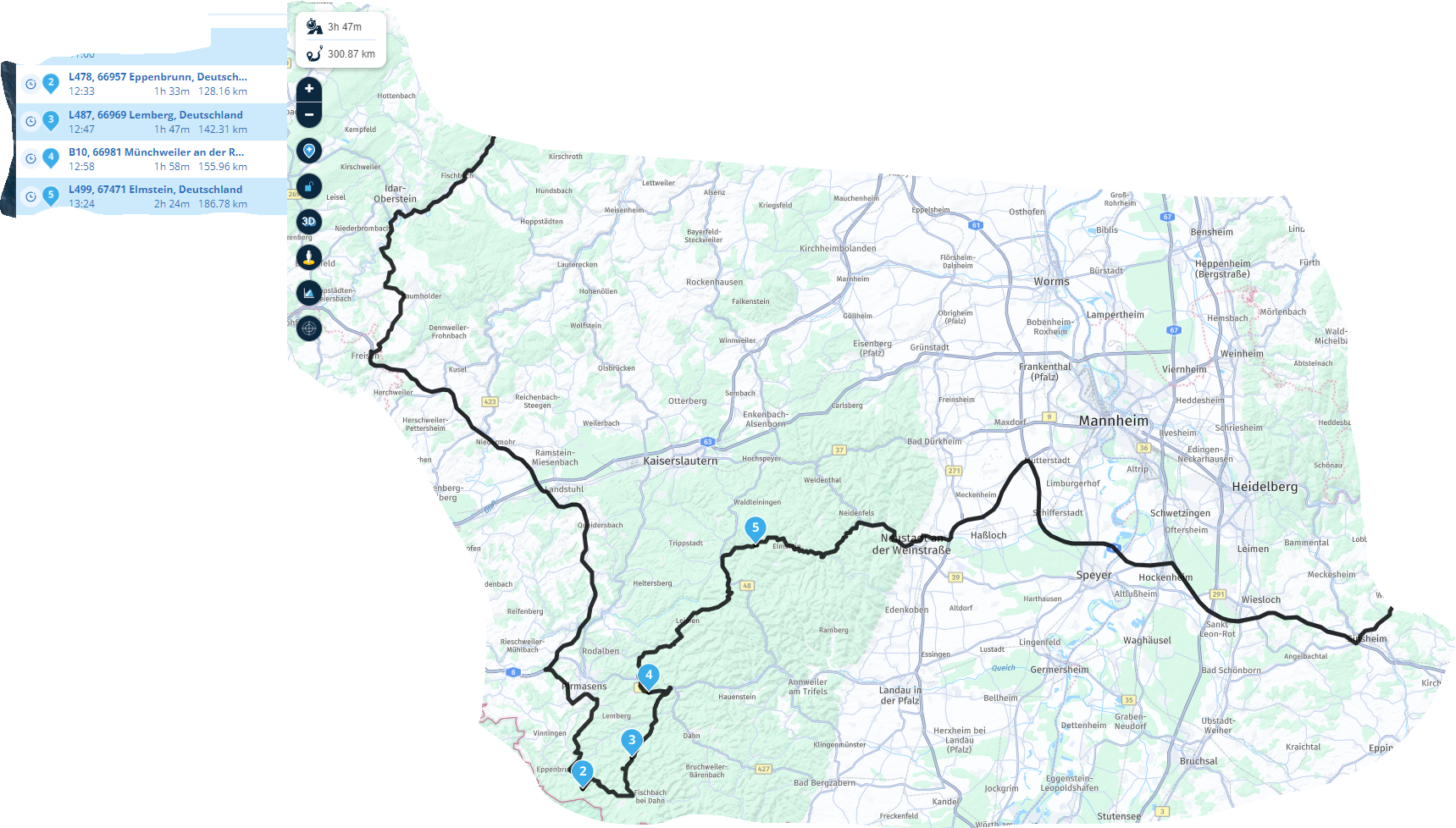

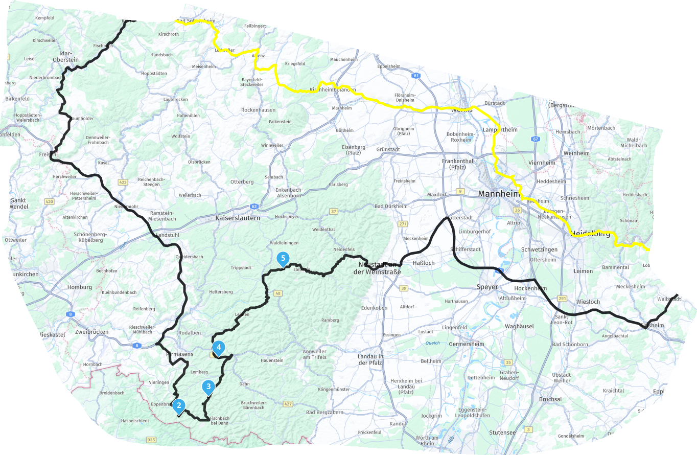

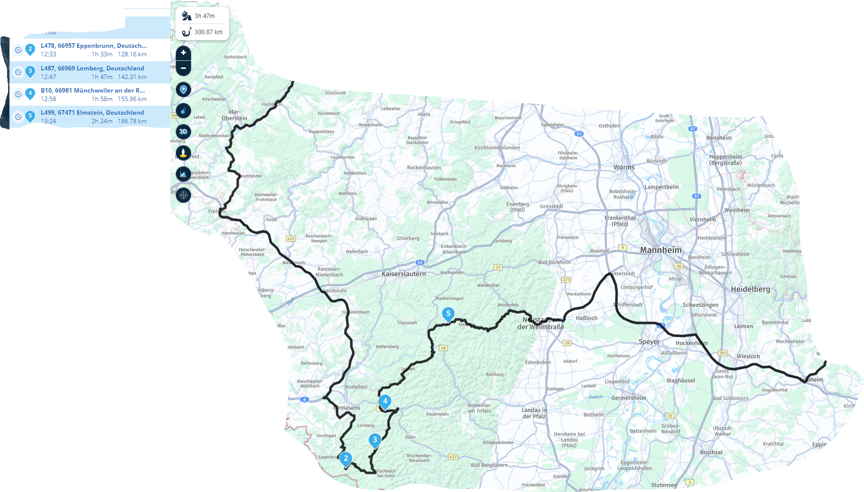

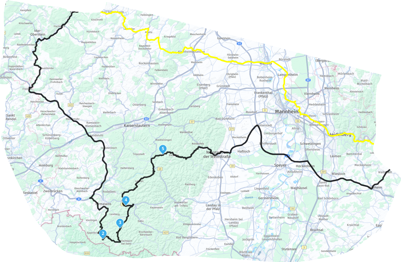

Ich war im Kurzurlaub in Rheinland-Pfalz. Auf der Hinfahrt hatte ich glücklicherweise einen Track hinterlegt, den die Route, die ich (akribisch) in MRA mit 14 WP geplant und per HD Boom Box in den CRN exportiert hatte, wollte mich beständig - also wann immer es ging - auf die Autobahn schicken. Eingestellt war: AUTOBAHN VERMEIDEN und schnelle Routenführung. Das war dann schon nervig, weil ja Abbiegeanweisungen nicht stimmten und man die unterschiedlichen Routenführungen auf dem Navi nicht immer gleich erkennen kann. Nun gut. Neuer Versuch.
Rundtour ca. 320 km mit Wegpunkten: AUTOBAHN VERMEIDEN und effiziente Routenführung war eingestellt, leider kein Track hinterlegt, bin dann teilweise (rund 40 km) über Autobahn geführt worden. Was eine Sch..., aber immerhin, die Sprachausgabe ist hervorragend, Musikmäßig bin ich "back to the early 60´s" mit toller Monomusik auf meiner Sena 50R HK Ausstattung. Und das Display ist sehr gut ablesbar. Haben Sie gut hinbekommen bei BMW!
Rücktour. AUTOBAHN VERMEIDEN und Kurvig Mittel als Routenführung eingestellt. Okay, Autobahn wurde tatsächlich vermieden, vielleicht habe ich auch einen Fehler beim Import gemacht (die Wegpunkte kamen anscheinend nicht mit). Der CRN führte mich am Freitag durch Worms, Lampertheim, Mannheim und Heidelberg. Ich kann diese Programmierung in keinster Weise nachvollziehen.
Da nützen mir dann die ganzen positiven Eigenschaften auch nichts mehr. Das CRN ist in jetziger Form für mich absolut nutzlos. LEIDER. Ich schraube mir jetzt wieder meine abmontierte SP-Connect Handyhalterung an und fahr dann halt wieder mit dem älteren Handy als Navi.
Und dann hoffe ich auf ein Update des CRN, das zumindest einen Teil der Probleme löst.
Teuer genug ist es ja.
Ach, in den Screenshots ist die "Here"karte sichtbar, weil MRA mir die TOMTOMkarte nicht ordentlich öffnet, wegen der Streckensperrung am Wochenende im Elmsteiner Tal (so heißt es glaube ich).

Das ist das alte Problem, beim Import der HD Route werden die Vermeidungen nicht berücksichtigt. Entweder in der BMW App die Route einmal berechnen und dann erneut speichern, am besten mit einem neuen Namen, oder im CRN die Route öffnen und in der jeweiligen Route bei der Verkehrsführung die Vermeidungen noch einmal einstellen. Variante 1 ist deutlich einfacher.
