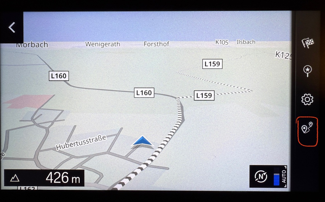

Aber wo kommt dann die gemusterte Linie her?
Wie weiter oben schon geschrieben, hast Du möglicherweise, versehentlich, einen Track eingeblendet.
Hast Du die oben verlinkte Anleitung gelesen? BMW Motorrad CRN

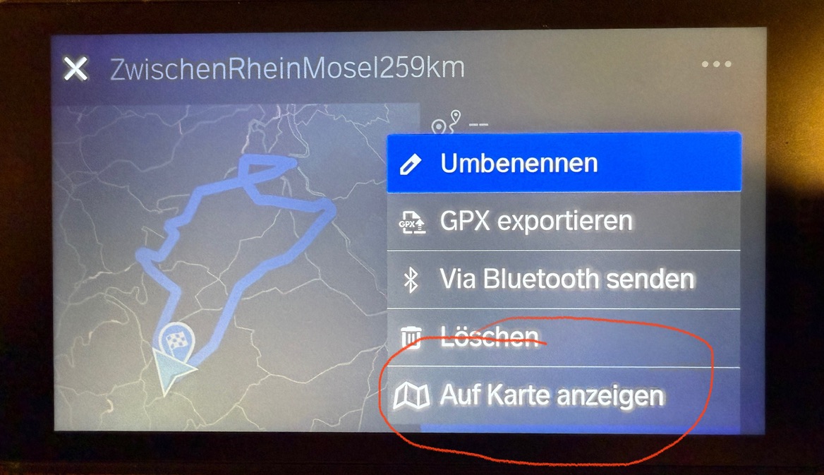

Wenn man einen Track importiert hat, kann man sich diesen anzeigen lassen.
Entweder über den Menüpunkt: Auf Karte anzeigen,

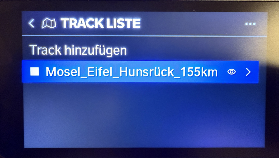

oder über die Track Liste.
Je nach gewählter Farbe, sieht das dann so aus:
Über den Menüpunkt Track Liste kann man diese(n) dann auch wieder Ausblenden, aus der Ansicht löschen, die Farbe ändern usw.
Nach diesem Track wird nicht navigiert. Der wird in diesem Fall nur als Orientierung auf der Karte angezeigt.

Ja genau, so sah das bei mir aus.
Jetzt weiß ich bescheid, muß ich ausprobieren.
Ich dank Euch für die tollen Tips!!
Langsam wird´s lichter im Wald 👍
