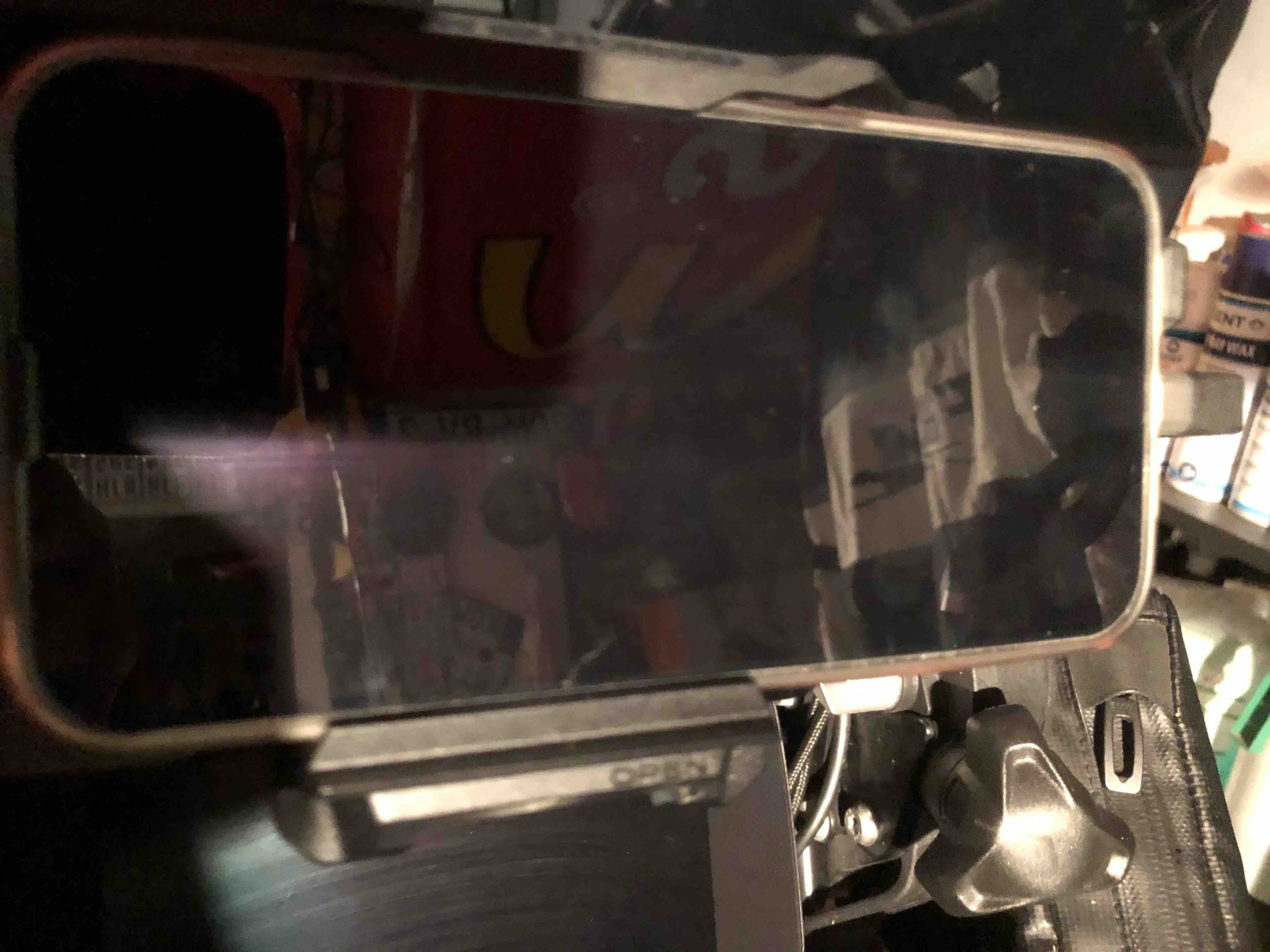

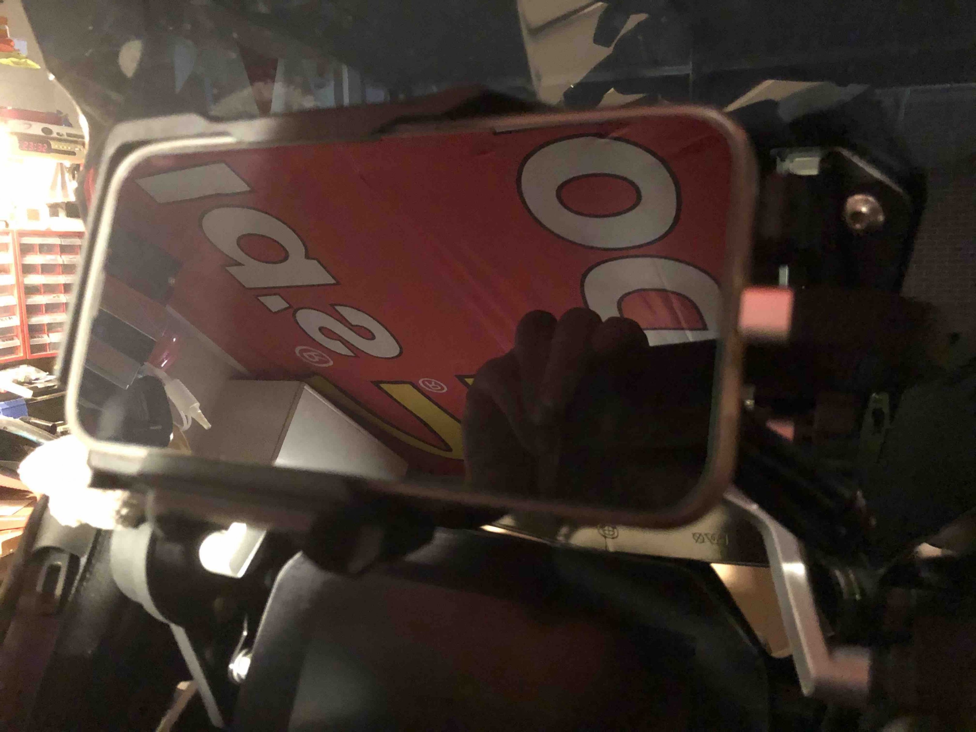

Wie bekommst du das iphone 13 pro Max so ins Cradle das es richtig hält, irgendwie ist es durch die dicken Kameras bei mir nie richtig fest bzw. ich kriege es nur mit Gewalt z.B. unter den unteren Riegel

mit Hülle und Kamera links, da ich zusätzlich immer eine kurzes Ladekabel verwende.
Ich gehe gleich mal in die Garage und mache ein Photo davon :zwinkern:
...hoffentlich kann man was erkennen :bier:
Danke, fahre morgen auch nochmal in meine Garage, irgendwie sieht das bei mir nicht so sauber innenliegend (hinter den Klemmen) aus, aber ohne Kabel geht es dann nicht oder nur mit Unterbrechungen
