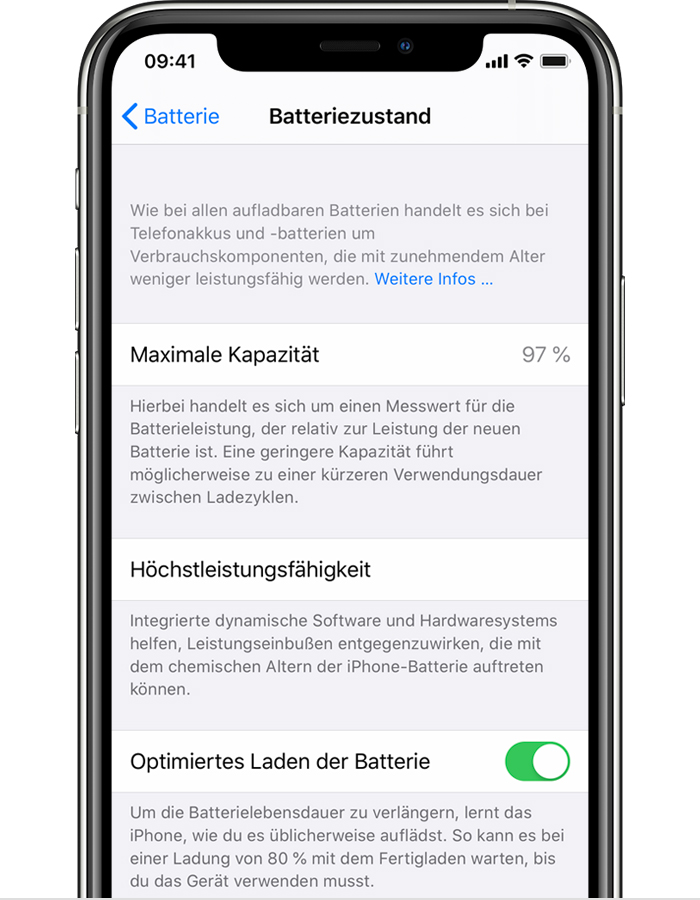

Eventuell hängt es auch mit der Funktion "optimiertes Laden" zusammen (ab iOS v13)?
"... iOS 13 und neuer reduziert mithilfe der Funktion "Optimiertes Laden der Batterie" die Batterieabnutzung und verbessert die Batterielebensdauer, indem die Zeit, die das iPhone vollständig geladen ist, reduziert wird. Wenn die Funktion aktiviert ist, verzögert das iPhone in bestimmten Situationen den Ladevorgang über 80 % hinaus. Das iPhone verwendet maschinelles Lernen auf dem Gerät, um zu lernen, wie du es üblicherweise auflädst, sodass das optimierte Laden der Batterie nur aktiviert wird, wenn das iPhone prognostiziert, dass es für einen längeren Zeitraum mit einem Ladegerät verbunden sein wird. Der Algorithmus zielt darauf ab, sicherzustellen, dass dein iPhone noch vollständig geladen ist, wenn es von der Stromquelle getrennt wird. ..."
ja das kenne ich, aber dann sollte das Cradle zumindest auf 80% laden, was es leider nicht macht.
ich habe schon ein Mail an BMW geschickt, vielleicht sollten auch noch betroffene ein Mail schicken um dem ganzen ein wenig Wichtigkeit zu vermitteln ;-)
