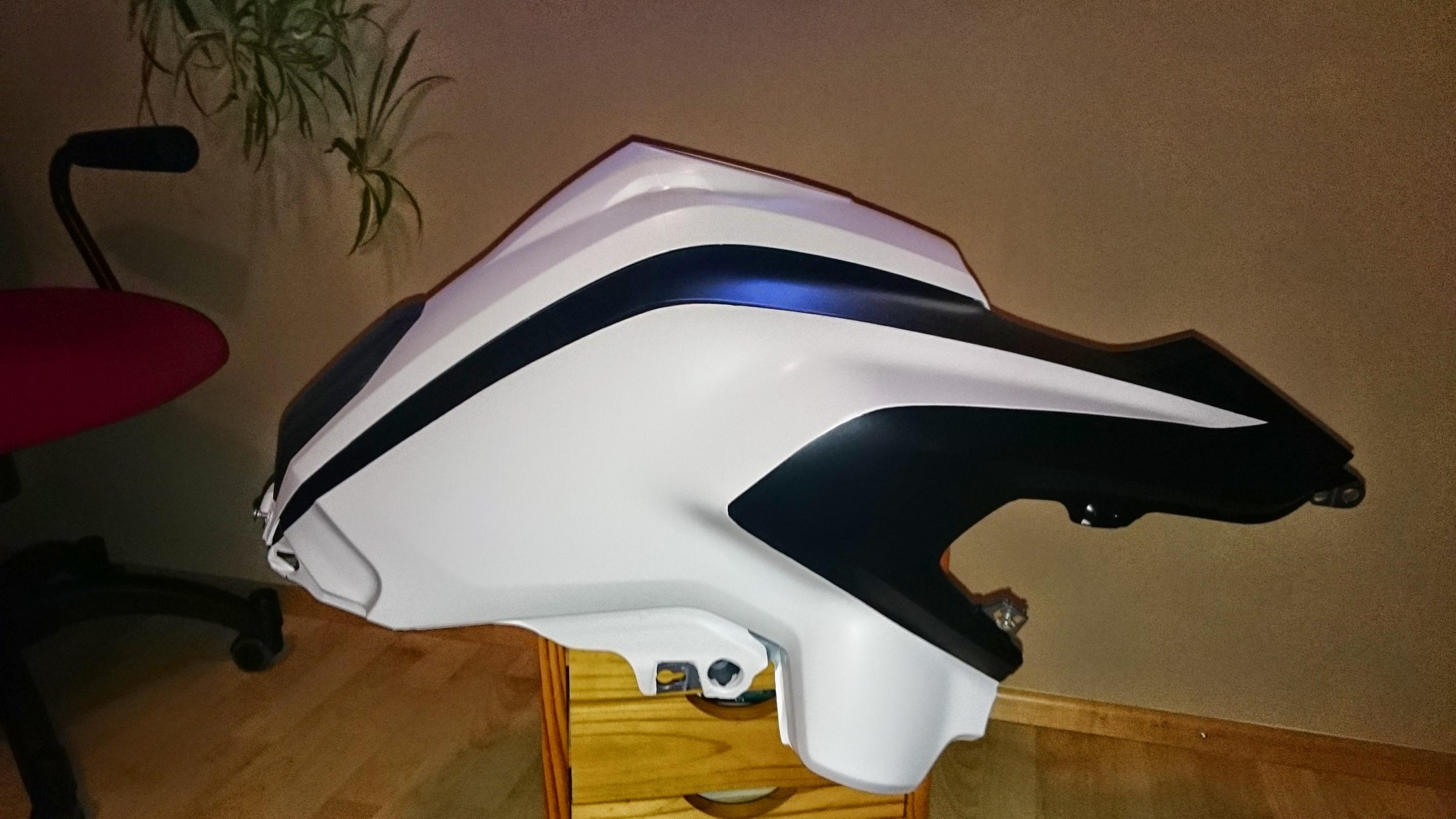

So weit wäre ich schon
monk0103
19.07.2014
741
K50 Triple Black 1/2017, KTM 690 Enduro R 2022

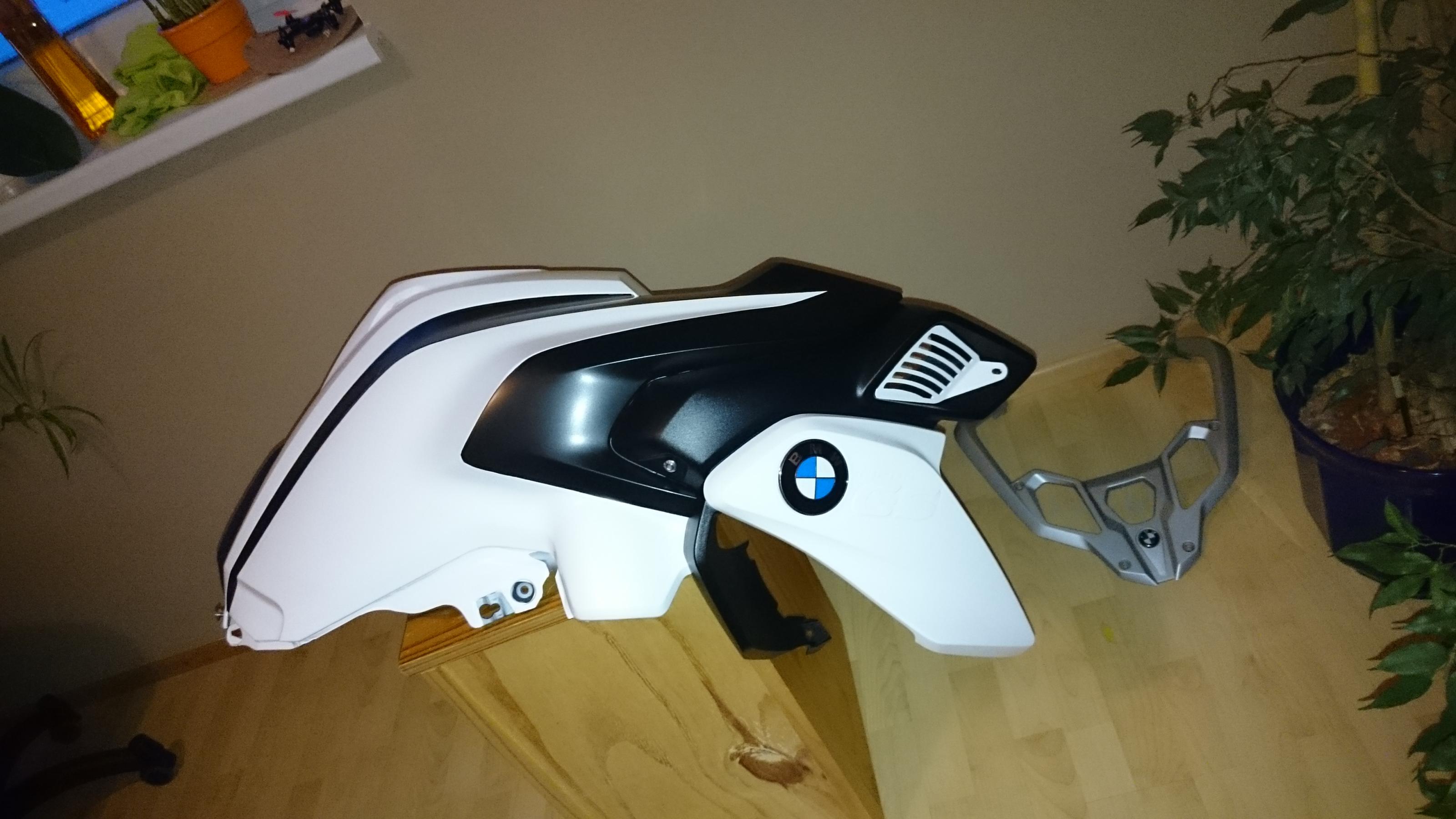

So ich hab mal den üblichen Weg bestritten.
Bin davon ausgegangen, dass es nur gelebt ist und hab mit dem Heißluftfön auf der Rückseite angeheizt.
Dann den einen Platzierungsstift fest angedrück und das Emblem ließ sich etwas anheben.
Mit einem Messer drunter gefahren und dann vorsichttig rundherum abgehoben.
hat gut funktioniert und dem Folieren stand nichts mehr im Weg.
die rechte seite ist jetzt komplett fertig ;)
