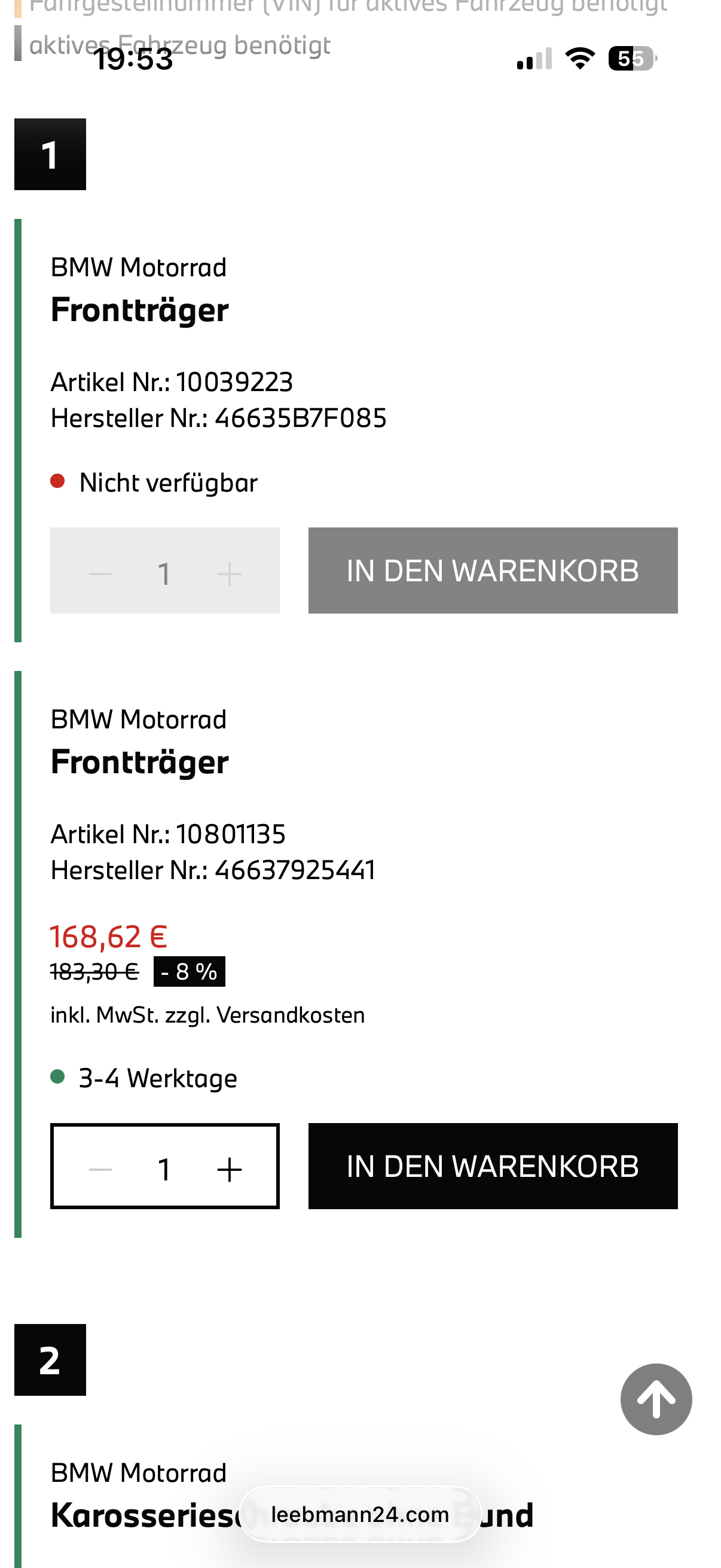

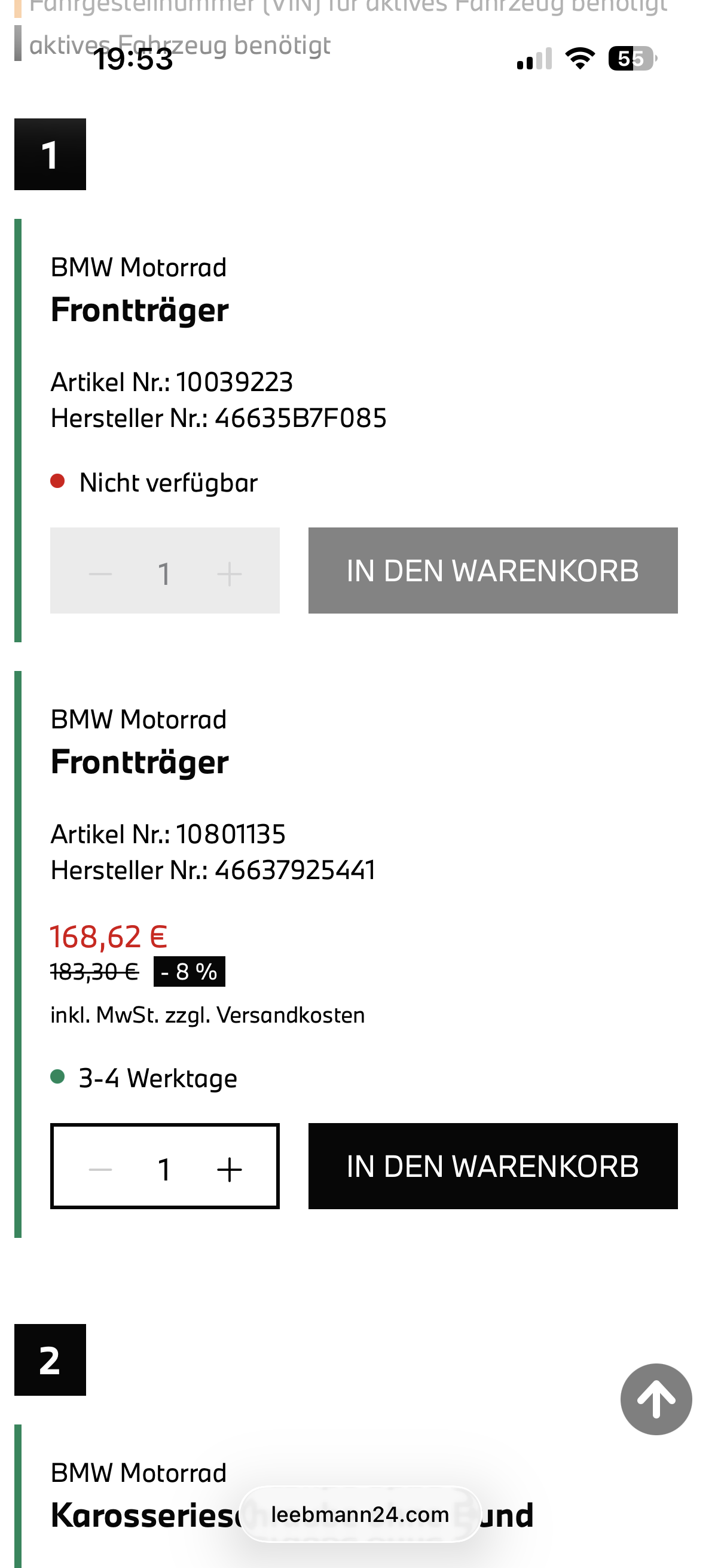

Ja der Tower wurde geändert. Es gibt eine neue Artikelnummer und den Vorgänger ist nicht mehr Lieferbar.

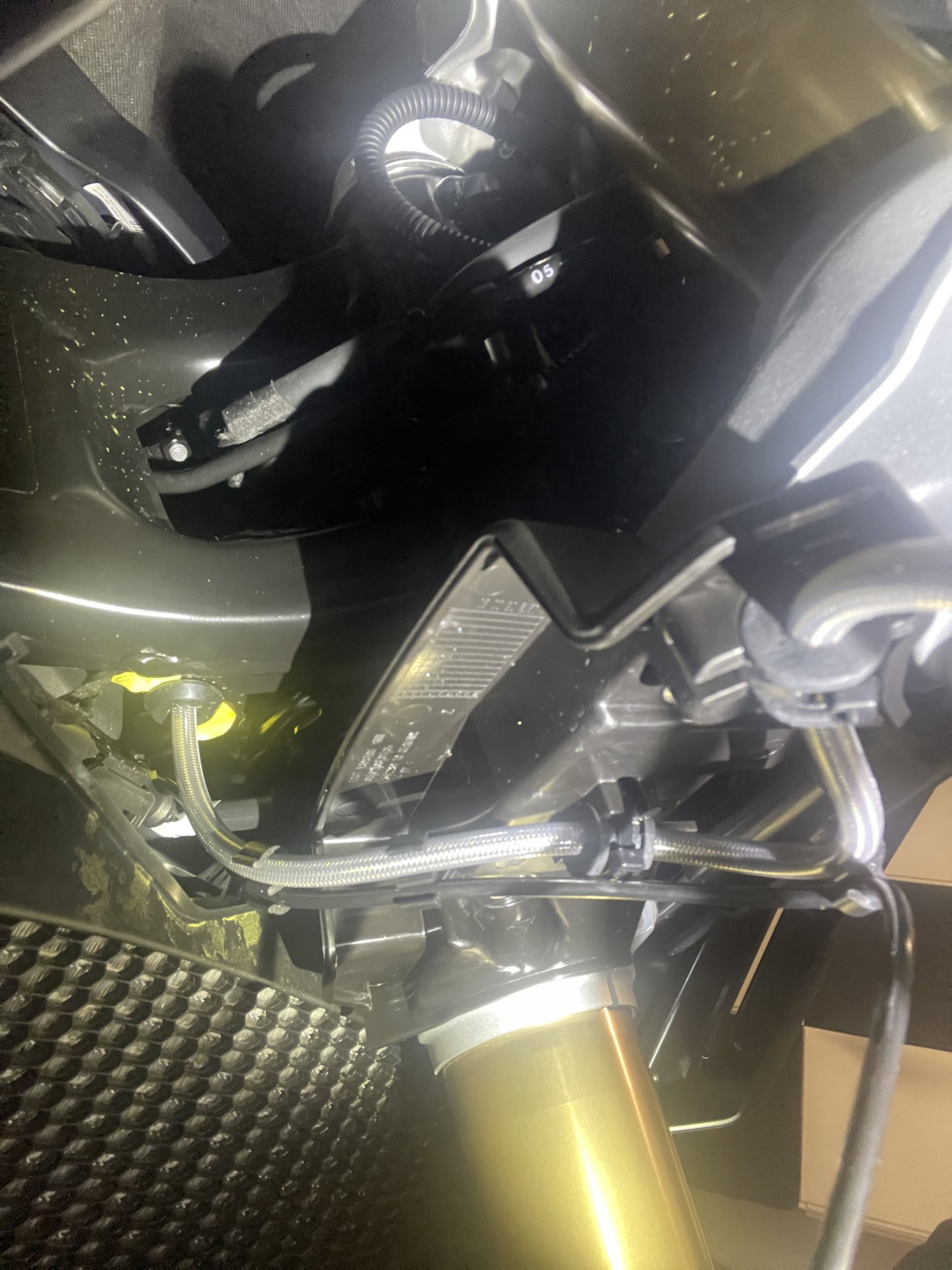

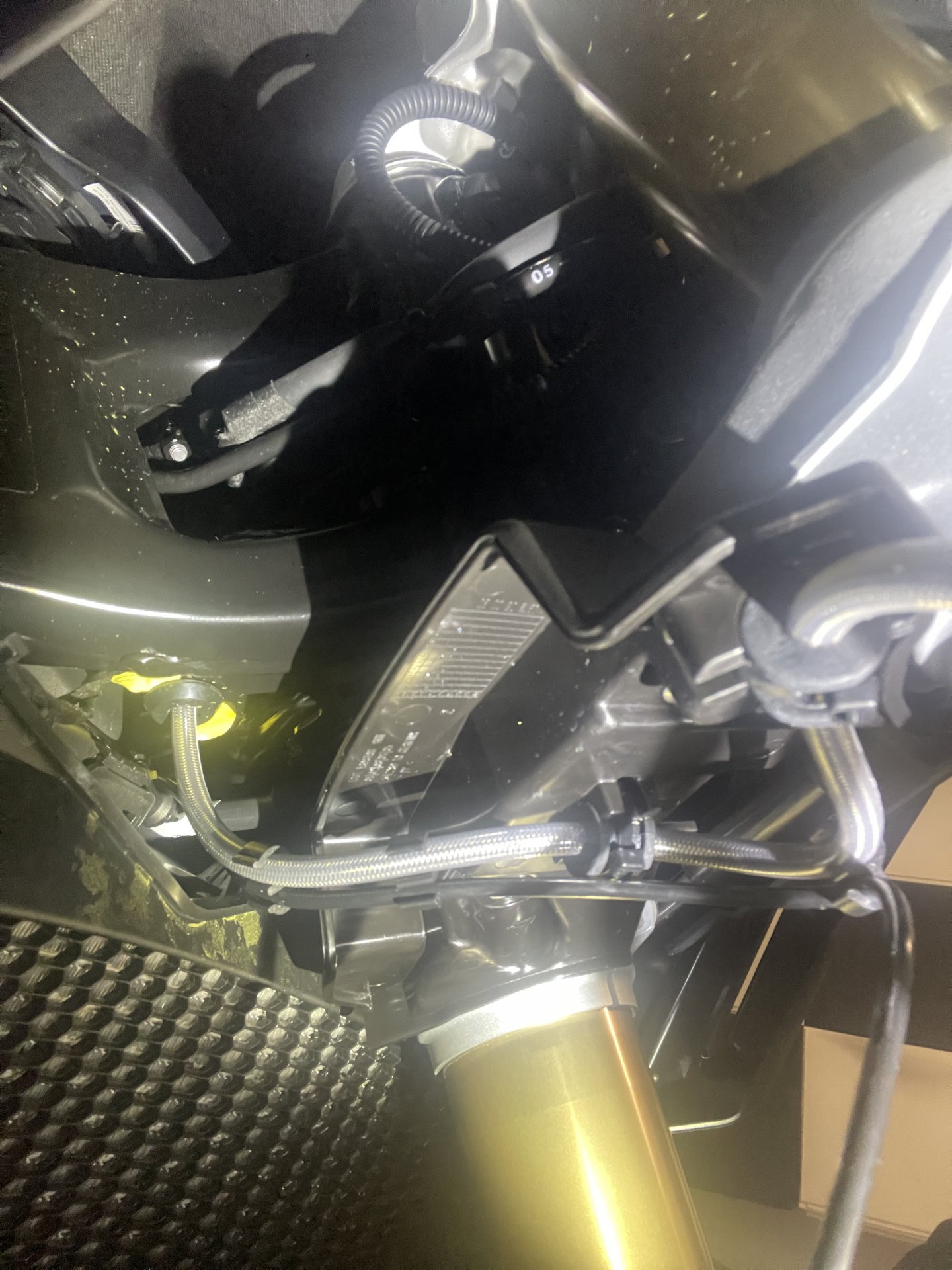

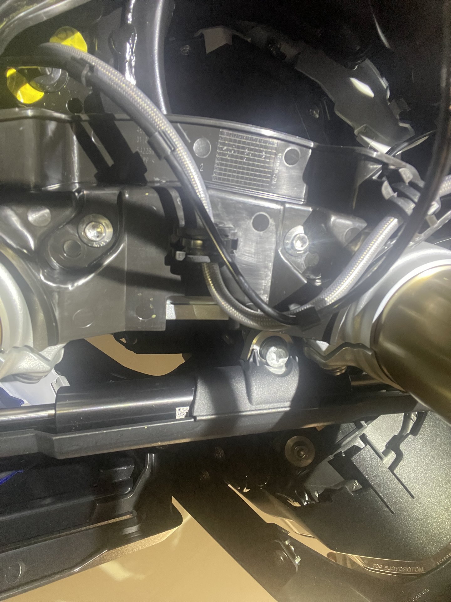

...Ohje. Ja das stimmt. Hatte zwischendurch mal geschaut und war eigentlich der Meinung, dass dieses
Teil oben zwischen der Gabel auf den ersten Blick doch so aussieht, wie bei der 2025er F900.
Bilder häng ich mal ran.... Sorry für die Verspätung.

Ich denke, das ist dasselbe, genau wie bei meiner 2024er.

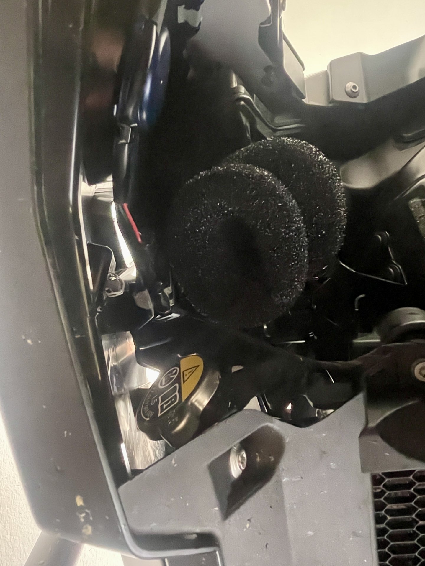

Thema Luftfilter bzw. Pre-Filter.
Hab bemerkt, das sich der Originale Papierfilter nach staubigen TETs sehr gut zusetzt. Hab mir nun mal entgegen der Touratech Jungs (sagten passt nicht) die Schnorchelfilter für die 1300GS geholt.
....und? Muss sagen perfekt. Die sind schon fertig geölt, passen perfekt, werden in die Schnorchel geschoben und mit Kabelbinder fixiert.
Filtern somit alles vorher raus....können gereinigt werden und wieder rein damit.
Safety First....
Ich finds geil!
