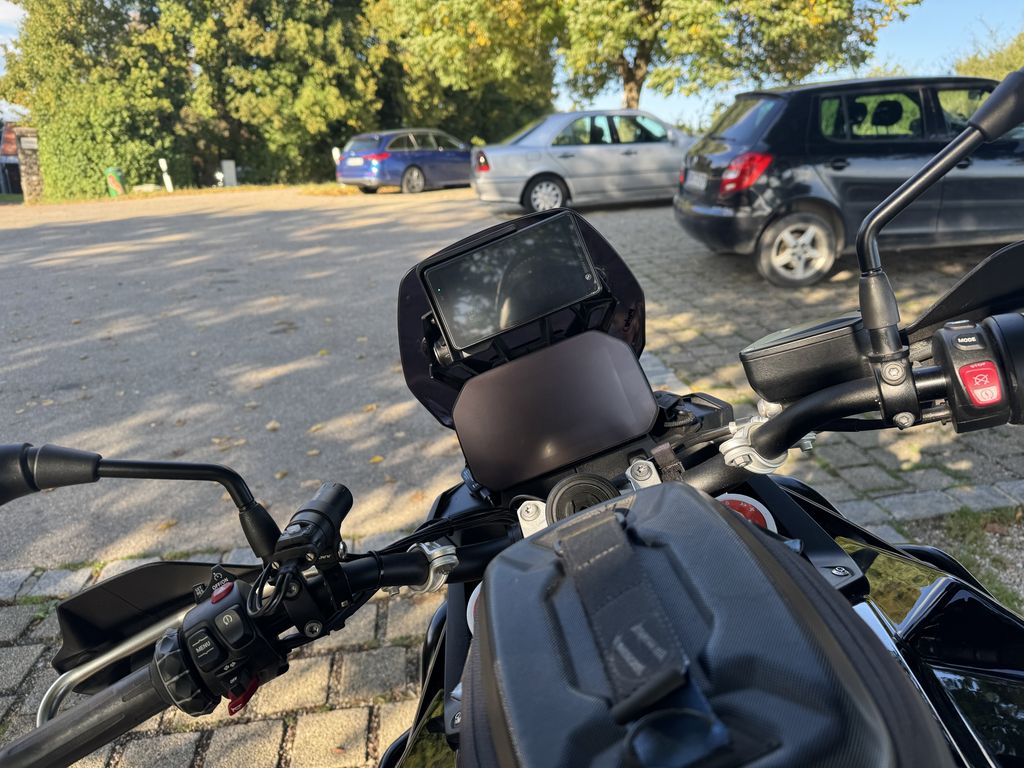

Ich war vorhin auf einer 100km-Runde im Hegau unterwegs. Alles dabei von ein wenig Schotter ĂŒber Dörfer und flotte Landstraße. Habe explizit auf die Luftströmung und LautstĂ€rke geachtet. Je nach Geschwindigkeit und auch Windrichtung (man glaubt es kaum) ist die Kulisse von leise bis laut. Mit dem Originalschild, wohlgemerkt. Ich fahre mit Stöpseln im Ohr weil der Nishua Carbonhelm sowieso recht laut ist.
Ich habe dann immer wieder mit der Sitzhöhe experimentiert. Also normal, sehr aufrecht oder auch mal leicht aus dem Sattel. Und bei "leicht aus dem Sattel" war es super leise. Somit ist eine kurze Scheibe wohl die Lösung. Wobei es bei mir nie so schlimm ist wie von RĂŒdiger beschrieben. Wenn RĂŒdiger mit der Puig Sportscheibe zufrieden ist, werde ich es damit aber auch mal versuchen.
Hatte auf meine 1190er KTM auch eine kĂŒrzere Puig Sportscheibe drauf gemacht, danach hatte ich auch eine Verbesserung mit dem Luftstrom am Helm. Nicht weniger, aber leiser. Deshalb steht die Scheibe auch fĂŒr die F900 schon auf meiner Einkaufsliste.

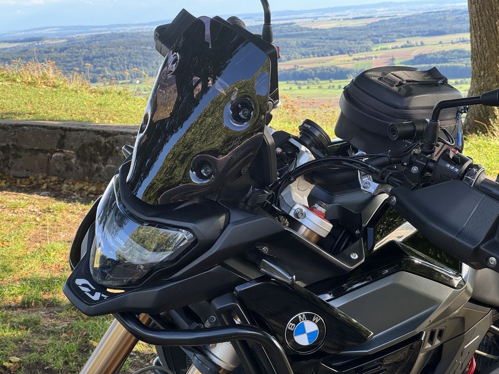

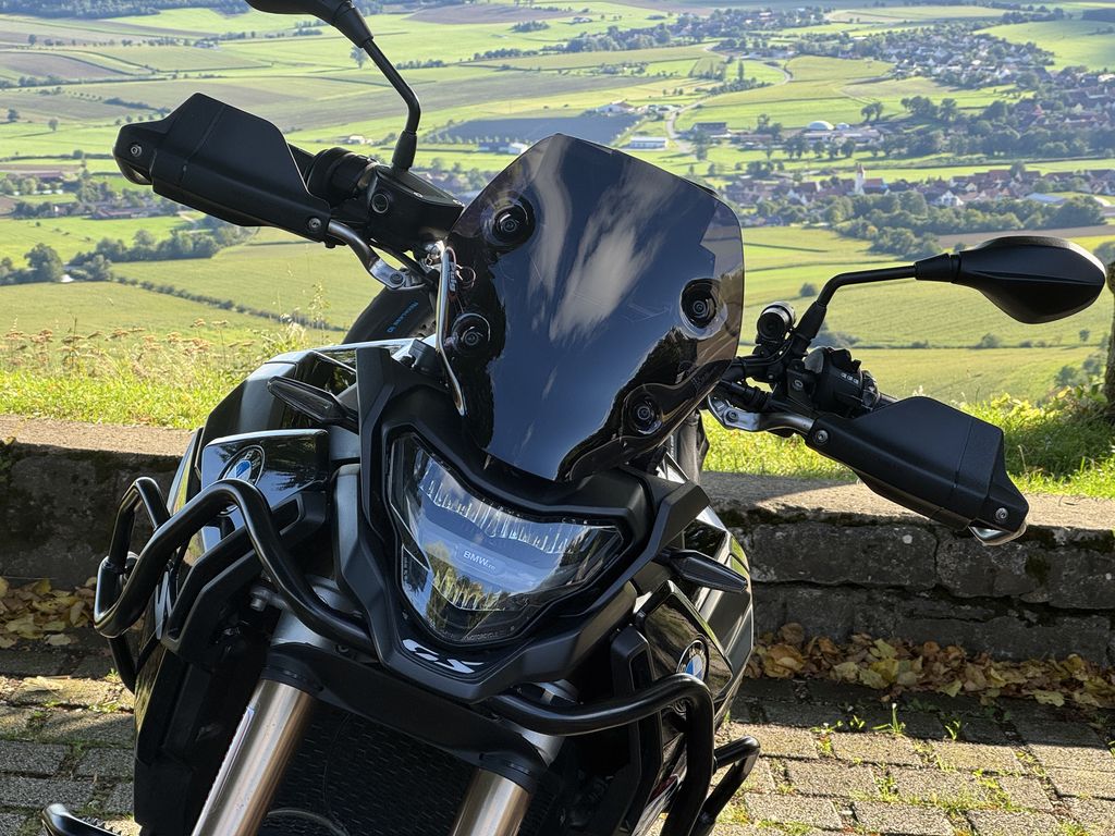

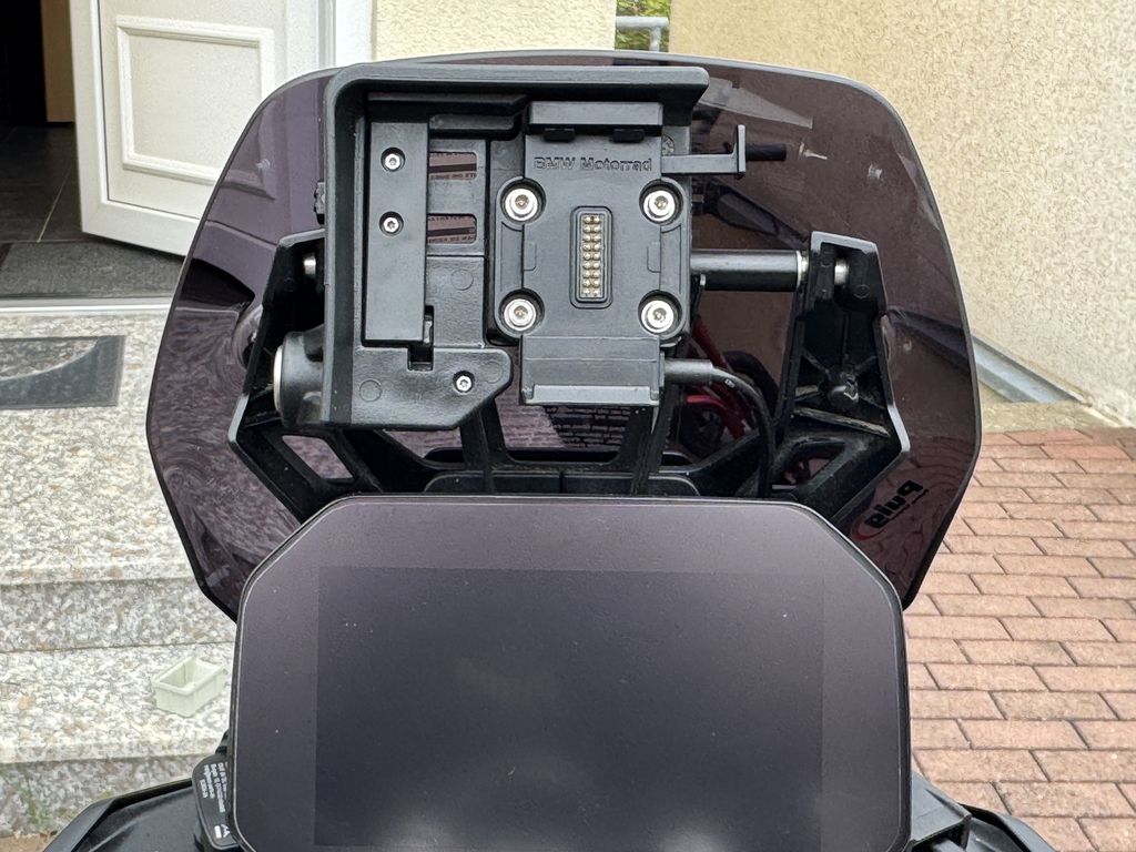

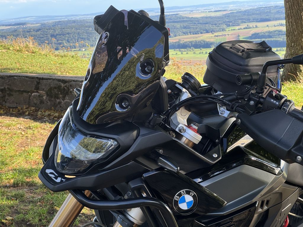

Hallo Zusammen,
heute kam die Puig-Scheibe und der Ducati KotflĂŒgel. NatĂŒrlich habe ich alles sofort eingebaut und hab eine 120km Probefahrt gemacht.
Und was soll ich sagen? Alle Probleme sind weg!
Absolut keine pulsierende LuftsÀule hinter der Scheibe mehr! Selbst bei geringeren Geschwindigkeiten leiser und deutlich weniger Turbulenzen. Im dem kritischen Fenster von 80 km/h bis 110 km/h kein Schlagen des Sonnenschilds am Helm mehr und deutlich leiser.
Ich war auch kurz auf der Autobahn. Top-Speed 190 km/h und immer noch völlig akzeptabel. NatĂŒrlich etwas mehr Druck auf dem Oberkörper, aber durchaus noch ok.
Ob das nun rein an der Scheibe liegt oder an der Kombination mit dem Ducati KotflĂŒgel, kann ich nicht sagen.
Die Optik ist ok, wobei mir die Originale einen ticken besser gefĂ€llt. Ich muss noch dran gewöhnen. Die Puig hat große Ähnlichkeit mit der Stirnplatte einer Alien Queen. Also eine kleine Hommage an H. R. Gieger.
Einziger Nachteil: Mein haptischer Geschwindigkeitsmesser ist weg. Immer wenn ich nichts mehr erkannt habe, war ich jenseits der 80 km/h. Das fehlt nun und war heute etwas zu flott unterwegs. Der Spritverbrauch ist gleich von 4,1 auf 4,5 gestiegen :bounce:

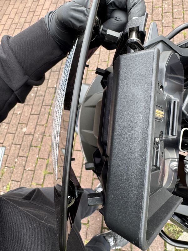

Noch etwas was mir aufgefallen ist: Im Puig Anbausatz sind 4 Distanzstifte enthalten. Die darf man aber nicht einbauen, da sonst sie LochabstÀnde in der Scheibe nicht mehr passen. Das ist mehr als seltsam und werde deswegen Puig noch anschreiben.
Fazit:
Definitiv die Lösung fĂŒr meine (!) Probleme und ich bin sehr froh, dass ich endlich ohne Kopfweh und Übelkeit flotter unterwegs sein kann. Es ist ein vollkommen anderes FahrgefĂŒhl.

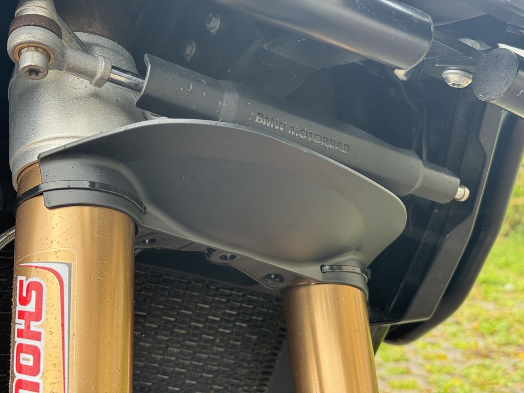

Ich bin heute mit hoher BMW-Scheibe und dem Ducati KotflĂŒgel unterwegs gewesen. Ich habe mit der Hand hinter der Scheibe gefĂŒhlt und konnte kein Pulsieren spĂŒren. Auch von unten kein Luftstrom. Gefahren bin ich zwischen 80 und 140 km/h.
Ich hatte auch davor nicht so ein störendes GefĂŒhl wie @Ruediger_P , es hat sich aber fĂŒr mich wirklich in Ordnung angefĂŒhlt. Das einzig störende war, wenn Autos vor mir gefahren sind und es Luftverwirbelungen gab.
Ich lasse den „Ducati Spoiler“ dran 😁

Bei den Kosten hinterfrage ich es nicht wirklich. Weniger als 10 EUR fĂŒr den Spoiler und 80 EUR fĂŒr die Scheibe... Selbst wenn der Spoiler keinen Einfluss auf die Aerodynamik hat, schĂŒtzt er den LenkungsdĂ€mpfer. Das ist ein netter Nebeneffekt.

Ich denke, den Ducati-Trick versuche ich auch mal. Bei €10,- kann man das probieren. Erstaunlich gĂŒnstig fĂŒr Ducati. Geschickt, das mein BMW hĂ€ndler auch Duc-HĂ€ndler ist ( und auch fĂŒr KTM, Husqvarna, GAS GAS, Honda, Indian). Mit der Puig-Scheibe kann ich mich optisch doch nicht wirklich anfreunden. Aber ich habe ja auch nicht die Probleme von RĂŒdiger. Somit alles prima.

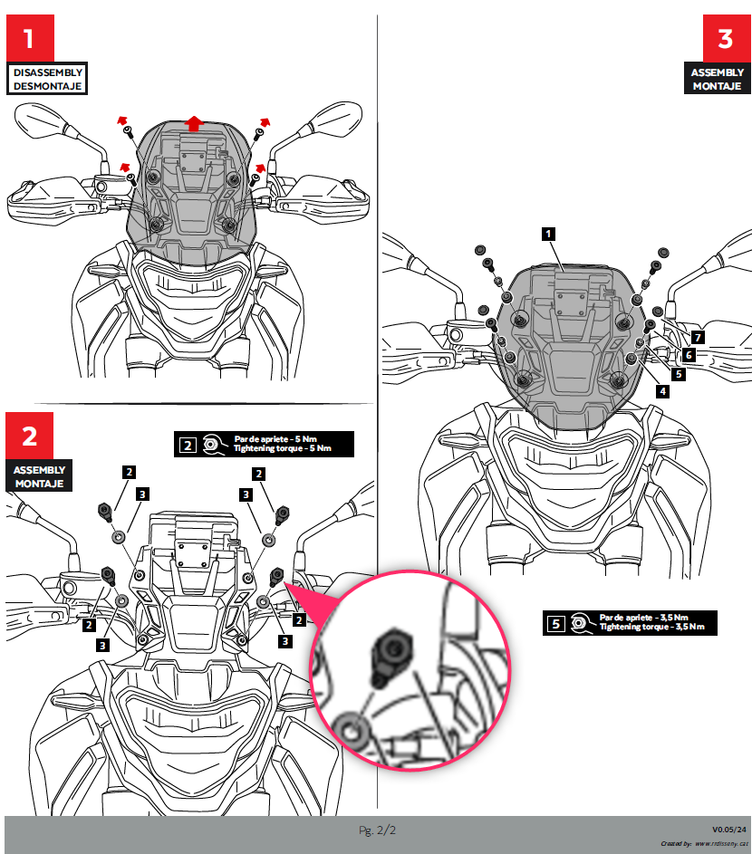

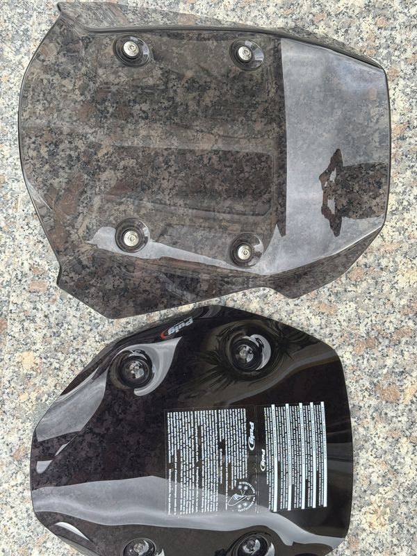

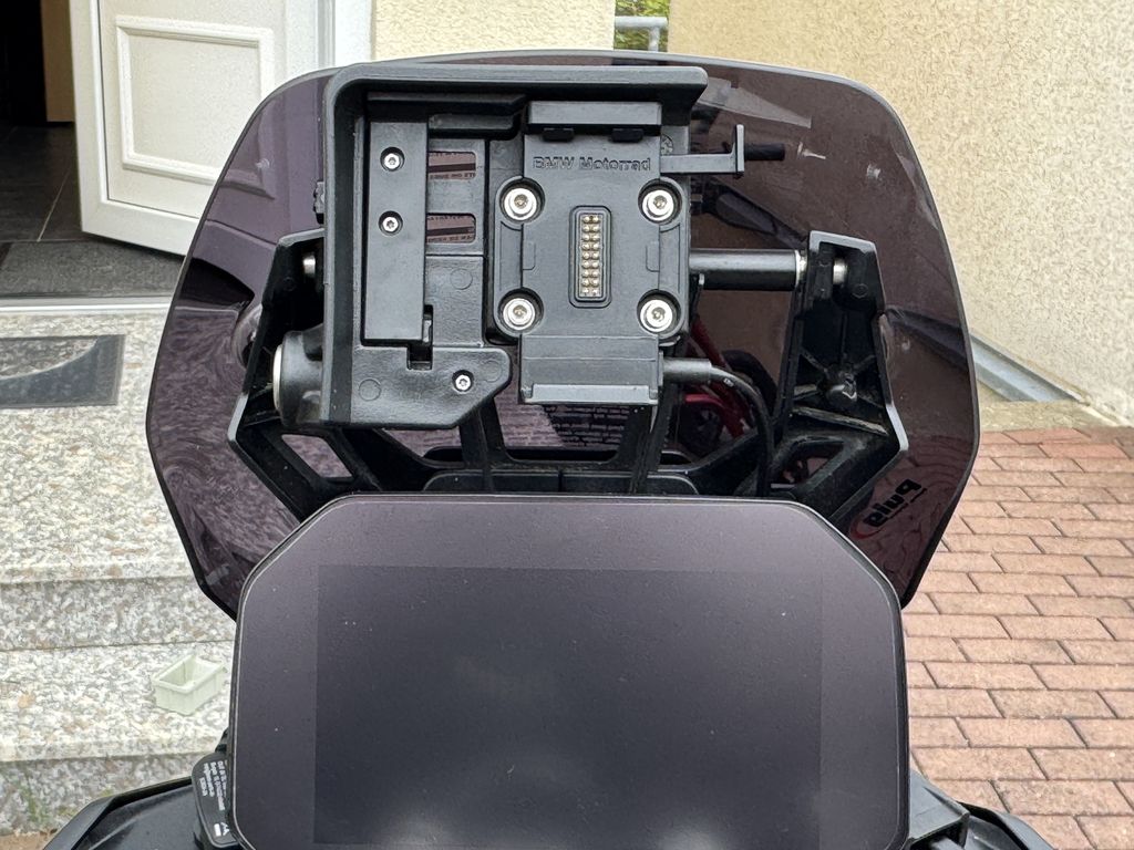

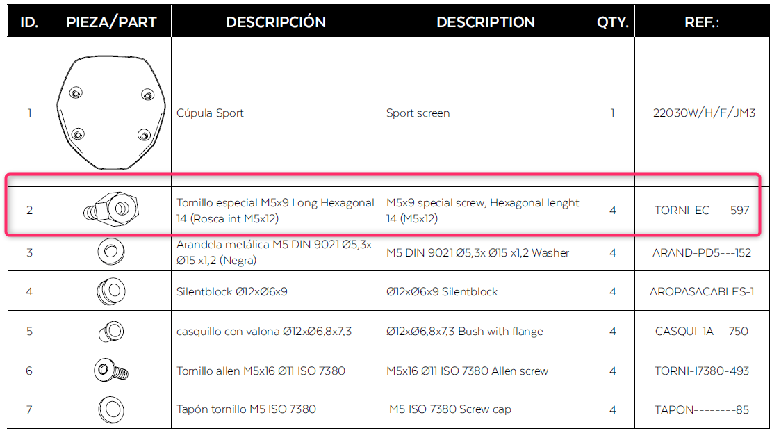

Kurzes Update:
Ich habe versucht mit PUIG in Kontakt zu treten - was scheinbar als Endkunde unmöglich ist. Wenn man ĂŒber die Homepage geht, kommt bei einem Distributor raus "Motor GP Products" in NL, ohne es zu wissen. NatĂŒrlich verweigern die einem dem Support und verweisen an den VerkĂ€ufer - in meinem Fall Amazon.
Jetzt kann ich reklamieren und die Scheibe zurĂŒcksenden, oder es einfach sein lassen. Ich sehe keinen Weg mit PUIG ĂŒber Amazon in Kontakt zu treten. Ein "VerkĂ€ufer Kontaktieren" finde ich nicht. Wahrscheinlich da Amazon hier direkt verkauft, auch wenn es der "PUIG Shop" ist.
Was ist Eure Meinung? Einfach ohne die Bolzen fahren, da es perfekt passt? Oder weiter versuchen irgendwie ran zu kommen - aber das wird der Horror. Kann es Problem eohne die Bolzen geben? Hat die Montage einen Einfluss auf die KBA. Es ist eindeutig ein Konstruktionsfehler oder eine Fehler in der Anleitung. Ich denke, die gehören gar nicht rein. Das ist alles.
Frust-Gruß
RĂŒdiger

Die Bolzen sind „nur“ zum Abstandhalten, oder? Sieht so aus, als hĂ€tten die ihrerseits ein Innengewinde. Ich wĂŒrde ohne fahren, wenn es passt, Dir gefĂ€llt und die Scheibe ein E-Zeichen oder eine DOT Nr hat.
Kann mir vorstellen, dass die Bolzen ggf platzmĂ€ĂŸig wichtig sind, wenn Du oben ein Navi montiert hast.

Schließe mich DudeGS an. Und wer von der Rennleitung oder dem TĂŒV weiß schon, dass da was "fehlt".

Erst mal danke fĂŒr euer Feedback. Mechanisch ist ohne Bolzen alles ok - passt perfekt. Kollidiert auch nicht mit dem Navi.
Die Frage ist dann halt immer, wenn man einen Unfall hat, das Motorrad sichergestellt wird und ein Gutachter drauf schaut. Dann wird’s doof. Aber ich denke auch, dass die Bolzen keine Auswirkung auf die Sicherheit haben.
Hab’s halt gerne Korrekt. Wir kennen alle die Versicherungen.
