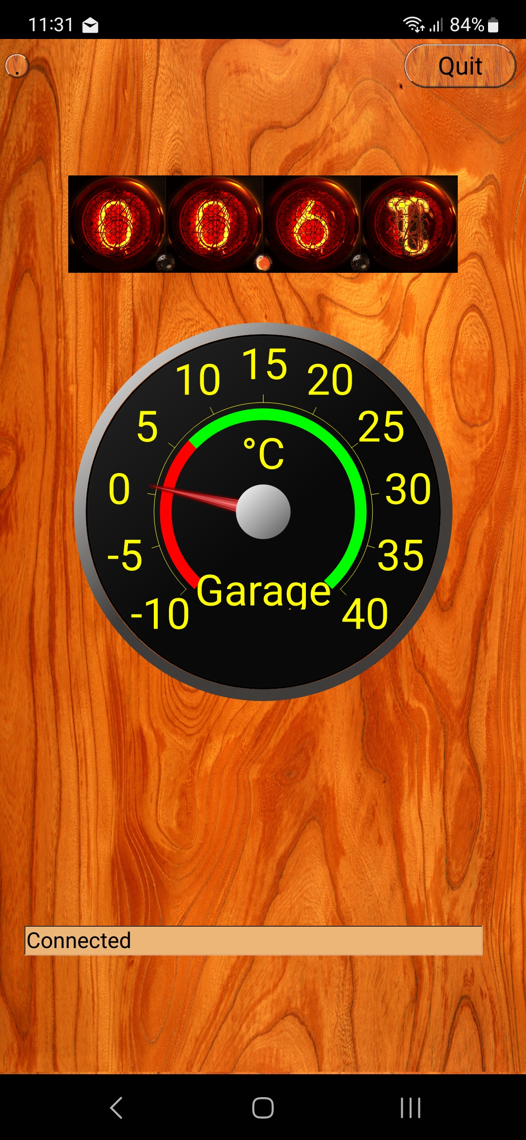

Natuerlich springt meine BMW mit der ein Jahr alten Batterie mal wieder nicht an weil es zu kalt ist obwohl die Sonne scheint und es ein super Tag zum fahren waer.
Daher mal schnell eine kleine App zusammengetippert welche meine Garagentemperatur und den von BMW-erlaubten Bereich anzeigt. :mad:
Im Wood-Design mit Nixieanzeige. Stilvoller geh es nicht mehr!
Ich wuerde die App ja allen vom Schicksal geschlagenen bereitstellen, aber zum einen ist sie wegen des Wood-Design erstaunlich fett, zum anderen setzt sie voraus das ihr einen MQTT-Broker im Netz habt und wisst was diese Worte bedeuten. Wer sie aber trotzdem haben will kann mir eine Mail schreiben. :wink:

Kleine Zwischenfrage, woher holst Du die Daten, aus der BMW App?
Oder welche Sensoren kommen bei Dir zum Einsatz?

Wie ich oben schon schrieb, ist hol sie direkt vom MQTT-Broker. In meinem Falle Mosquito. Sensor ist dann beliebig. Er muss sie nur als Einzelwert anliefern. (kein JSON-Parser) In meinem speziellen Fall ist das ein Sonoff TH10 wo ich noch einen Fuehler ueber I2C dran gestrickt habe, aber letztlich ist das egal. Das hat jetzt auch nichts direkt mit dem Motorrad zutun, es ist einfach die Temperatur in der Garage. Es waere aber wohl genauso gut moeglich einen Shelly HT zu verwenden.
Und das ganze ist auch eher als Spass zu verstehen, weil ich mich gerade mal wieder ueber die GS und ihr Fehlstartverhalten bei niedrigen Temperaturen geaergert habe und sowieso gerade an meinem Nixie-Widget rum programmiert habe.

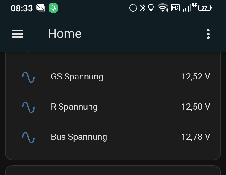

Home Assistant liest die Shelly Uni Plus an den "Winterstehzeugen" aus und schaltet das jeweilige Ladegerät ein wenn die Spannung unter 12,3 Volt fällt.
OK, ist nicht wirklich lustig, aber bisher sind sie bei Bedarf auch bei tiefen Temperaturen immer angesprungen.

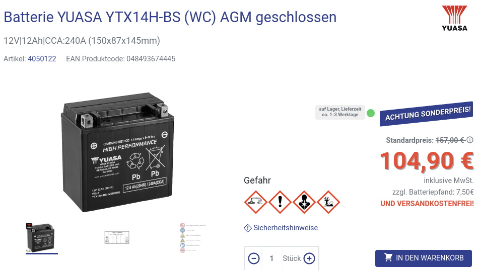

War gerade mal kurz bei Amazon und hab nach der Yuasa YTX14H-BS gesucht.
Erster Treffer ist der hier:
Amazon.de
Man beachte das schoene Wort "Ersatzbatterie" im Titel und die interessanten negativen Bewertungen. Das scheint irgendein windiger Haendler aus dem Ausland zu sein der einem Nachbauten verkauft.
Weitergesucht, Amazon hat jede Menge "echte" Yuasas, aber die dann fuer 193Euro. Interessanter Preis fuer so ein Stueck Blei und dann gibt es ja noch das Problem mit Versandkosten und gesetzlich garantierter Altbatterieentsorgung.
Also war ich gerade auf der Homepage von Yuasa und hab da flott meine Postleitzahl eingetippt. Und was werfen die raus? Die Firma myMoto Gmbh in Recklinghausen, gleich neben meinem Metzger und BMW-Haendler. Also ganz um die Ecke. Das ist doch schoen.
Kurz ein Blick auf deren Homepage:
Oh..Normalpreis sind 157Euro (und wir wissen ja was sowas heisst. :wink: ) Und Sonderangebot nur 104.90 und sogar auf Lager! Also sofort mal eine der zahlreich vorhanden Altbatterien in den Kofferraum geworfen und da vorbeigefahren. Und was muss ich da sehen?
Einen trueben Lagerschuppen mit zwei ganz grossen Aushaengen das die Kunden doch bitte Verstaendnis haben sollen das man nur ein Versandgeschaeft ist und sich keinesfalls mit Kunden persoenlich abgeben moechte.
Ich frag mich ja wie die das dann mit der Altbatterieannahme machen! Soll ich die fuer 20Euro per Post schicken um 7.50Euro zu sparen?
Irgendwie will es mir scheinen als wenn in dem Batteriehandel eine gewisse Windigkeit eingekehrt ist.

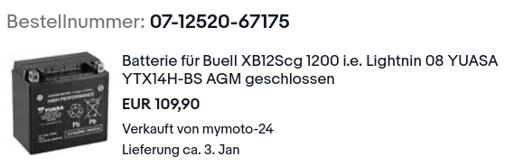

Ich hab das Dingen jetzt bei Ebay gekauft. Verkaeufer ist da wieder mymoto!
Kostet da aber 109.90Euro, Dafuer aber keine extra 7.50Euro Pfand.
BTW: War auch mal auf den Seiten der beiden naechsten von Yuasa genannten Haendler. Der eine scheint sich nicht mit Privatkunden abzugeben, der andere will 200Euro fuer das Teil.
Batteriekauf ist so aehnlich wie Gold schuerfen im Wilden Westen. :cool:
Noch ein Tip, wer auch so ein Teil sucht: Es gibt eine YTX14H und eine YTXAH. Letzere ist das einfachere Modell was kein Hochstrom kann und noch unbrauchbarer ist. Also genau auf das Kleingedruckte achten. .-)
