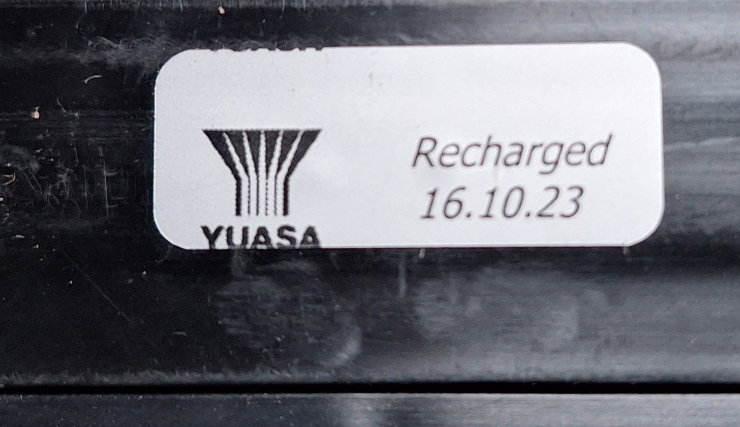

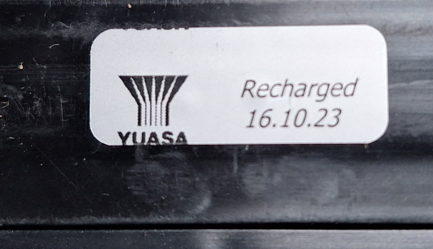

So...gerade ist die oben erwaehnte Yusa YTX14H-BS, also die mit 240A CCA eingetroffen. (immerhin erstaunlich schnell fuer gestern bestellt!)
Oben auf der Batterie klebt folgender Sticker:
Daraus darf ich wohl schliessen das die schon erstaunlich lange irgendwo rumstand. Und das ist ja DER grosse Nachteil der vorgefuellten Batterien. Die gemessene Spannung war 12.01V (Agilent U1253B)
Yusa sagt im mitgelieferten Beipackzettel die Batterie muss geladen werden wenn sie unter 12.4V ist. Also haengt sie erstmal am Ladegeraet...
Ich hab mal etwas gegoogelt:
Battery information guide, all you need to know about batteries
Das ist eine Anleitung fuer Haendler wie sie mit den Batterien umzugehen haben. Ich zitiere da jetzt mal raus:
1. Batteries should be installed ideally within 15 months after manufacture. The voltage should be (worse case higher than 12.25V) ideally higher than 12.4V at the time of installation.
Okay, da liegen wir noch drin. Aber der Minuspol ist bei mir schon weiss angelaufen. Muss man auf jedenfall vor der Montage putzen.
2. Batteries require recharging when the voltage has dropped below 12.4V due to extended warehouse storage.
Tja...
2.3 Scrap any batteries below 11.0V as these batteries will have developed sulphation that cannot be completed reversed by charging and so will not give the expected performance and life to the customer.
Okay, da war ich noch 1V von entfernt.
We recommend that a leisure battery in a medium cyclic application should be sized so that it is not normally discharged to more than 50 per cent state-of-charge. This will ensure that the battery gives a good life. The life of a battery regularly discharged by 50 percent is about 5 times that of a battery regularly discharged to 100 per cent.
Da werde ich wohl schon drunter liegen. Also erstmal laut Yuasa 12h aufladen.
Obige Infos von Yuasa sind im uebrigen SEHR lesenswert. Sollte jeder mal machen der sich fuer Batterien interessiert!
Warum wohl, der wollte den Ladenhüter schnellstmöglich aus dem Haus haben!
Die 15 Monate dürften aber gut herum sein?
Drück' sie ihm wieder in die Hand und fordere einen Ersatz, der nicht schon das erste Viertel seines zu erwartenden gesamten Lebens hinter sich hat! Würde ich nicht akzeptieren!
Steig' endlich um auf LiFePO₄ und nimm davon eine mit ordentlich Kapazität, damit Dir auch Winterfahrten möglich bleiben.
Ein ähnlicher Aufkleber war bei mir auch drauf. Wobei man im Hinterkopf behalten sollte, dass das Alter einer Batterie (Alterung) eher von den Lade/Entladezyclen abhängt. Inwiefern Du hier ein Umtauschrecht hast?

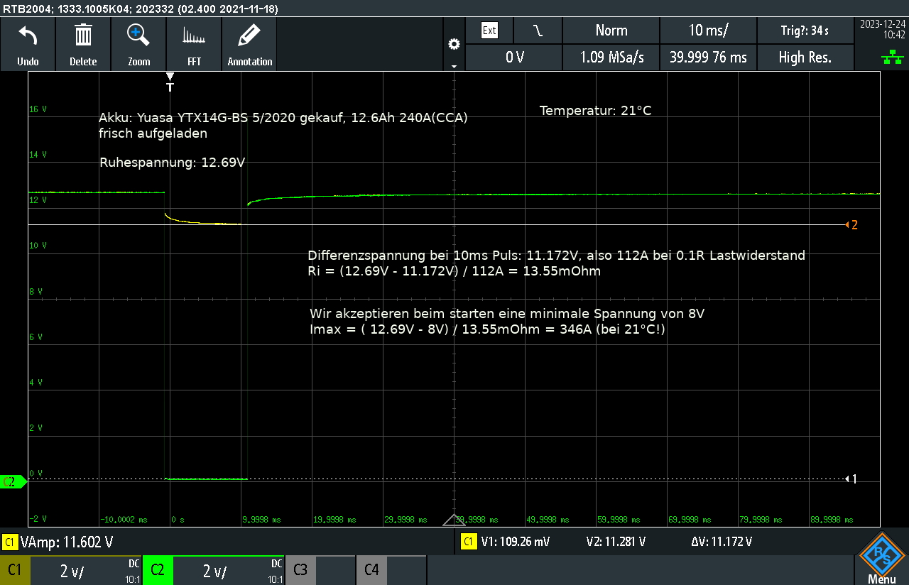

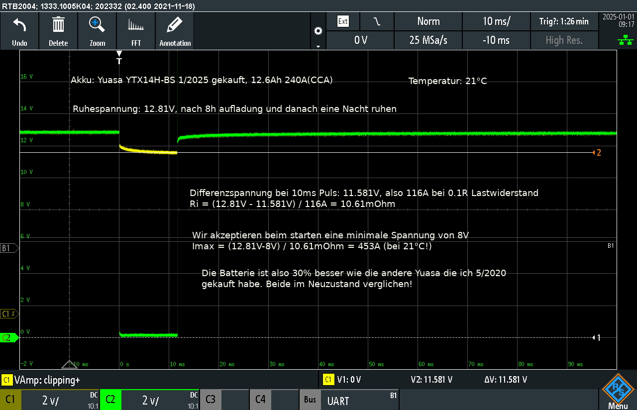

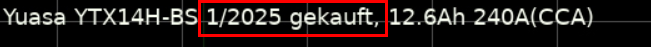

Ich hab die Batterie erstmal aufgeladen, eine Nacht ruhen lassen und gerade vermessen:
Hier mal der Vergleich mit demselben Typ Yuasa die ich 2020 gekauft habe:
Die neue Yuasa ist also gut! Sie ist sogar deutlich besser wie die zuvor gekaufte welche dann ja immerhin 2Jahre in der R1200GS gehalten hat und danach noch weitere 2Jahre in meiner R75/7!
Beide Batterien identisch vermessen!
Sowohl Batterie wie Haendler sind in Ordnung, das Problem sind die Schoenwettermotorraeder die BMW baut. Die haetten da eine YTX16 einbauen sollen und alles waere okay gewesen
Ich poste nachher noch mal ein paar Ergebnisse der Bosch FA106 welche ich heute morgen ausgebaut habe.
Ich weiß nicht, welche Erfahrungen Du bisher mit Deinen Batterien gemacht hast, aber meine sind anders! Bis vor relativ langer Zeit (größer 15 Jahre) haben meine Blei-Säure-Akkus in meinen Motorrädern immer etwa 6 Jahre gehalten, bis sie zu ersetzen waren. Bei gleicher Nutzung und Pflege hat die Qualität dieser Energiespeicher im Laufe der Jahre so weit abgenommen, daß ich im schlechtesten Fall bei kleiner 1,5 a (original BMW-Motorrad-Exide) gelandet und danach auch immer wieder irgendwo bei etwa drei Jahren im Maximum herausgekommen bin. Ist für mich vor meinem vorgenannten Hintergrund nicht akzeptabel.
Sich mit zwei Jahren Haltbarkeit zufriedenzugeben, stufe ich für mich und meine Ansprüche unter "Schönsaufen" ein!
Daß BMW Motorrad hier einen Bock geschossen hat, steht fraglos fest, aber Du kennst ja leider die Daten einer neuen Batterie frisch aus der Produktion nicht und kannst sie daher nicht vergleichen. Ich unterstelle die wären nochmals besser!
Einen Aufkleber der eine Nachladung für den 16. Oktober 2023 anzeigt, interpretiere ich als ein Zeichen dafür, daß die Batterie schon erheblich lange nach der Produktion herumstand und vor der Notwendigkeit einer Verschrottung rechtzeitig wieder auf einem entsprechenden Ladestand gebracht werden mußte. Aus dem von Dir ermittelten Eingangsspannungswert und dem Nachladedatum käme ich jetzt schätzungsweise auf ein Produktionsdatum, das vielleicht ein weiteres Jahr zurückliegt. Nein, danke!
Wenn der Händler in Ordnung ist, läßt er zumindest den Preis entsprechend nach, denn von einer Neuware kann man wohl nicht mehr ausgehen (siehe auch die Regelung zur Definition des Neufahrzeugalters). Gegen eine Rückabwicklung des Kaufes ist er aufgrund der Gesetzeslage beim Internethandel ziemlich machtlos. Ich würde ihn (durchaus freundlich, falls Du es Dir mit ihm nicht verderben möchtest) um einen Umtausch bitten, weil mir die Lust mich ständig um Batterien kümmern zu müssen schon vor längerer Zeit gründlich abhandengekommen ist. Da schaue ich auch nicht nur aufs Geld, sondern will vor allem meine Ruhe. Einbauen und nahezu vergessen.
Das bekommst Du mit Blei-Säure heutigentags leider nicht mehr hin, weil die Dinger über die letzten Jahrzehnte systematisch kaputtgespart wurden, wobei ich vom Hersteller Yuasa persönlich auch noch recht viel halte und im Zweifel diese Marke immer bevorzugen würde. BMW Motorrad hat den Batterieherstellern mit der konstruktiven Schwachstelle (in K2x) dann noch den letzten Rest gegeben.

@Darkover , verstehe ich das richtig: Du schaltest für 10ms einen 0.1R Lastwiderstand auf die Batterie und misst die Klemmenspannung ?
112A Laststrom, das dürfte in der Größenordnung des Spitzenstromes beim Anlassen liegen 👍.
Wie schaltest Du die Last auf ? Mit einem Halbleiter-Schalter ? (Ich kenne die R&S Oszis nicht, kann daher nicht beurteilen, ob Schütz-Prellen o.ä. weggefiltert wurde).
Anm: Wirklich ? :)

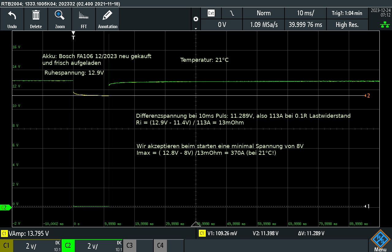

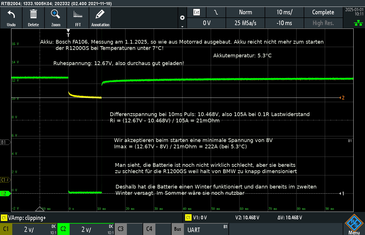

So, jetzt noch ein paar Messungen einer Bosch FA106
Erstmal neu:
Vergleicht man oben mit der Yuasa sieht man das der Innenwiderstand deutlich groesser ist, aber das ist auch zu erwarten. Die Yuasa ist ja extra auf einem besonders kleinen Innenwiderstand optimiert.
Optimiert heisst wahrscheinlich eine groessere, rauhere Bleiflaeche die im Saft steht. Und es bedeutet wahrscheinlich auch eine kuerzere Lebensdauer da es sonst kein Grund gaebe das Yuasa zwei Typen herstellt die sich nur in den CCAs unterscheiden.

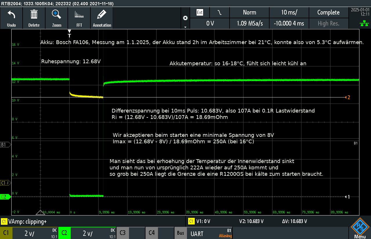

Jetzt den Wert nach einem Jahr Nutzung direkt nach dem Ausbau bei Garagentemperatur.
Man sieht, die Batterie ist keinesfalls leer. Aber sie ist nun zu schwach um das Motorrad noch starten zu koennen wenn es unter 7Grad ist.
Und jetzt noch eine Messung nachdem die Batterie 2h Zeit hatte sich aufzuwaermen:
Damit wuerde die GS ab Maerz oder so wieder starten. Ich bau die aber nun in meine 75/7
ein wo sie problemlos funktionieren wird weil die 750er natuerlich viel weniger Strom zieht
und so mit der kleinen AGM keine Probleme hat.

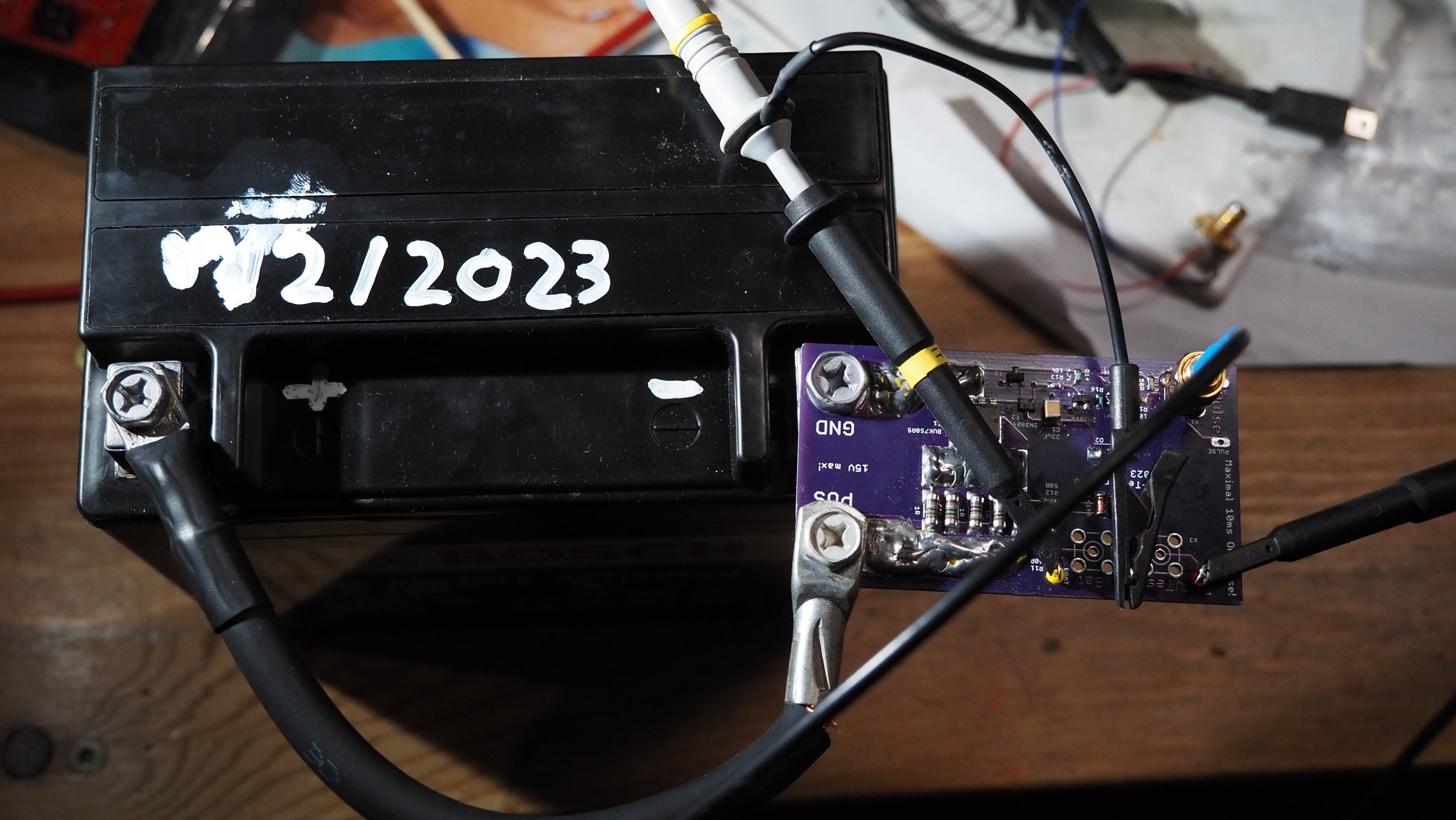

Im Winter braucht man so um die 250A Spitzenstrom. Hab ich auch mal gemessen. Das Problem ist, bricht die Spannung unter 7 oder 7.5V zusammen so merkt das Steuergeraet das und wirft sofort das Startrelais ab. Dann tackert das Teil nur noch.
Ich schalte mit einem Transistor. :-)
Hier mal die Schaltung, simulation, usw...:
Batterietester / Innenwiderstand
Transistor ist ein BUK7S0R5-40H. Ein echt potentes kleines Kerlchen. :rocker:
Angesteuert mit einem Funktionsgenerator weil ich meinen kleinen Widerstand natuerlich
keine Dauerlast zumuten kann.
Hier noch ein Bild vom aufbau:
Also Batterie GND, Transistor, Widerstand, 25qmm zum Pluspol. In dem Loetzinn auf der
Platine sind jetweils 10Stk 1mm Kupferdraht um den Innenwiderstand der Platine runter zu bringen.
Sowas liefert natuerlich keine absoluten Werte die man mit dem Rest der Welt einfach so vergleichen kann, aber ich denke das ist genau genug um mit derselben Schaltung vergleichbar zu messen und mit Messstroemen um die 100A kann sicher schon den Ri brauchbar bestimmen.
Naja, die Batterie hab ich am 29.12 gekauft. Ist halt gerundet. :wink:
Olaf
