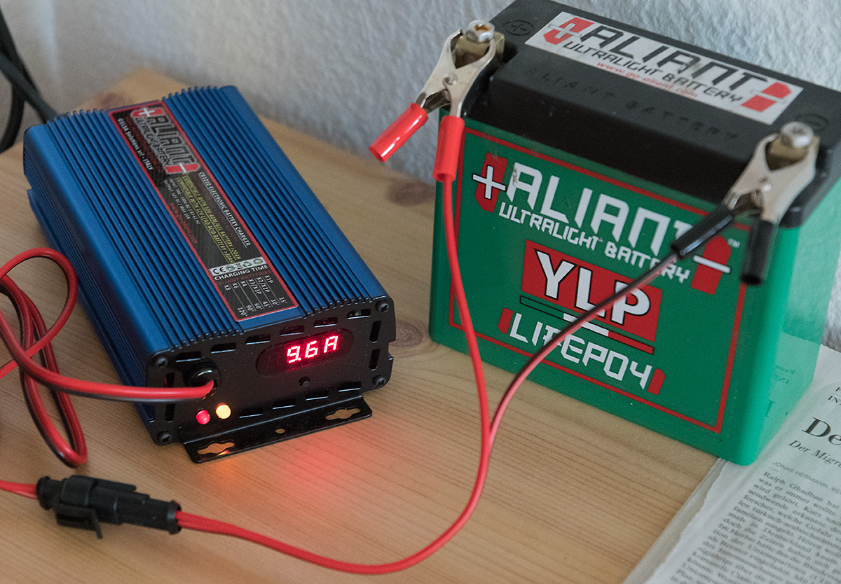

Ich glaube das die Daten zusammengelogen sind. Ich hab bisher noch bei keiner Lithiumbatterie eine Angabe des CCA = "Kaeltepruefstrom" gesehen. Das scheuen die alle wie der Teufel das Weihwasser.

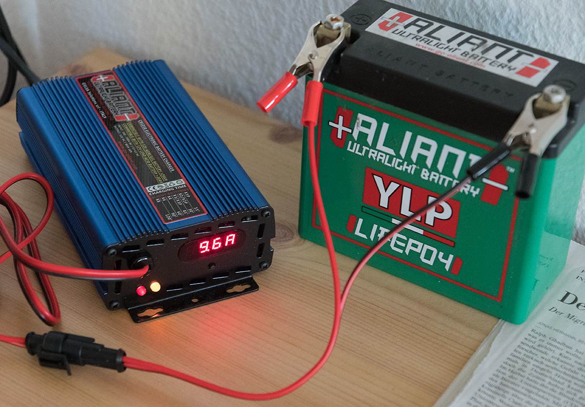

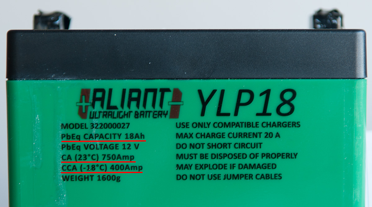

Ähem, sorry, daß ich da widerspreche; aber siehe selbst (oder meintest du keine LiFePo4):
17-Aliant-Carger-2.jpg 17-Aliant-LiFePo4-1.jpg​

Und dann Hersteller? Mein Eindruck ist das dies bei Lithium alles irgendwelche drei Personen Wurstbuden sind die Zellen da einkaufen wo sie die gerade preiswert bekommen und dann in eine Plastikdose fuellen und ihren Aufkleber drauf machen.
O.k., das mag teils stimmen. Aber Aliant ist der Lierferant der MotoGP Batterien. Da kann ich mir eine "Bastelbude" kaum vorstellen. Meine hält jetzt seit 8 Jahren problemlos. Nun, allerdings bin ich kein Winterfahrer unter Null Grad Celsius.
Du hättest alles lesen sollen, dann wüßtest Du auch, daß es um eine andere Batterie geht als um die Erzeugnisse von Aliant, des Erfinders der neuen physikalischen "Meßgröße" PbEq für die Kapazität einer Batterie. Dein Lieblingshersteller wurde also weder angegriffen noch beleidigt ;-), kannst Dich wieder hinlegen.

die -18 Grad sind nicht realistisch, ebenso hatte ich beim Hersteller die Kapazität nachgefragt und keine Aussage erhalten.
Wenn man pingelig wäre dürfte man die Batterie nicht in eine Maschine mit 40 A Lima bauen, wenn Max 20 A Charge steht..
Zweifellos sind die Aliant gut für mich. aber eben nur bis 5 Grad C* Die 18 er passt vermutlich nur in die Luftöl, hast du die drin in der 1250 erGS?

Also da wuerde ich mir jetzt nicht so die Sorgen machen. Sowas gilt eher fuer eine Batterie die stark entladen und dann mit einem theoretisch starken Ladegeraet extern geladen wird. Also Zyklenbetrieb. Am Motorrad ist eine Batterie aber immer voll und fuer die paar Sekunden nach dem Start wird eine Batterie das schon aushalten zum so eine Lichtmaschine im leerlauf garnicht soviel Strom bringt.

nein Sorgen mache i c h mir da nicht, aber es ist merkwürdig, eine für Startbatterie vorgesehene, mit so einer Begrenzung zu deklarieren, was sie eigentlich technisch gesehen aussortiert.
Jede zeitgemäße Motorradanwendung kann mehr als 20 A Zeitweise an Ladung machen.
Leerorgeln oder Leerstehen dann gerade noch Start und volle Ladung..ist für mich denkbar. Geschätzte 400.. 600 W Limas sind verbaut..

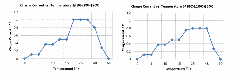

Ich kenne keine Lifepo4 Zelle mit mehr als 1C Lade oder Entladestrom,
vom Hersteller angegeben.
Was die Hersteller der Batterien auf die Batterien drucken ist das eine,
aber was sagen die Hersteller der Zellen, und das in Abhängigkeit der Temperatur.
Hier eine Grafik Ladestrom des Herstellers Catl zu seiner Lifepo4 Zelle:
Wenn man mit mehr Strom lädt oder entlädt verringert man die Lebensdauer/ Anzahl der Zyklen.
Bei einer Starterbatterie werden sicherlich nicht so viele Zyklen gemacht, dennoch bin ich gespannt
wie lange die Batterien das Betreiben weit über den Spezifikationen mit machen.
Die Erfahrungen hier im Forum zeigen bisher, dass die Batterien erstaunlich lange leben.
Mal schauen wenn es die Batterien im großflächigen Einsatz gibt.
