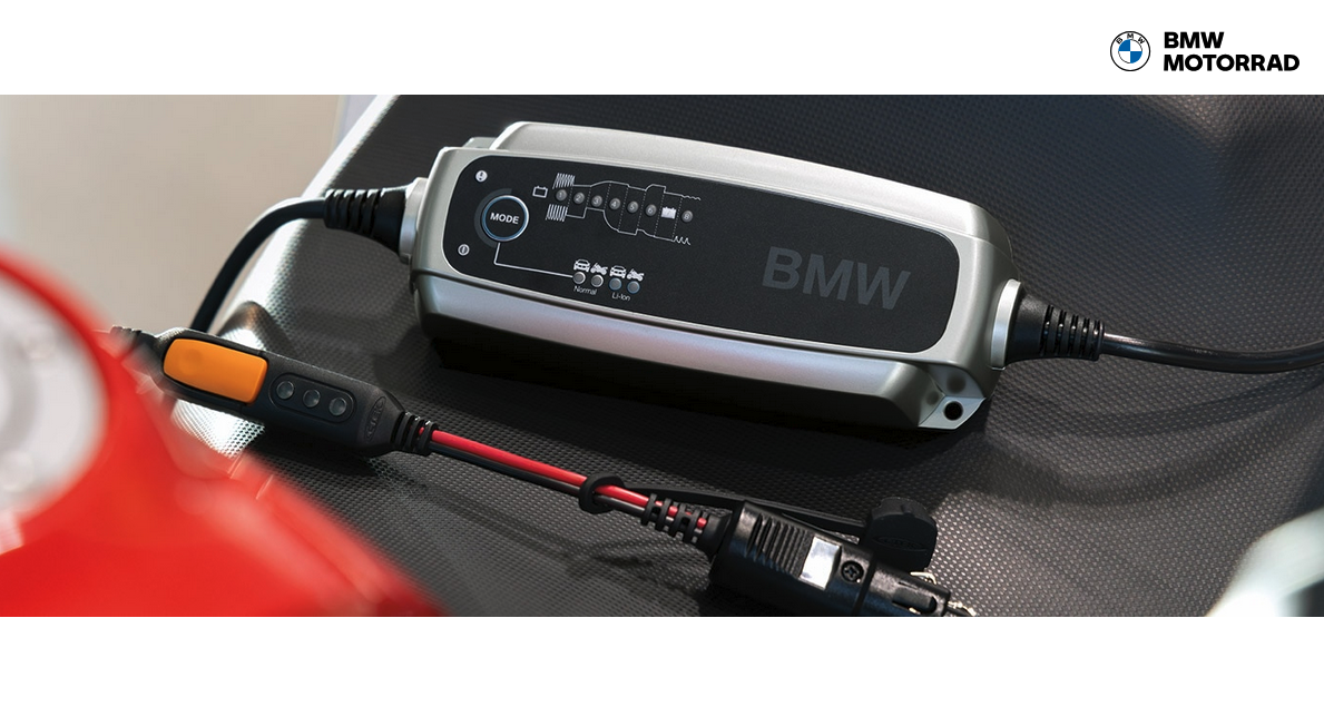

Lieferung des BMW Ladegerätes heute nachmittag erfolgt.
Bei den vier Auswahlmöglichkeiten, die man ja mit der Mode-Taste durchschalten kann:
Was steht denn da als Text bzw. welche Funktionen sind das?
Ich kann noch keine BMW-Beschreibung über das Teil finden und auf den Fotos ist es mangels Auflösung nicht zu identifizieren.
Beim "original" Ctek ist das ja meistens Motorradsymbol / Autosymbol / AGM / Recond.
ein Blick auf die BMW Homepage hätte Deine Frage beantwortet, die Auflösung des Bildes dürfte ausreichend sein
Von den (bisher) baugleichen Geräten von BMW und Fritec gibt es jeweils eine recht umfassende Bedienungsanleitung im Netz bzw. beigelegt im Karton.
Das sollte bei dem jetzigen (ctek-)BMW-Gerät eigentlich auch so sein.
Gast-64780
Da es für BMW "angepasst" wurde
sind die Optionen :
"Normale" Batt. - Auto oder Motorrad und
Li-Io Batt. für Auto oder Motorrad
umschaltbar mit Mode-Taste
:wink:
