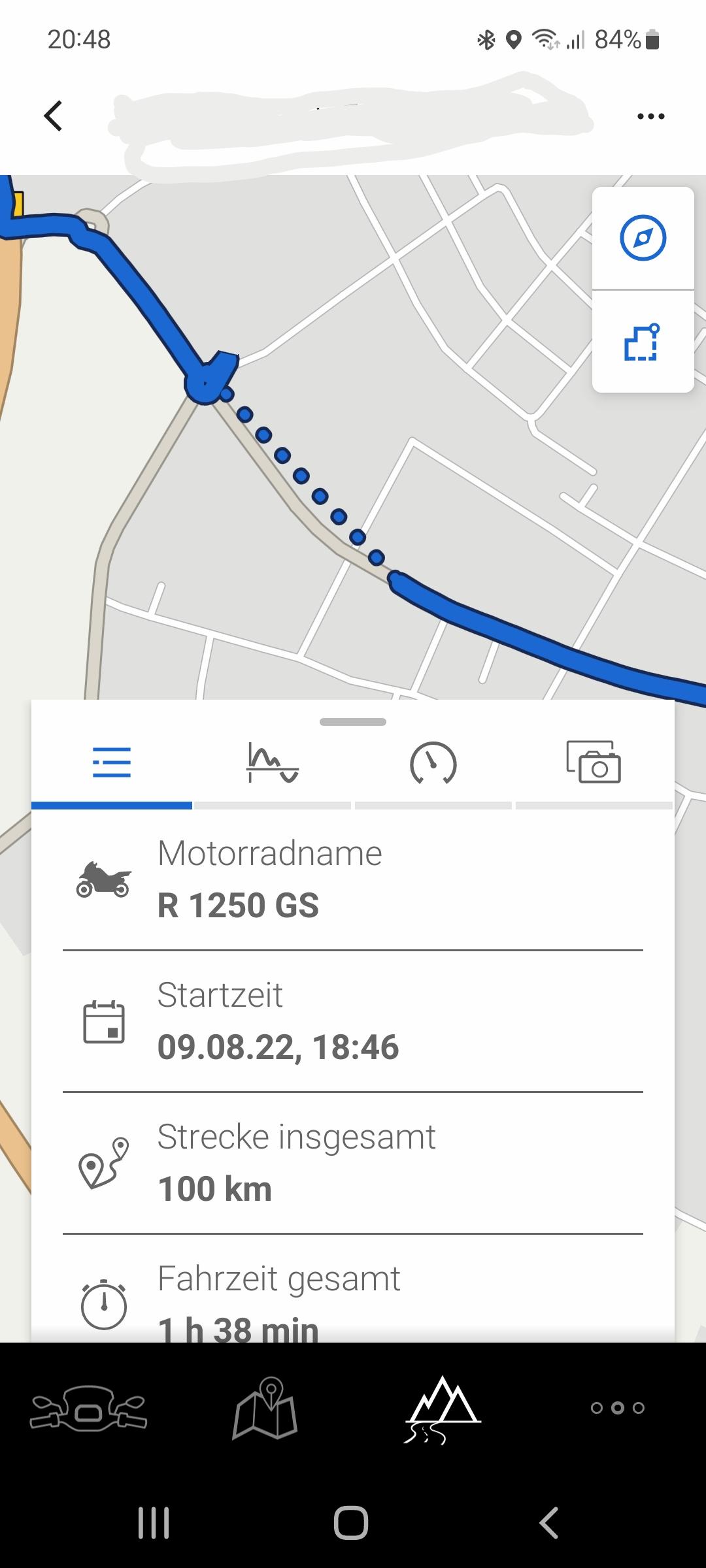

Mal der Vollständigleit halber:
  • mein Samsung A52 hat Bluetooth 5.0
  • Neu Verbinden schon probiert, bin aber seitdem nicht mehr gefahren
  • bei "Zündung an" verbindet sich alles ohne Probleme (grad nochmal probiert)
Nur wie gesagt beim Zwischenstop an der Tanke war das Handy über den Controller am Lenker nicht mehr bedienbar (direkt am Handy hab ich jetzt nicht probiert, hätte aber vermutlich ohne Handschuhe funktioniert)
In der Aufzeichnung dazu sieht man, dass da ein Stück fehlt:
Was ist der Unterschied zwischen "Zündung an" und Zwischenstopp an der Tanke?
In der Aufzeichnung dazu sieht man, dass da ein Stück fehlt:Anhang anzeigen 516007
Sowas hatte ich früher auch öfter. Dann Firmwareupdate vom TFT Display auf 022_008_020 und seither gibt es keine Probleme mehr.
Eigentlich keiner - das isses ja - hängt vielleicht mit dem Neustart der App zusammen.
Fahrzeugmässig ist das kein Unterschied!
Kann sein, dass da was gefeilt wurde - mit der vorigen Version (die ich noch habe) ist es aber auch schon viel besser geworden.
Wundert mich eigentlich , dass die TFT Versionen da einen Unterschied machen.
Was nämlich geht: das Handy nur mit dem Cradle zu verbinden und die Bluetooth- Verbindung zum TFT zu löschen!
Navigationsmässig geht dann noch alles (natürlich nur über App und Cradle) - der Punkt "Navigation" im TFT ist dann tot - die Anzeige von Ladezustand und Empfang des Handys natürlich auch.
