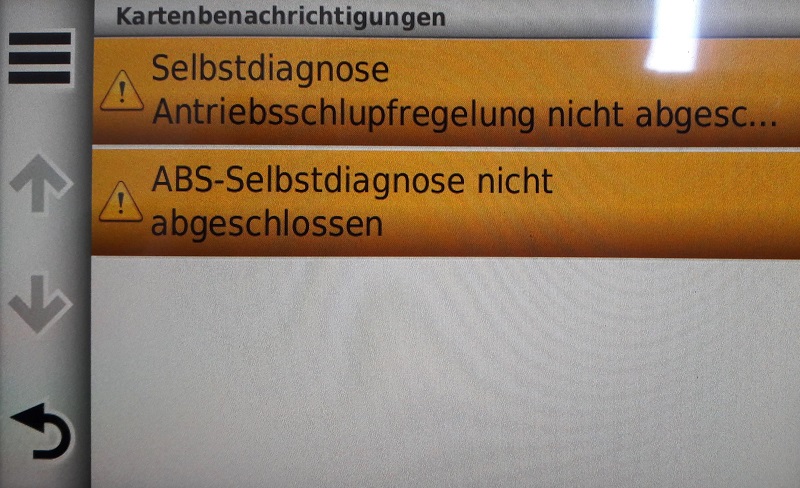

Hallo, jetzt muss ich auch mal was zum Navigator fragen, weil ich so nicht weiter komme.
Weiß jemand von euch, wie man die Motorrad Warn- und Statusmeldungen aus dem BMW Navigator wegbekommt?
Mit der Option Löschen (Klick links oben auf die waagrechten Balken) verschwinden sie jedenfalls nicht.
Geht das nur über den Freundlichen, also mehr oder weniger über ein Diagnosegerät?
Danke für etwaige Aufklärung ...

Dann ist vieleicht dein Mopped, das dir via Navi diese Fehlermeldung gibt, defekt?

Diese Meldungen kommen bei mir immer bei stehendem Moped als Dreieck links oben.
Die Diagnose kann erst durch das Drehen der Räder abgeschlossen werden.
Dann ist auch die Meldung weg.
Wenn nicht ist was faul.

Leute, es ist doch nicht schwer.
Wenn Fehlermeldung -> dann Fehler
Wenn Fehler -> dann Werkstatt (erst recht bei ABS-Fehler)
Gruss
Christoph
Ah okay. Dann ist das wohl normal so.
Gut damit kann ich leben ....
