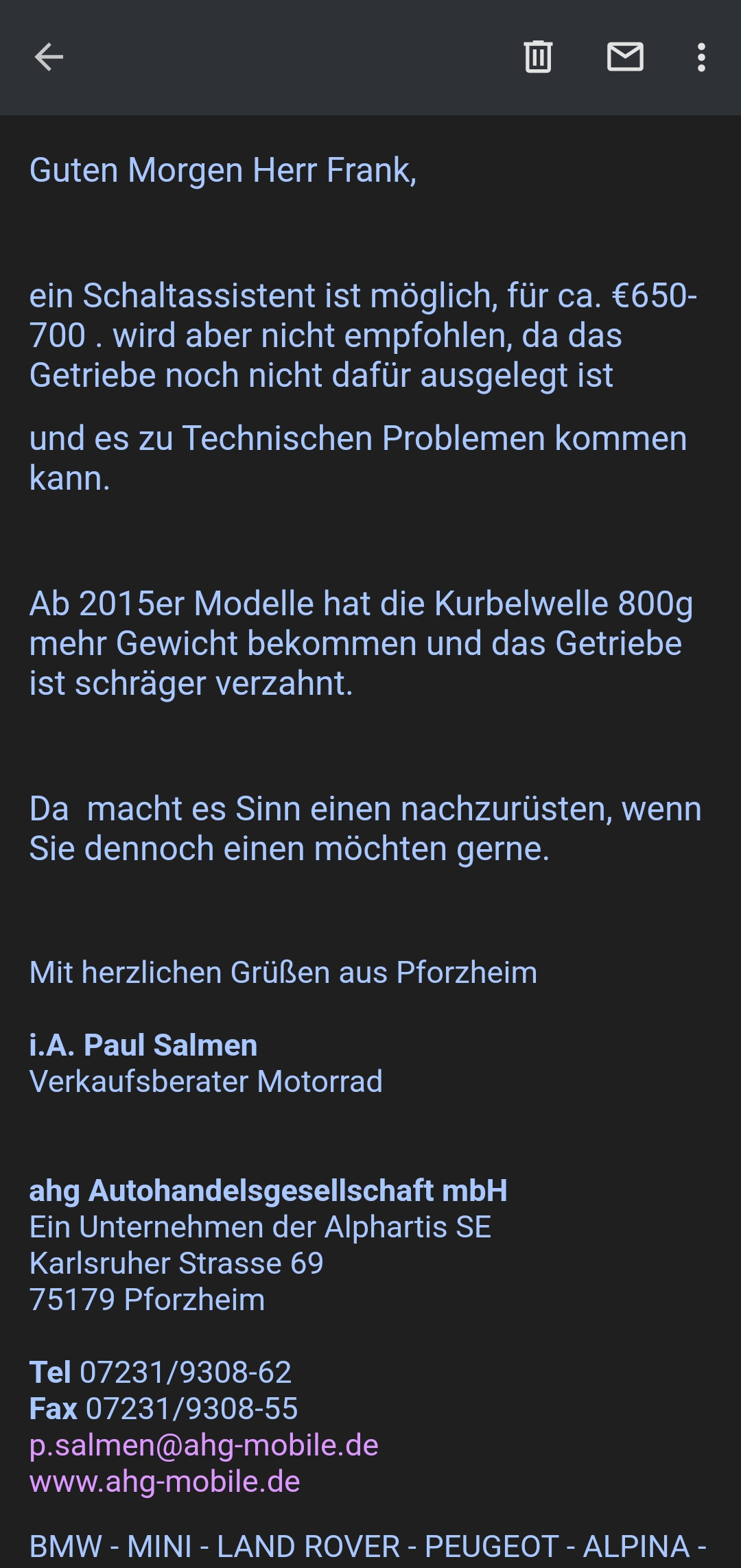

Ich stell die Mail mal hier rein.
Damit hätte ich nicht gerechnet !
Was sagt ihr dazu ?

also ich hatte auch mal ne 13 er LC da hieß es nein es ist nicht möglich erst ab Mj 2014 und die hatte auch noch die leichte KW. Ab 2014 konnte man den Schaltassi ab Werk bestellen. Hmmmm:confused:
D.h also das die Fahrzeuhe vom 2014 mit Schaltassi diesbezüglich Problembehaftet sein können. Hier sollte es dann doch einige mit Schaltassi von 2014 gebn, die könnten ja mal berichten wie es bei ihnen ist.

Habe mir einen im November in meine 14er einbauen lassen. Funktioniert einwandfrei. Einbaukosten 110,- € Schaltassi für 385,- € selber besorgt.
Deine ist nach VIN Bj. 11/2013, also schon Modelljahr 2014.

Habe auch einen nachgerüsteten Schaltassi an einer MJ2014 LC gefahren (genau wie deine) - das ganze hat über 40000km ohne Probleme sehr gut funktioniert. Die Kosten kommen mir allerdings viel zu hoch vor, ich hab - auch wenn das schon 4-5 Jahre her ist und im Moment ja alles teuer - ca. 400€ mit Einbau und Freischalten / Anlernen beim BMW bezahlt.

Ich habe auch den Schaltassi bei BMW nachgerüstet.BJ 9/2013. Kostete letztes Jahr 420 Euro.Funktioniert super.

Abgesehen davon, dass auch bei dem ganz aktuellen LC Modell der Schaltassistent zwar besser funktioniert als am Anfang, ist es immer noch kein richtig guter Schaltassistent. In meinen Augen ist die Aussage von BMW eindeutig, es ist machbar, aber Quatsch weil die Hardware nicht dafür vorgesehen ist.

Kann es sein, daß erst ab Herbst 2014 der Schaltassistent bestellbar war? D.h. nach den Werksferien ab dem Modelljahr 2015.

Die Antwort kam ja von einem Verkaufsberater.Um sicher zu sein würde ich mal BMW direkt anschreiben.Kann mir jetzt aber nicht vorstellen daß Jenes als nicht gut deklariert wird. Als mein Schaltassistent eingebaut wurde bekam ich eine R1250R als Leihmoped.Es gab für mich im Nachhinein kaum ein Unterschied in der Schaltbarkeit.Der einzige Unterschied der schon spürbar war, war das der 1250 Motor etwas mehr Druck hat und laufruhiger ist.
