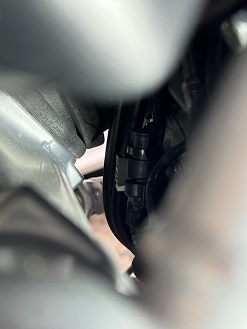

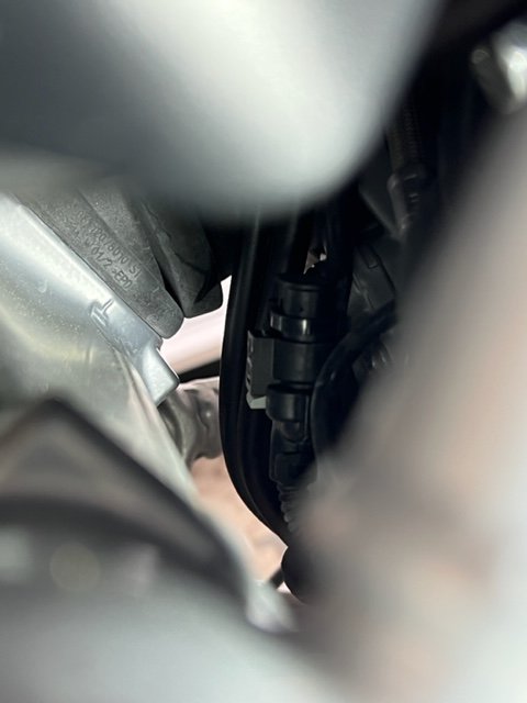

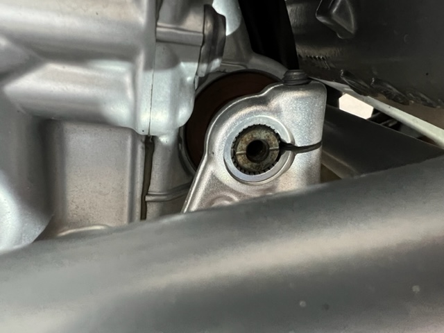

Hallo zusammen,
ich möchte an meiner GS den Schaltassistent Pro nachrüsten, anbei Bilder, das Gewinde ist
vorhanden und den Stecker habe ich gefunden.
Jetzt meine Frage, den einzubauen ist doch kein Problem, und die Freischaltung könnte ich
dann nächste Woche beim BMW Händler im Zuge des Kundendienstes machen lassen.
Hat jemand einen Einbauplan? würde ich mir vorher gerne anschauen und dann den Assi
bei Leebmann24 bestellen (TeileNr 23418536884) stimmt das?
Danke

Ist sehr einfach zu Montieren und es gibt soviele gebraucht, das ein neukauf unnötig ist.
Ansonsten ist dein Plan Korrekt.

Wird das vorhanden Schaltgestänge weiter genutzt?
Exvierzylinder
Exvierzylinder
04.04.2019
461
R 1250 GS Rallye
Ja, das Schaltgestänge wird weiter genutzt.
Der Schalter ersetzt das Teil auf deinem ersten Bild
