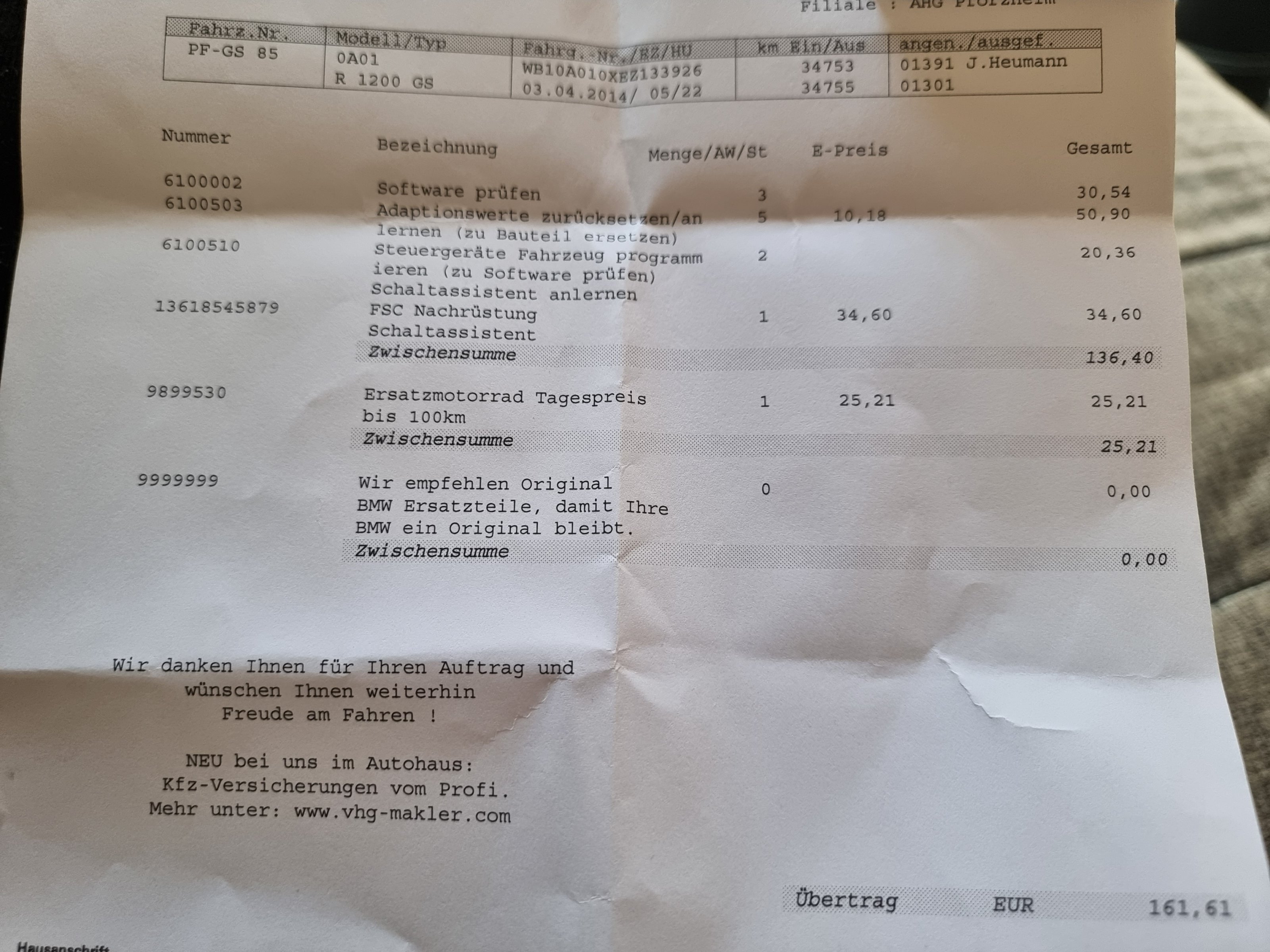

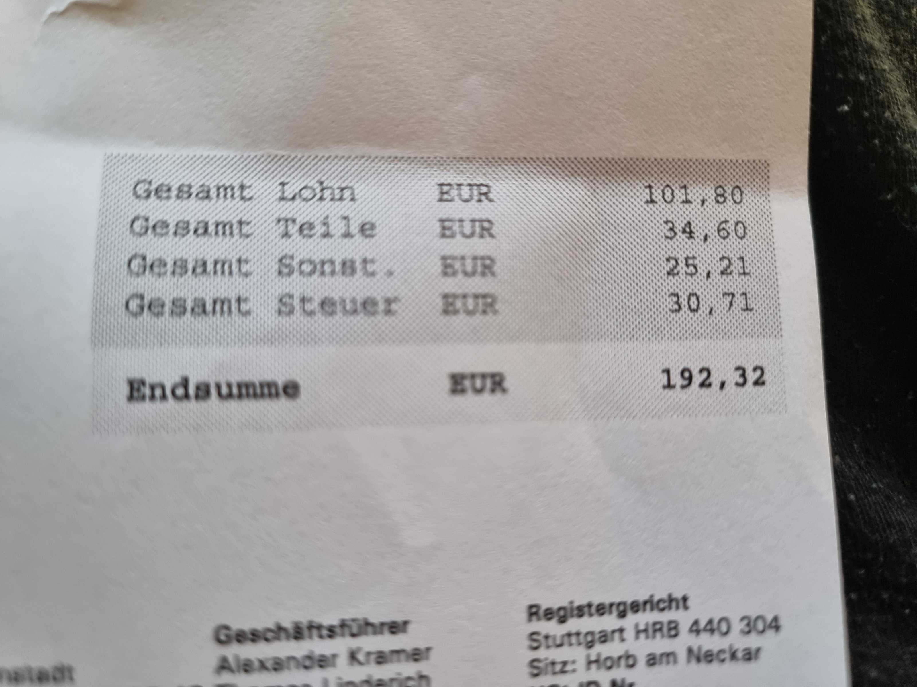

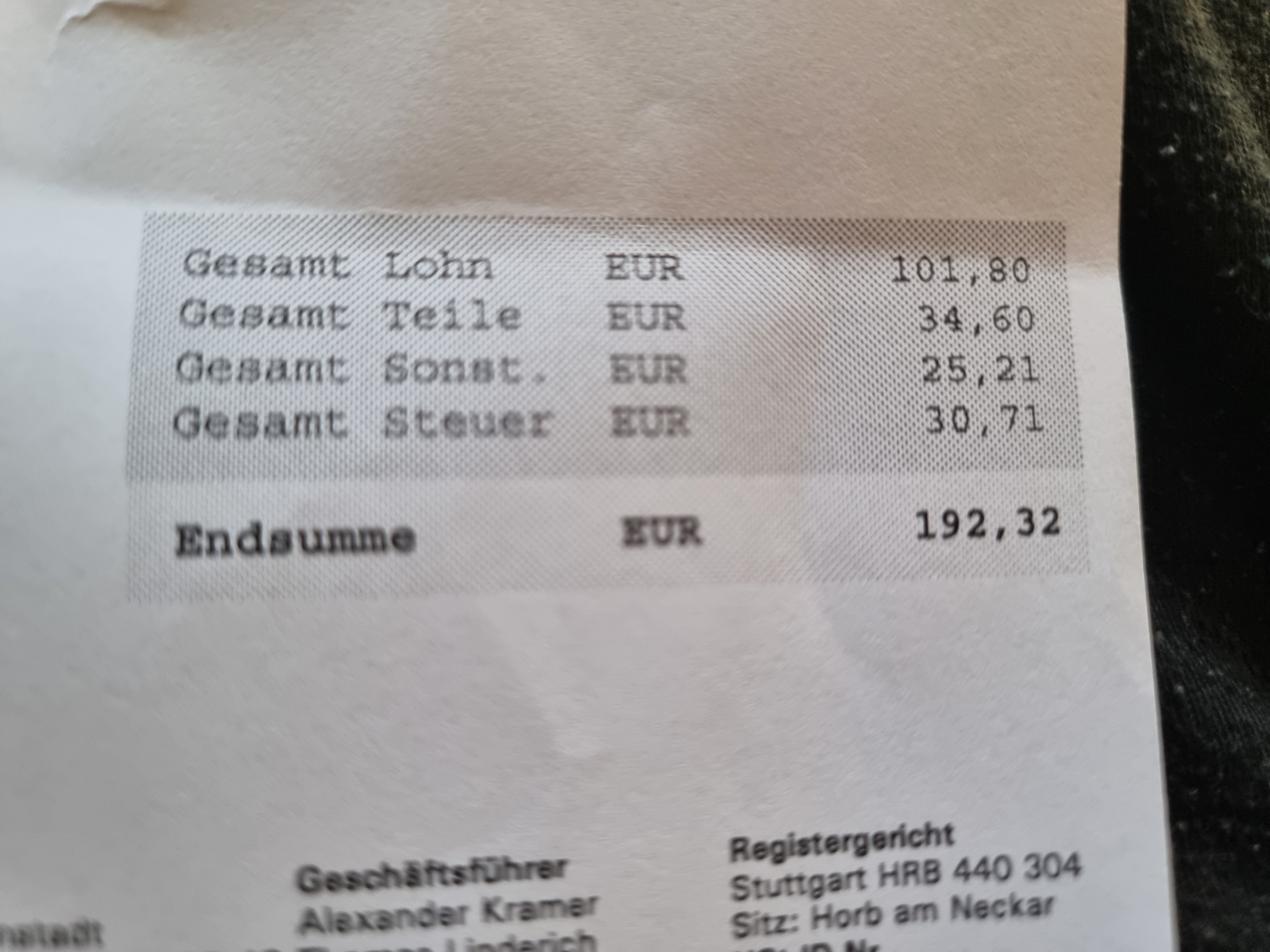

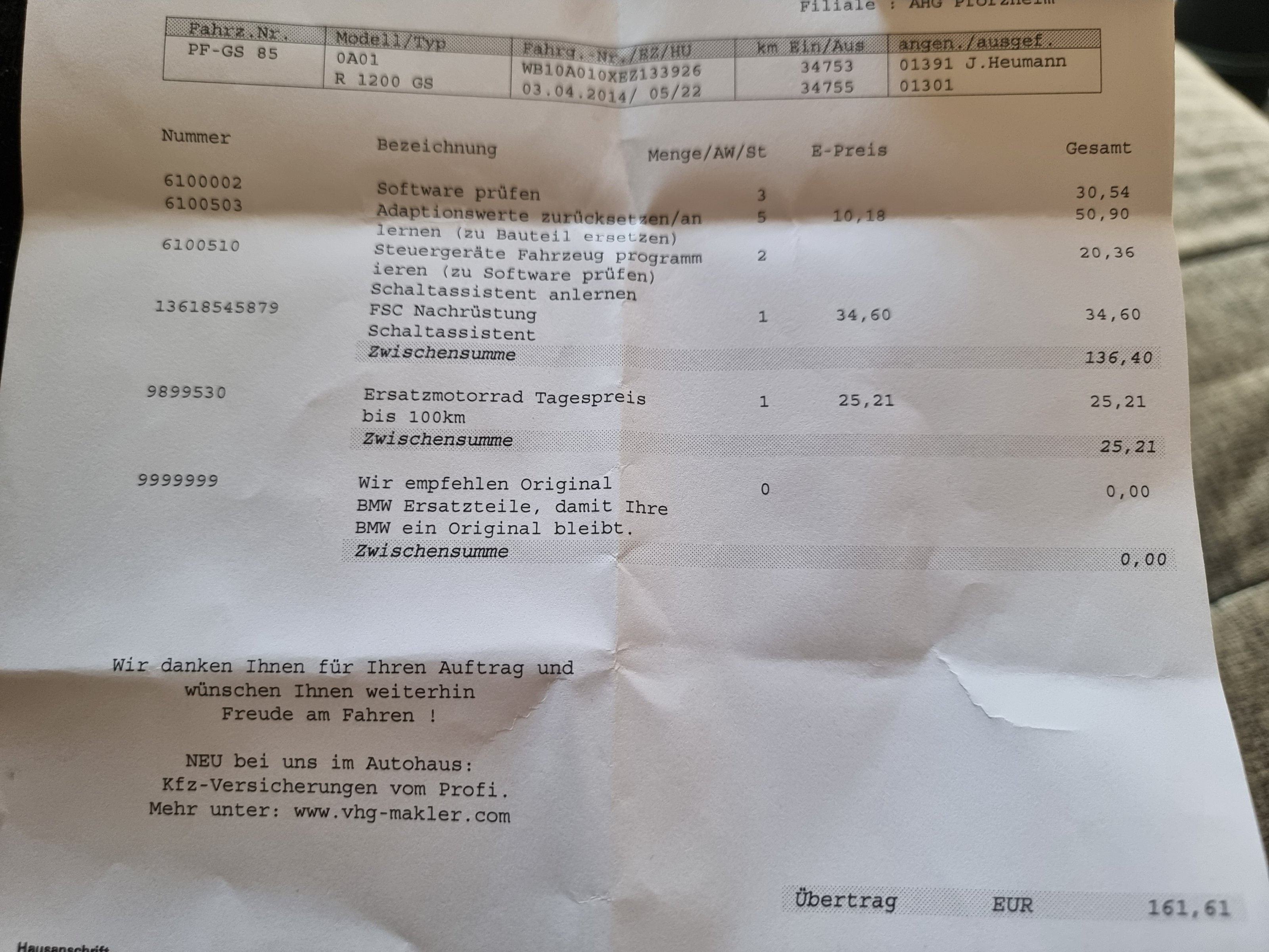

Achso, 192,32 fürs freischalten.
Bisschen happig finde ich, aber ok.
R
R1200GSRider
24.07.2015
3.788
im wilden Süden
keins
wow, das ist schon heftig. Ich habe im Herbst die Hälfte gezahlt und fand das schon nicht gerade ein Schnäppchen.
30 € gehen schon mal fürs Leihmotorrad drauf… und für den Rest bekommst zusätzlich ein komplettes Softwareupdate für die Steuergeräte.
Somit nicht nur eine Freischaltung

Was ist FSC Nachrüstung ?
Micha1200gs
Micha1200gs
24.04.2021
1.084
Ah ok. Werd demnächst mal ne Tour fahren und genauer alles testen.
Ja das kommt drauf an, was ich will, bzw auch so kommunizieren kann. Ich habe vorletztes Jahr den LED Scheinwerfer und eben lezten Herbst den SA anlernen lassen. Mehr nicht, auch wenn sie mehr empfohlen hatten.
