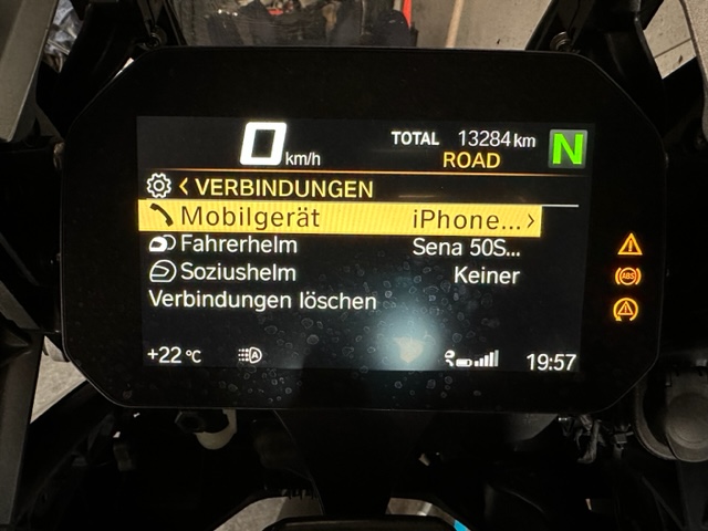

ich werde noch wahnsinnig, ich bekomme das mit dem Telefonieren einfach nicht hin !
Ausgangslage:
  • GS 1200 (Bj 2018), Sena 50S (V 1.2.2), iPhone 14pro
  • Alle Maßnahmen wie schon mehrfach beschrieben durchgeführt
  • Alle BT-Verbindungen auf allen Geräten gelöscht, dann Sena 50S und iPhone gekoppelt
  • Habe nur zwei Kopplungen (Sena 50S als Handy 1 auf TFT und iPhone 14Pro auf TFT als Mobilgerät)
Ergebnis:
  • Alles Symbole im TFT (Helm, Telefon, Batterie, Signalstärke) sehen gut aus.
  • Musik vom iPhone kann gehört werden
  • Lautstärke über Drehrad einstellbar
  • Telefonate können imitiert oder angenommen werden
ABER:
  • Kein Audio auf dem Headset (Sena 50S) während Telefonat
  • Ich kann den Anrufer nicht hören und er mich auch nicht !
Was mache ich falsch ?
Bitte um Hilfe
Klaus

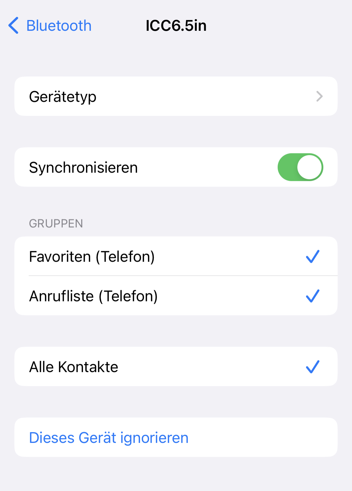

Ich würde nochmal alle Verbindungen auf allen Geräten löschen, die Kopplungen mit den Geräten wieder herstellen und das jeweils nicht benötigte Gerät dabei ausstellen. Bei der Kopplung des iPhones darauf achten, dass alle Rechte erlaubt werden.
Danke für den Hinweis...Ja, ich weiß, nur mit einem sauberen Bluetooth-Zustand beginnen...
Alles mehrfach durchgeführt...
Welche "Rechte" wo erlauben ?
Meinst du das ?
