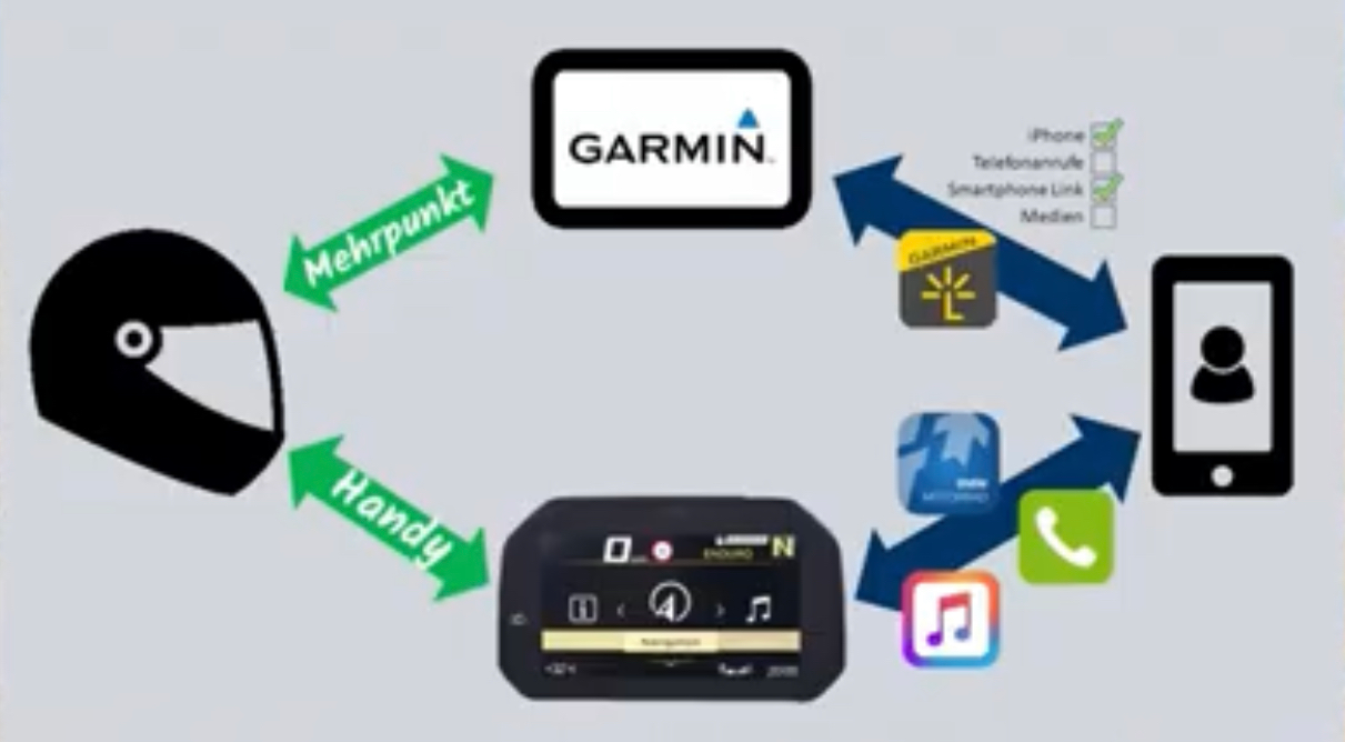

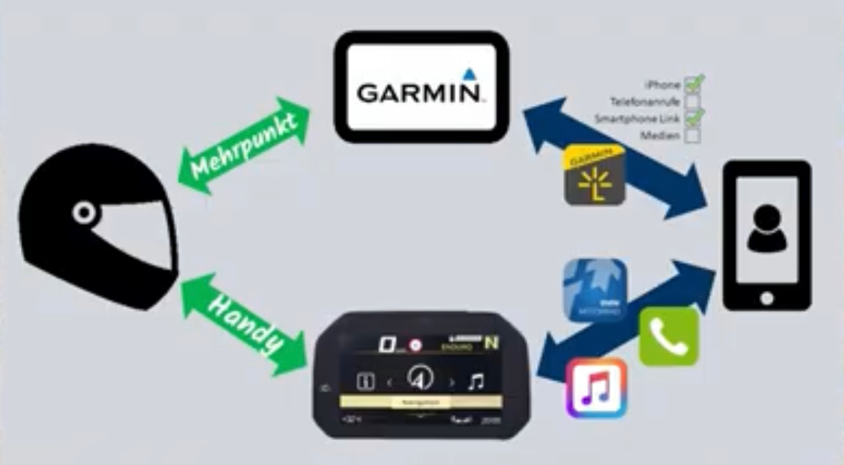

Ich habe meinen Krempel (TFT, iPhone 12, TomTom Rider 550, Sena SMH5-FM) mittels des folgenden Videos verbunden. Es funktioniert alles problemlos. Leider jedoch nur solange ich alleine unterwegs bin. Steigt meine Frau, ebenfalls mit Sena SMH5-FM, hinten drauf und wir verbinden die beiden Senas direkt miteinander (nicht ĂŒber das TFT), können wir zwar miteinander sprechen, ich erhalte jedoch keine akustischen Hinweise mehr vom Navi.
Kennt hier jemand eine Lösung woran das liegen könnte?
  1. iPhone mit TFT verbinden (Kontakte erlauben)
  2. iPhone mit Navi verbinden (keine Kontakte ĂŒbernehmen, keine Telefonanrufe und keine Medien, nur iPhone und Smartphone Link)
  3. Helm mit TFT verbinden (Mobiltelefon/TFT koppeln: Telefontaste fĂŒr 5s drĂŒcken)
  4. Helm mit Navi verbinden (Mehrpunkt GPS Kopplung: Drehknopf 5s drĂŒcken und innerhalb von 2s die Telefontaste am Helm drĂŒcken)
So, habe heute alle BT-Verbindungen an allen GerĂ€ten zurĂŒckgesetzt, und lediglich des Fahrer-Headset Sena SMH-5FM mit dem TomTom Rider550 verbunden. Das FahrerHeadset dann anschließend direkt mit dem Sozia-Headset (ebenfalls Sena SMH-5FM). Die Naviansagen kommen jetzt zuverlĂ€ssig auf meinem Headset an und ich kann mit meiner Frau quatschen. Jedoch sind jetzt das iPhone12 und das Connectivity bzw. TFT draußen umd nicht eingebunden. Sobald ich jetzt jedoch versuche das iPhone miteinzubinden, funktioniert es nicht mehr.
