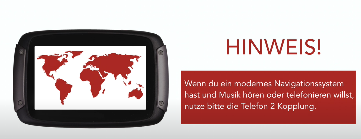

Moin Jürgen,
hast du das Navi als GPS oder als 2. Handy gekoppelt?

Ok, mag beim 50er anders sein, für das 30er wird von Sena die Kopplung als 2. Handy empfohlen, wenn vom Navi auch Musik gehört werden will
