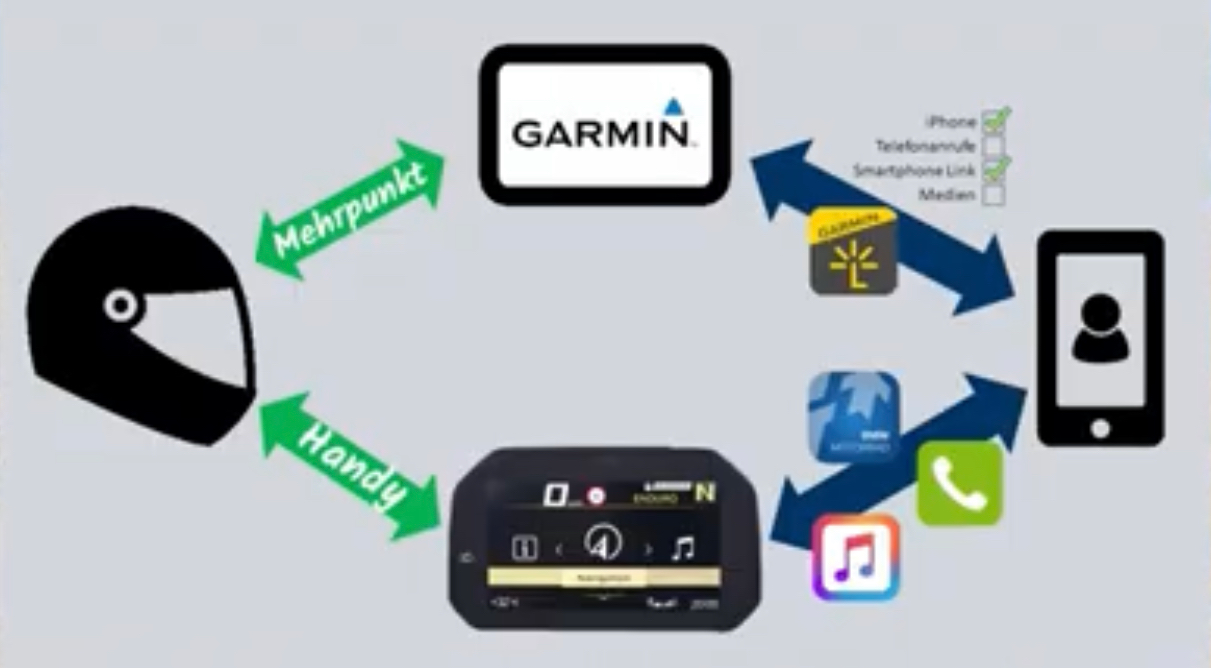

Ich habe meinen Krempel (TFT, iPhone 12, TomTom Rider 550, Sena SMH5-FM) mittels des folgenden Videos verbunden. Es funktioniert alles problemlos. Leider jedoch nur solange ich alleine unterwegs bin. Steigt meine Frau, ebenfalls mit Sena SMH5-FM, hinten drauf und wir verbinden die beiden Senas direkt miteinander (nicht über das TFT), können wir zwar miteinander sprechen, ich erhalte jedoch keine akustischen Hinweise mehr vom Navi.
Kennt hier jemand eine Lösung woran das liegen könnte?
  1. iPhone mit TFT verbinden (Kontakte erlauben)
  2. iPhone mit Navi verbinden (keine Kontakte übernehmen, keine Telefonanrufe und keine Medien, nur iPhone und Smartphone Link)
  3. Helm mit TFT verbinden (Mobiltelefon/TFT koppeln: Telefontaste für 5s drücken)
  4. Helm mit Navi verbinden (Mehrpunkt GPS Kopplung: Drehknopf 5s drücken und innerhalb von 2s die Telefontaste am Helm drücken)
