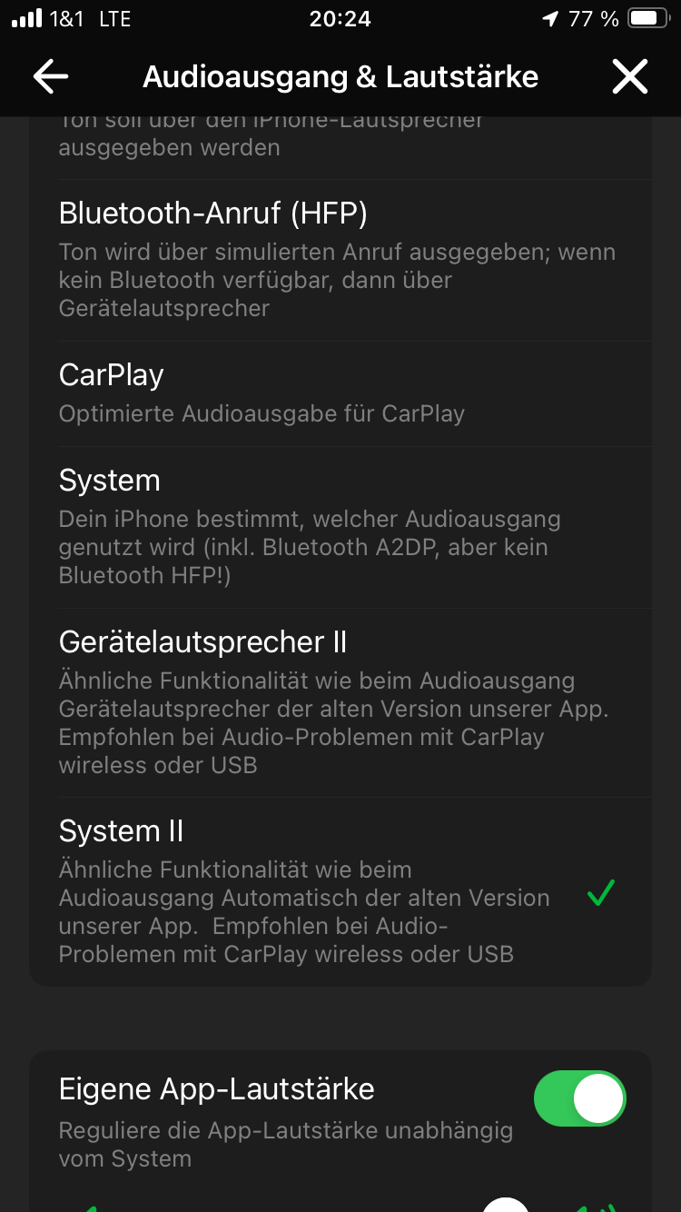

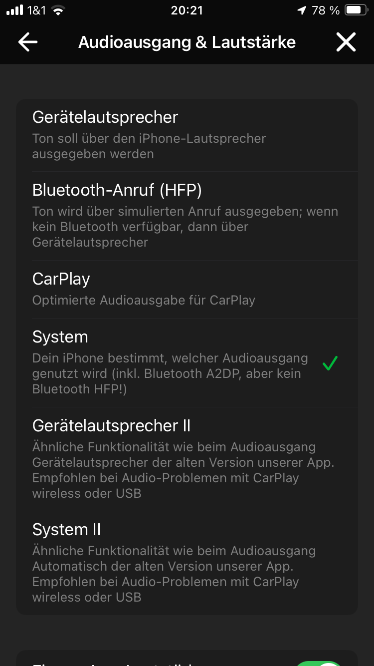

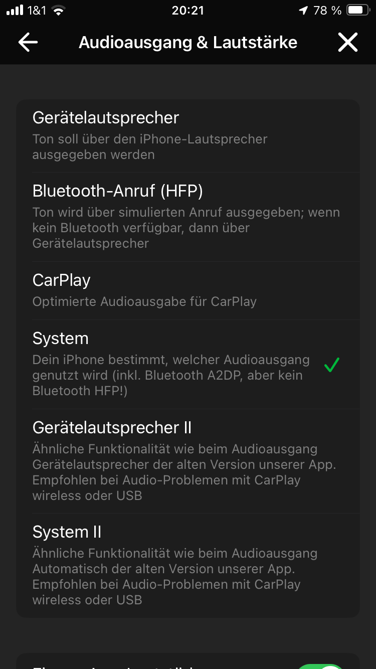

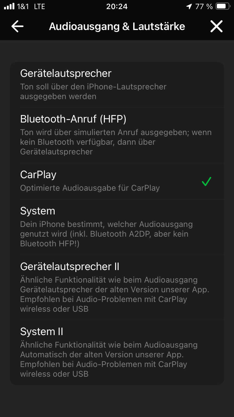

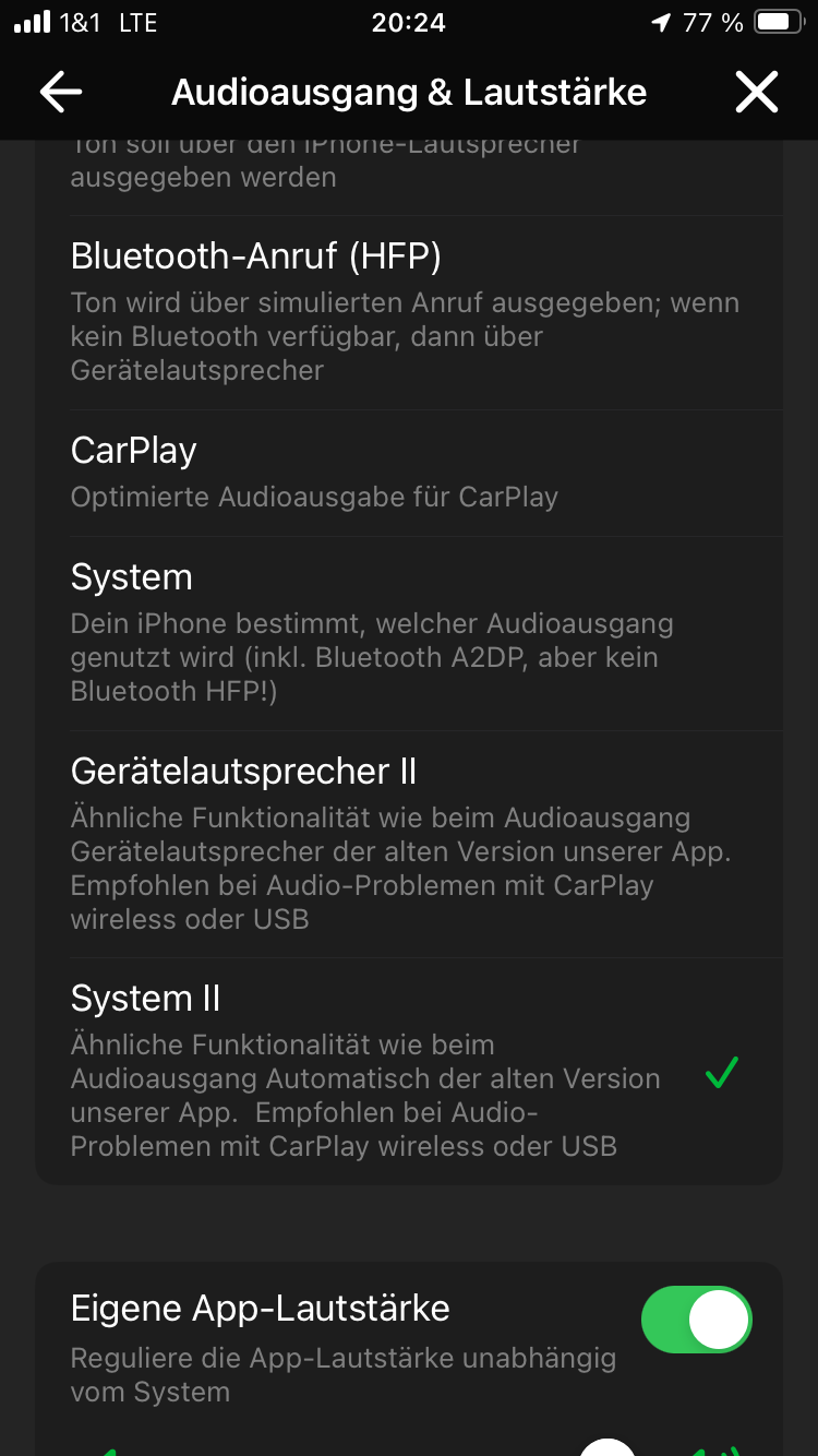

NUN GETESTET:
  • bei ankommenden Handy- Nachrichten kommt ein Pieps oder sonstiger Ton… KEIN Hinweis am TFT
  • „Blitzer Pro“ funzt laut und deutlich einwandfrei. Egal ob Piepston oder eine der Stimmen. Jedoch 2 Voraussetzungen:…
a) Einstellung von einer der 3 folgenden Tonausgaben- Einstellungen am Handy…. siehe Fotos.
b) am Handy muss ( zumindest bei meinem Iphone SE) Radio oder sonstige Musik normal oder leise mitlaufen. Anders hab ich es nicht hinbekommen.

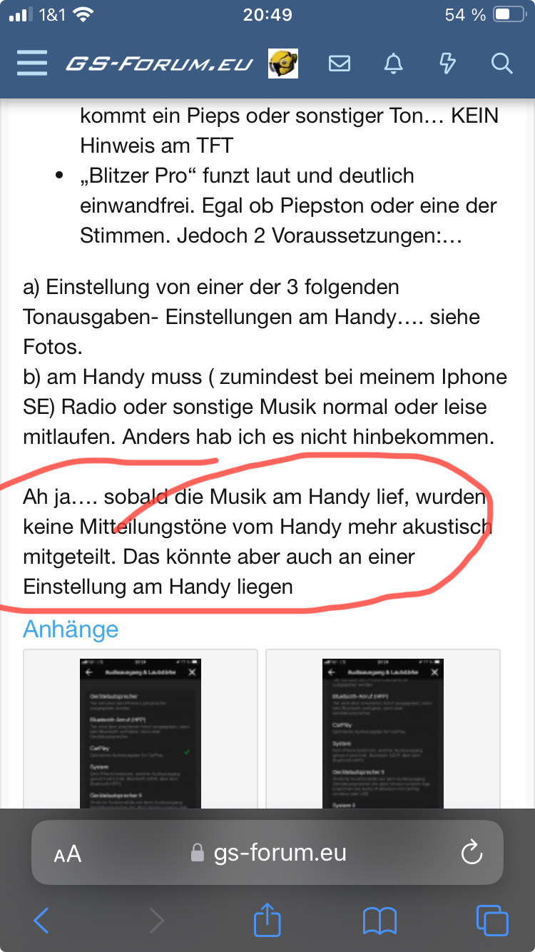

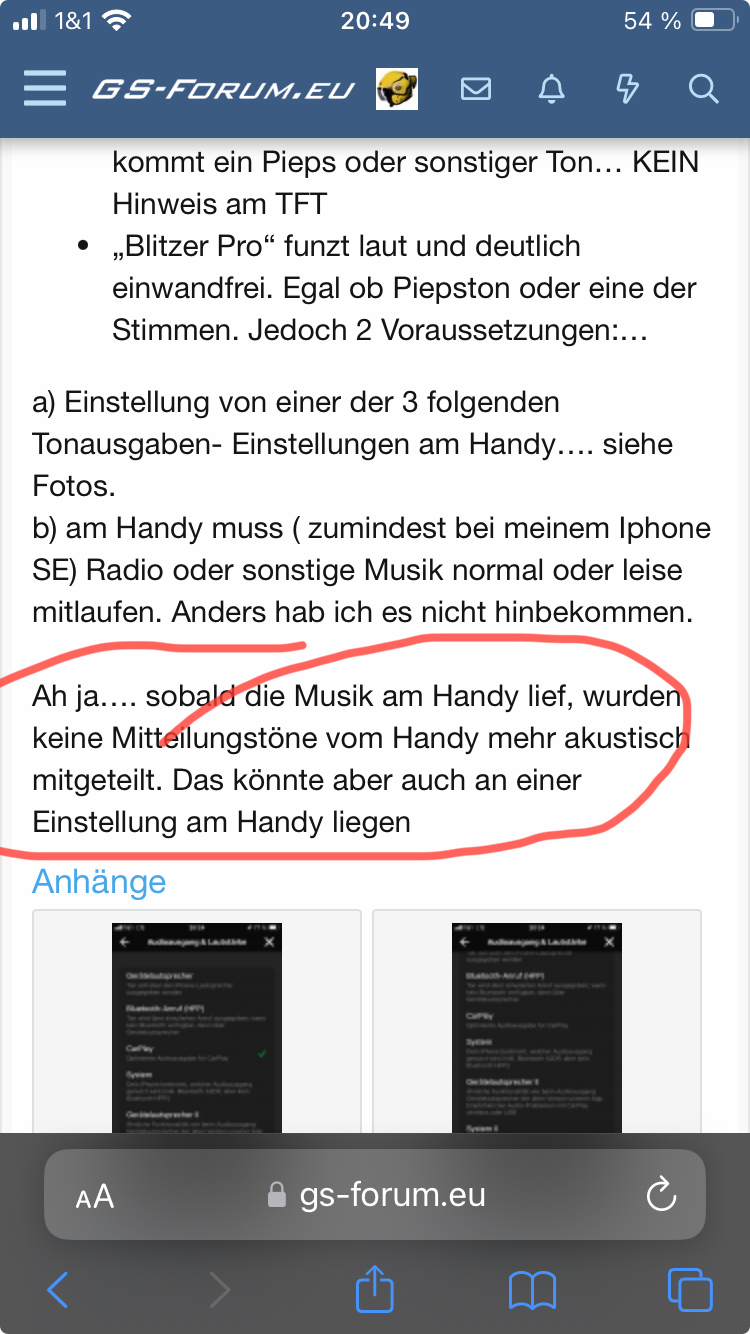

Ah ja…. sobald die Musik am Handy lief, wurden keine Mitteilungstöne vom Handy mehr akustisch mitgeteilt. Das könnte aber auch an einer Einstellung am Handy liegen
das würde dann ja auch für BlitzerPro gelten. Damit habe ich keine Probleme, die Mitteilungstöne kommen auch durch wenn Musik auf dem IPhone läuft oder telefoniert wird.
hast du nochmal geprüft welchen Audioausgang der BlitzerPro-App du beim IPhone nutzt? Heute hatte ich System II eingestellt und zumindest in Fahrt keine Hinweistöne von WhatsApp & Co gehört (zu vernachlässigen - habe mir extra einige schicken lassen). Die BlitzerApp kam durch.
ich hatte doch neulich geschrieben :
