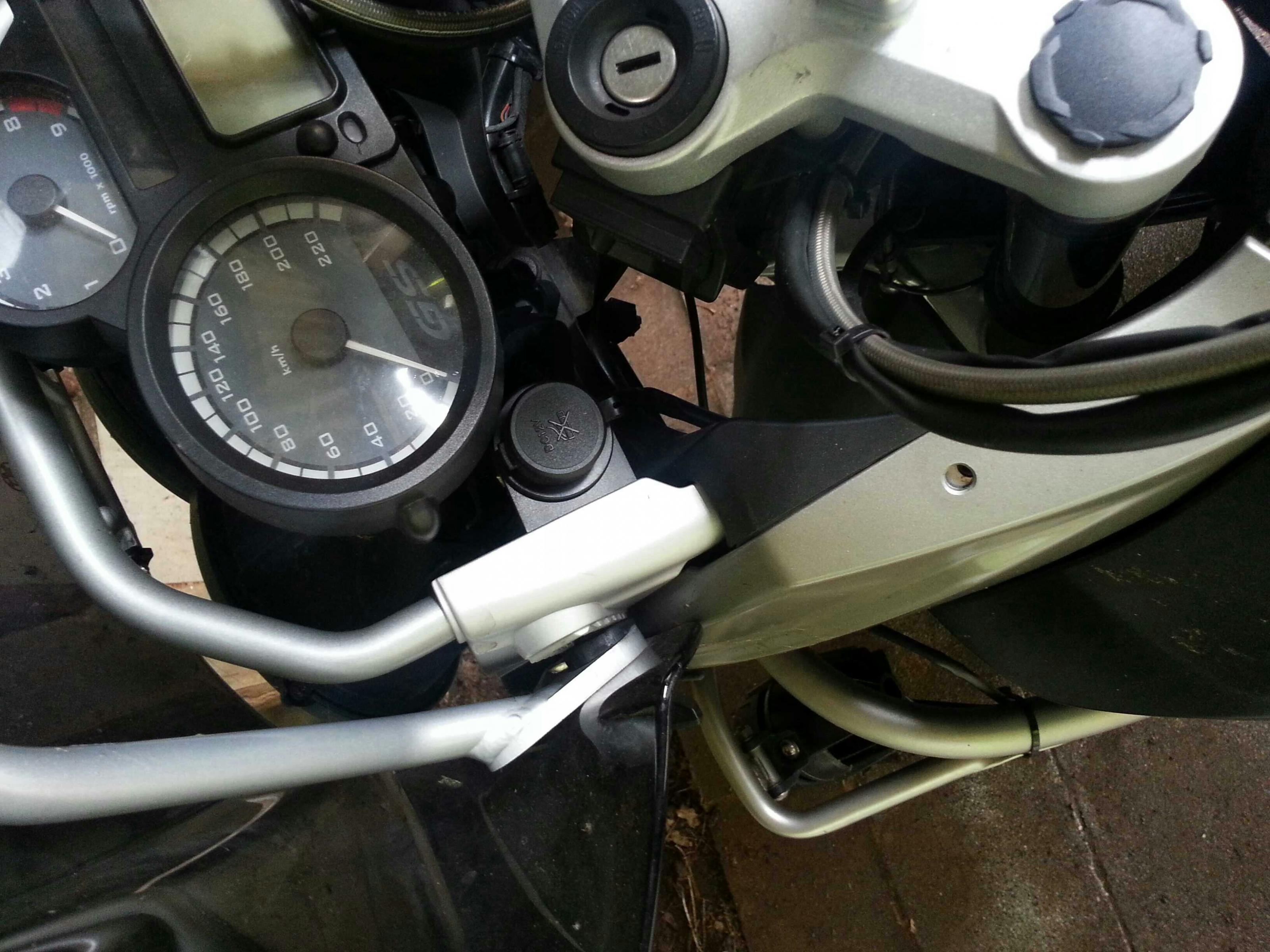

Meine Lösung mit der Steckdose die gerade im Angebot bei Louis ist. uploadfromtaptalk1405079526527.jpg
