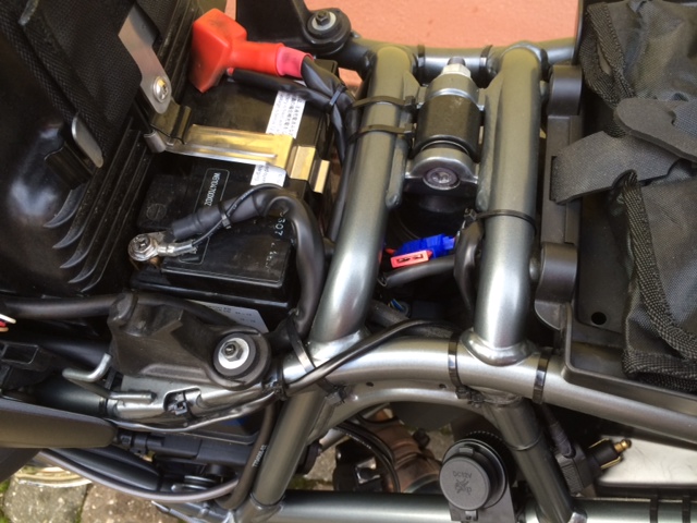

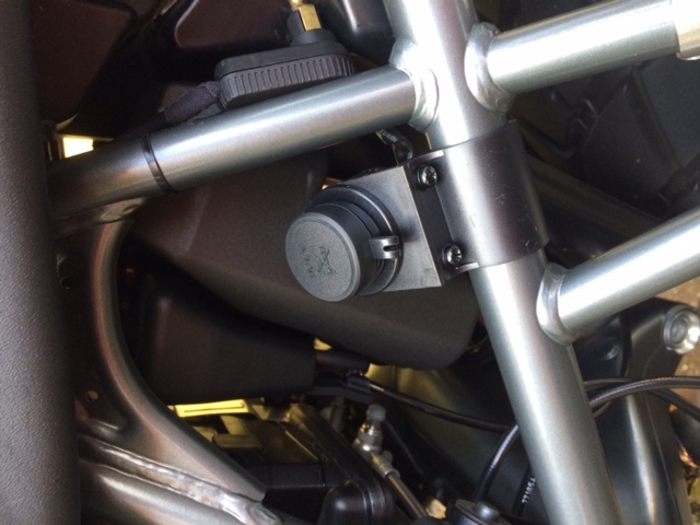

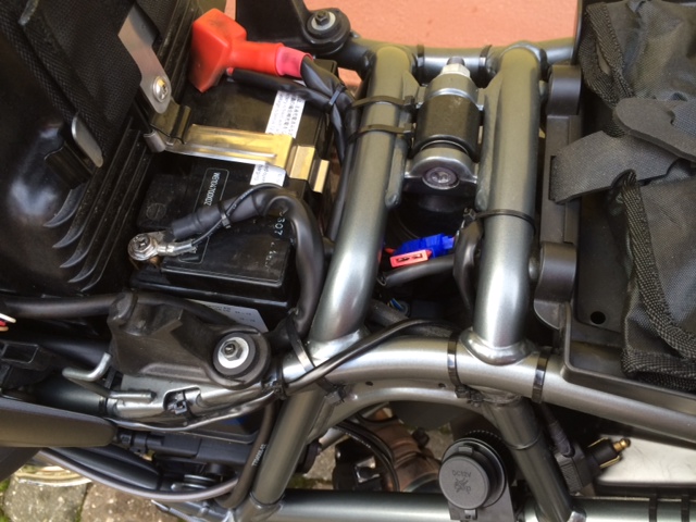

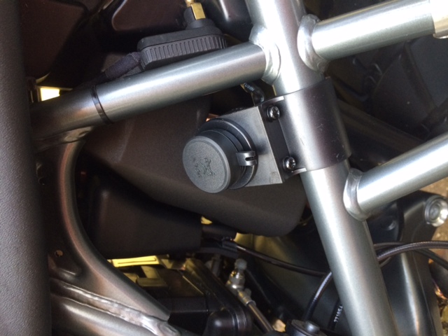

Hat mich auch gestört das an der TÜ das alte Ladegerät nicht mehr geht,und beim Airman Kompressor der CanBus die Steckdose abschaltet.Hab mir bei Louis die grosse Steckdose für 8,31 mit der fliegenden 10A Sicherung geholt und direkt an die Batterie angeschlossen und siehe da,beides funktioniert.
Gruss
voyager
Klassische Technik hat doch was :cool:
