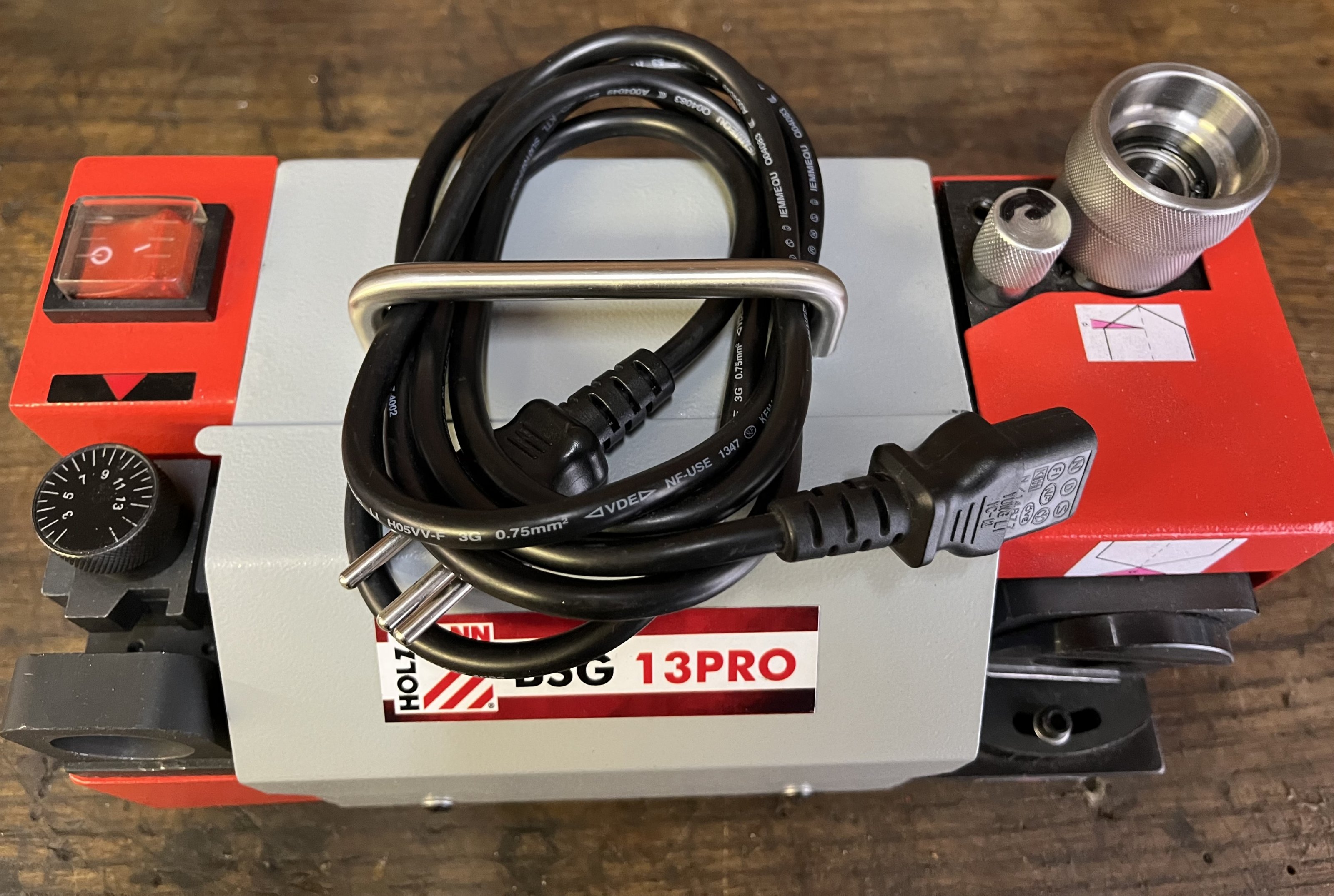

Ich habe vor einer gefĂŒhlten halben Ewigkeit Industriemechaniker (Maschinenbauer 😉) gelernt, und musste in der Lehre Bohrer schleifen bis zum erbrechen. War einfach Teil der Ausbildung. Also das schleifen, nicht das erbrechen
Paradoxerweise hat mein Ausbildungsbetrieb eben jene Maschinen gebaut welche u.a. Spiralbohrer schleift 😅. Nicht solche SchĂ€rfmaschinen wie sie der TE hat, sondern die Maschinen die den gesamten Bohrer herstellt â˜ș.
Auch wenn es mittlerweile nicht mehr sicher von der Hand geht da nicht mehr oft gemacht, bin ich froh drum es gelernt zu haben. Denn wenn ich heute z.B. nach China oder Indien komme um eine Maschine zu reparieren taugt das Werkzeug, das zur VerfĂŒgung gestellt wird, oft nix. Dann bleibt nichts anderes ĂŒbrig als das einstmals Gelernte anzuwenden. Auch wenn dann der Spitzenwinkel nicht immer mit 118 (Winkel)Grad rauskommt und der Freiwinkel nicht zu 100% stimmtđŸ€“ ist nichts so schlecht dass es nicht fĂŒr etwas gut ist 😌

Gestern habe ich nen 6er HSS abgebrochen, beim bohren Freihand ĂŒber Kopf. Ist mir auch noch nicht passiert.

Haben wir in GeschĂ€ft auch, allerdings ein anderer Hersteller, aber sieht 1 zu 1 so aus. Spitzen Teil kann ich jedem empfehlen bis ca 10mm Bohrer geeignet. Gibt noch eine grĂ¶ĂŸere Variantewir nutzen die kleine von 2,5-8 und die große dann von 8- bis ich meine 13

Das Holzmann-Teil ist fĂŒr die Anwendung in der Hobbywerkstatt bei nur gelegentlichem Gebrauch von Bohrern evtl. eine Nummer zu teuer.
FĂŒr meinen Gebrauch tuts auch das einfachere GerĂ€t:
https://www.amazon.de/OWIM-GmbH-Co-KG-BohrerschÀrfgerÀt/dp/B08265LN85/ref=asc_df_B08265LN85/?tag=googshopde-21&linkCode=df0&hvadid=407071649718&hvpos=&hvnetw=g&hvrand=11761363327719387624&hvpone=&hvptwo=&hvqmt=&hvdev=m&hvdvcmdl=&hvlocint=&hvlocphy=9042204&hvtargid=pla-862061263563&psc=1&th=1&psc=1&tag=&ref=&adgrpid=90034907754&hvpone=&hvptwo=&hvadid=407071649718&hvpos=&hvnetw=g&hvrand=11761363327719387624&hvqmt=&hvdev=m&hvdvcmdl=&hvlocint=&hvlocphy=9042204&hvtargid=pla-862061263563
FĂŒr Bohrer bis ?12? gibts jeweils gesonderte ZufĂŒhrungen, natĂŒrl. in der PrĂ€zision nicht zu vergleichen mit den Spannzangen der Holzmann-Maschine. Und der Schleifwinkel ist auch fix.
Jeweils ca 45 Grad kann man die Bohrer beim Schleifen von Anschlag zu Anschlag drehen.
Dann um 180 Grad versetzen. Das Ergebnis taugts mir.

Nach dem 3ten Versuch ( frei Hand geschliffen) hat er dann ordentlich geschnitten. Edelstahl ist aber auch ne Seuche zu verarbeiten wenn man's nicht soo oft macht...
