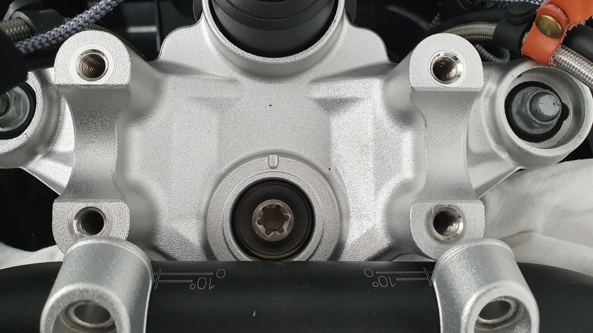

Hey zusammen,

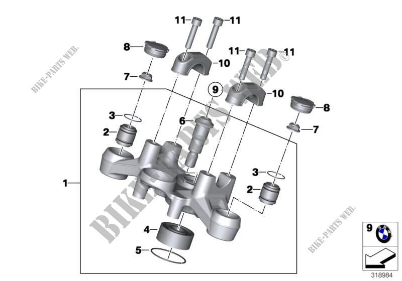

ich möchte die obere Gabelbrücke ausbauen, dazu gibt es einen Bolzen / Schraube (Nummer 6 auf Explosionszeichnung) unterhalb des BMW Logos.
Leider lässt sich diese nicht lösen, zumindest nicht, ohne dass ich das Gefühl habe, gleich reißt der Torx ab wenn ich weiter Druck ausübe.
Ich benutze einen 55er Torx. Gibt es vielleicht was zu beachten, was ich gerade nicht sehe?
Oder brauch ich ggf. einen Schlagschraube um diesen zu lösen?
Viele Grüße,
Oliver

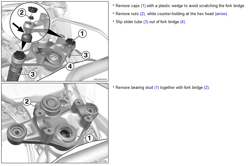

Diesbezüglich werde ich aus dem WHB nicht schlau....:ohnmacht:
Schau selbst:

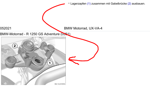

In der Tat sind die Formulierungen im WHB knapp bemessen - zumindest was den Lagerzapfen betrifft.

Wenn ich die Anleitung richtig verstehe, wird die Brücke nach dem Lösen der Schrauben rechts und links zusammen mit dem Lagerbolzen ausgebaut, ohne diesen selbst zu lösen.

Lösen muss man den Bolzen schon aus dem Gewinde im Lenkkopf ... nur verbleibt er im Lager in der Gabelbrücke.

So, Gabelbrücke ist abgebaut. Etwas warme Luft hat schon geholfen. Ich dachte zuerst auch, dass der Bolzen unabhängig vom Lager geschraubt sei. Aber wie Larsi schon sagt, hängt der Bolzen am Lager in der Gabelbrücke. Beim losschrauben, hebt sich die Gabelbrücke.
