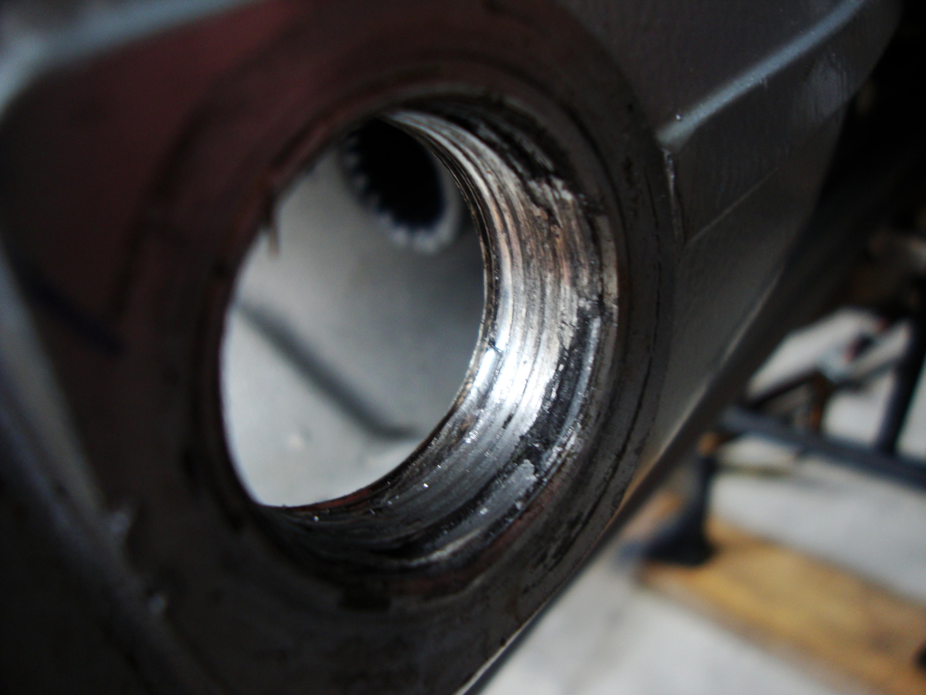

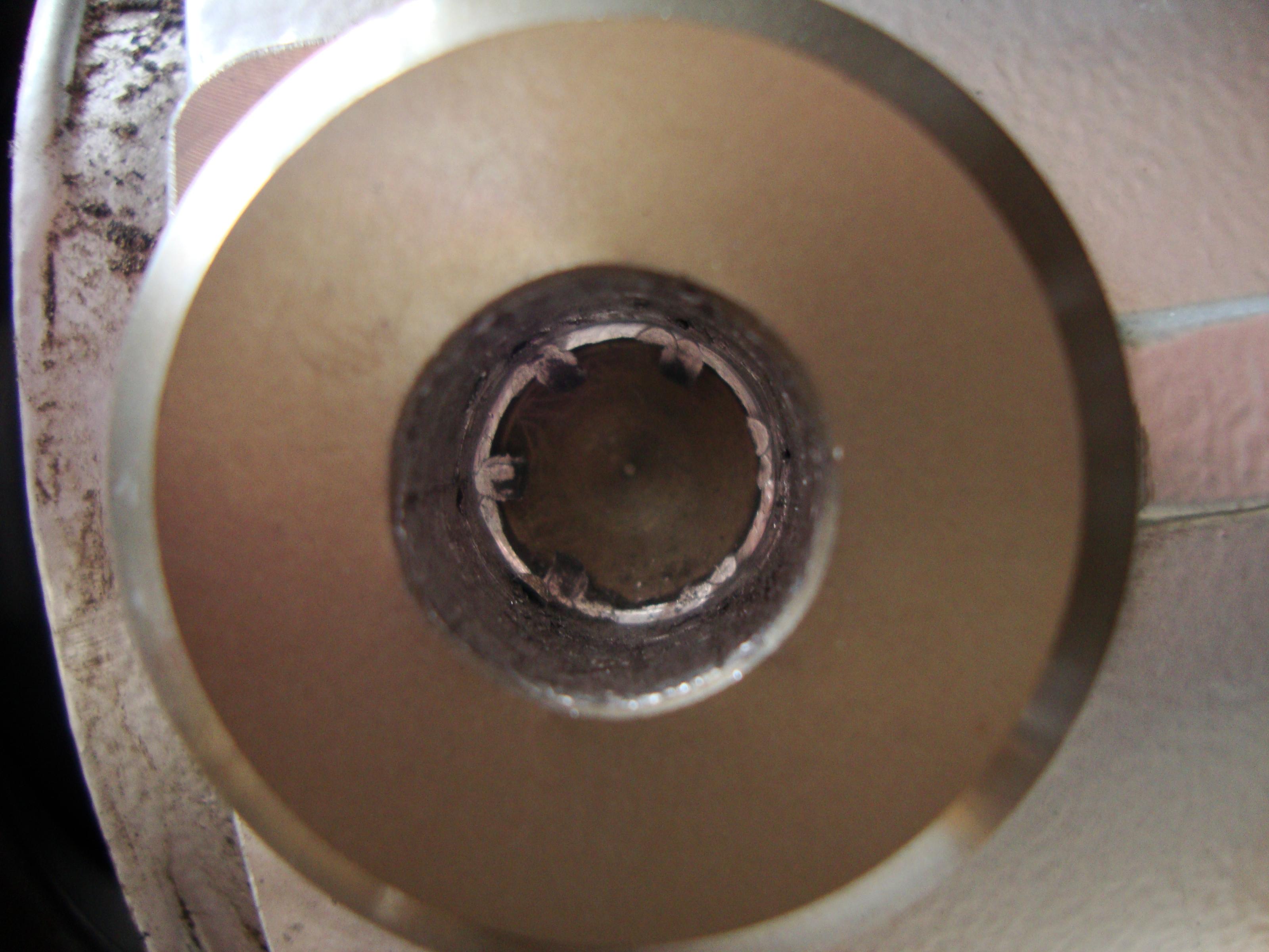

Hallo zusammen,
ich wollte heute mein HAG ausbauen und habe wir dabei den Innensechskant vom rechten Bolzen rundgedreht :mad:
Ich hatte den Bolzen mit einem Heissluftgebläse mehrere Minuten mit 500 °C erwärmt und dann angefangen ihn herauszudrehen.
Ging ziemlich schwer. Dann habe ich noch einmal erwärmt und danach ist es dann passiert.
Habt ihr irgendwelche Ideen, wie ich den Bolzen jetzt herausbekomme?
Verärgerte Grüsse von Christoph

das erste bild sieht gar nicht gut aus ... kommt da das gewinde aus der schwinge??
womit hast du erwärmt?
die schraubensicherung braucht über 100°C. da brauchst schon ein heissluftgebläse und etliches an zeit.

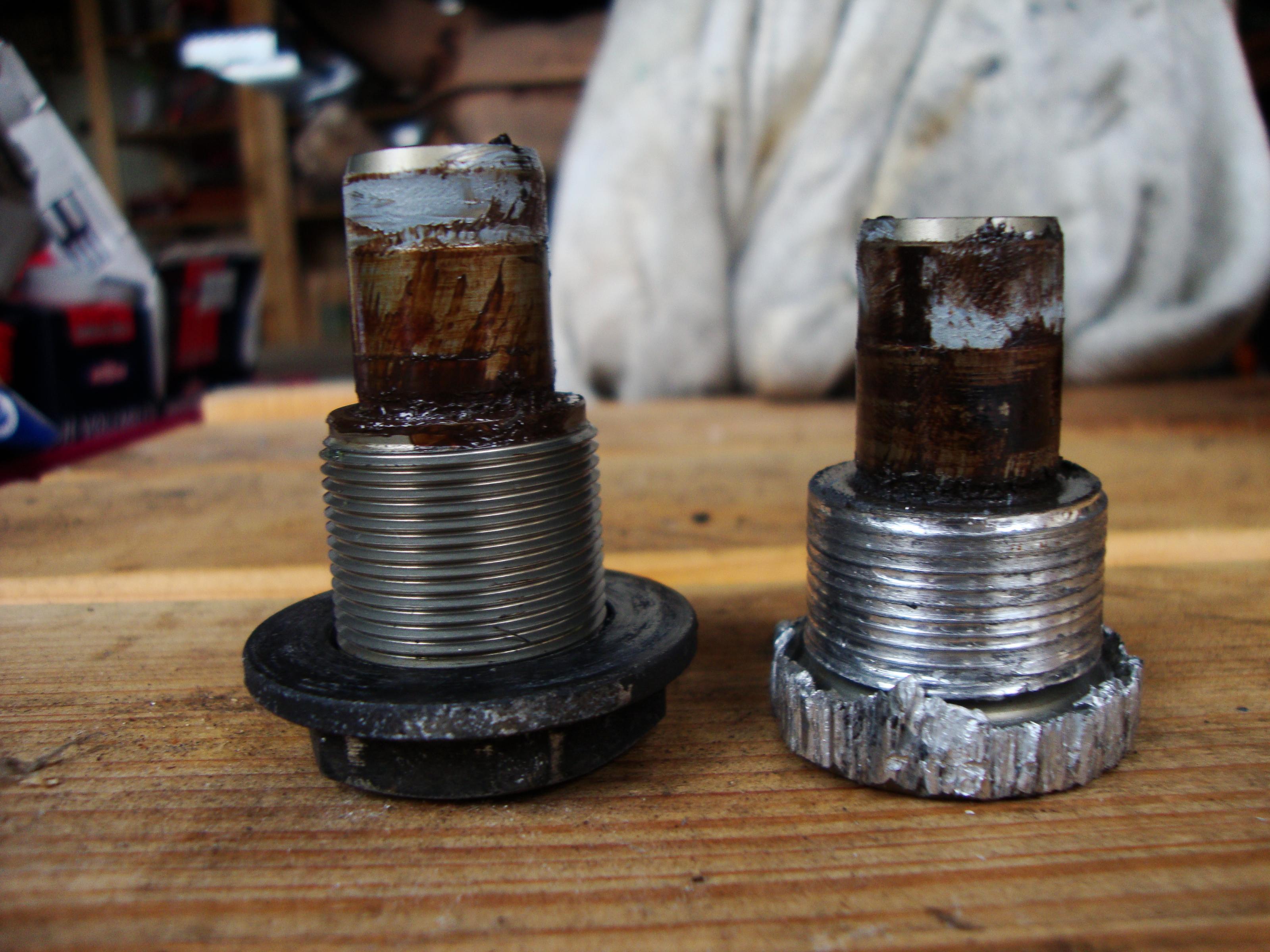

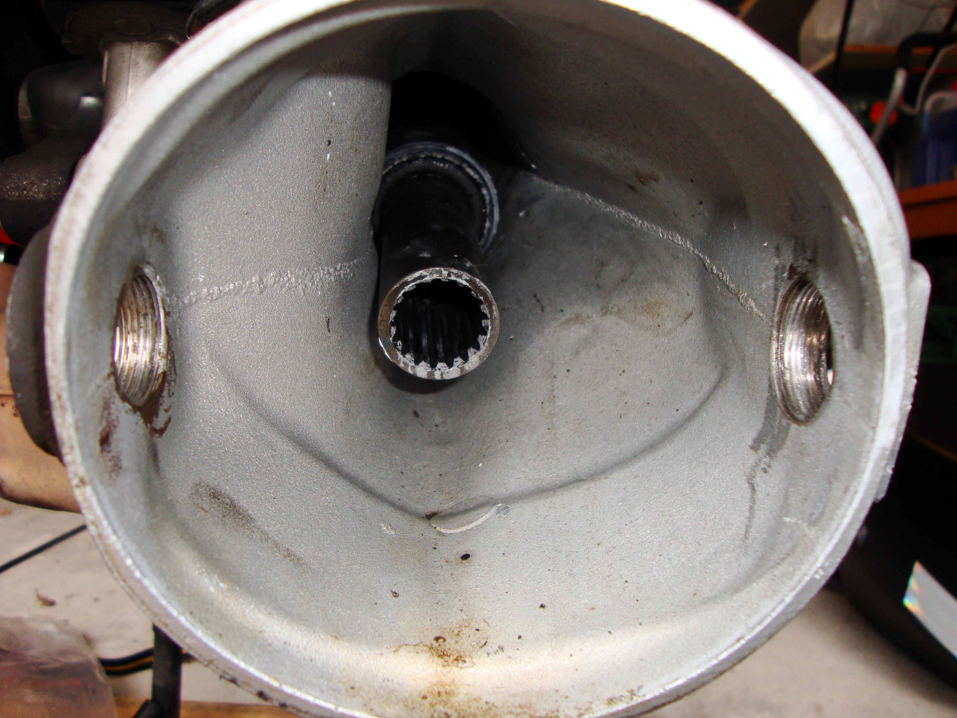

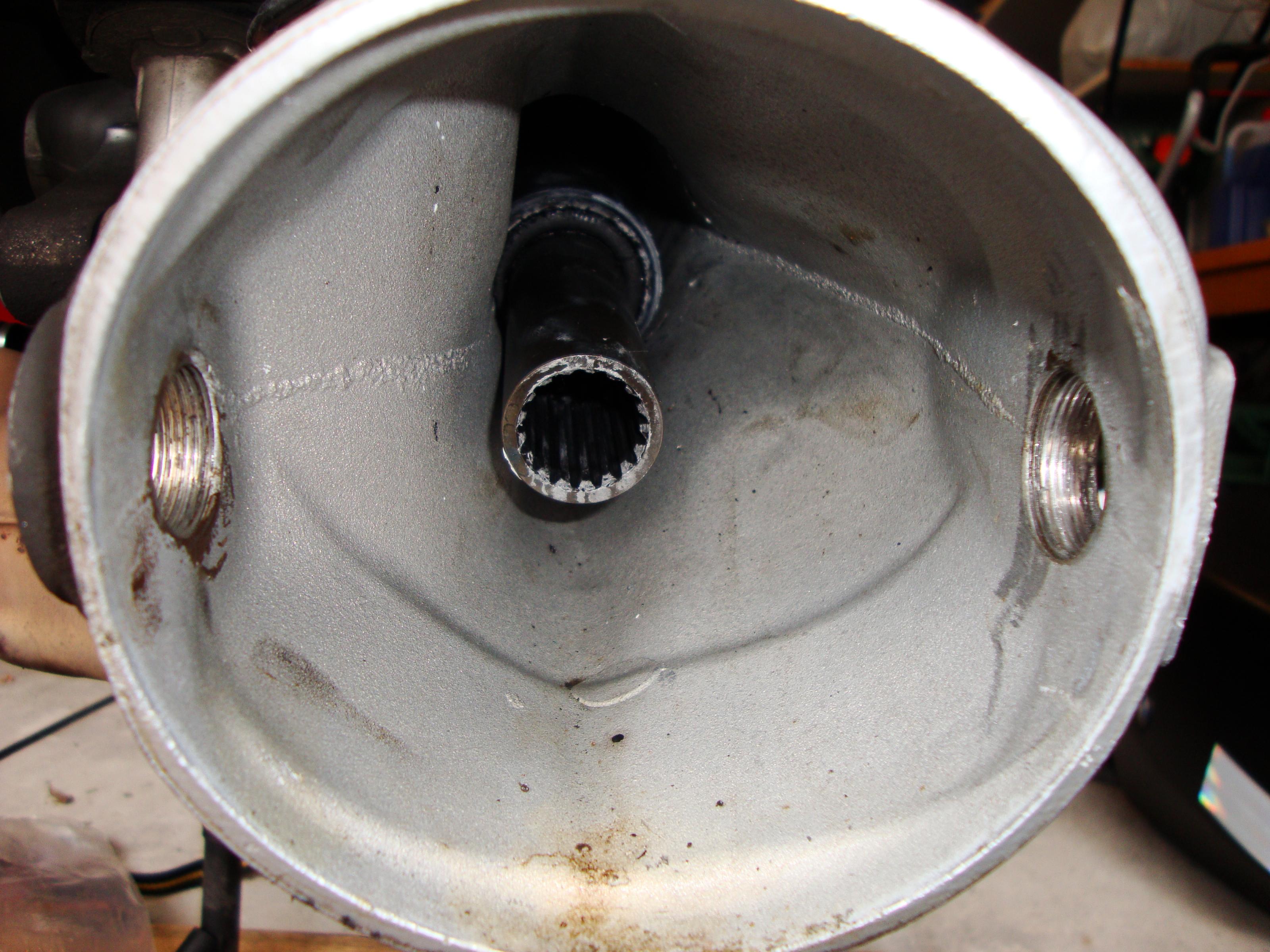

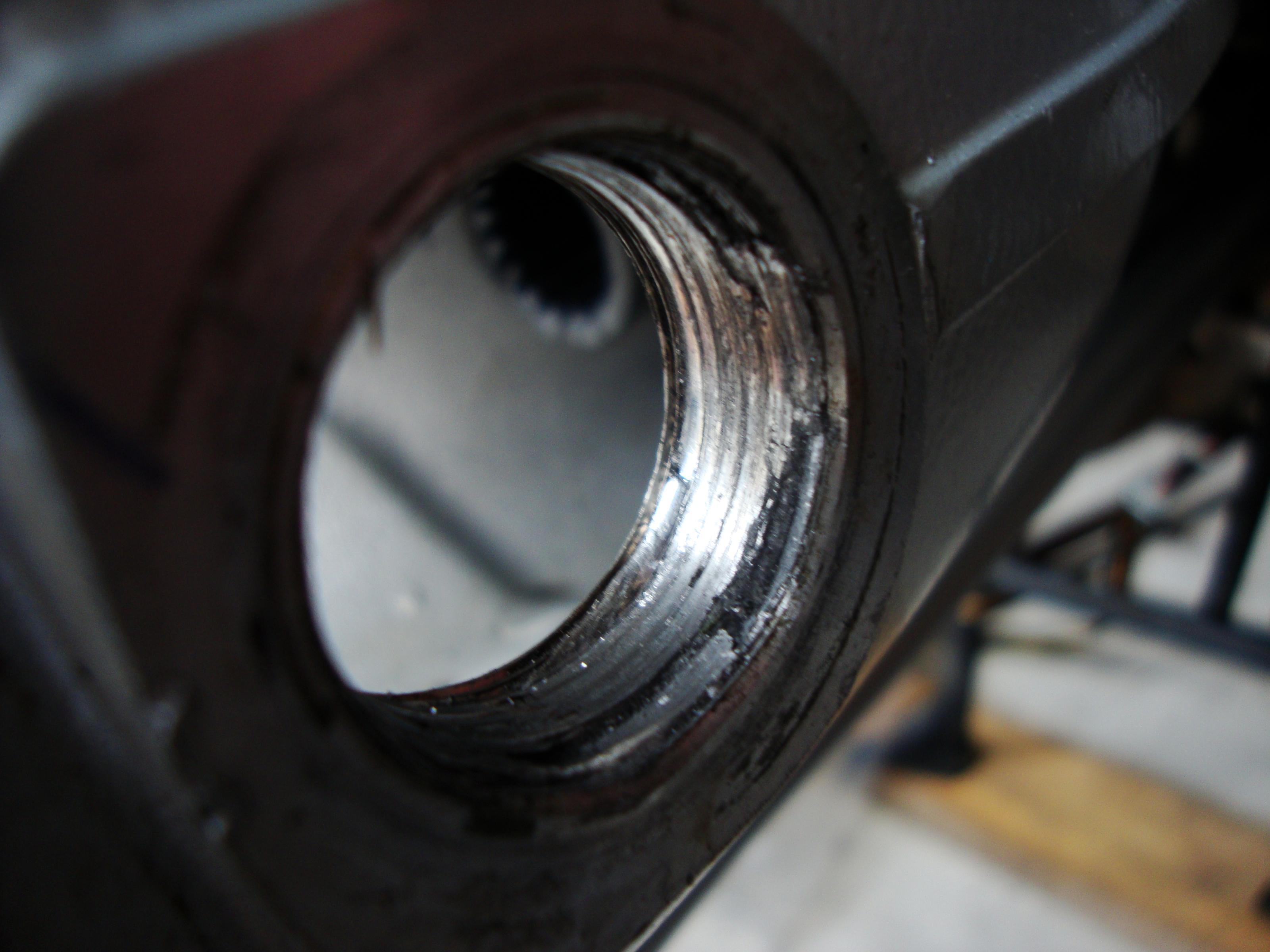

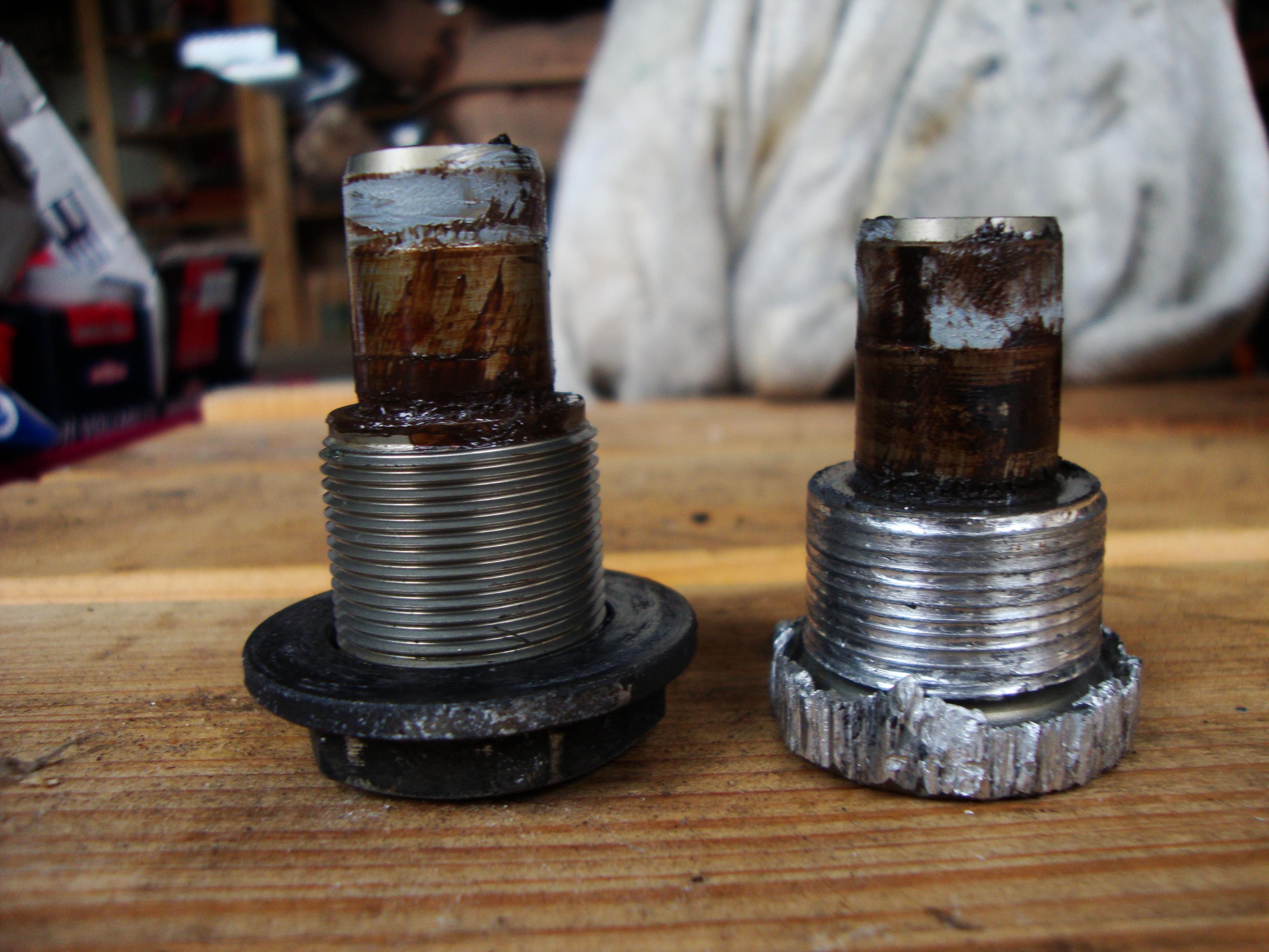

Hallo Gemeinde,
der Zapfen ist raus. Das Gewinde der Schwinge allerdings auch. :mad:
An zu wenig Temperatur kann es eigentlich nicht gelegen haben. Habe mit der Heissluftpistole minutenlang und immer wieder aufgeheizt.
Bleibt wohl nur, die Schwinge auch noch auszubauen und zu ersetzen.
Die Gewindebuchse kann wohl nicht ersetzt werden, oder?
Der Grund des Übels:
Gruss Christoph
