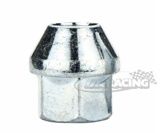

Stehbolzen in M12x1,5 gibt es in allen möglichen Abmessungen
und die Konusscheiben können wegfallen, wenn man solche
Muttern mit dem richtigen Konuswinkel nimmt:
Hutmuttern sind in der Tat eher was für Gartentorscharniere... :)
