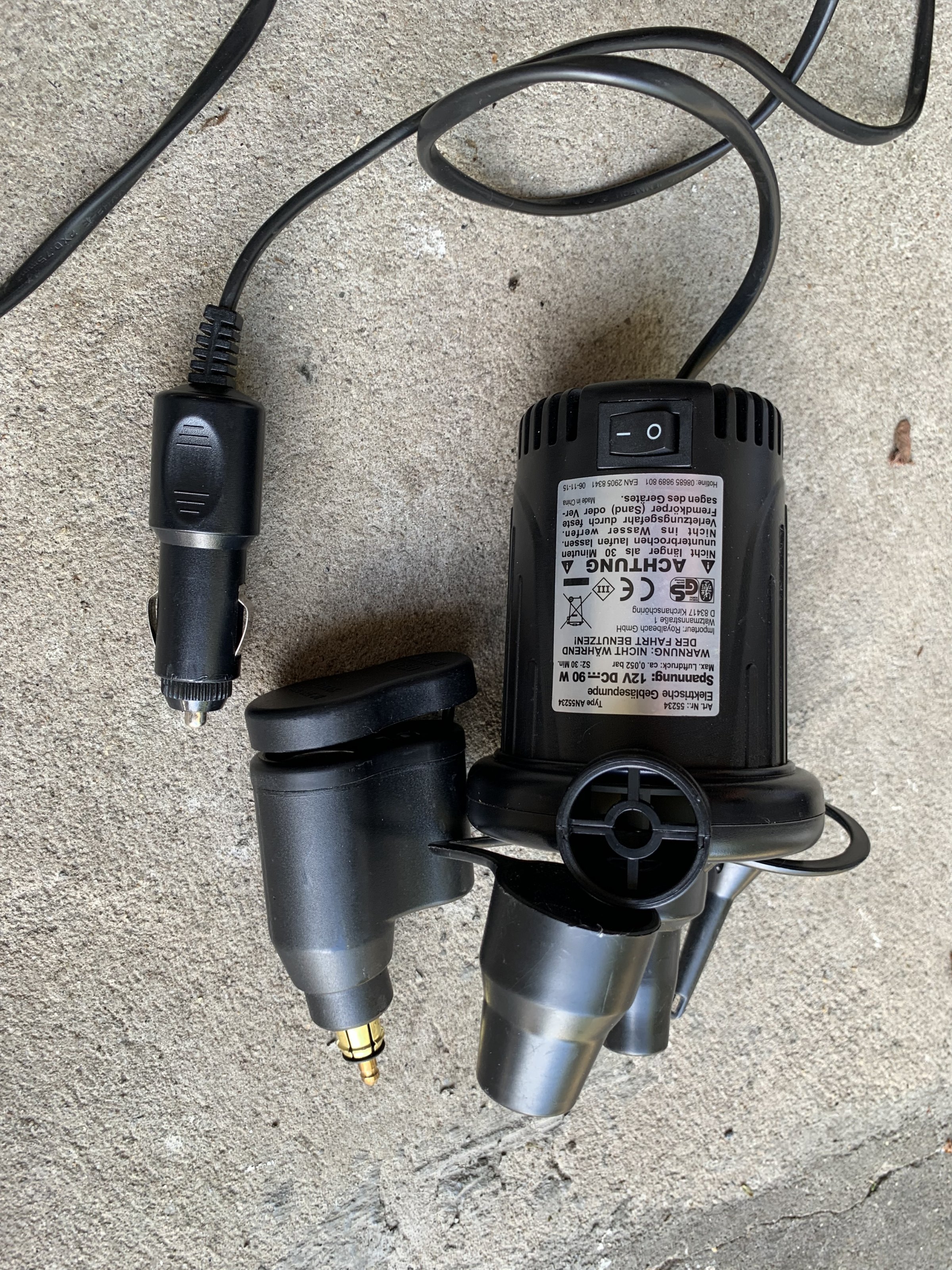

Hallo zusammen, ich fahre nächste Woche auf eine Motorradtour in die Alpen. Gerne würde ich meine Luftmatratze mit einem kleinen Kompressor für den Zigarettenanzünder über die Bordsteckdose der BMW R1200GSA Bj. 2010 befüllen. Ich habe dies gerade mal getestet. Die Luftpumpe läuft kurz an, etwa für 1 Sekunde und bricht dann ab. Es ist quasi so, als würde eine Sicherung durch brennen. Das Navi schaltet sich dann auch automatisch ab.
was muss ich tun? Was ist die Lösung?

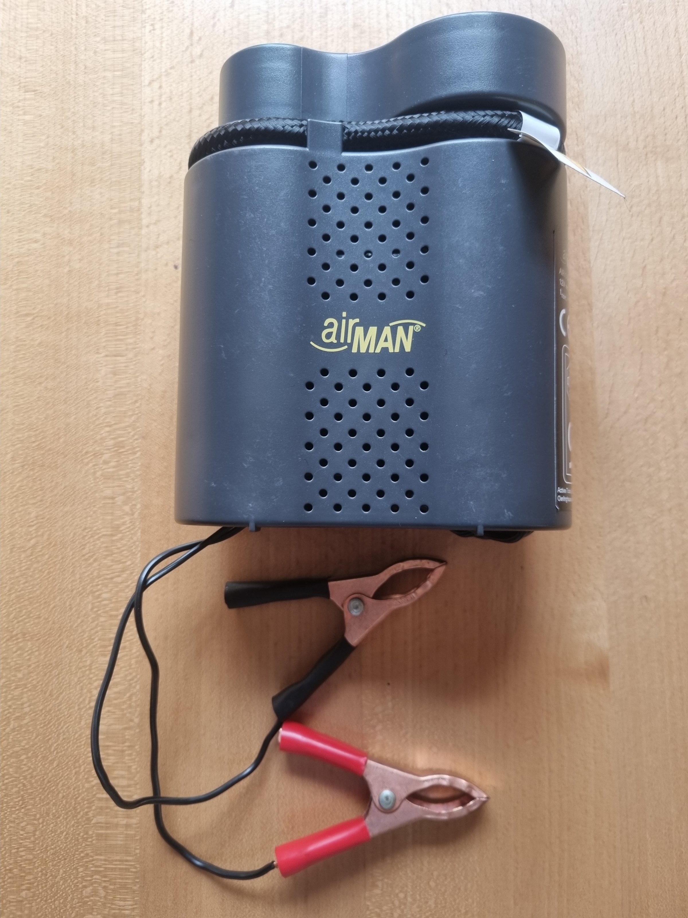

Danke für die schnelle Antwort! Hab mir jetzt ne abgesicherte Dose mir Krokodilklemmen bestellt😊

Laut Angabe (12V, 90W) "zieht" die Pumpe 7,5A.
Die Steckdose schaltet mW bei über 5A ab.
Mit der abgesicherten Dose sollte es klappen, sofern die für über 7,5A ausgelegt ist.

Alles gut! Ich habe mir jetzt eine Steckdose mit Krokodilklemmen gekauft die bis 15 A abgesichert ist. Auch schon getestet. Funktioniert einwandfrei! Vielen Dank für eure Unterstützung.

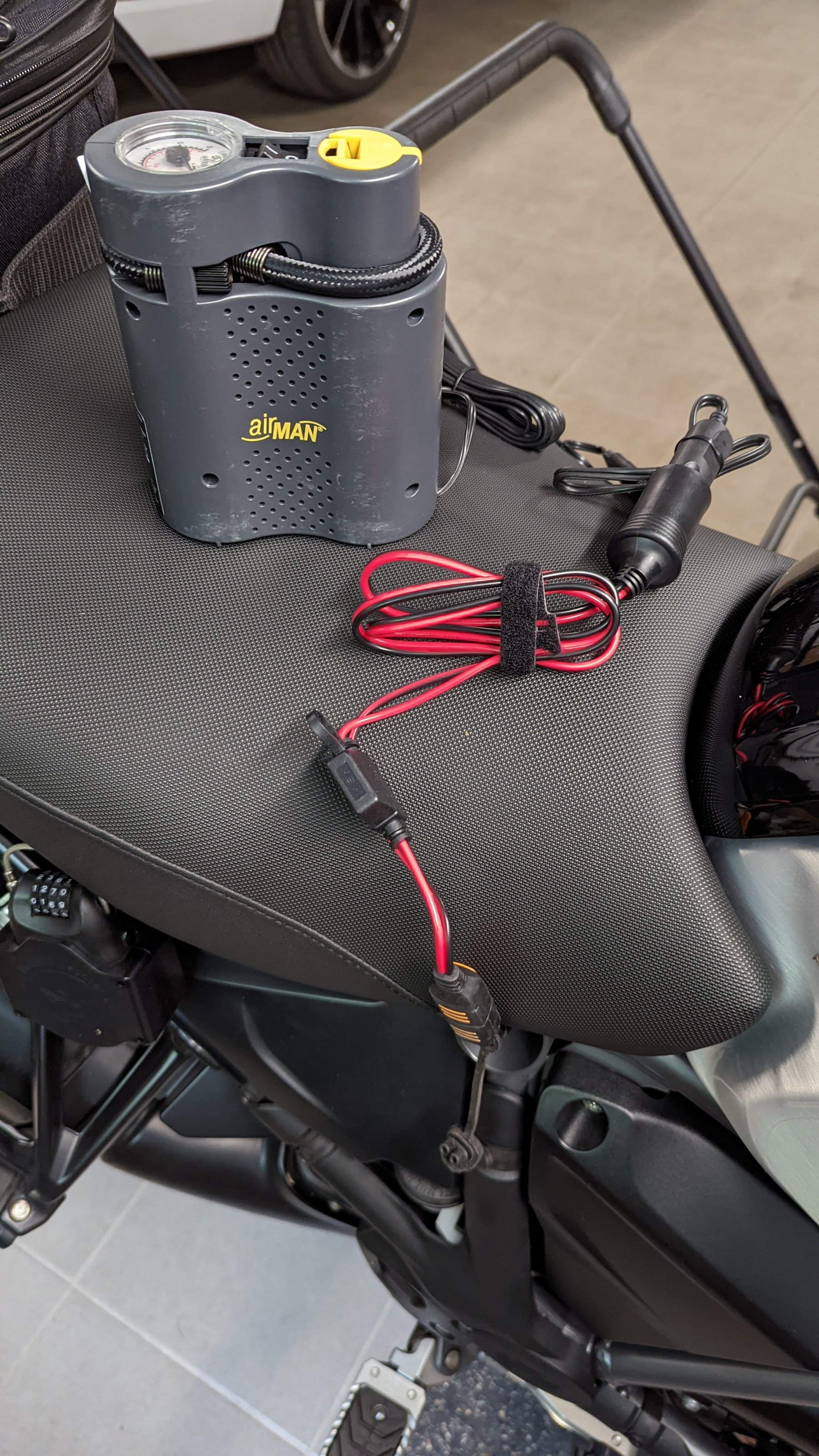

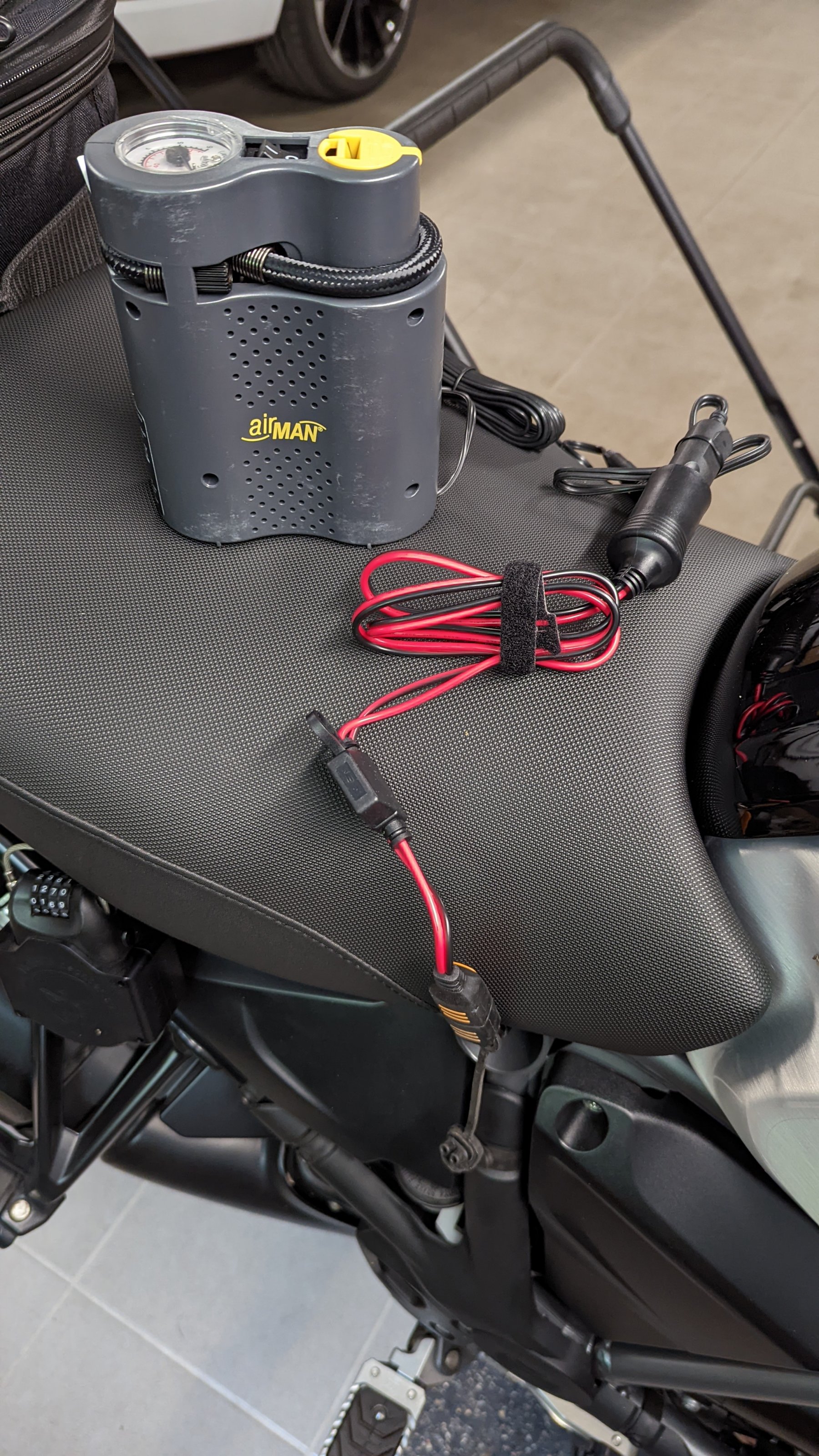

Ich habe an meinen Bikes ein CETK Ladekabel direkt an den Akku angeschlossen. Dafür gibt es dann Adapter und kann dort alles anschließen was ich möchte ohne rumgefummel.
Alle Verbraucher wie z.B. Navi und Steckdosen sind mit insgesamt 5A elektronisch abgesichert.
Ich habe genau das gleiche, und diese Lösung auch, perfekt :zwinkern:
