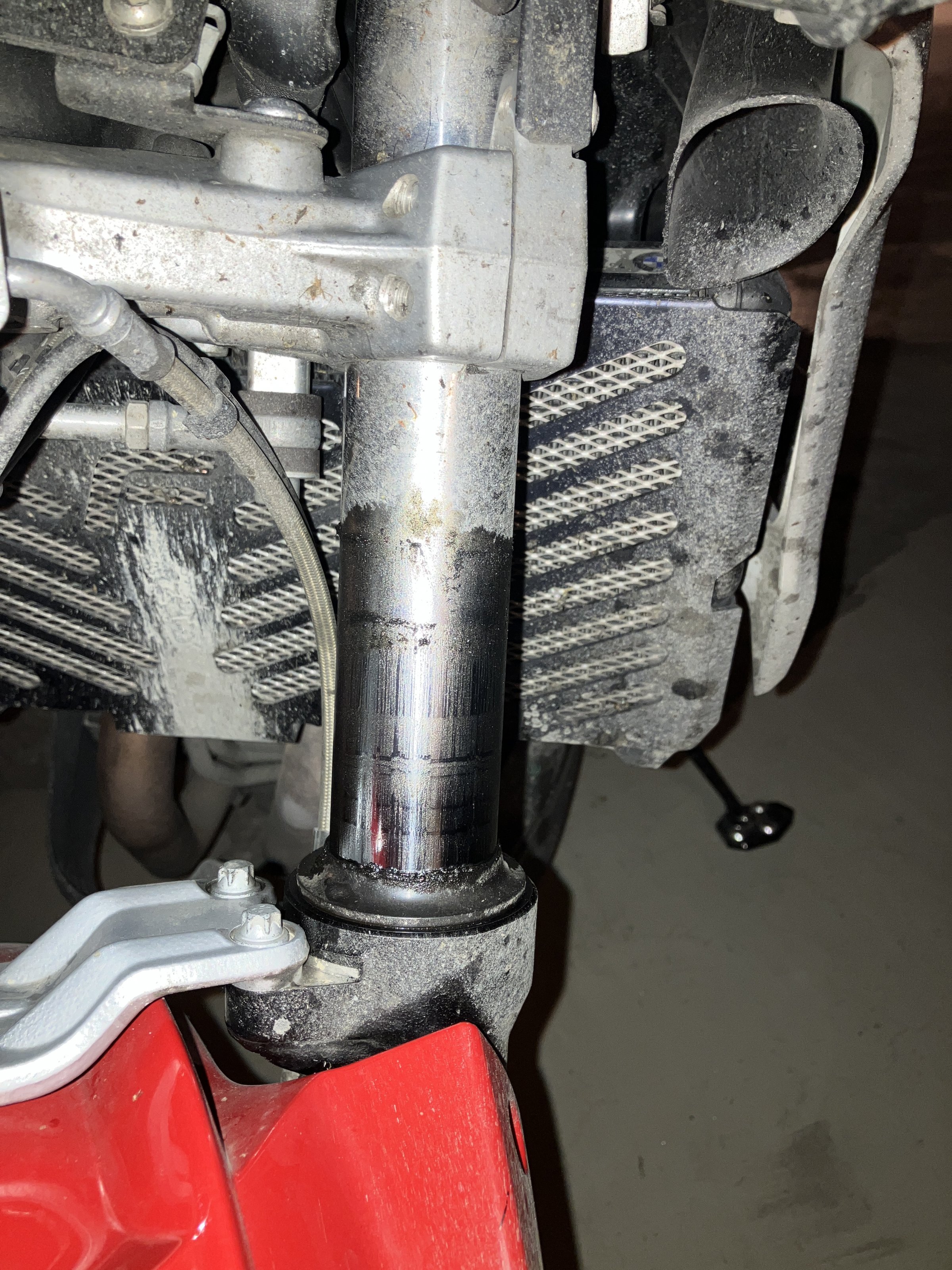

Hallo Gleichgesinnte,

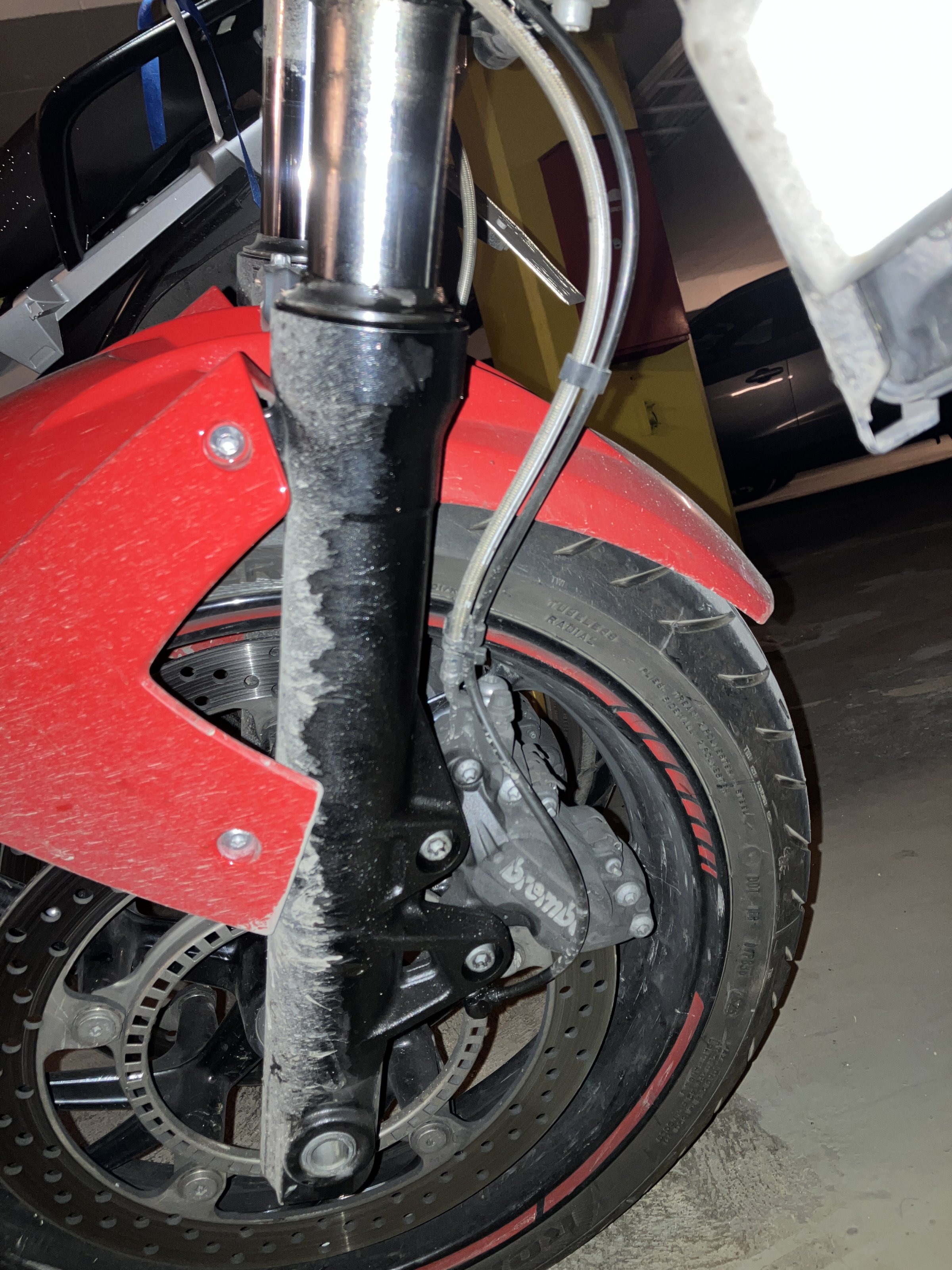

ich bin gerade auf Tour mit meiner besseren Hälfte. Ein Strassenabschnitt ( ca. 20km) war ziemlich wellig.... da bekomme ich über Funk die Info, dass die Gabelfederung ihrer F800R durchschlägt. Ich sah mir jetzt das Dilemma an.... Simmerring ist undicht. Jetzt ist guter Rat teuer. Wir sind bereits auf der Routen- Rückfahrt ..... im Moment in Bergen.....haben eigentlich noch gut 500 km nach Kristiansand zur Fähre. In Hirtshals/ Dänemark steht mein Auto mit dem Mopedhänger. Zu was würdet ihr mir raten?
a) die Tour bis zur Fähre fertig fahren mit gemässigtem Tempo auf "schlechteren"
Strassen.... ( wobei das heute echt eine Ausnahme war.... alle anderen Strassen die letzten paar tausend km waren zu 95 % in hervorragendem Zustand)
b) eine Werkstatt morgen früh in Bergen suchen, die VIELLEICHT ( in der Hochsaison) sich unserer annimmt, und das sofort ( an einem Freitag!) repariert?
Die Bremsscheibe bekam von dem Gabelöl nichts ab

Ich würde b) anfragen und falls ohne Erfolg direkt zu a) wechseln.
a - genau so machen. Mäßiges Tempo ...
Kontrollieren, dass das auch so bleibt.
Vielleicht Lappen o.ä. als Tropfenfänger

Ja.... genau so würde ich auch verfahren.
Samstag u. Sonntag wird uns niemand helfen.... und Montag geht die Fähre

Typisch F800... meine bessere Hälfte hatte das damals an ihrer F800S auch mehrmals.
Auch auf unserer Schottlandtour.
Wir haben mit Kabelbinder ein dickes Stück von einem alten Handtuch unterhalb des Dichtrings als "Ölfang" drumgebunden.

Die Staubkappe nach oben schieben, dann einen Streifen Blech einer Coladose vorsichtig zwischen Abstreifring und Rohr schieben und den Spalt rundherum mal sauber machen. Vielleicht ist nur ein Fremdkörper dazwischen. Wenn verfügbar, zähes Fett unter die Staubkappe geben und diese wieder an ihren Platz drücken. Hat bei mir und einem Freund schon funktioniert und hält die paar Kilometer noch.

Bin mit meiner 12er LC vor ein paar Wochen zwischen Begen und Stavanger gestanden mit eben dem gleichen Problem. Habe dann entschieden, nach Hause fahren ( zwischen Hamburg und Bremen) und es erst dort zu reparieren. Bis Kristiansand und dann Autobahn von Hirtshalts bis nach Hause kein Problem. Schauen, dass die Bremse nichts abbekommt.

Was macht das Gabelöl, es dämpft die Federwirkung, also ohne Öl wird die Federung nachwippen, aber du hast ja noch die andere Seite die tuts ja noch und wenn keine riesigen Schlaglöcher gefahren werden wirst du wenig davon merken, trotzdem Vorsicht, dass Fahrverhalten ändert sich.
Zerbrechen oder Schäden entstehen dabei aber nicht.
Also humpelt zum Hänger und gut:nicken:

Weiterfahren mit besonderer Vorsicht. Hatte ich mal in der Türkei vor vielen Jahren mit der Guzzi. Irgendwann war halt kein Öl mehr drin. Zu der Zeit war keine Chance auf Ersatzteile.

egal..... das muss nun mit besonnener Fahrweise auch funktionieren

Wie oben schon mehrfach beschrieben
a) Staubkappe versuchen hochzuschieben um evtl. kleines Körnchen/Dreck zu entfernen
b) Handtuch mit kabelbinder als Tropfenfang
c) vorsichtig nach Hause.

Ich bin mit sowas schon 3000 km nach Hause gefahren, bewaffnet mit einer Rolle Küchenkrepp. Staubkappe hoch, eine Raupe Krepp reingedrückt, Kappe wieder drauf und weiter. Alle 500km die Prozedur wiederholen, wenn nötig und nicht verrückt machen
