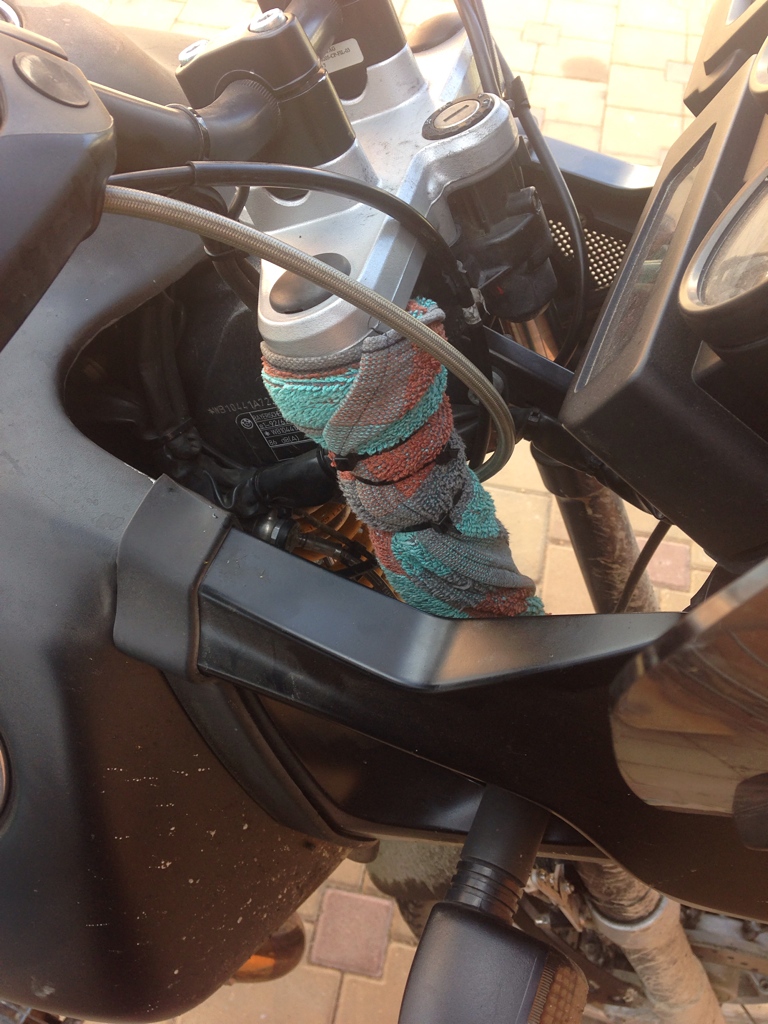

Mir hat es heute in Lettland die Wellendichtringe an der Gabel vorne zerlegt.
Kennt ihr evtl. Einen Schrauber oder Werkstatt in Riga oder den anderen Städten der die Teile vorrätig hat?
Ich fahre eine 1150gs Baujahr 2000.

das Öl was da drinnen ist dient lediglich der Schmierung von den Führungen .... ist also nicht so dramatisch
Bm Auto Sia - Riga im Industriegebiet - Straße Darzciema Iela 64 ..... mehr hab ich nicht

Abwischen- mit Tape und nem Lappen bandagieren, das verhindern das die Suppe zur Bremse gelangt -weiterfahren- wenn notwendig Procedere wiederholen. Die Dämpfung verrichtet das vordere Federbein- also alles nicht so wichtig solange nichts auf die Bremse oder den Reifen sickert.

Habe gute Erfahrungen gemacht mit "United Motors" in Tallin. Grosser BMW Händler mit Motorradabteilung.
Genau so hatte ich es auch gemacht. Bin noch über 4000 km so gefahren.
Mit Kabelbindern oben und unten fixiert und gut ist.

Vielen dank Leute ihr seit die besten.
Habe die Teile bei United Motors besorgt.
Der Herr vom teilevertrieb hat sich sogar noch darum gekümmert das mir jemand die Ringe gleich wechseln kann leider ohne erfolg.
Nachdem wir keine Lust haben die eine selber zu wechseln kommt mir der Bandage Vorschlag sehr recht vielen dank dazu. So können die letzten 2000km gemütlich ohne Angst weiter gefahren werden.

wo ist das Problem? Wenn das Öl draußen ist hast keine Sauerei mehr, und die Dämpfung übernimmt im wesentlichen das vordere Federbein.
Kurzum, weiterfahren. So habe das jedenfalls ich gemacht
