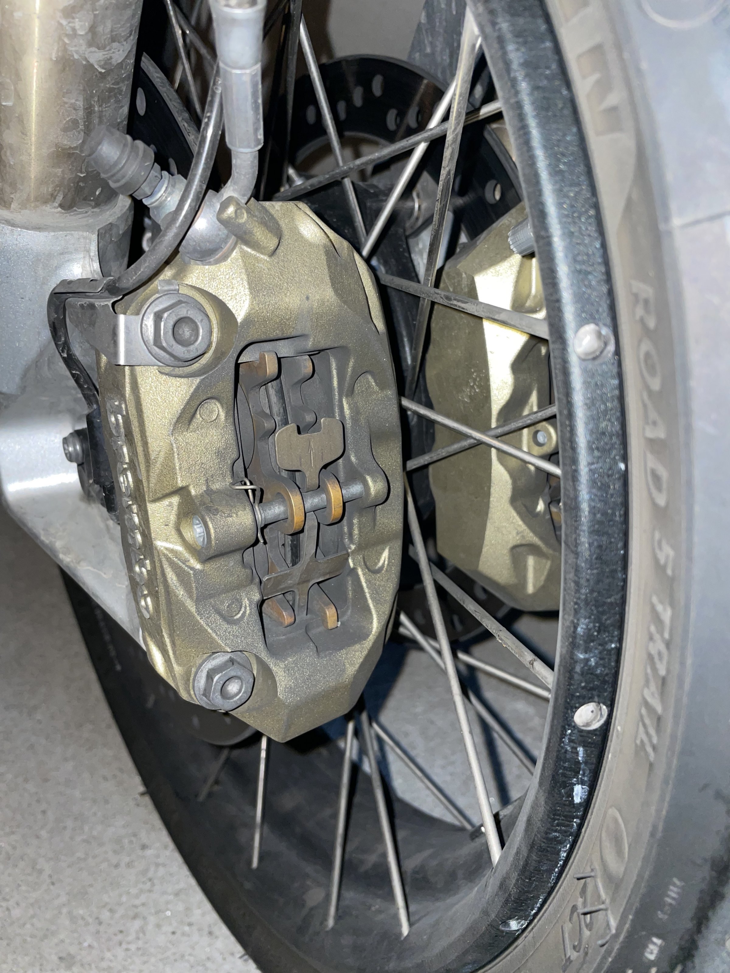

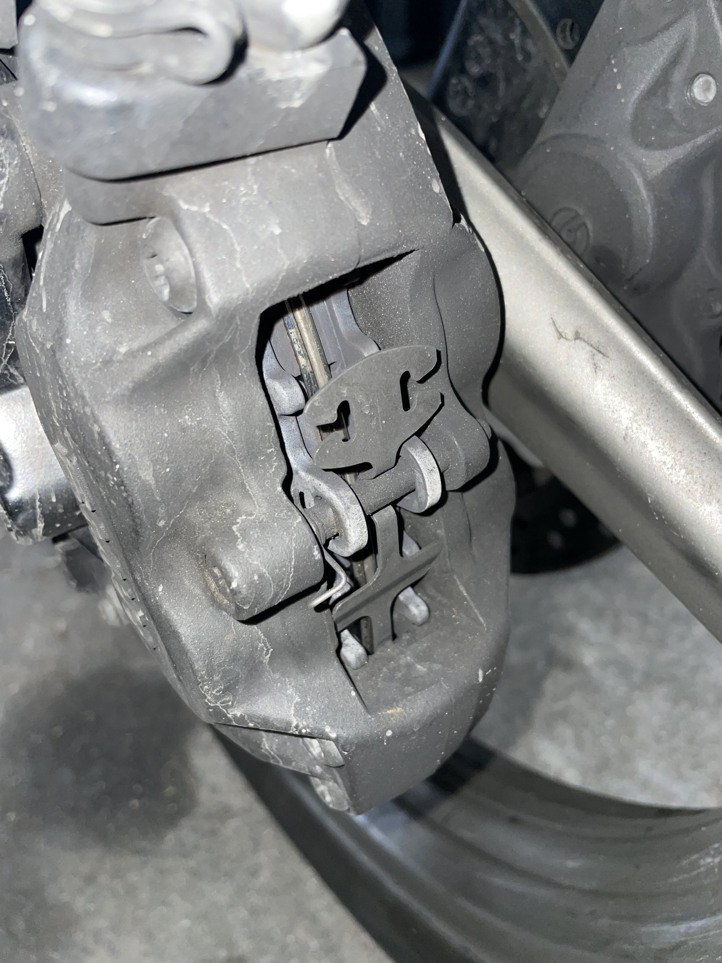

Bei den Brembos sollte man dann allerdings schon den richtigen Typ wählen, nämlich 07 BB 26 SA für vorne.
Bei denen die ich mal hatte, auch bei Sabine gekauft, fehlte neben der KBA-Nummer auch die Typangabe wie beispielsweise im nachstehenden Phozo gezeigt (nicht für die GS, Darstellung nur beispielhaft):
Das sind die richtigen für die 12er non-LC vorne:

Die Anmerkung ist nicht ungerechtfertigt, zumal laut BMW OEM-Liste ab 01.12.2012 die ursprünglichen Originalbeläge vorne (34117671780) anscheinend durch einen anderen Typ (34118534183) rückwirkend ersetzt wurden.
Desweiteren ist mir bei all dem nicht klar, warum BMW mit original Brembo-Bremsen (BMW-gelabelt) keine Brembo-Beläge (die dürften wohl auch verbaut sein) mit gleichen Eigenschaften wie die oft genannten roten einsetzt, wenn diese von der Bremswirkung her gesehen klar im Vorteil sind. Am Preis wird es wohl nicht liegen. Irgendwas sinnvolles müssen die sich doch dabei gedacht haben.
Vielleicht ist auch das Vorhandensein bzw. nicht Vorhandensein eines BKV bei den älteren Modellen entscheidend hiervon abgewichen zu sein und deswegen andere Beläge ursprünglich ausgewählt zu haben. Beim BKV kann man übrigens auch mit einem Finger brachial bis zum Stillstand bremsen. Ja, es kommt sicherlich auch auf die Dicke des Fingers an.
Gruß Tom
