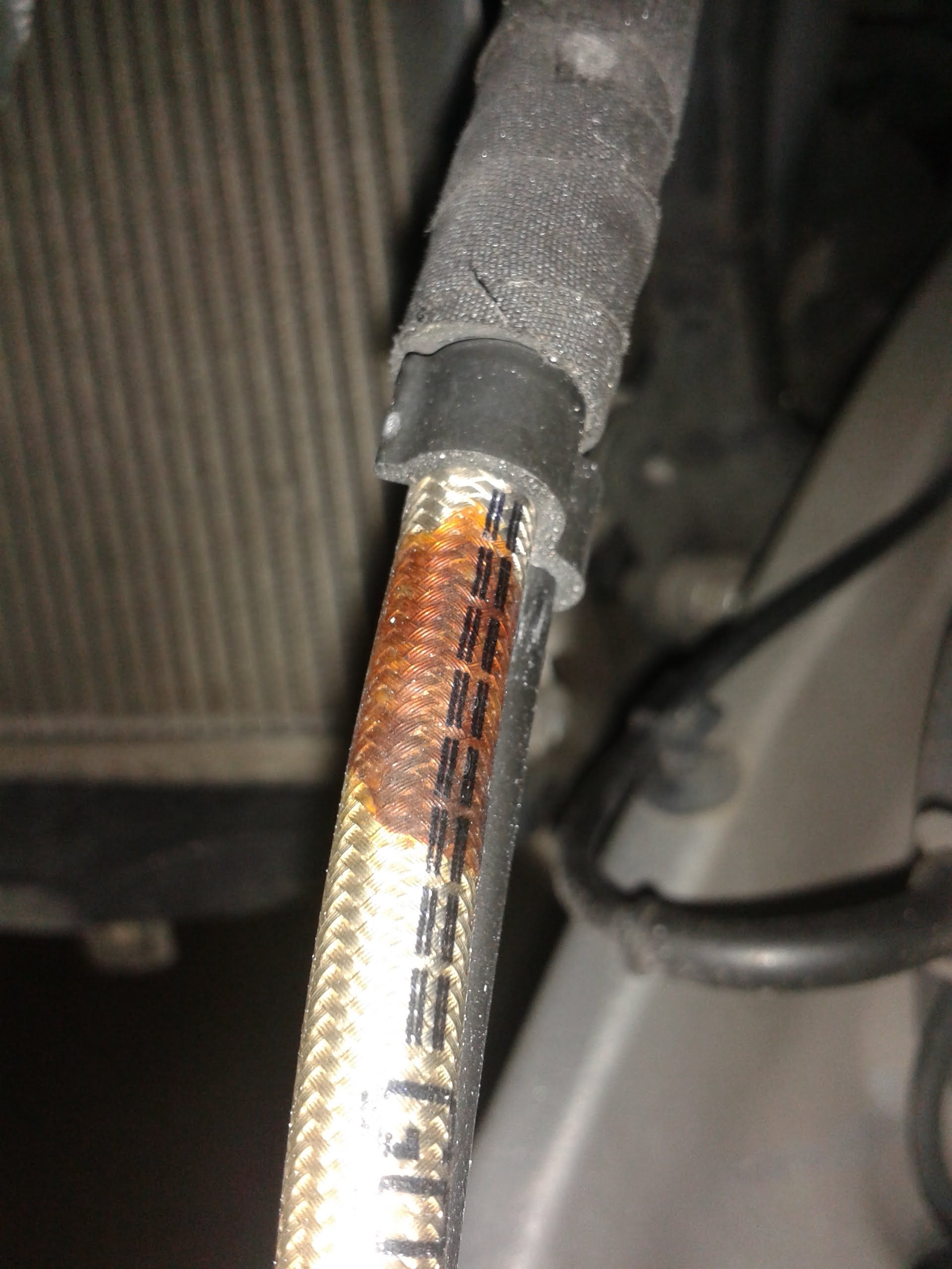

Servus miteinander,
Hatte die gleichen "Roststellen" auch schon bei meiner 2014 GSA. Im Januar 2016 festgestellt.
Meinen Freundlichen um die Ecke darauf hingewiesen und der hat alle Leitungen unter Garantie ersetzt.
Laufleistung damals ca. 36.000km, keine Beschädigung von Außenummantelung etc. ersichtlich.
Er sagte dann noch, das es vom Salz kommen würde etc. Schmarn!
Bin zwar ein 4 Saisonfahrer aber ohne Beschädigungen etc. an den Stellen und dann auch noch an unterschiedlichen Stellen/ Leitungen!?
Nun 6 Jahre später, habe ich erneut festellen müssen, dass ich wieder eine dieser Stellen auf einer der Leitungen habe. :-( Derzeit mit 129.000km. auf der Uhr.
Diesmal fühlt man auch eine Unebenheit/ Verdickung an der Stelle. War 2016 nicht der Fall.
Und immer schön alle 10000km hin gewesen und alles laut Vorschrift wechseln lassen.
Werd mal schauen was ich jetzt mache. Garantie auf Teile ist auch nicht mehr, Kulanz auch nichts mehr.
Vielleicht mal anderweitig umschauen. Denn die vom Feundlichen taugen ja scheinbar nichts. :-(
Denn wenn's jetzt auch Maschinen der neueren Generationen haben!? Scheint also immer noch der gleiche Sch... zu sein.
Vielleicht mal BMW direct anschreiben oder so. Was deren Meinung dazu ist.

Bislang sehen die Roststellen ja noch nicht schlimm aus. Meine Leitungen sehen genau so aus und sofern es nicht schlimmer wird lasse ich es so.
Da ich letztens erst eine Diskussion zu dem Thema hatte kann ich die Erkenntnis gerne teilen.
Die Stahlhülle um die Leitung ist definitiv aus rostfreien Edelstahl und sollte somit garnicht rosten können. Das es jedoch passiert liegt wohl daran, dass bei der Produktion nicht sauber genug gearbeitet wird.
Oft werden bei einem Hersteller verschiedene Bauteile in einer Halle gebaut, vorne in der Halle beispielsweise Bremskolben und hinten die Stahlflexleitungen.
Durch Luftverwirbelungen die in einer Halle durch Maschinen und Menschen entstehen kann es passieren, dass Stahlpartikel aus dem Herstellungsprozess anderer Teile auf die Edelstahlleitungen treffen und mit "verarbeitet" werden.
Wenn dann später durch kleinste Risse oder Undichtigkeiten zwischen der Gummihülle und dem Stahlgürtel Feuchtigkeit eindringt beginnen die eingeschlossenen Späne zu rosten.
Grundlegend sollte das der Leitung nichts ausmachen aber wenn die Stellen heftiger werden und sich gefühlt stark verändern sollte man mal über einen Wechsel nachdenken.

Die Roststellen könnten tatsächlich "Fremdrost" sein. Da frage ich mich von welcher Klitsche BMW seine Leitungen bezieht. Bei Nachrüstleituingen habe ich das noch nie gesehen.

Schön das du ein Uralt Thema wieder hervorkramst. Deiner Meinung nach würde es bei der LC aber dann auch nur Gummileitungen geben?!
Habe keine Lust die letzten Postings hier nochmal durchzukauen von daher ist das Thema Gummi vs. Stahl für mich durch.
In Bezug auf die letzte Frage gehe ich auch von Fremdrost aus. Woher sollte der Kram sonst kommen?!

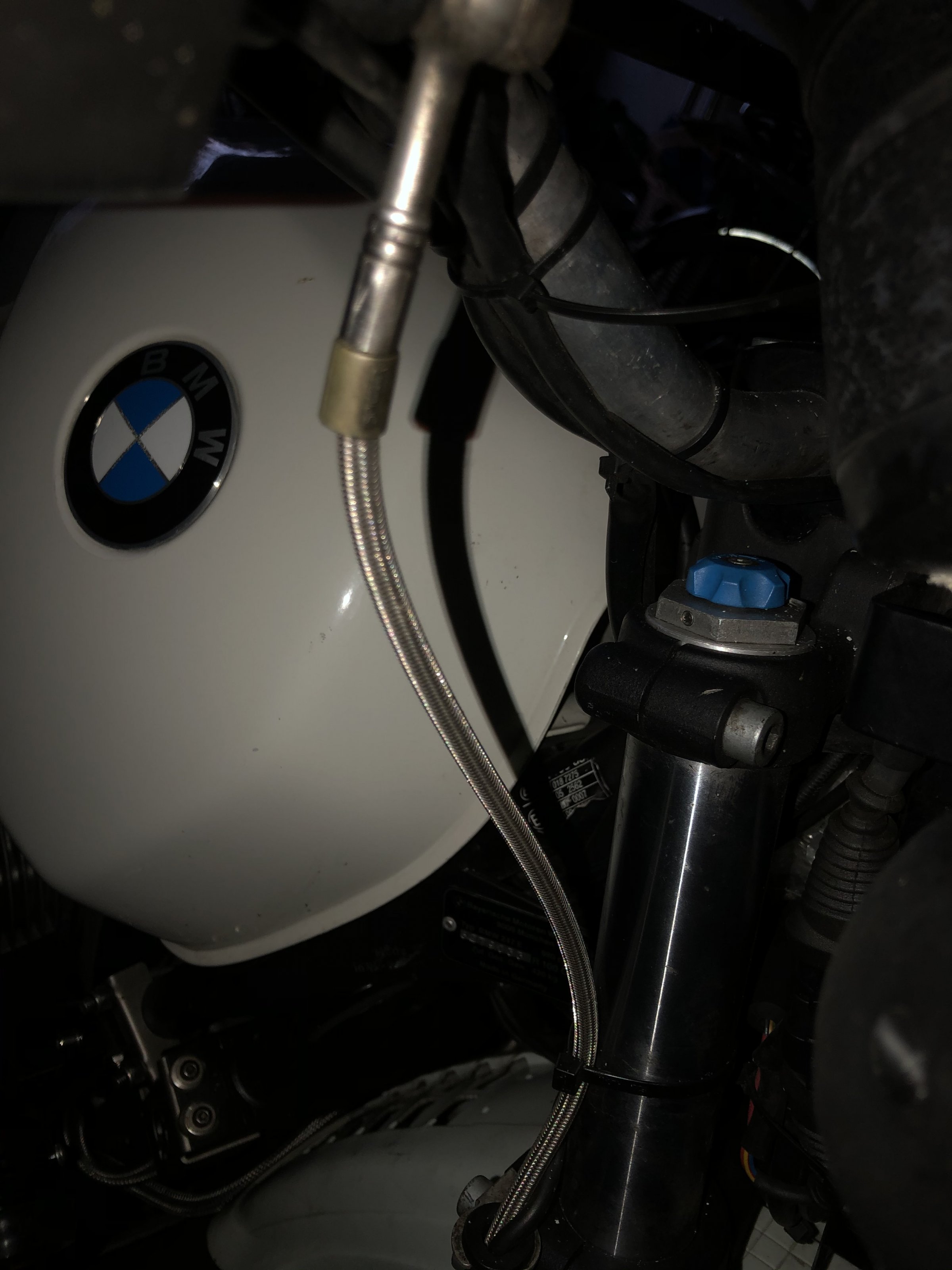

Also die 25 Jahre alten SPIEGLER an meiner R100GS sind frei von Oxidation, Rost etc.
Mit dem Magneten habe ich mal geprüft, die sind sogar ferromagnetisch.
Keine Ahnung was die da bei Spiegler genommen haben, aber 80tkm auch mit Regen haben diesen Bremsleitungen nichts ausgemacht.

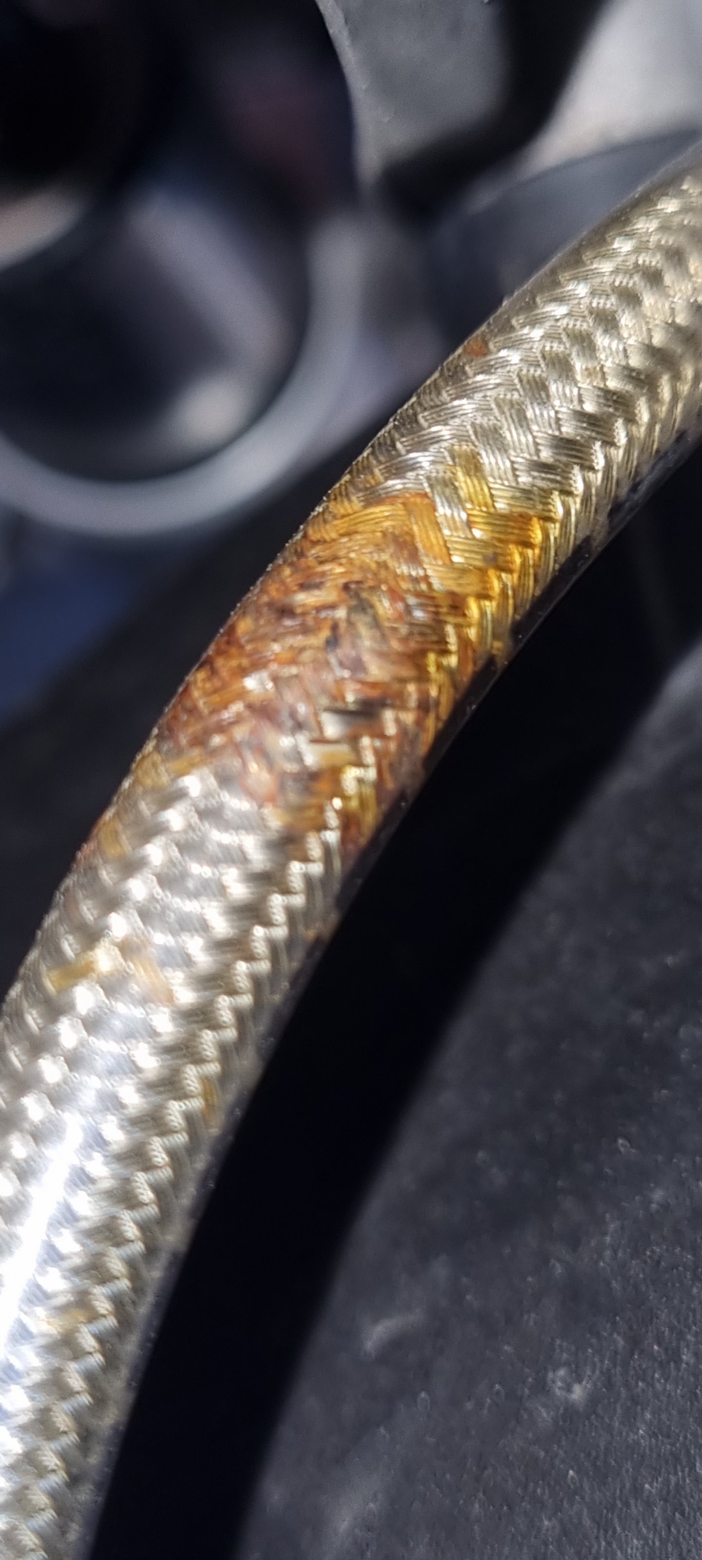

ich stelle es mal hier zur Diskussion, da es eventuell modellübergreifend ist:
Ich habe diese Flecken auf der Stahlflex Marke TRW entdeckt, dachte zuerst es wäre Marderkacke oder so, aber es ist unter der transparenten Ummantelung. Und nur auf dem Teil von der rechten Handbremse zum ABS Modul. Die anderen Leitungen sind nicht verfärbt.
Ca 5-6 Jahre alt (Ich müsste nachschauen).
Ist da was undicht? Beim Bremseziehen ist nicht zu erkennen, Bremsverhalten unauffällig.
Saggse
Saggse
19.06.2020
1.415
Chemnitz
R1200GS Adventure 2015
Ich würde sagen es rostet. Warum auch immer. Ist aber nicht unbedingt ein Einzelfall.
Klausmong
Klausmong
30.10.2015
12.117
Nachdem es Edelstahl ist sollte es nicht rosten.
Das es undicht ist wäre möglich, aber sehr unwahrscheinlich.
Wäre es eine Scheuerstelle, dann ja, aber ganz ohne mechanische Einwirkung?
Trotzdem ist das keine Sache, wo ich mit ruhigem Gewissen ein "Vergiss es" sagen würde.
Wäre schon gut, wenn sich das wer genauer ansieht, was es wirklich st.
Mir ist hinten schon mal eine Bremsleitung geplatzt, weil es unter dem Schutz durchgescheuert war.
Eventuell TRW ein Foto schicken und fragen, ob Ihnen was bekannt ist, was das auslösen kann
Andi#87
Andi#87
07.11.2010
21.403
42781
R 1250 GSA 2019
Ein weit verbreiteter Irtum. Natürlich kann Edelstahl Rosten. Alles nur ne Frage der Chloride und der Temperatur. Google mal nach "PREN". (Pitting resistand equivalent number)
Je nach Zusammensetzung der Bremsflüssigkeit (oder was auch immer das ist), Rostet der Edelstahl munter vor sich hiin. Da reichen schon die Chloride aus dem Streusalz...
Mein Tip: Austauschen

Gut, Edelstahl kann schon rosten, allerdings ist es nicht so typisch wie bei normalem Stahl.
Und unter einem transparenten Schlauch noch seltener.
Deswegen ist entweder was reingekommen, oder der Schutz kaputt das es so ist.
Ich habe bei meinen Mopeds in vielen Jahren viele Stahlflexschläuche lange gehabt, ich kann mich aber an sowas nicht erinnern.
Und meine Mopeds wurden schon hergenommen.

Danke schon mal, scheint kein Einzelfall zu sein, wie ich aus dem Link von lacy-bogser entnehmen kann.
Weitere infos:
  • Bremsflüssigkeit ist etwas über 2 Jahre alt
  • keine mechanischen Beschädigungen erkenn- oder erfühlbar
Ja, ein Foto an TRW wäre eine gute Idee....

Ich würde mal davon ausgehen, dass sich wieder ein Controller bei BMW durchgesetzt hat und anstatt eines 1.4574 ein 1.4301 als Ummantelung eingesetzt wurde.
Der rostet schon bei geringer Chloridbelastung, wie z. B. Streusalz.

Das ist kein Weltuntergang. Die Stelle mit Rizinusöl einreiben und ein paar Tage einwirken lassen. Es lässt sich dann mit z.B. eine Zahnbürste leicht abbürsten.
