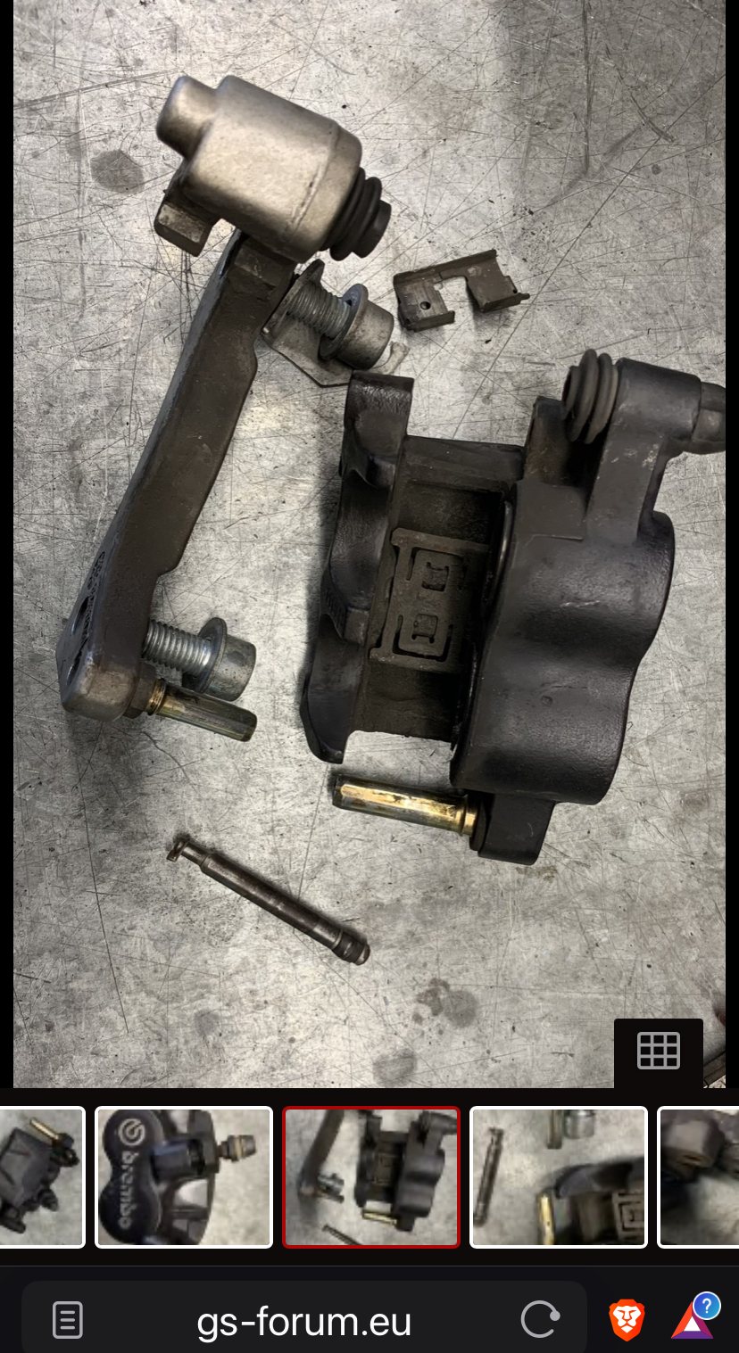

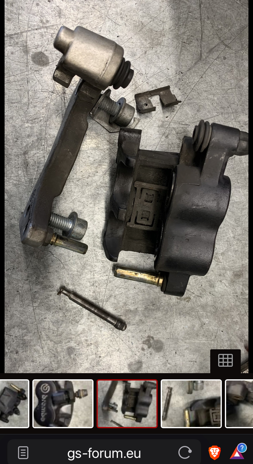

Markus,
sorry, das ist Quatsch!
Die Kolben sind logischerweise drin! Eben ganz zurückgedrückt! Ich hab Dir doch keinen Sattel ohne Kolben verschickt! Die Laufbahnen der Kolben hab ich supersaubergemacht und mit blauer ATE-Bremspaste geschmiert! Schau Dir das bitte nochmal an! Man sieht die Kolben gerade noch auf den Bildern dieses Sattels. Sie stehen gut 1 mm raus! Der Sattel ist- so wie er ist - p&p einzubauen!
LG, Rainer

Ah, da muss ich doch mal genauer hinschauen.
Weil da die Abdeckungen fehlen, war ich in der Annahme, dass das die reinen Zylinder sind.
Aber gut, dann hat sich das auch geklärt. :up:

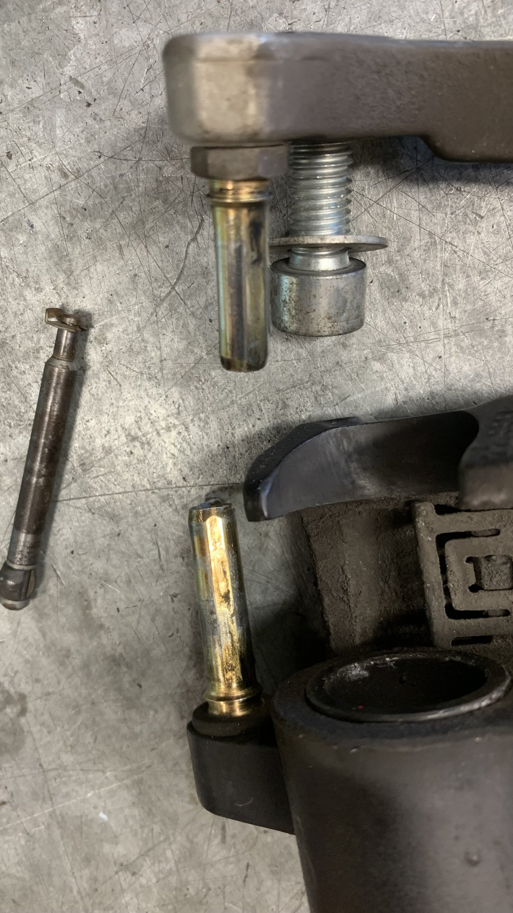

So letzten Samstag alles Material und Werkzeug für den Bremssatteltausch vorbereitet und nebenbei doch nochmal den Versuch gemacht, ob sich das Festteil /Anschraubplatte vom Schwimmsattel lösen lässt. Und siehe da, es ging. Da soll man draus schlau werden.
Also habe ich vom @elfer-schwob die Anschraubplatte genommen und den Führungsbolzen an meinem Schwimmsattel getauscht und mich gefreut, wie leicht es wieder zu verschieben ging.
So konnte ich mir das Trennen von der Bremsleitung sparen und der Bremssattel flutscht wieder. :jubel:
