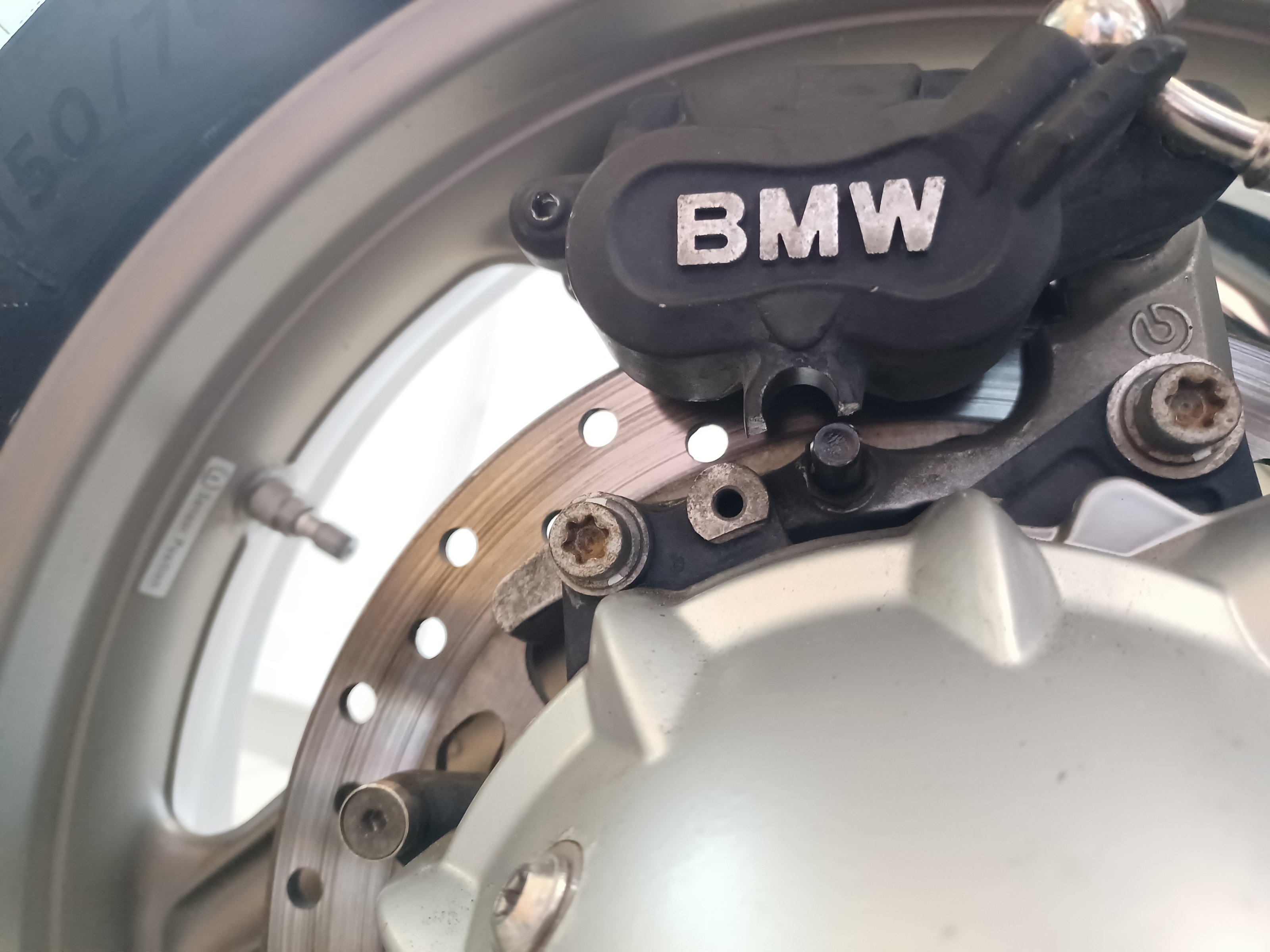

Servus miteinander,
am Donnerstag gehts (SOLLTE ES GEHEN) ) 10 Tage Richtung Montenegro.
Daher heute nochmal das Moped gewaschen, und dabei mit Entsetzen festgestellt,
daß der Bremssattel hinten hinüber ist...
Die untere schwimmende Führung ist ausgebrochen,
dadurch fallen die Bremsbeläge nach unten...
Kennt jemand von euch diesen Schaden?
Ich habe von sowas noch nie gehört oder gelesen.
Wie kann sowas entstehen?
Ich fahre kein Offroad, 90%Straße, ab und an mal harmlose Forst und Schotterwege....,
Den hinteren Bremshebel benutze ich im Fahrbetrieb so gut wie nie...
Moped ist eine Mü 08 mit 85.000Km.

Servus miteinander,
Gewaltbruch Führungsbolzen sind/Waren Schwergängig vom Belagwechsler mit gewalt versucht zu lösen

Und das siehst Du der Bruchstelle im gezeigten Bild an? Hut ab, aber kein Wunder, denn Du hast ja auch in BMW promoviert.
Um wieviel größer mag die "Gewalt" denn gewesen sein als jene, die bei einer "Gewaltbremsung" bis in den Regelbereich des ABS auftritt?
gruß
dottorebmw
Das schließe ich jetzt einfach mal guten Gewissens aus.
Das Motorrad wird seit 2010 von einem BMW-Motorradmeister gewartet.
Und das sorgfältig und fast jährlich...

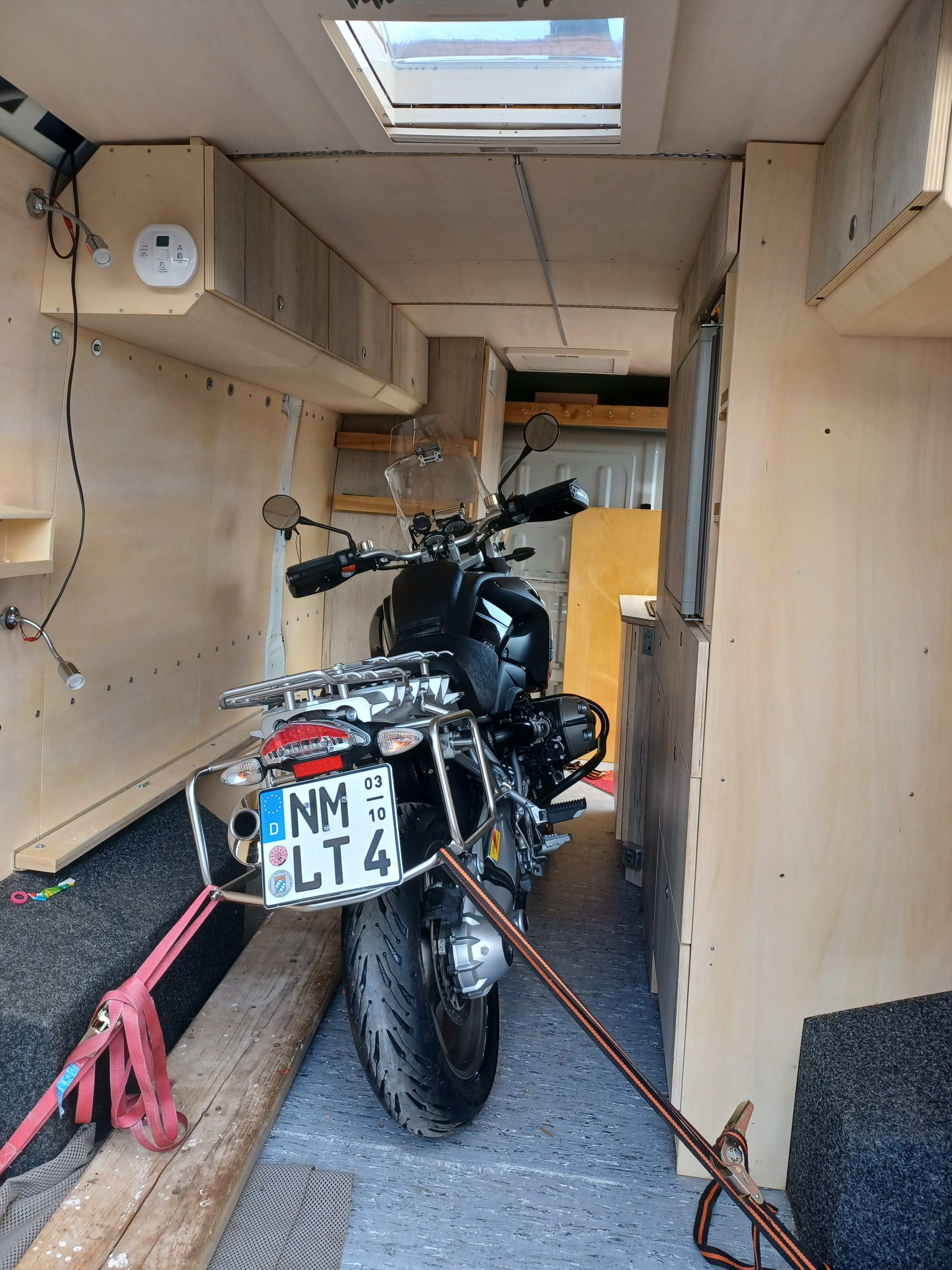

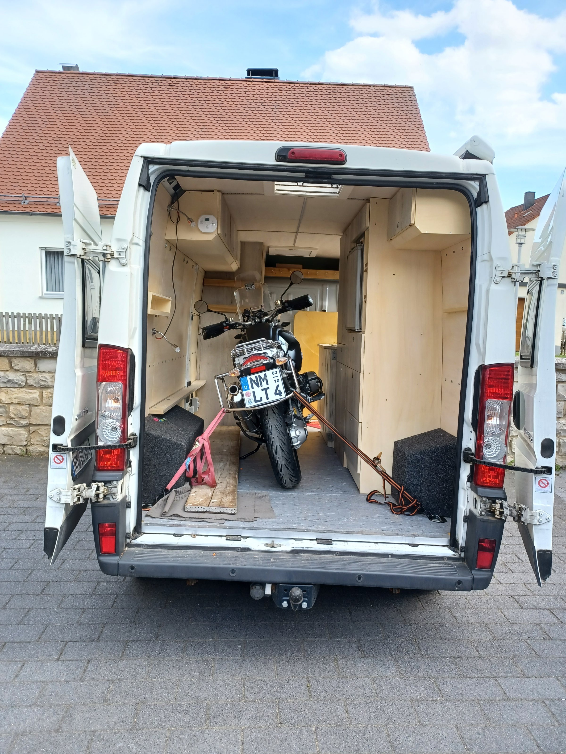

Servus miteinander,
es waren gestern noch einige bange Stunden,
bis gegen 19.00Uhr die Entwarnung kam.
Ein passender Bremssattel war gefunden.
Immer gut, wenn man jemanden kennt, der jemanden kennt, der vielleicht jemanden kennen könnte... ;-)
Vorsichtshalber hatte ich schon mal eine Transportmöglichkeit vorbereitet,
um das Motorrad in die Werkstatt zu schaffen.
Dazu mußte allerdings mein Camper erstmal entkernt werden,
soll heißen, es mußten die 3 Betten raus...
aber was tut man nicht alles....., :rollleyyes:
nach ner guten Stunde, stand die GS dann abfahrbereit im Jumper.
Heute morgen um 9.00 Uhr war ich dann bei meinem Schrauber vor Ort.
Ein neuer Bremssattel lag bereit und war auch schnell montiert,
Bremse entlüftet, 2x Probefahrt, ein Kaffe und ein bischen geplaudert und Spaß gehabt.
Um 10.00 Uhr bin ich wieder vom Hof.
Wieder daheim, hatte somit noch Zeit vor dem Mittagessen ein Testrunde vor der Haustüre zu drehen!
Passt wieder alles, was bin ich froh, wenn die Kiste wieder bremst.
Schön, wenn alles so super klappt!
Der Urlaub kann kommen! ;-)

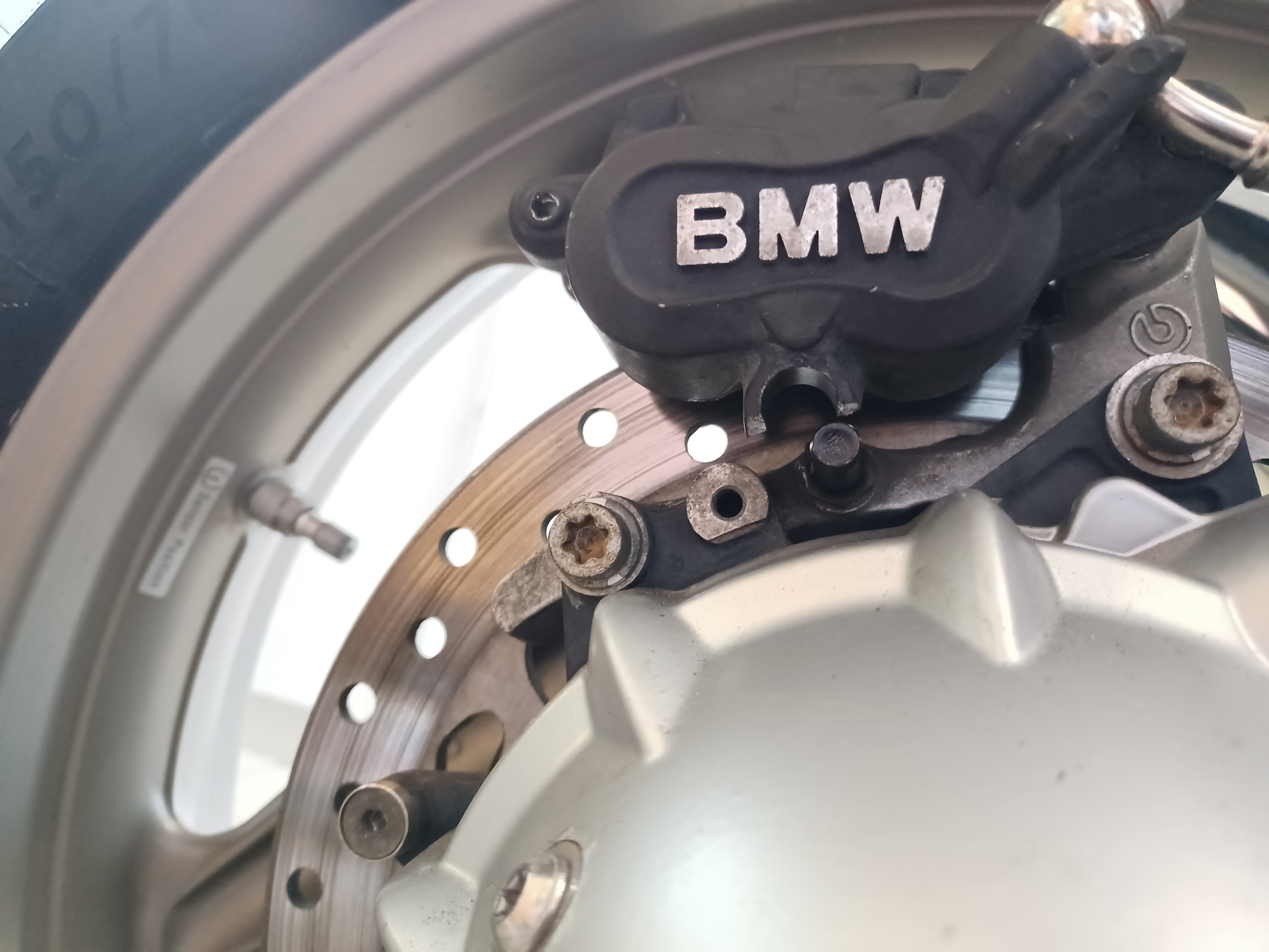

Hallo!
Hast du mal bessere Bilder der Bruchstellen?
