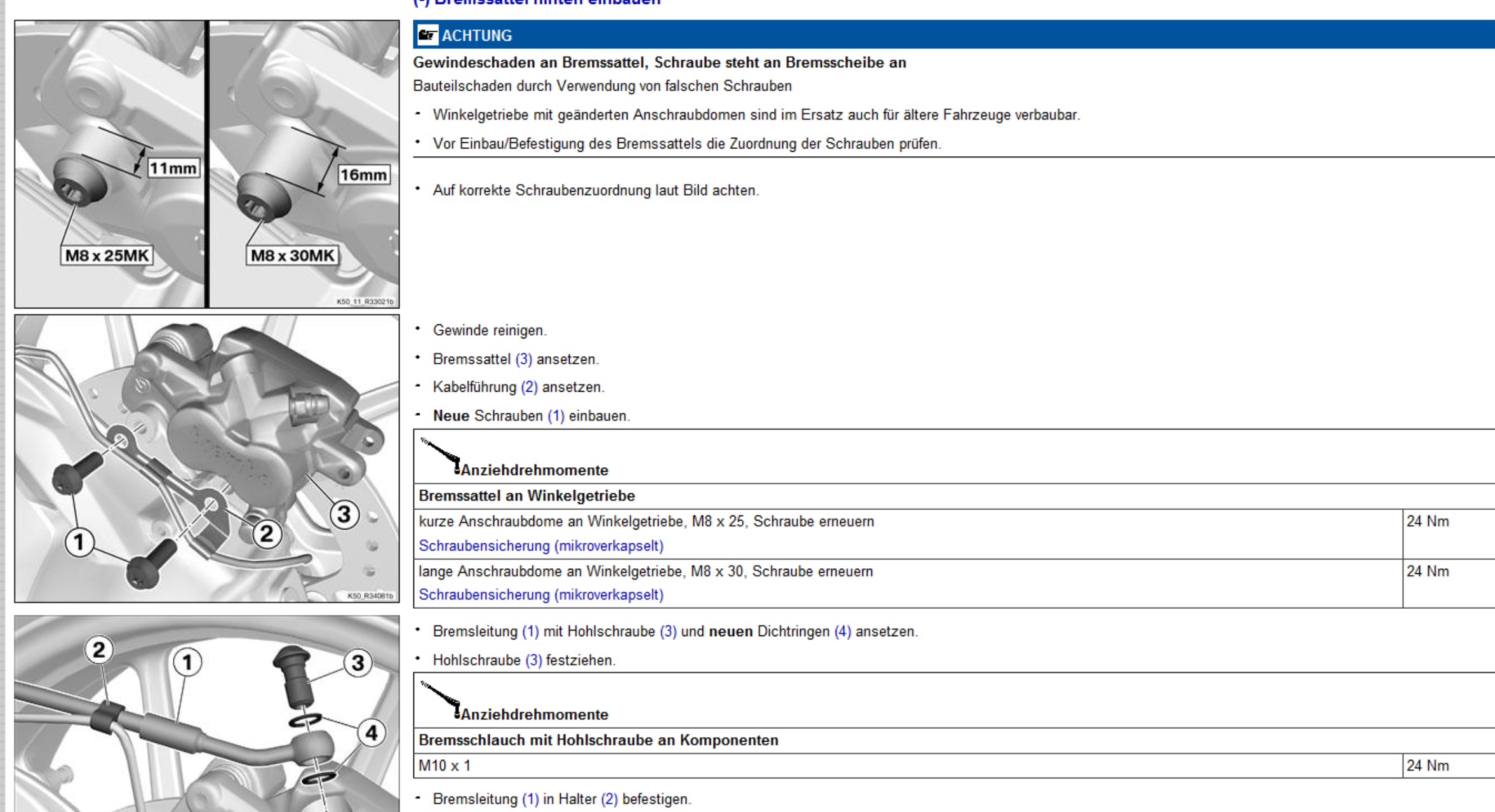

Hallo weiss jetzt nicht ob bereits erwähnt ? Schrauben sind unterschiedlich lang und sollten immer erneuert werden wenn der Bremssattel abgebaut wird. Zum Belagwechsel muss aber der komplette Sattel nicht abgebaut werden.
Aussage lt Reprom für 2018 GS

Wozu das denn?

...neue Schrauben, weil die originalen mikroverkapselt sind.
Wenn Du Schraubensicherung nimmst geht das auch.

Wenn man ein Werkstatthandbuch brauch, um zu erkennen das es sich hier nicht um Dehnschrauben handelt, die nicht nach jeden Lösen gewechselt werden müssen, das die 2 Schrauben in das richtige Loch müssen wegen den versch. Längen, man an der Stelle eine Schraubensicherung verwenden sollte.......................................................kann ich nur empfehlen das Werkzeug zu verkaufen.
Was die Montage betrifft, ist an einem popeligen BMW GS Bremssattel nix anderes wie an einer achziger Blendax oder an einem fünfziger Baumarktroller. Das ist nur ein BMW Motorrad sonst nix. Manchen meinen Sie hätten ein Flugzeug gekauft und machen aus 2 Schrauben eine Doktor Arbeit.
Bremssattel drauf, die 2 Schrauben festdrehen und fertig.
