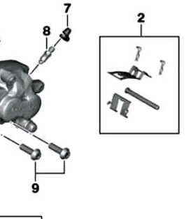

Hallo..bin grad in England unterwegs und manchmal werden die hintere Scheibe und Beläge richtig heiß ..nichtmal bei übermäßiger belastung sondern einfach so..Scheibe und Beläge hab ich vor der Abfahrt neu gemacht... Bremsflüssigkeit habe ich auch etwas rausgenommen. Kolben wurden jetzt nochmal gereinigt und gehen eigentlich Recht gut...hat jemand ne Idee? Könnte es daran liegen das die Bremsflüssigkeit mal komplett gewechselt werden sollte?? Ich bin der Meinung beim entnehmen da sowas wie Flocken gesehen zu haben...

Sie war zwischendurch so heiß dass es gestunken hat und die Scheibe bläulich war. Scheibe und Beläge wurden vor der Reise neu gemacht. Flüssigkeit muss anscheinend unbedingt mal gewechselt werden. Bremsleistung ist gut! Alle Teile sind gängig..was ich komisch finde ist dass es mal Auftritt und mal nicht..ohne eine Ursache festzustellen...🤷

Scheibe und Beläge sind von brembo, Fuß steht da wo er hin soll und auch der Sattel flutscht ordnungsgemäß hin und her. Nach der Feder hab ich nicht geguckt...aber der Bremshebel hängt da wo er immer hing und es hat auch etwas Luft bevor es bremst..🤷

Was ist denn wenn das vordere Halteplättchen fehlt..könnte das die Ursache sein?? Und oben drin sind zwei Aussparungen aber als ich die Beläge gewechselt habe war nur ein "Plättchen" da🤔

Ich vermute mal die Beläge klemmen und schleifen deshalb permanent so stark, daß es heiß wird. Es gab mal Probleme mit den hinteren Brembo-Belägen, weil der rote Lack an den Stirnseiten und im Fürhrungsloch die Bewegung nach außen erschwerte. Den Lack an den Stellen einfach mal abkratzen oder wegschleifen.
Zum Blech: Wenn du die Beläge einsetzt, dann werden diese gegen das obere Blech gedrückt und unter Spannung gehalten bevor der Bolzen eingeschoben wird. Dieser sollte aber relativ leicht einzuschieben sein.
