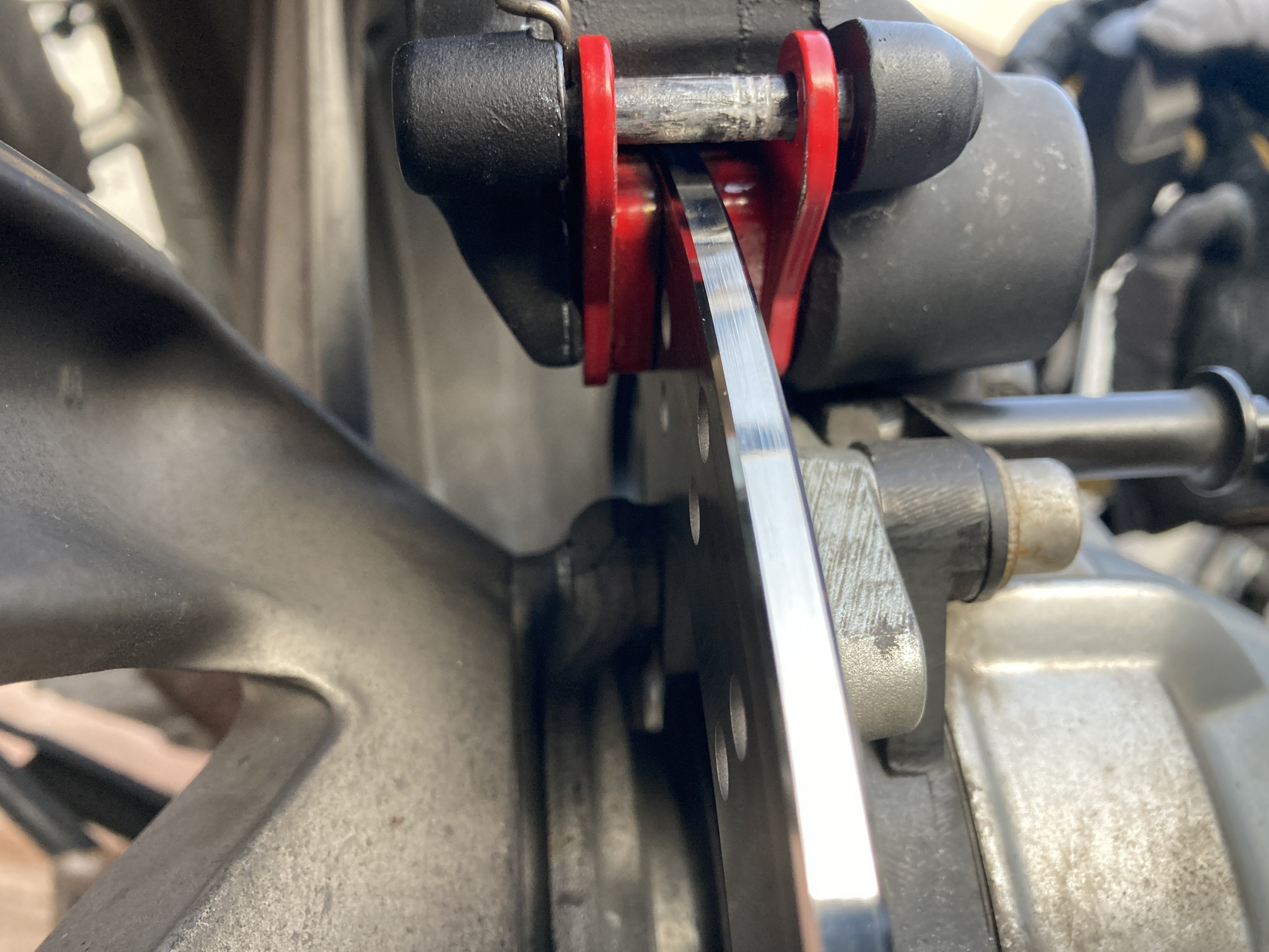

Ich werd sie heute nochmals ausbauen, und das "vordere Führungsblech genauer anschauen. Ausserdem habe ich einen leichten Höhenschlag (2mm) der Bremsscheibe entdeckt. (Aufgebockt erster Gang, Standgas), Das kann ich mir nur ganz schlecht erklären. Schleifbild an der Aussenkante der BS , also würde sie am Sattel schleifen, habe ich nicht.
Ein Höhenschlag von 2 mm ist nicht als "leicht" zu betrachten. Leicht wäre 0,2 mm.
Da passt grundsätzlich was nicht.

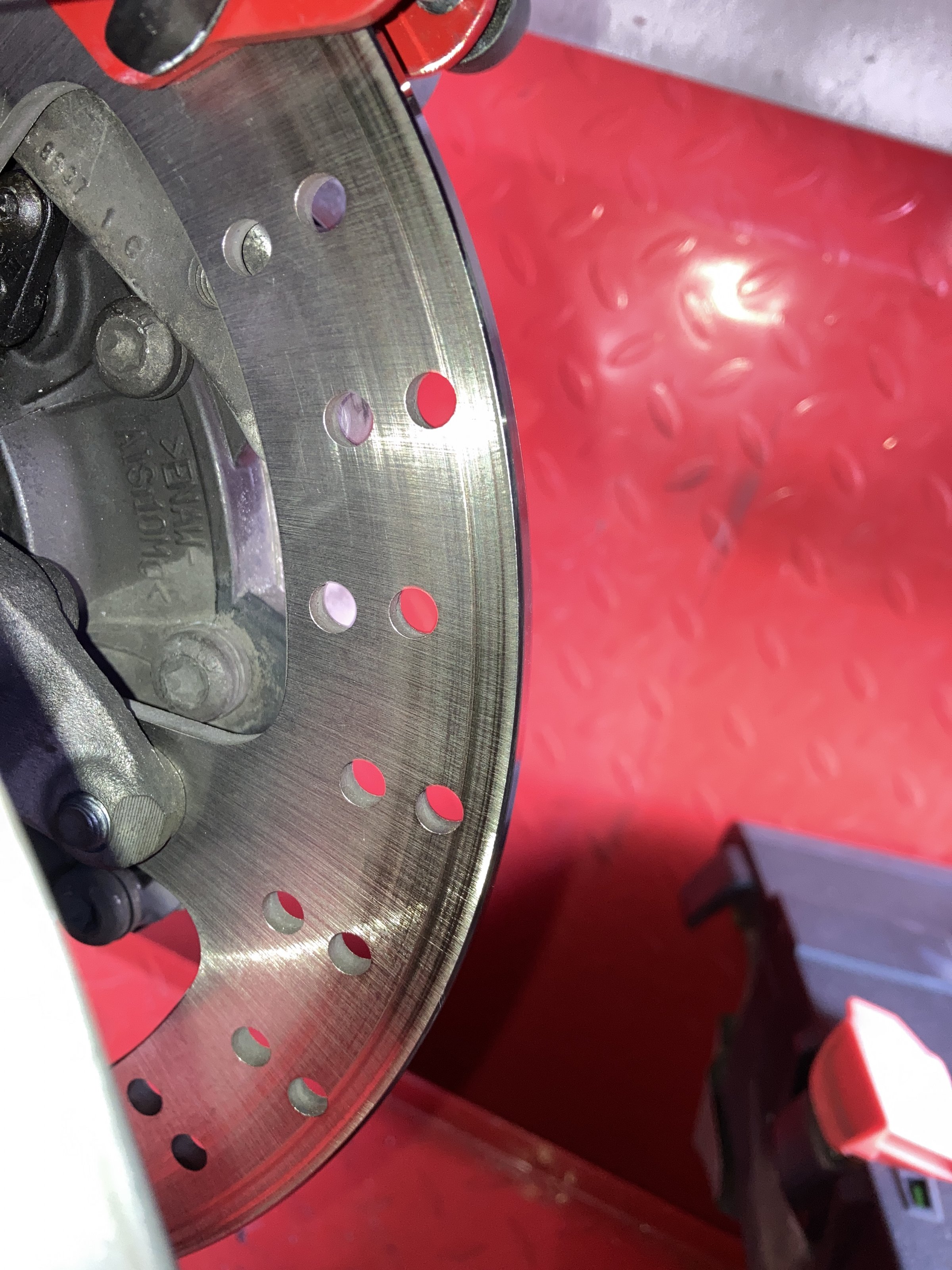

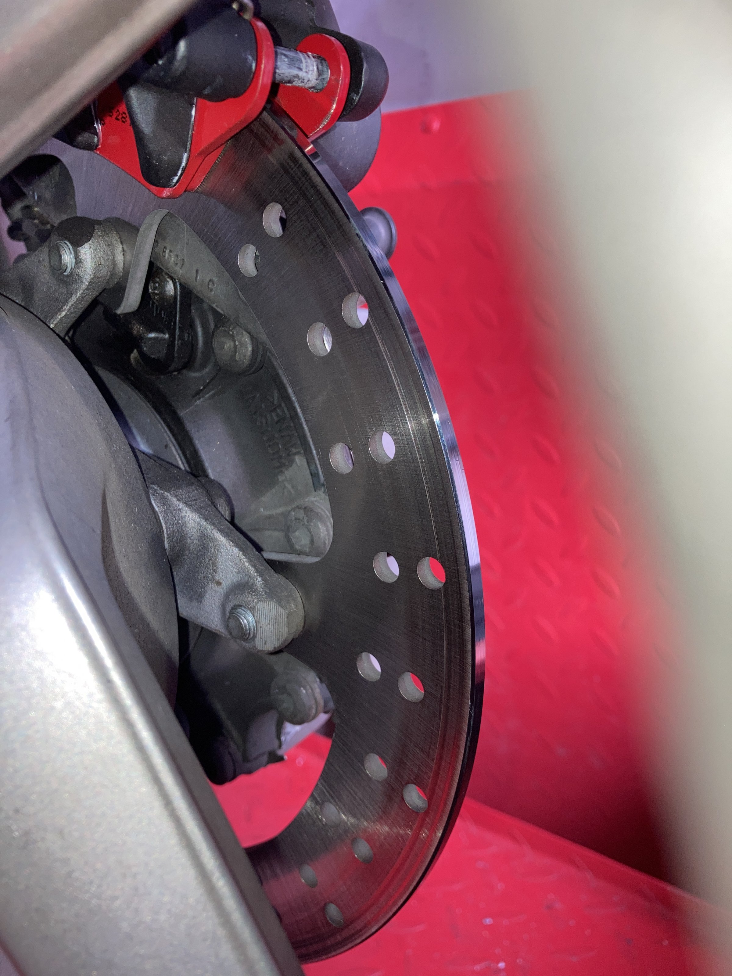

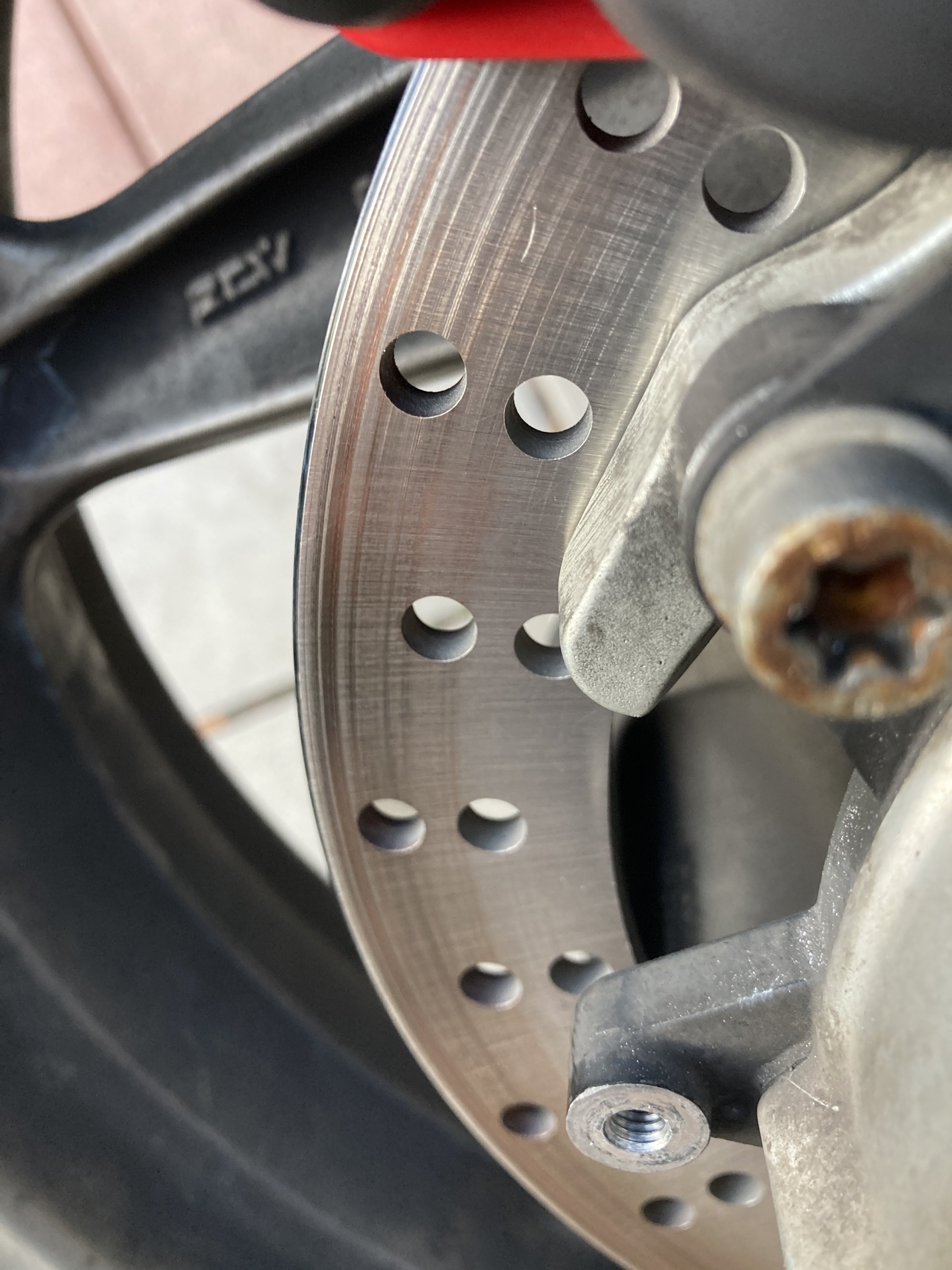

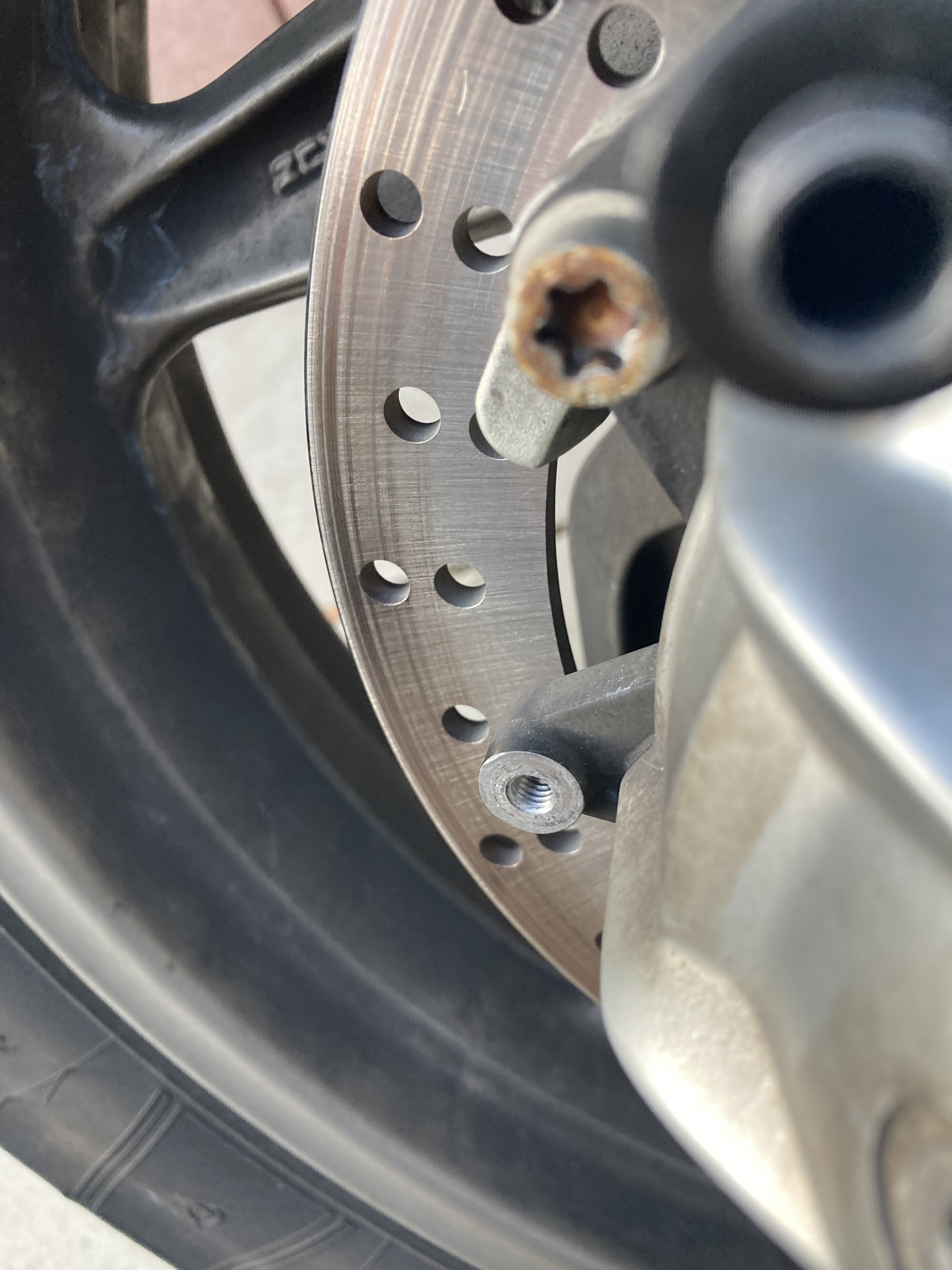

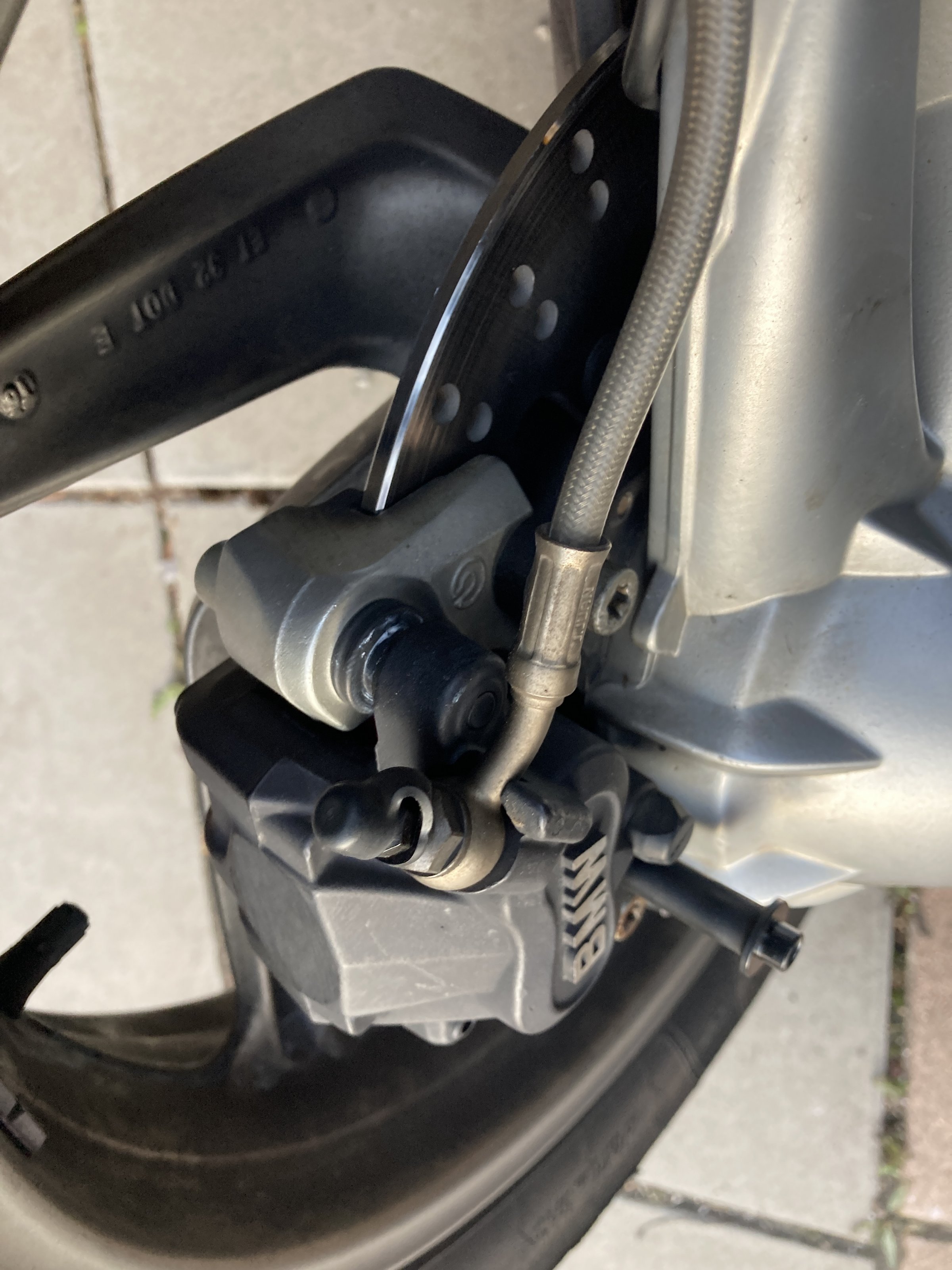

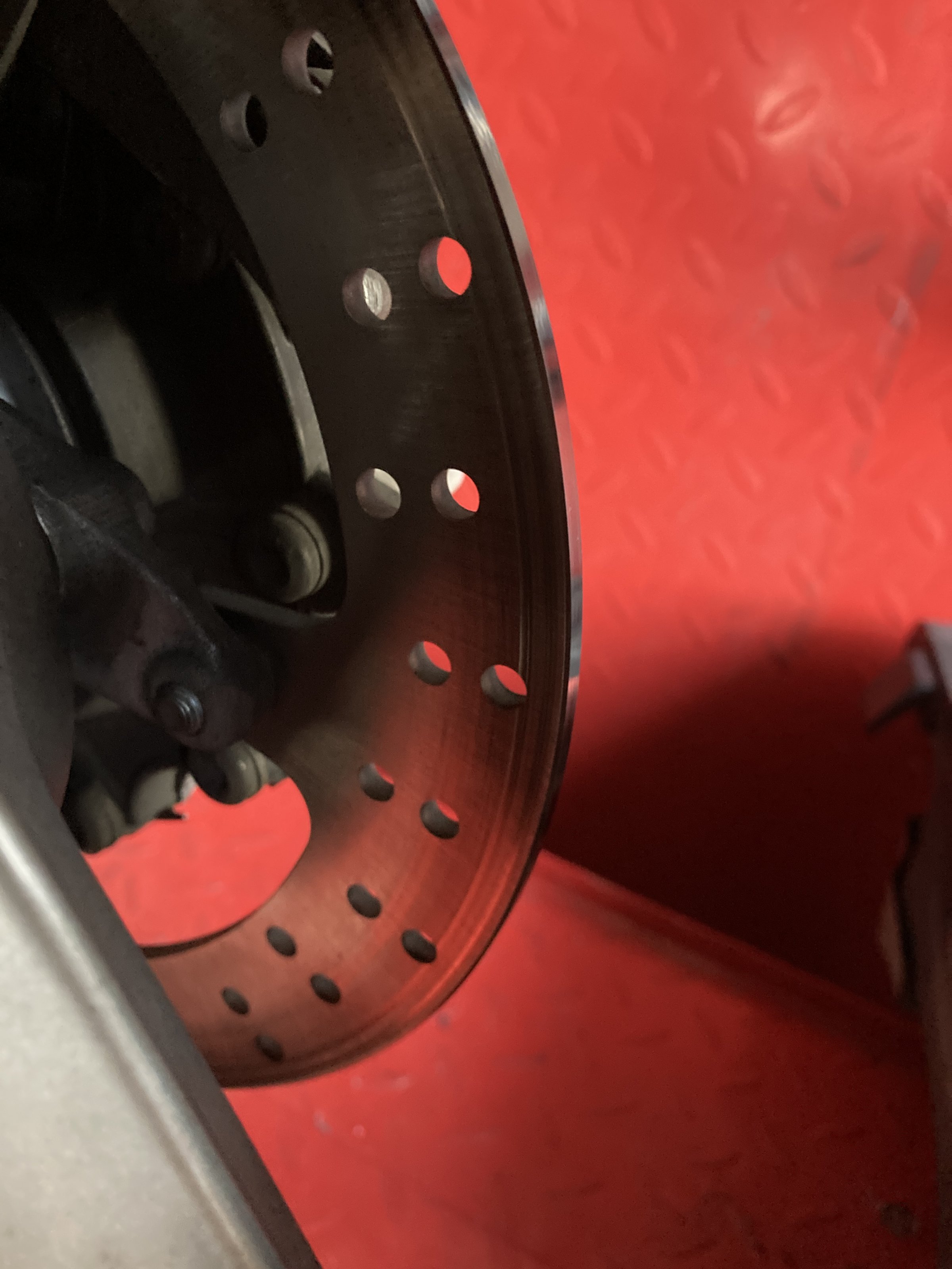

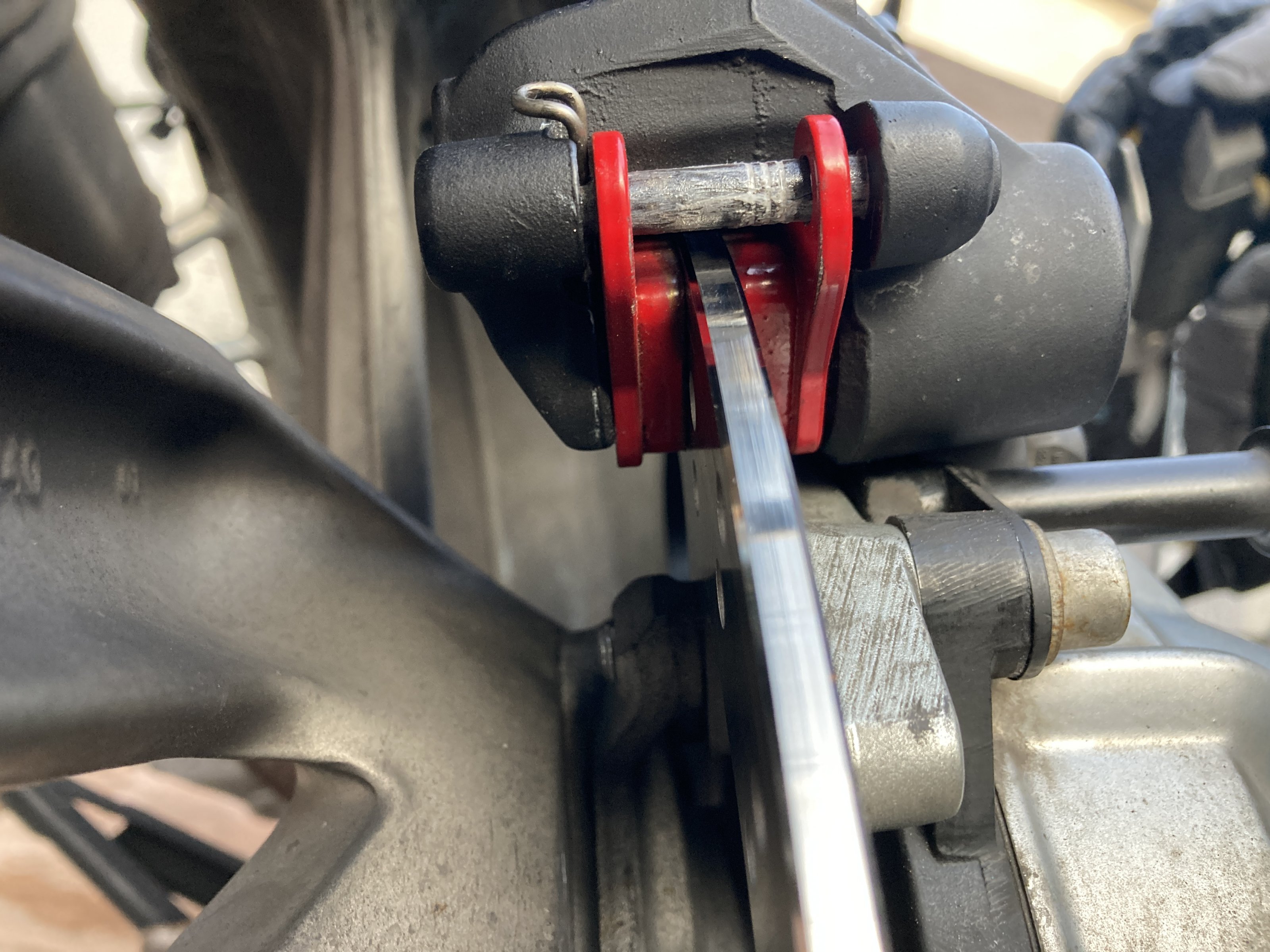

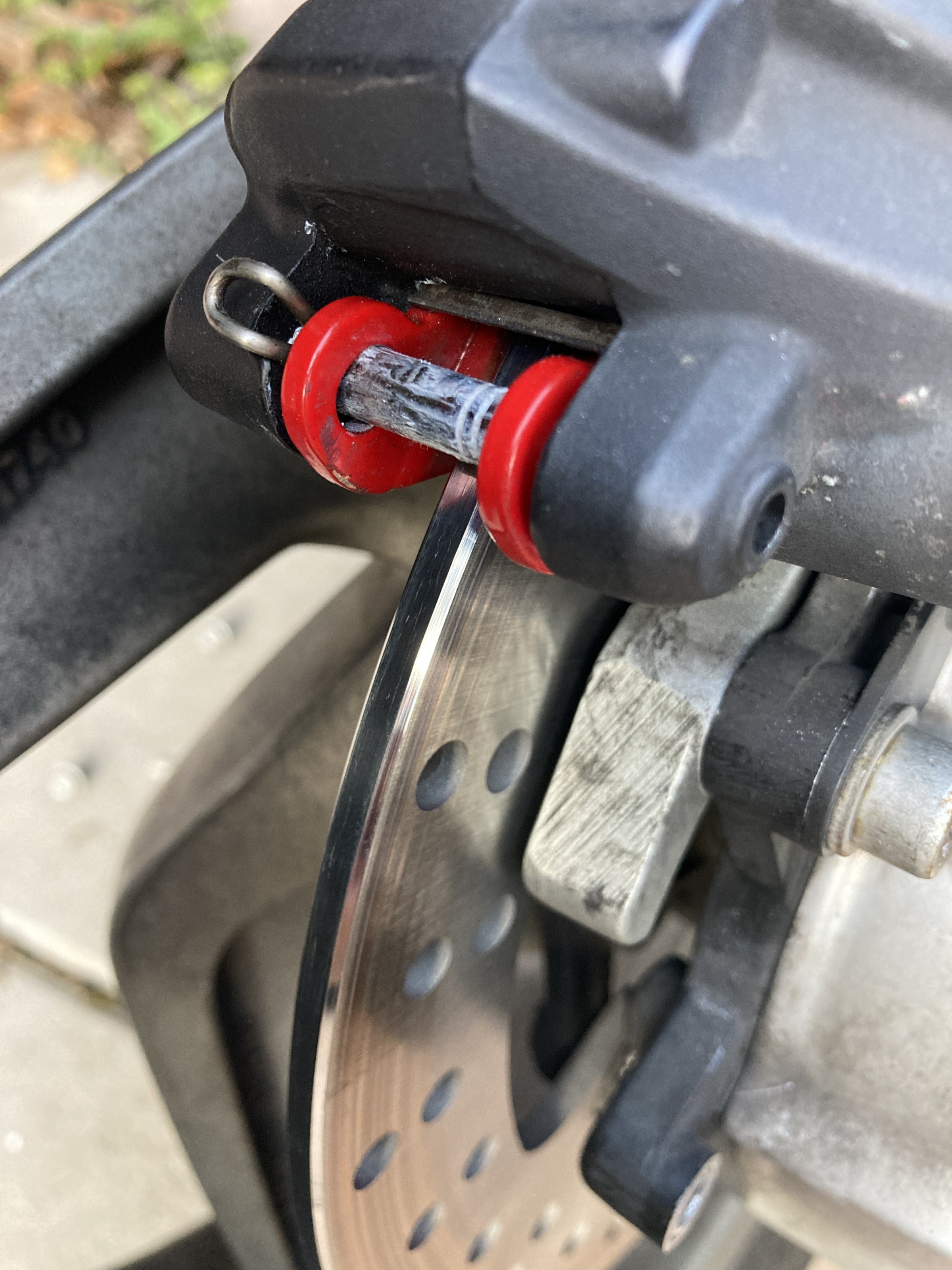

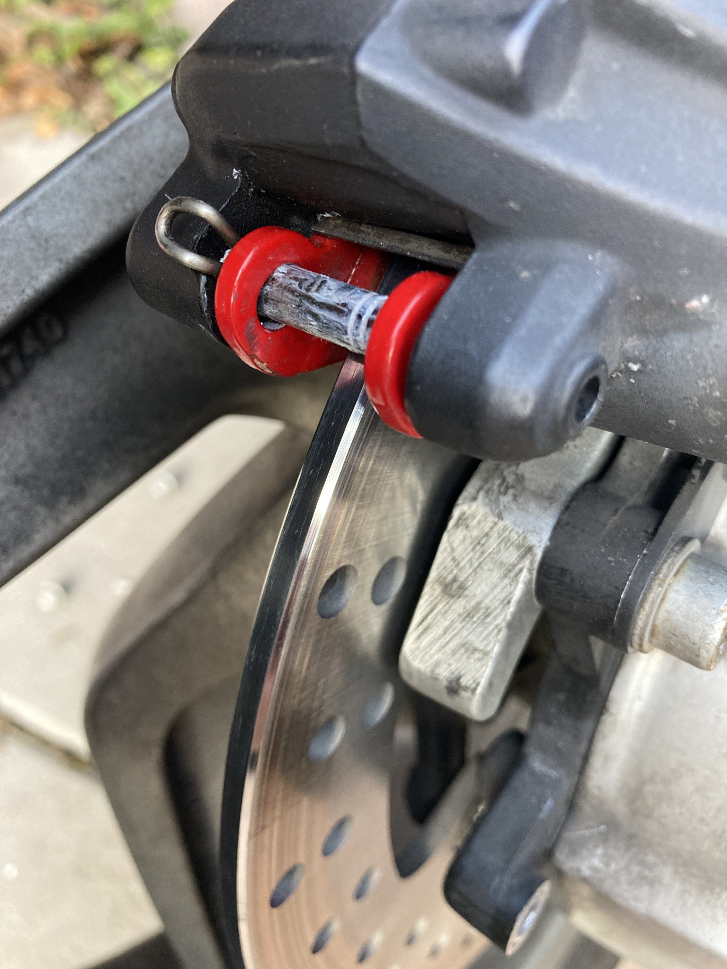

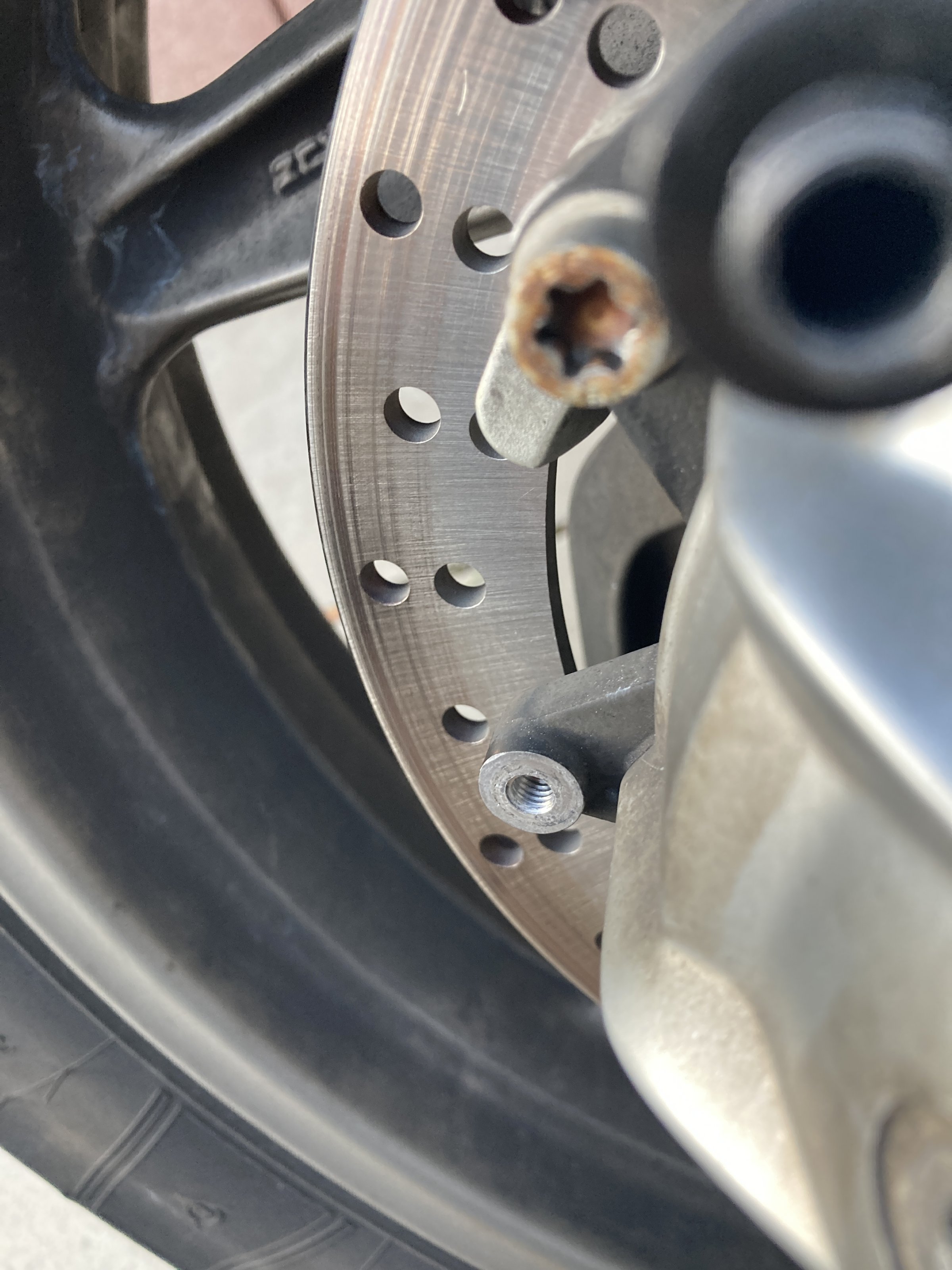

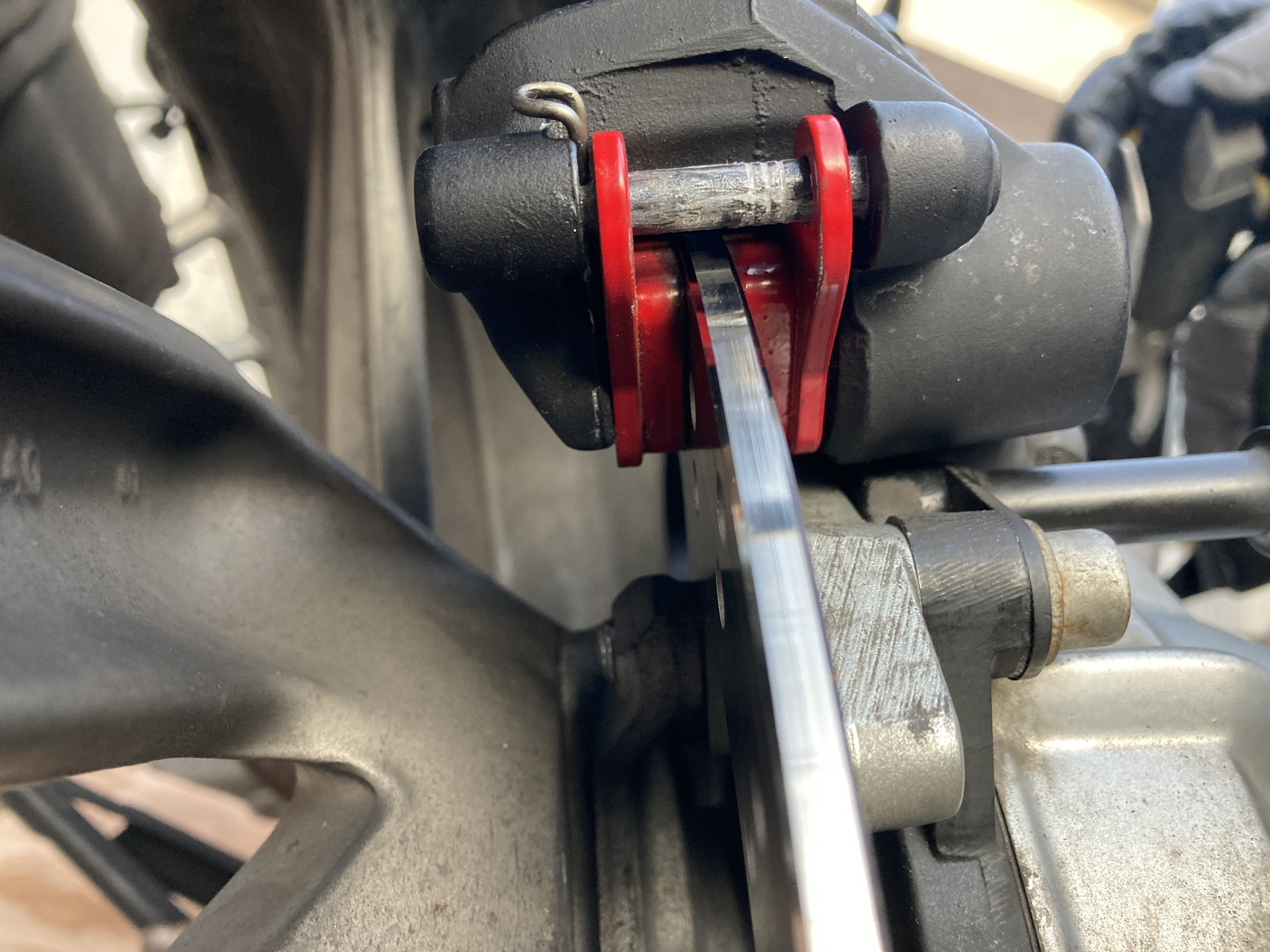

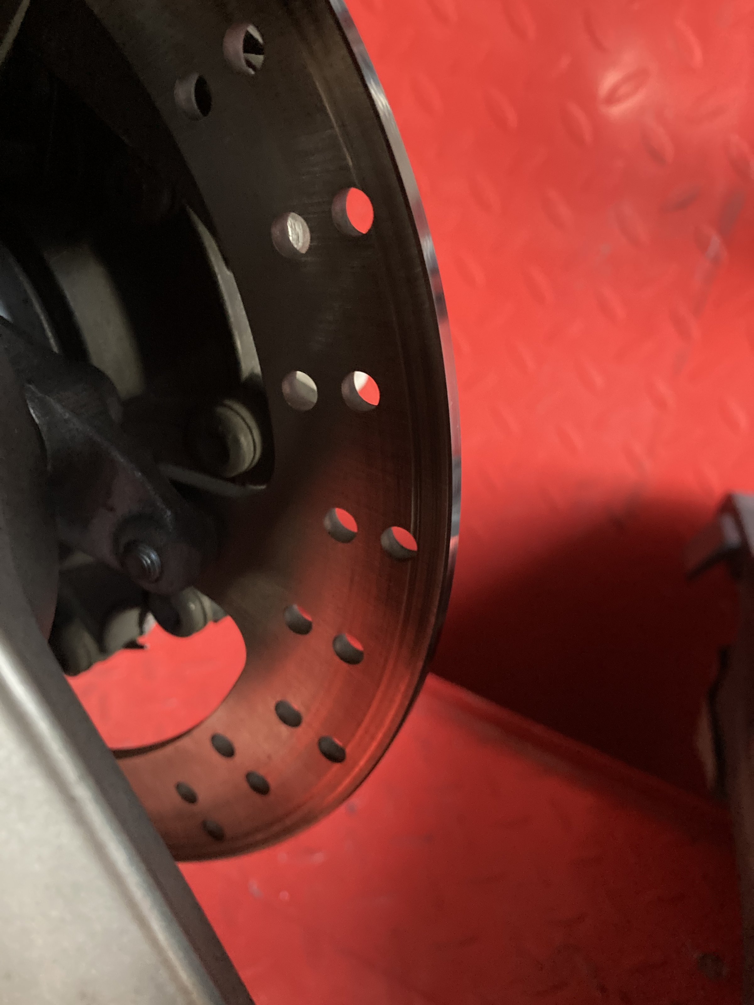

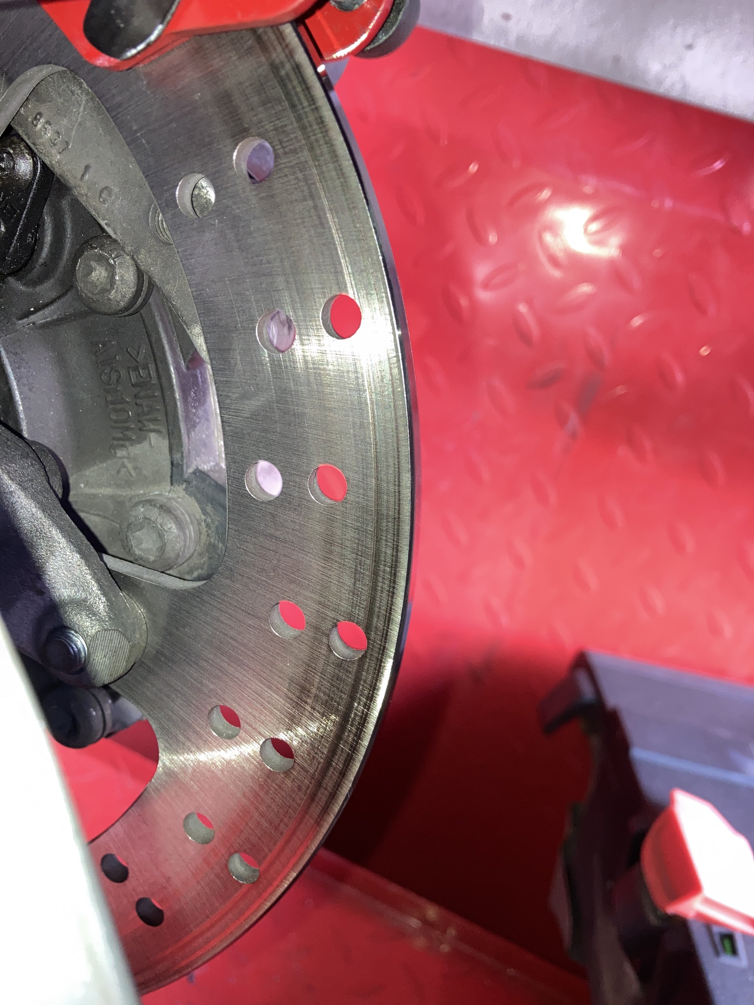

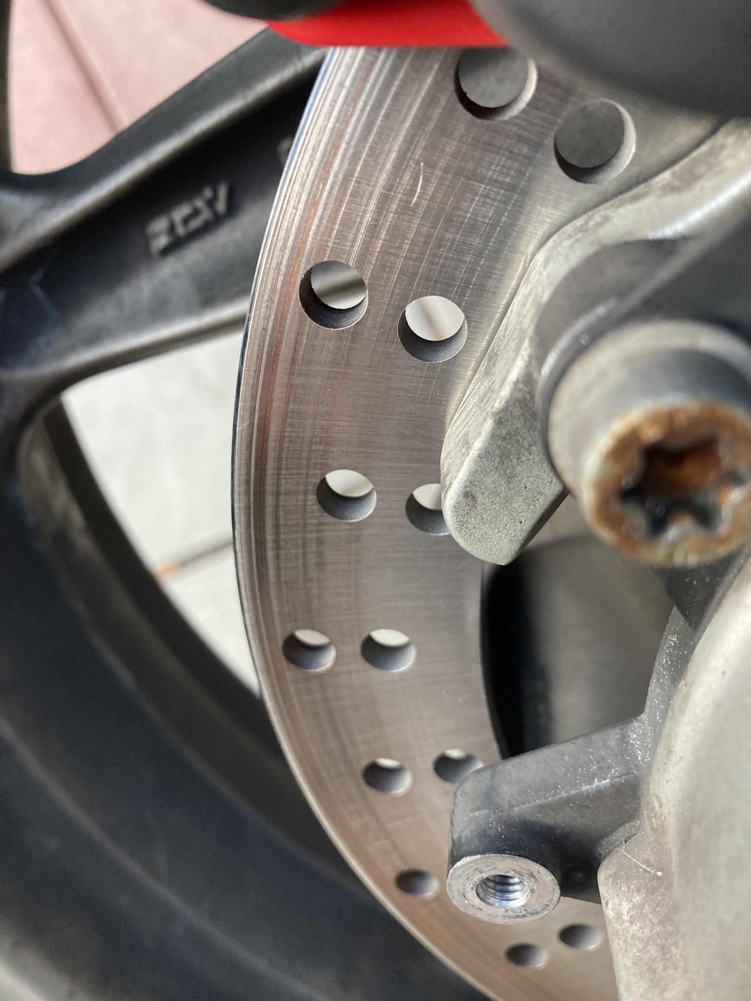

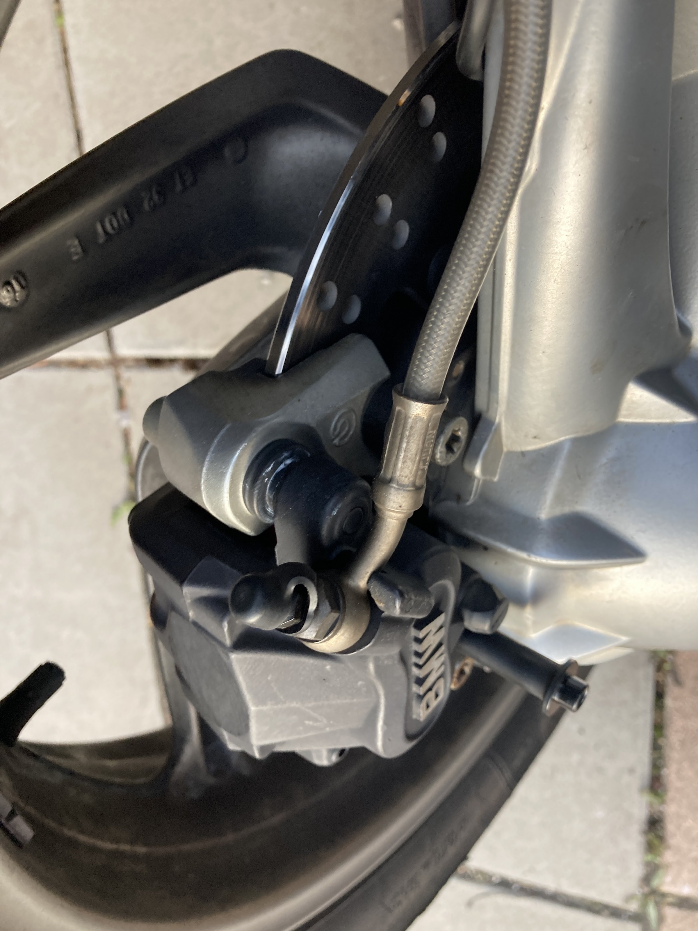

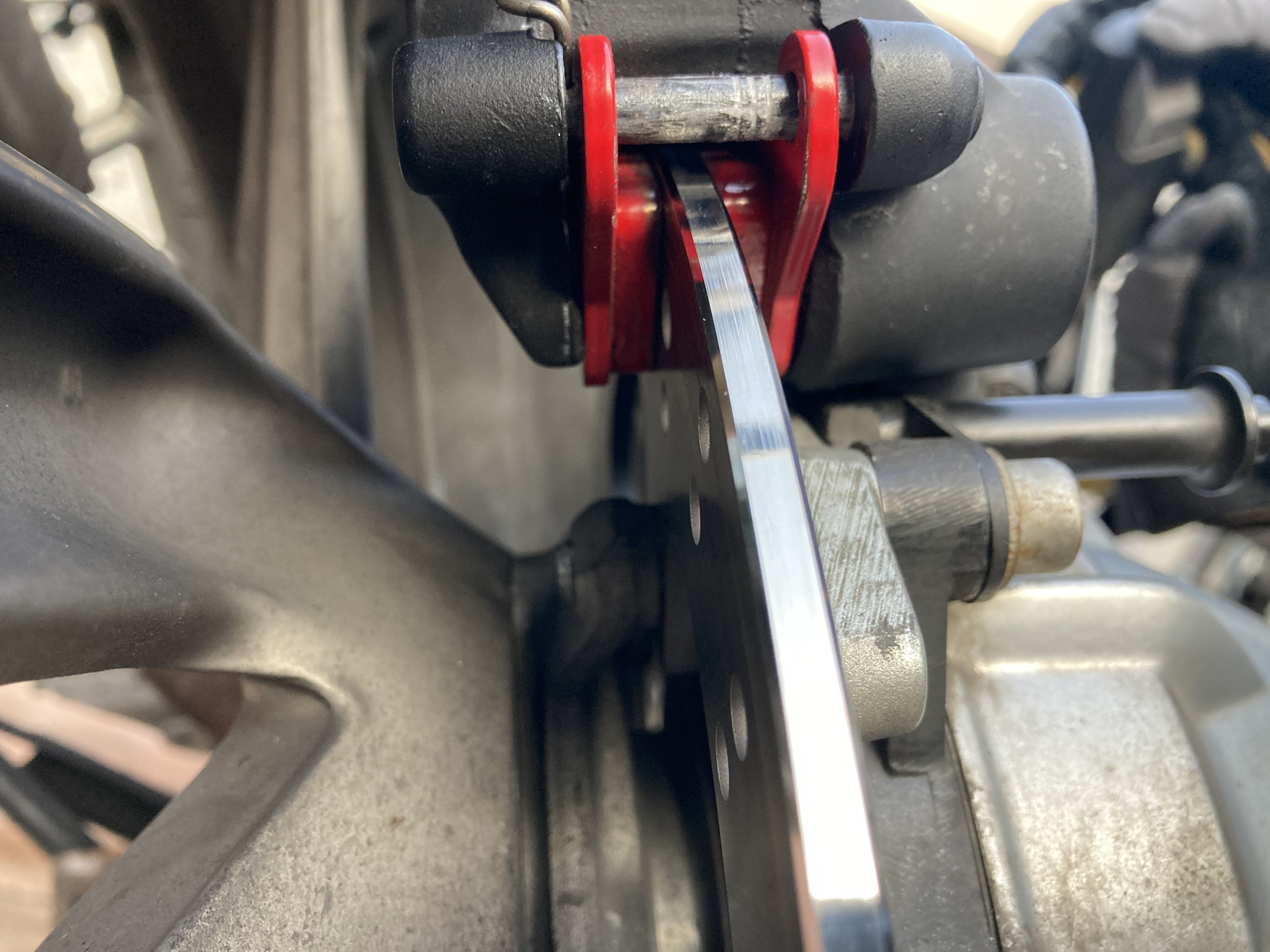

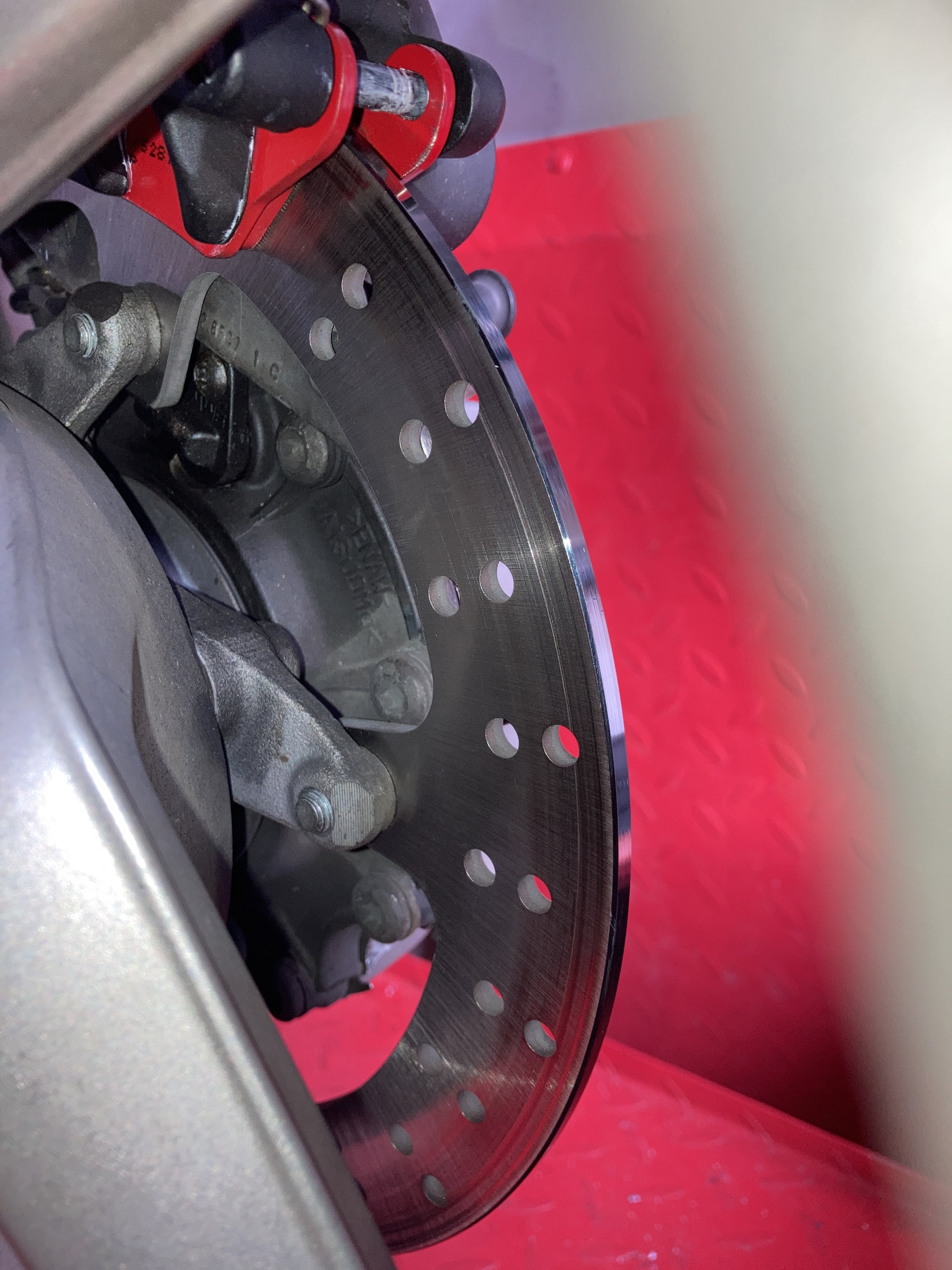

Hi Leute, Sorry, aber ich bin schlichtweg einfach nicht zur Testfahrt gekommen. Viele private Umstände, usw.......Also weder a,b noch d trifft zu, C war tatsächlich der Volltreffer ;-) . Also bitte, sorry nochmal. Aber heute hat es mit allen Parametern geklappt und ich konnte endlich das Teil von der Bühne runterholen, und eine Runde fahren. (Ich hab ja hinten nochmals alles in seine Einzelteile zerlegt, die Scheibe runtergenommen, nachgesehen, ob hier an der Scheibe etwas nicht stimmt doch alles negativ.)
Fakt ist: nach der Testrunde ist die hinter Bremse heiß, ebenso die Scheibe, und es wird nur am äußeren Radius zugepackt. Ich habe Fotos gemacht, ich komm hier nicht mehr weiter. Vielleicht fällt euch ja noch etwas dazu ein... Ich bin mit meiner Weisheit nun am Ende.

Schwimmender-Bremssattel...fest?

Machen noch ein paar Versuche Sinn, um besser einzugrenzen, ob die Ursache im Bereich der Bremszange liegt, oder aus dem Bremssystem kommt? Wenn ich dich richtig verstanden habe, dreht das Rad am Hauptständer frei durch - was passiert, wenn du einfach 5km fährst - nicht bremst (ausrollen) - dann auf den Hauptständer - eigentlich müsste es ja noch immer kalt und freigängig sein. Das Ganze wiederholen mit ein paar Mal Handbremsen und dann mit ein paar Mal Fußbremsen. Macht das Sinn?

Was für eine Bremsscheibe war denn vor dem Tausch auf TRW drin?
Ich meide TRW nachdem mein Freund bei seiner Kawa ZZR 1300 vor Jahren mal hinten TRW Beläge im Urlaub einbaute, die alten Beläge unauffindbar verlegt hatte und die Bremsscheibe nach 200m glühte.
Ende vom Lied: 1 Woche auf Originalbeläge gewartet und Urlaub ungewollt verlängert.
Warum die TRW Beläge nicht mit der Kawa-Bremsanlage funktionierten konnte nie festgestellt werden.
Bau mal die alte Scheibe ein und teste.

Naiv gedacht, kann es ein Toleranzproblem sein (welche Ursache auch immer), oder ein Systemproblem (zB Schnüffelspiel etc). Ein Rat ohne Kenntnis der Ursache ist geraten. Hier im Forum kannst Du nur Ideen einholen, da ja keiner von uns das Motorrad vor sich hat. Die alte Scheibe einzubauen wäre doch pragmatisch.
Persönlich würde ich mir zB eine Meinung bei BMW einholen, bevor ich mehr Geld in die Hand nehme. Das sind ja keine Unmenschen dort - manchmal hilft's, manchmal nicht. :schulterzucken:

Ich gehe von einer „Unpässlichkei“ der TRW-Scheibe mit den Brembobelägen aus. Brembo ist bei BMW das Originalteil, TRW ein günstiger Ersatz. Wie schon o.g. halte ich nicht viel von TRW.
P.S. 2mm Höhenschlag sind viel zu viel. Wurde die Scheibe richtig montiert, wenn ja raus damit und zurück zu Louis als Reklamation.
