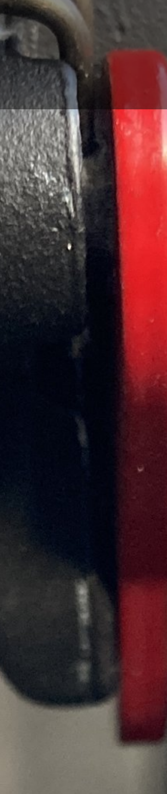

Vielleicht habe ich einen Sehfehler :brille: , ich kann es vom Foto her nicht genau erkennen:
--> Sitzt der radinnere Belag schief und drückt oben zu viel und unten zu wenig?
Sieht so aus als läge der innere Belag schief nach rechts oben, falls das nicht an der Parallaxe der Fotos liegt. Der Spalt sieht oben paar zehntel weiter aus als unten:
Vielleicht mal mit viel Licht genau parallel anpeilen, und den Abstand Bremsbackenauflage / Scheibe ohne Belag mit dem Schätzeisen vermessen, sowie die Dicke des Belags oben und unten. Du könntest vielleicht auch mit gerade angelegtem Belag mit Gegenlicht sehen, ob es einen keilförmigen Lichtspalt zwischen Scheibe und Belag gibt. Oder ob du unten noch eine Ventillehre reinkriegst wenn der Belag oben anliegt.

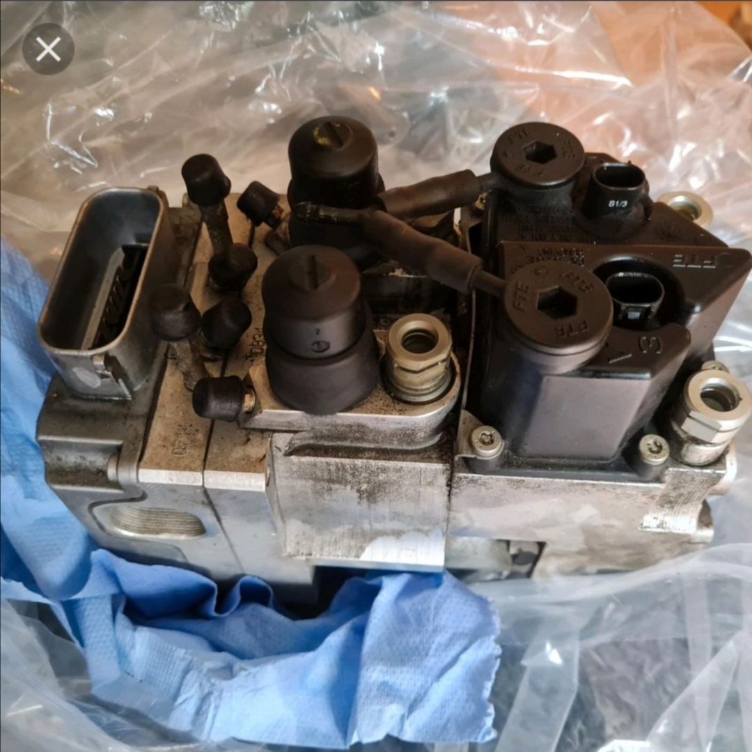

Hast du das Abs mit dem getrennten Steuer und Arbeitskreis? Also das Abs 1 quasi?

Nein, auf dieser Maschinie nicht. Das ist die 2009er, die hat schon das andere Modul. Das am Foto habe ich auf meiner (2005er) und mittlerweile 2x getauscht ;-)
Das mit dem Lichtspiel werde ich testen, bzw. auch die Belagsdicke mit der Schublehre,...warum fällt mir sowas einfaches nicht ein?...Danke Jungs, ich habe da jedenfalls wieder ein zwei Dinge zum testen ;-)
