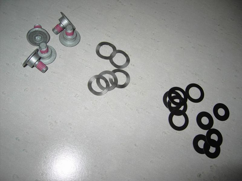

Kosten???
Ich hab mir grad bei BMW 5 neue Schrauben plus 5 Federscheiben plus 10 Unterlegscheiben geholt.
Ratet mal was "kostet nicht viel" bei BMW bedeutet!!!!:eek::eek:
