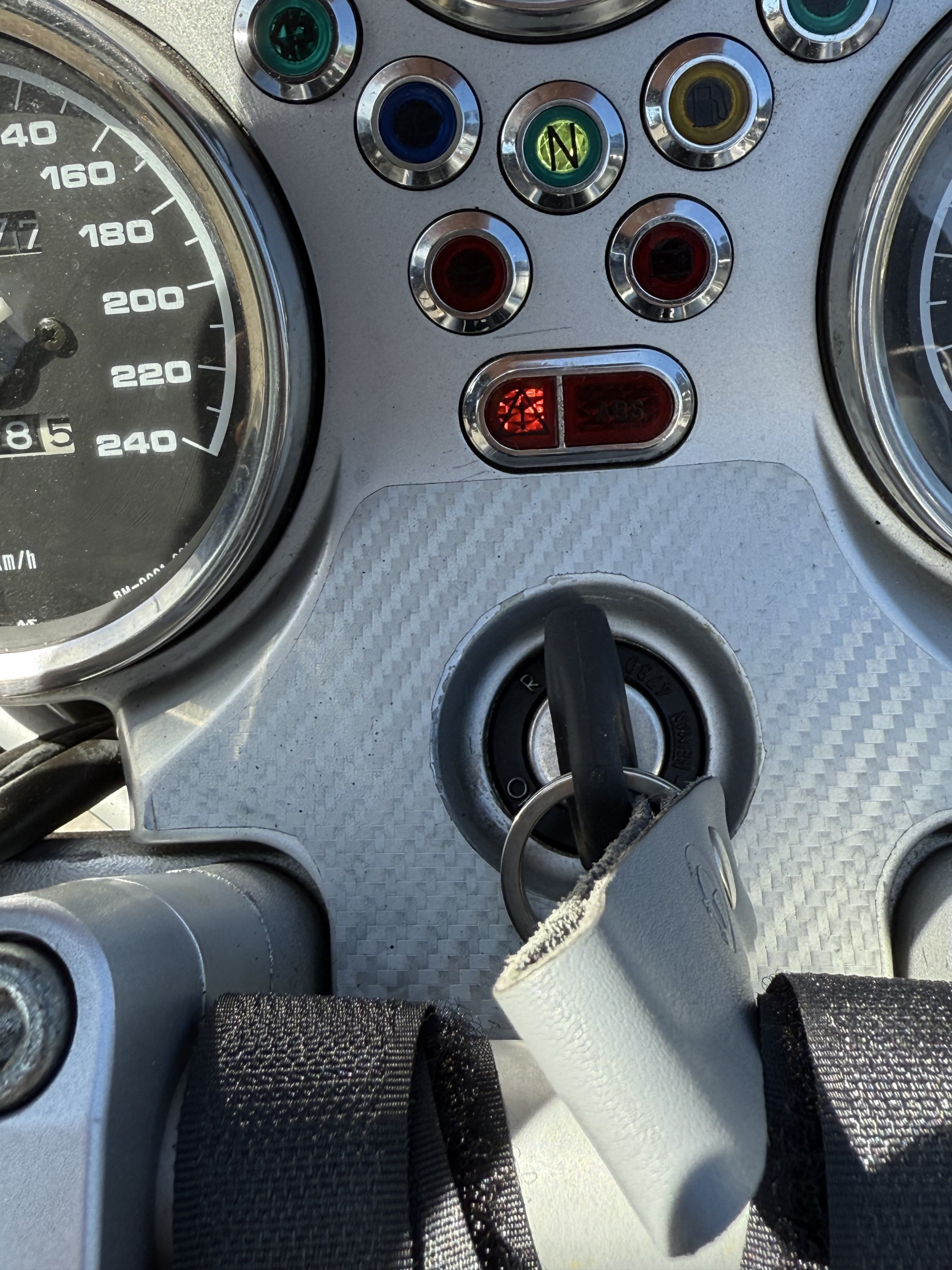

An meiner R 1150 R spinnt neuerdings das ABS. Das dieses ABS schon mal häufiger Probleme macht, ist mir bekannt, darum habe ich auch regelmäßig die Bremsflüssigkeit wechseln lassen. Beim Starten verhält sich die R zunächst normal. Soll heißen, die rechte Kontrollleuchte blinkt langsam, nach ein paar Metern geht sie aus. Irgendwann geht dann die linke Kontrollleuchte ins Dauerleuchten über. Der BVK funktioniert, das ABS nicht. Wobei ich das natürlich nur hinten getestet habe, vorn traue ich mich das nicht. Das das ABS nicht funktioniert, damit kann ich bei dem alten Schätzchen leben, immerhin habe ich in Jungen Jahren genug Kilometer ohne ABS überlebt. Allerdings muss sie dieses Jahr zum TÜV.

Die R1150R hatte immer i-ABS (oder keins).
Normalerweise zeigt das Dauerlicht der Warnlampe den Ausfall des hinteren Standlichts an (wenn die ABS-Lampe aus ist).
Kommt 4Hz blinken der ABS-Lampe hinzu, ist ein Kreis in Restbremsfunktion (ohne BKV).
Kommt 1Hz blinken der ABS-Lampe hinzu, ist das ABS in einem Kreis ohne Funktion (das würde zum Fehler passen).
Was jetzt nicht passt, ist der Ausfall des ABS ohne blinken der zweiten Leuchte ...

Larsi, herzlichen Dank ! Es könnte alles so einfach sein, ich gehe mal davon aus, das es tatsächlich nur die Rücklichtbirne war. Da ich aktuell wegen einer überstandenen geplanten kleinen OP besser noch nicht fahren sollte, konnte ich es noch nicht wirklich testen.
Aber nach Deinem Hinweis habe ich mir eine neue Birne besorgt, wobei bei der alten Birne nicht zu sehen ist, das der Glühfaden durch ist. Allerdings ist mir beim Testen aufgefallen, das das Bremslicht nicht immer funktioniert. Mit der neuen Rücklichtbirne ist der Fehler zunächst einmal weg, scheinbar war es wirklich nur die Birne.
Vielleicht sollte ich mir für das alte Schätzchen irgendwo eine Bedienungsanleitung besorgen. Sobald ich das nächste Mal fahre, werde ich noch mal berichten.

So langsam wird es peinlich, auf die Idee hätte ich auch selber kommen können, noch einmal herzlichen Dank Larsi.
