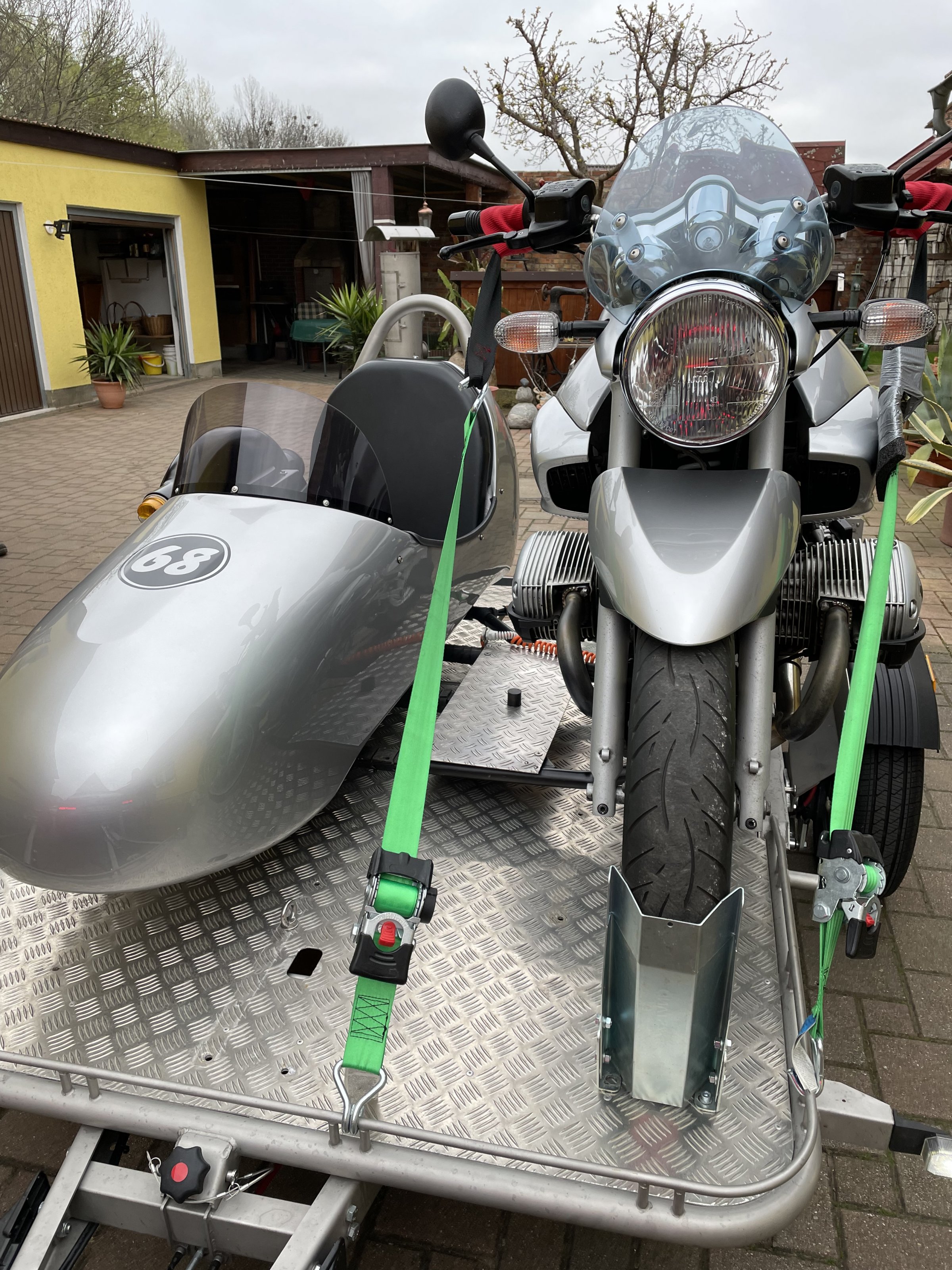

Danke für die vielen Antworten, bin erst vor 10 Minuten nach nach Hause gekommen, die R 1150 R ist gekauft. Hin- und zurück waren ziemlich genau 800 km . Das Moped macht einen außergewöhnlich gepflegten Eindruck, das ABS hat zumindestens gerade keinerlei Zicken gemacht, der BVK pfipt wie er soll.
Warum ich so weit gefahren bin ? Ist ein Kalich Schwenker. Ein normales Gespann wäre für mich nicht in Frage gekommen, ein Schwenker hat mich schon immer fasziniert. Mehr Fotos werde ich bei Tageslicht machen.
Und endlich wieder ein Boxer in der Garage.
